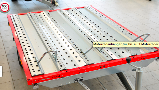

Hi zusammen,vor einiger Zeit habe ich Gurte mit Doppel-Spitz-Haken bestellt. Nun ist es kommende Woche soweit und es geht das erste Mal mit dem Mopped auf den Anhänger. Vom Anhänger habe ich ein Bild angehängt. Nun stellt sich mir die Frage, ob ich die Doppel-Spitz-Haken einfach in den Loch-Boden-Platte des Hängers einhängen kann. Mir scheint das vom Winkel ein wenig ungünstig zu sein und habe deshalb leichte bedenken.
Für einen Tip wäre ich dankbar :)

Was willst Du denn alternativ nehmen? Ich würde es einfach ausprobieren. Wenn sich die Bleche zu stark verformen, siehst Du es doch schon beim verzurren. Größe Kräfte kommen bei der Fahrt auch nicht mehr drauf.

Also einfach
a) in eine Öffnung des Blechs einstecken sodass die Spitze des Doppelspitzhakens von unten ans Blech drückt
oder besser
b) eine Öffnung verwenden wo parallel dazu eine weiter eÖffnung ist und die spitze wieder rausschaut?
Sorry für die doofe Frage - aber lieber einmal mehr bevor die Mühle auf der Straße liegt .-)

Also einfach
das würd ich machen,
und vor allem die Gurte /Hacken mit Kabelbindern zusätzlich sicher, dabei ist es sicher von Vorteil, wenn die spitze wieder rausschaut, da der Gurt sich nicht so schnell aushängen kann,
vor allem, wenn du das Möppi in die Federn ziehst, kann es sein, daß es auf einer Bodenwelle soweit zusätzlich durchfedert, daß es dem Gurt kurz genügened Gurtlose gibt, daß der sich (auf einmal oder nach und nach) "Rausarbeitet"
- deshalb mit Kabelbindern zusätzlich sichern, so daß sich der Gurt - auch wenn er gänzlich ohne spannung ist - nicht aushängen kann
Ansonsten ist es ja ein speziell für den Möppi Transport gemachter Anhänger, da sollte das Verzurren eigentlich überall möglich sein,
wenn ihr nur Eines fahrt ,dann könnt ihr auch entsprechend etwas breiter abspannen
Gute Fahrt

b) ist auf jeden Fall besser. Siehe aber zu, dass der Winkel zum Abspannen einigermaßen groß ist. Dadurch werden mögliche Seitenkräfte besser aufgenommen. Du kannst dabei eigentlich nicht viel falsch machen. Wichtiger als die Abspannpunkte am Anhänger ist aber, dass Du am Motorrad nichts einklemmst oder abknickst beim Anspannen der Gurte.

Alternativ kannst Du auch Augenschrauben nehmen und die Gurte daran befestigen.
Hallo
und wie soll er die da reinfummeln, da muß einer ganz dünne und vor allem sehr lange Finger haben um darunter eine Mutter anzubringen.
Es gibt für diese Schienen spezielle Halteteile, die sollte man sich besorgen, aber blos nicht die, die an den Fussrasten festmachen "sollen".
Ich hatte so einen Anhänger auch mal im Auge, aber bei zwei MR stehen die mir zu weit außen, da müßte ich das ganze Gerümpel entfernen um ordentlich festmachen zu können, ich kann meine Schienen durch lösen von 2 Schrauben hin- und herschieben.

Hallo Jan,
frag beim Hersteller des Anhängers nach!!
Ich denke, er hat bestimmt entsprechendes "Material"
