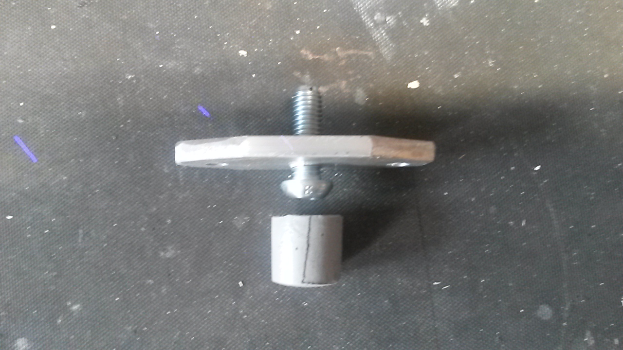

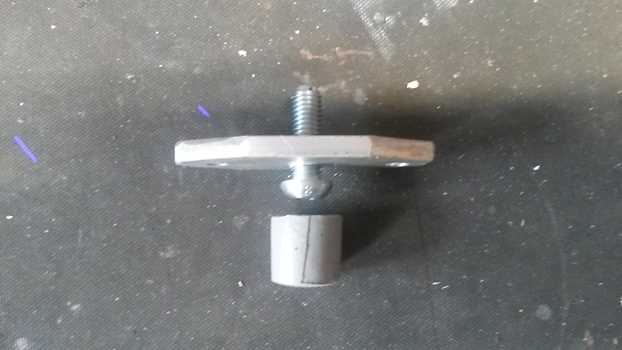

Ich habe mir sogar eine Vorrichtung gebastelt, um die Bohrungen im Stepper-Schacht zu verschließen.

Ich habe das schon so gemacht, wie Gerd es beschrieben hat. Die Vorrichtung habe ich deswegen gebastelt, weil mir mal beim Versuch die Löcher "lose" zu verschießen, der Stopfen durch den Druck mit einem lauten "Plopp" aus der DK geflogen ist.

Anfänglich habe ich das mit Knete gemacht, und da ist mir ein Stopfen rausgeflogen. Deshalb habe ich mir was gebaut, was die Löcher sicher verschließt

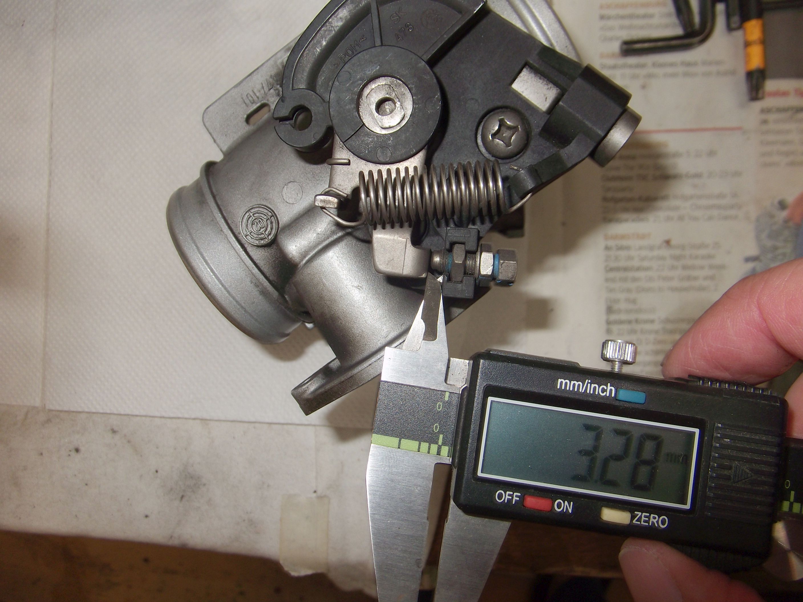

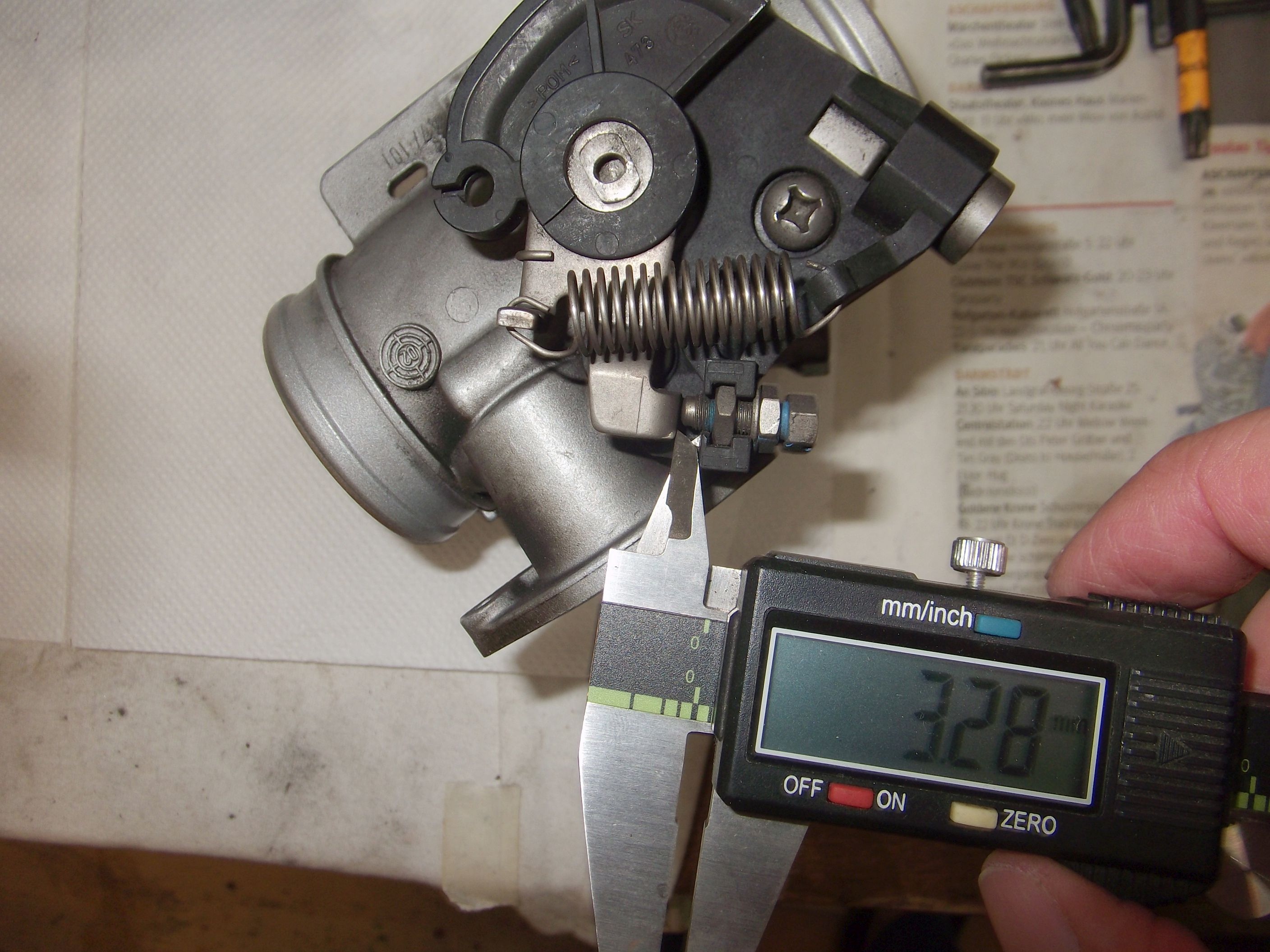

Bertolt
Bertolt
04.04.2009
199
Mömlingen
R1200 GS, R1100 RS, Brutale 800
Hallo Andre,
anbei Bild Drosselklappe links, hoffe ich konnte Dir helfen.
Gruß Martin

Nachdem es bei der Verstellerei um 0,1 Umdrehungen geht glaube ich nicht wirklich an die Aussagefähigkeit einer solchen Messung.
Eine komplette Umdrehung entspricht 0,05 mm Öffnung. Das ist die Messgenauigkeit eines Messschiebers (auch wenn seine 2-te Kommastelle Besseres suggeriert). Bei 0,1 Umdrehungen versagt der Messschieber.
Da wäre in meinen Augen besser einen Vergleichswert des Potis zu ermitteln (den ich (noch) nicht kenne.
