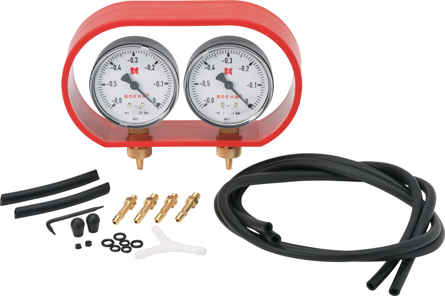

Ich habe meiner GS neue Till Einspritzdüsen spendiert. Danach soll man ja die Synchronisation prüfen was ich auch gemacht habe. Dazu habe ich mir einen Synchrontester von einem Arbeitskollegen geborgt und ihn mal drangesteckt. Dabei musste ich dann leider feststellen dass die beiden Drosselklappen nicht synchronisiert sind. Vor allem im Leerlauf ist ein ordentlicher Unterschied zu messen. Da ich selbst damit aber überhaupt keine Erfahrung habe und nichts unnötig verstellen möchte wollte ich mal wissen ob hier jemand bereit wäre mir dabei zu helfen meine GS wieder synchron zu kriegen. Es gibt ja sicher einige erfahrene Schrauber hier die das schon mehrere Male gemacht haben.

>>>Dazu habe ich mir einen Synchrontester von einem Arbeitskollegen geborgt und ihn mal drangesteckt <<<<
Was war das für ein Synchrotester? Uhren kannst Du normalerweise vergessen.

Ich denke an solche Uhren. Warum sollten die nicht zur synchronisation des Leerlaufs funktioniernen?
Gast51943
Es waren einfache Uhren von Louis, also nichts hochwertiges.
Der Kollege dem die Uhren gehören hat auch nicht soviel Erfahrung mit dem Synchronisieren und traut sich deshalb nicht an die GS ran.

bonsoir charles!
mit solchen uhren gehts eher nicht... hab früher auch damit
experimentiert. die billigdinger sind zu ungenau, da nicht
gegeneinander abgeglichen. selbst halbwegs genaue und
klassifizierte, dadurch wesentlich kostspieligere, muss man zu
stark dämpfen, um bei dem gewackel der zeiger irgendwas
ablesen zu können. irgendwie gehts natürlich schon, aber...
sollte es zu einem treffen kommen, würde ich meinen twinmax
und das übliche besteck mitbringen. das fällt bei dem camping-
gerödel nicht weiter ins gewicht.
