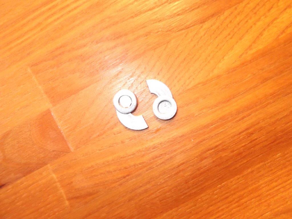

Hallo Miteinander,
beim letzten Mal Synchronisieren habe ich die Anschlagschraube gedreht und schwupps ... flog mein Distanzstück raus. Dann war natürlich der Öffnungswinkel links und rechts sehr stark unterschiedlich und ich musste blitzartig abstellen weil der Inhalt meiner Schlauchwaage Richtung Drosselklappengehäuse strömte. Ich denke, ich bin nicht der Erste, dem das passiert.
Dazu habe ich mir überlegt, die beiden Distanzstücke mit einer Beilagscheibe zu versehen, in die die Spitze der Anschlagschraube eintaucht. Dann könnte sie nicht mehr so leicht rausfallen beim Verstellen. Erprobt habe ich die Idee noch nicht, bisher allein die Beilagscheiben aufgeklebt. Siehe Bild dazu.
Hat Jemand eine andere Idee dazu?

Soo lästert loos
Ja, Fritz,
da gabs nichts zu lästern. Klappt! Mit der Ursprungseinstellung des Drosseklappenanschlags links (Potiseite) und genau einer Umdrehung der beiden Umluftschrauben ergaben sich ca. 1.100 U/min, Korrektur der Anschlagschraube rechts.
Mit Distanzstücken 1,5 mm drin ergaben sich ca 2.500 U/min bei einer Differenz der Schlauchwaage. Wenn ich die korrigierte, dann war der Gleichstand ohne Distanzstück weg.
Ich habe mich dafür entschieden einen sauberen Lauf (genau ging nicht) mit Distanzstück und darüber d.h. beim Gasgeben zu erhalten.
Wie sich der Gleichdruck bei Fahrt einstellte, konnte ich messtechnisch nicht erfassen. Die Schauchwaage wollte nicht auf die GS. So blieb es beim Fahrteindruck und der war gut.
War ja bei meiner GS einfach einzustellen, sie ist ja ein "modernes" Fahrzeug mit Gaszugverteiler. Ich habe keinen halben Tag investiert (deswegen läuft sie nicht perfekt), ich bin aber zufrieden und meine Sozia wird es auch sein.
Ergebnis der Distanzstücke mit aufgeklebten Beilagscheiben: Super! Jetzt kann man hin- und herdrehen, das Distanzstück bleibt drin!
Gruß janus
