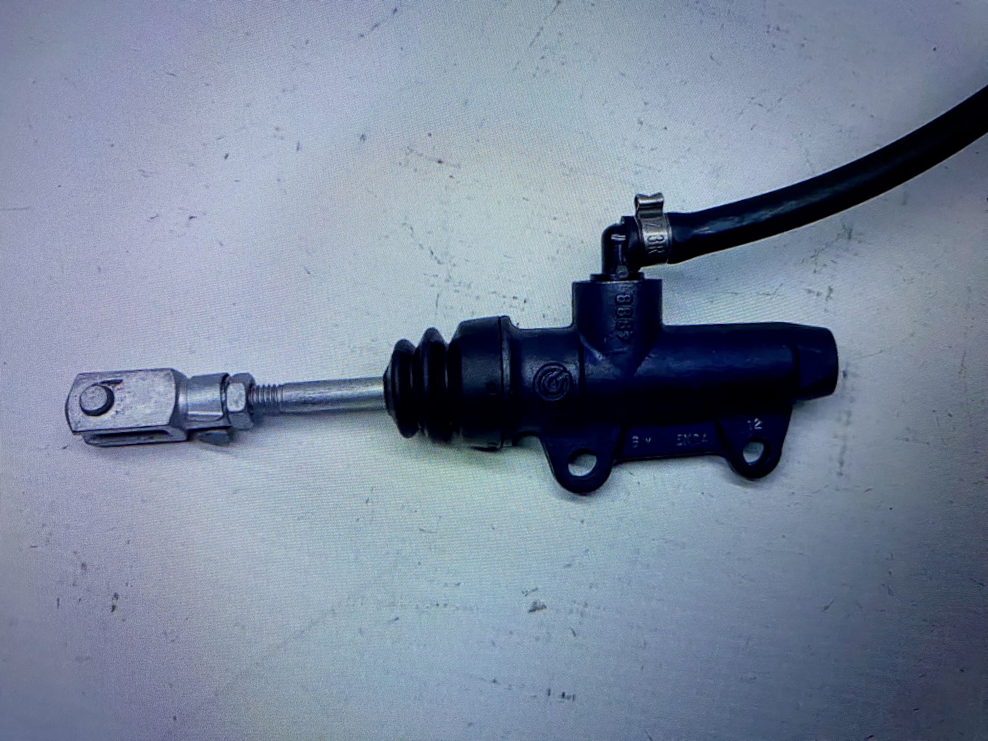

Suche die komplette Druckstange für den Bremszylinder der Hinterradbremse einer R1150GS.
Habe wohl den Sicherungstift nicht richtig montiert und die Stange verloren 😞
Vielleicht hat noch jemand von euch so ein Teil…?
Neu gibt es das Teil nur komplett mit dem Bremszylinder.🤷

Der Gabelkopf ist ein Normteil,der Rest ist eine abgelängte Schraube mit einer passenden Endenbearbeitung.Evtl. hat einer ein Musterteil,wegen der Länge und der Form am Ende. Kann man m.E. nach selbst bauen.

Habe mir jetzt ein Ersatz selbst gebaut.
Habe die Druckstange etwas kürzer ausgeführt. So kann ich den Fussbremshebel etwas weiter tiefer stellen, da am Gespann auch Fußrastentieferlegungen verbaut sind.
Schnüffelspiel passt und das Bremslicht tut auch was es soll.
