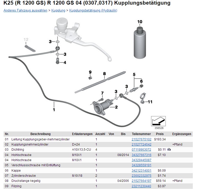

Hallo zusammen,
bei meiner 08/2004 R1200GS ist laut ETK (und vermutlich auch in der Realität) diese Druckstange verbaut, welche die Bewegung/Kraft vom Hydraulikzylinder auf die Kupplungsdruckplatte bringt.
In der RepAnleitung wird diese aber überhaupt nicht erwähnt.
Welche Funktion hat dieser Filzring #23211230440, den es schon bei einer R24 gab? Führung?
Erzeugt er Geräusche, wenn er verschlissen ist und die Kupplung nicht betätigt wird? Vermutlich!

Der Filzring soll das klappern in der Hohlwelle etwas verringern und eventuell ein wenig Öl zurückhalten

Genau der Filzrig hindert die Stange am Schwingen und klappern,
Der Filzring ist hinderlich für Kupplungsstaub..GGF wenn der Druckzylinder undicht wäre, das Vitamol Richtung Kupplung läuft, aber das ist eher unwahrscheinlich.

Danke - und Ausbau durch Entfernen des Kupplungnehmerzylinders - oder?
Ich der RepAnleitung findet sich diese Stange überhaupt nicht.

Druckstange kann nach Ausbau vom Nehmerzylinder, nach hinten raus gezogen werden

ich habe noch keine Filzring ausgebaut der wesentlich dünner und verschlissen ist.
Eher dass der neue garnicht reingeht weil zu dick.

Wüsste nicht an welcher K25 das nicht gehen sollte.
Bei der K1200RS LT / R1100S / R1150 ist das der Fall
