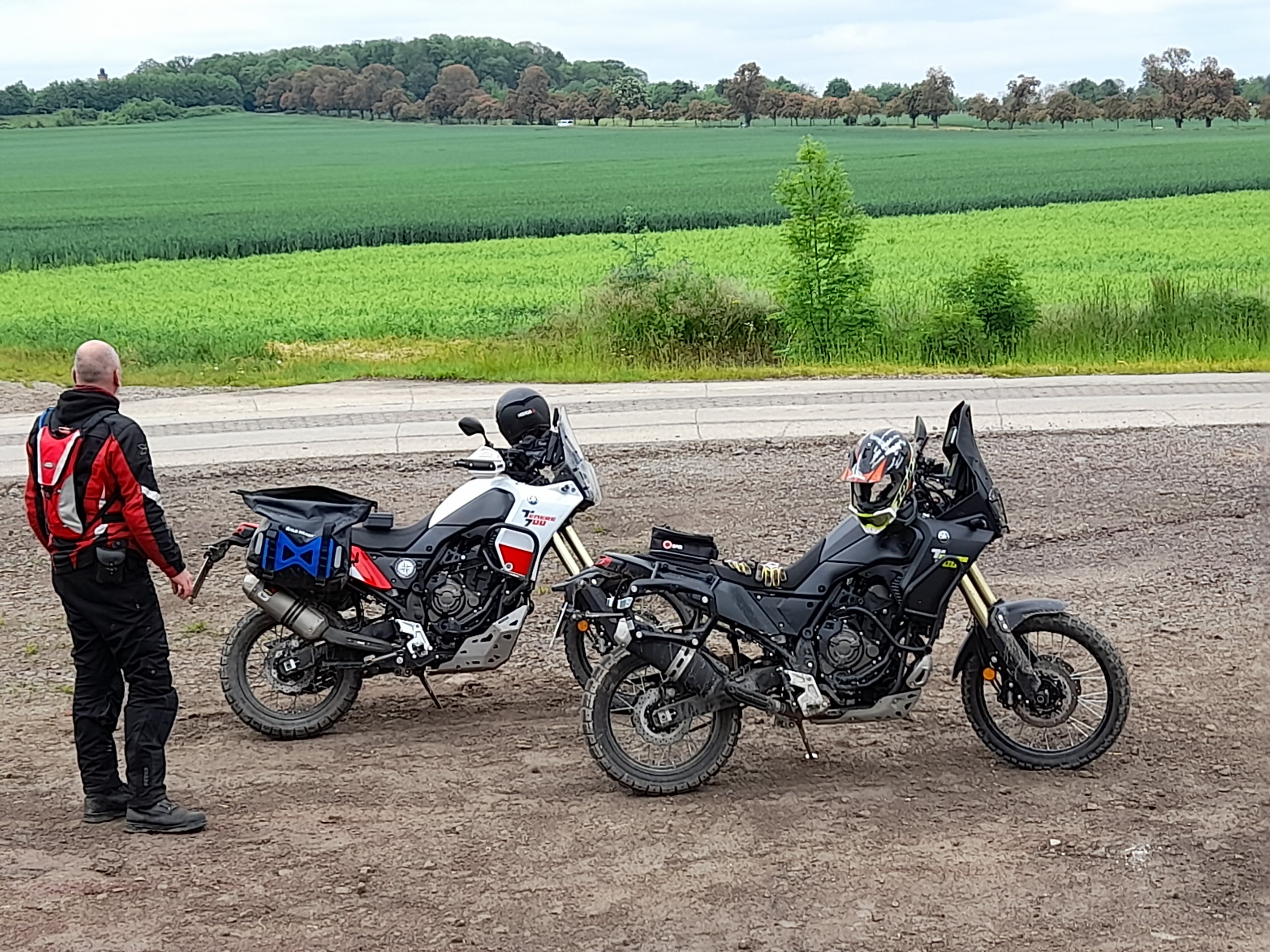

Das Foto ist noch vor meiner Kettenpflege ,und Ballistollisierung.Der Brems-Sattel sieht gerade zu schäbig aus.:smile:

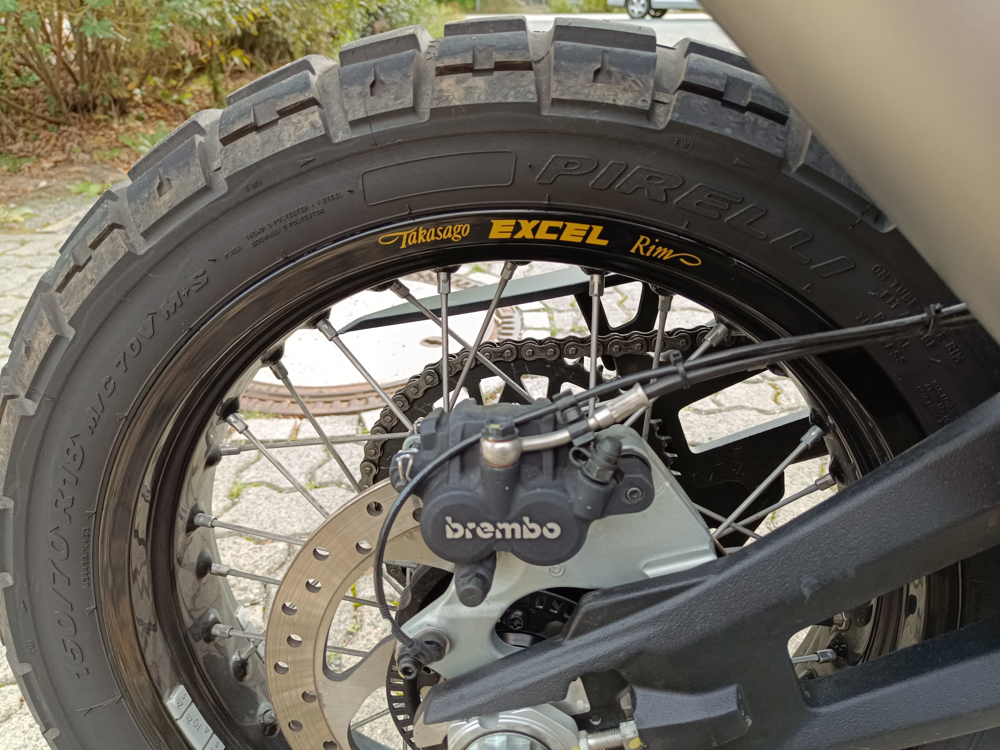

Habe da nochmal eine Frage: Sollte der Rote Punkt an der Reifenflanke sich nicht mit dem Ventil decken ,denn der ist etwa 12 cm nach hinten verlagert.
Der Luftdruck den ich selber auf 2,2 von gebracht habe war 1,1 Bar,also lange nichts aufgepumpt.
Da ich meistens schnell unterwegs bin,120-170 km/h ,sollte ich mir da Sorgen machen ,das das Ventil abreissen könnte ? Ist mir nur anhand meiner Fotos aufgefallen.
KaTeeM is a schee...
23.07.2008
5.354
Irgendwo im Südwesten
...sollte ich mir da Sorgen machen ,das das Ventil abreissen könnte ? Ist mir nur anhand meiner Fotos aufgefallen.
Hallo Jens,
da hat das eine erstmal nicht zwingend was mit dem anderen zu tun.
Ja, die rote Markierung soll angeblich beim Pirelli die leichteste Stelle auf dem Reifen markieren und sollte somit bei Schlauchreifen am Ventil liegen. Aber ob das nun 8 cm weiter links oder 12 cm weiter rechts liegt, spielt keine Rolle. Im Idelfall ist der Reifen ja sowieso nachtröglich gewuchtet und somit ist das egal.
Einen Ventilabriss hast du eigentlich nur offroad zu befürchten, wenn du mit sehr wenig Luft fährst und keine Reifenhalter verwendest. Bei deinem Einsatzgebiet scheint mir das eher nicht gegeben. Einen drohenenden Ventilabriss erkennst du auch an einem leicht schräg stehenden Ventil.
Das kannst du aber ganz leicht testen, indem du die Luft aus dem Reifen lässt und dann die Kontermutter des Ventils mal löst und schaust, ob sich das Ventil schräg stellt. Falls nicht, wieder kontern, Luft drauf und weiter gehts.

Hallo Jens,
Danke Dir ,ich wußte da war doch was.Ist mir über die Jahre entfallen :wink: :bier:
Das ist wie schon von meinem Vorredner gut erklärt ich sag immer noch das ist der Unterschied zwischen Theorie und Praxis, ich habs schon probiert den Reifen aufzuziehen verschärft mit Reifenhalter ;-)
zum Schluß bist Du froh ihn drauf zu haben....

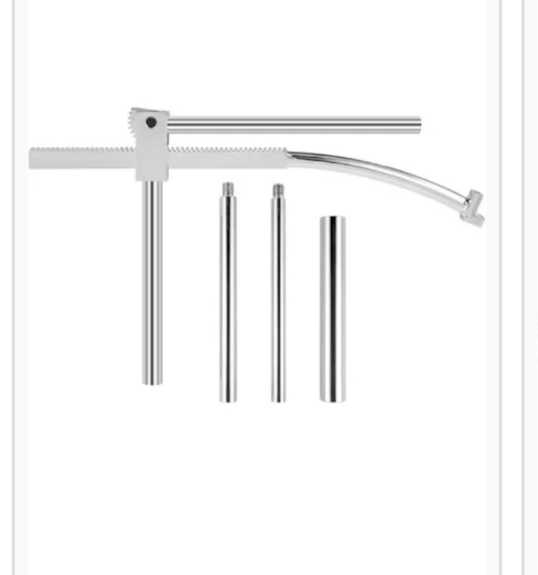

Gibt so viele Reifenmontage Werkzeuge, das man nicht auf dem Boden rumeiern muss…..
- hatte ingesamt 4 Stück…..3 sind geblieben…inkl einem speziellen Werkzeug zum Reifenaufziehen in kniffligen Fällen…..

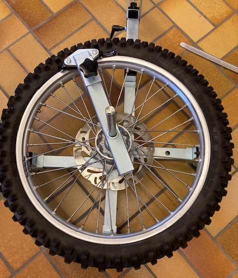

Na, dann rück mal raus mit Deinem Setup. Wir wollen doch alle dazu lernen. :idee:
Ich für meinen Teil arbeite mit dem Gerät von ehemals "Max2H", jetzt BTR und nutze aber meistens die Montiereisen darauf, weil das mit dem Löffel und den harten Karkassen der Stollenreifen nicht immer so gut funktioniert.
30 cm über dem Boden funktioniert damit auch der Einsatz von den eigenen Knien als Niederhalter (gerne mit Knieschonern) ganz gut:

Ich hab mein Montagegerät selbst gebaut, funktioniert gut, aber auch ich muss auf der Boden rumackern.
Wenn man die Reifen 2 Stunden vorher in die Sonne legt geht's deutlich besser.

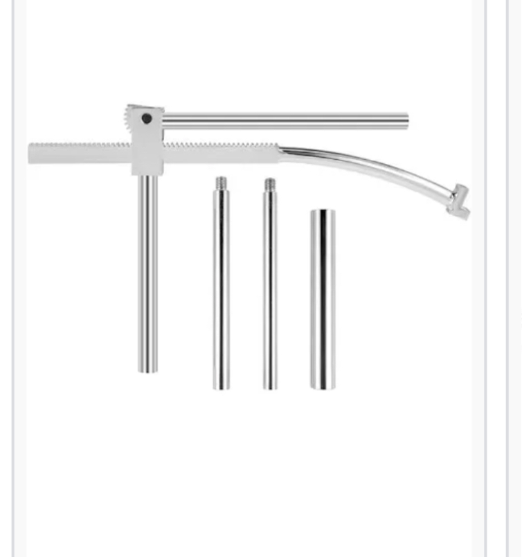

Also ….als ich angefangen habe hatte ich nur Montiereisen, Felgenschoner und von Moose Racing eine höhenverstellbare Halterung für die Felge…..
-EXC Reifen waren stellenweise mühsam…..1090 AdV R Felgen und Africa Twin Felgen mit Schlauch alles an einem Tag der Endgegner….aber ging irgendwie…..vor allem mit dem weißen Talk auf die Schläuche immer ne Sauerei
- Dann kam das Rabaconda dazu, auch praktisch im Offroad Urlaub….war immer dabei im Bus
-das Spezielle Werkzeug zum Reifen auf die Felge….hab so ein ähnliches, wird ins Radlager gesteckt und mit einem Hebel und Verzahnung nach vorne geschoben…..Bild am Ende
- seit 2019 eine Reifenmontiermaschine von 12-22 Zoll…..
