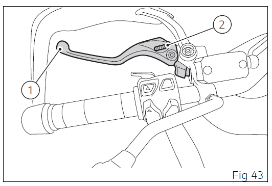

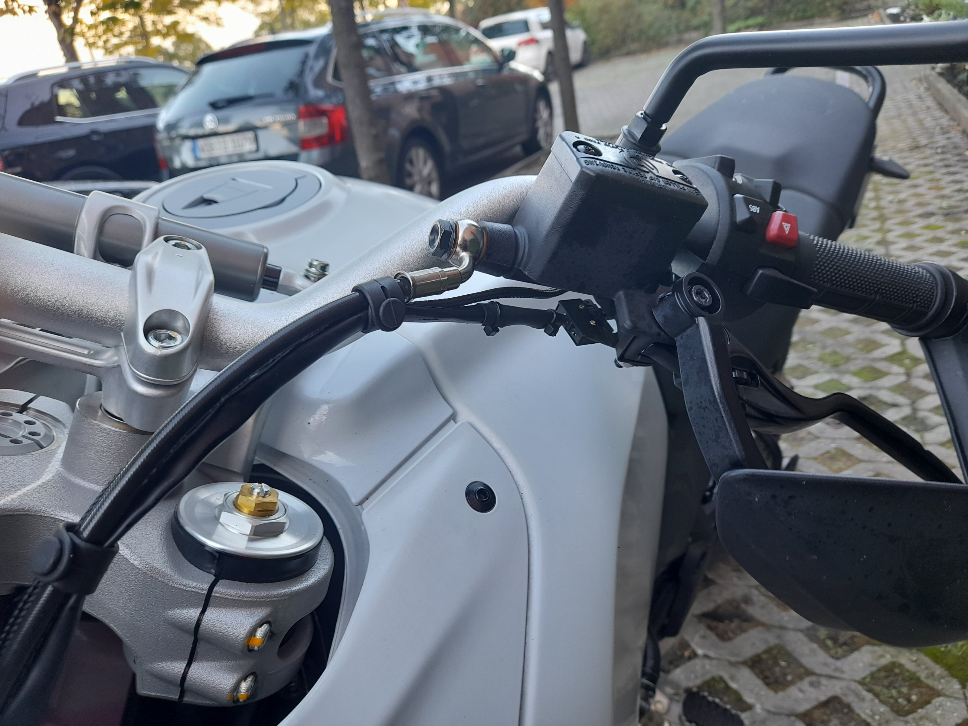

Der Kupplung-hebel hat eine Justir-schraube ,an der wir aber nicht fummeln wollten.Die beeinflust durch ein oder ausdrehen wann die Kupplung kommt .Und da die Duc -Boys keine Probefahrt gemacht haben ,bei dem Wetter
(1km auf der Uhr ) ,ist das wohl nicht aufgefallen .
Aber jetzt kein Problem mehr.
Man Unkte ja schon ,das das nicht einstellbar sei.
Da kann man mal sehen was die Leute so erzählen. Ich konnte als Neuling das nicht wissen ,trotz Anleitung.

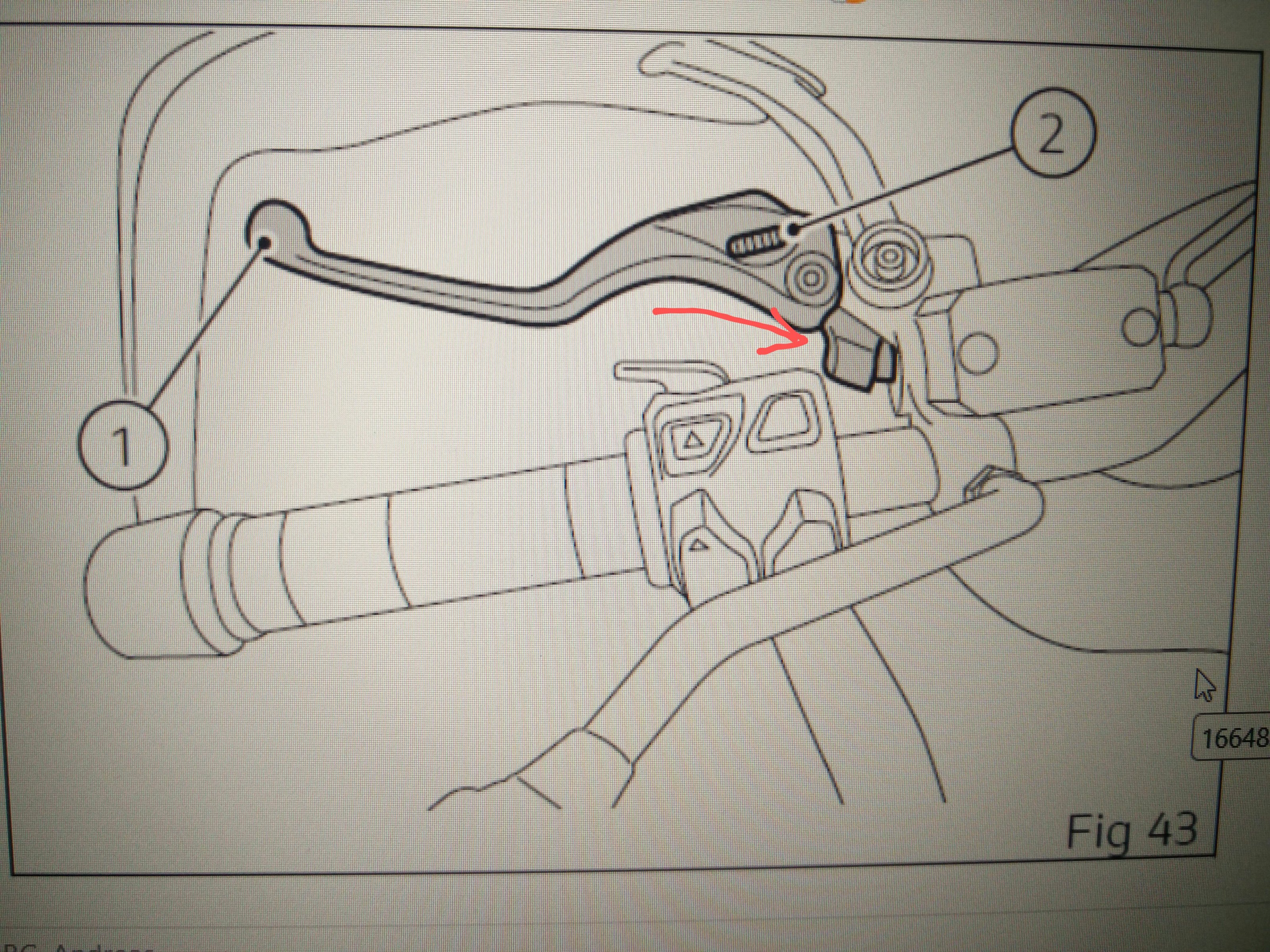

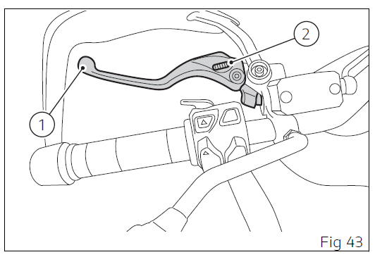

Damit verstellst du doch nur die Griffweite des Hebels.
Nein ,die Griffweite wird mittels eine Sternrads eingestellt ,beidseitig für Kupplung u. Bremse ,und die besagte Schraube sitzt seitlich etwas versteckt vor dem Kupplungs-Schalter.Ich mache die Tage mal ein Foto.
Gast 30990
Meinst du evtl. eine kleine Madenschraube seitlich, die dann auf den Pumpenkolben drückt?
Damit würdest du nur das Spiel am Hebel einstellen, welches immer leicht vorhanden sein sollte, damit der Hebel in Grundstellung nicht schon auf den Kolben drückt. Gilt genauso für den Bremshebel.
Ansonsten gibt die BA dazu auch nichts weiter her. 🤔

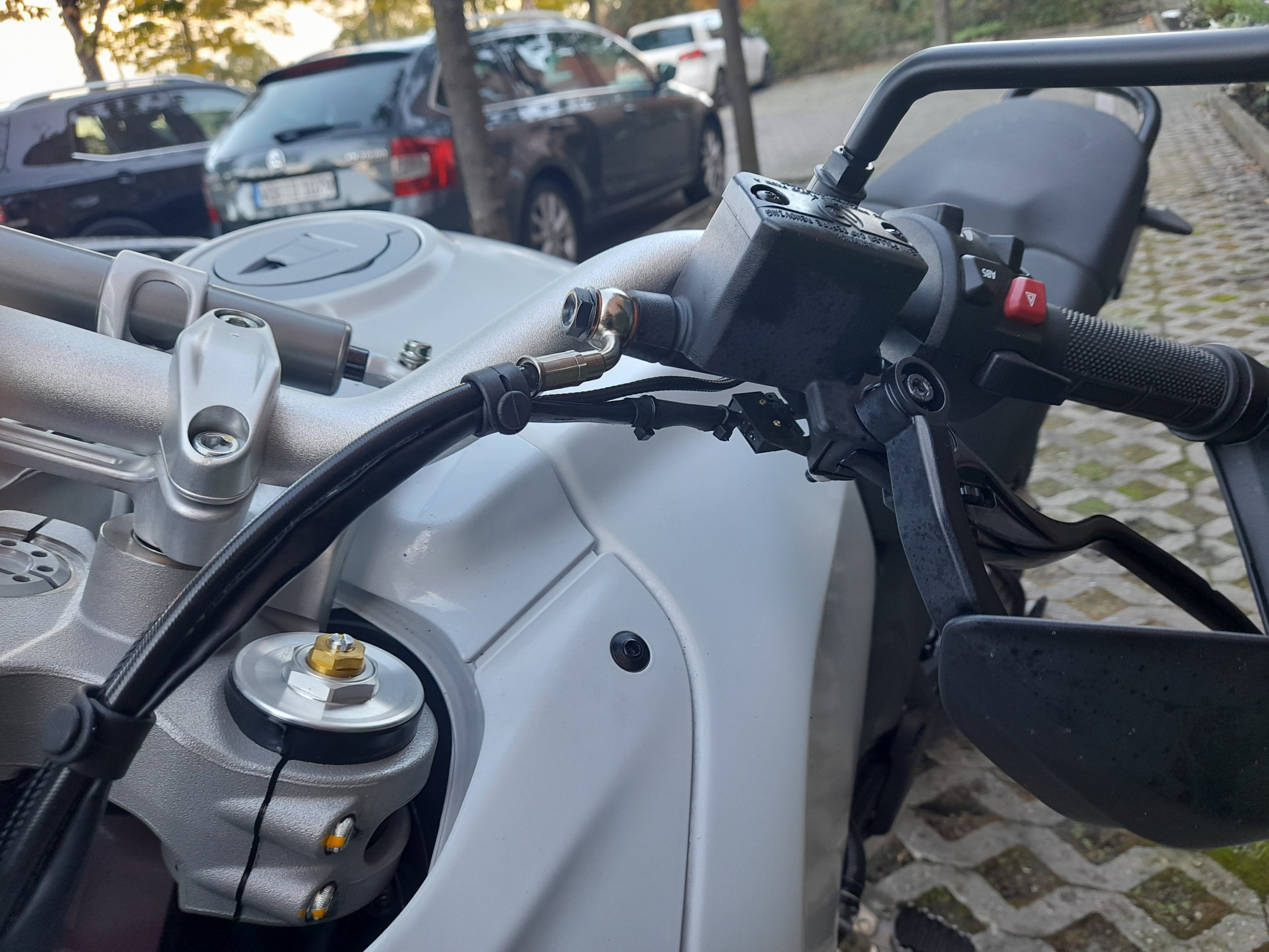

Nein seitlich direkt am Pumpenkopf ca.1cm unterhalb des Gelenkes auf höhe der Lichthupe,Reiner hatte es entdeckt.
Auf meinem Foto sieht man nur Die Handweiten-Einstell-Schraube (Sternrad) soll auch nicht jeder sehen ,dami Ducati gut besucht wird.

@Bitchone
Besagte Justierschraube sitzt im Sockel des Kupplunghebels und drückt unmittelbar auf die Kolbenstange des Hauptbremszylinders. Sie muss weiter rausgedreht werden (gegen den UZS), damit die Druckstange des Zylinders weiter rauskommt, dadurch müsste die Kupplung dann früher kommen.
Ich bin das Moped heute gefahren, das kann so nicht bleiben. Die Kupplung kommt so spät, erst wenn der Kupplungshebel unbelastet in Grundstellung ist, dass man das Gefühl hat, die Kupplung würde gar nicht komplett einrücken und somit dauernd ein bisschen schleifen. Das geht so nicht, da müssen die Duc-Boys nochmal bei. Die Schraube ist verklebt, damit nicht jeder dran rumfummelt.
Und den Wet-Modus hab ich ums Verrecken nicht rausgekriegt, nach korrekter Umstellung und Bestätigung und über "zurück" den Einstellmodus wieder verlassen, zeigt das Display immer "wet" an. Etwas merkwürdig, oder tatsächlich ne Sicherung zum Einfahren? Kann ich nicht richtig glauben.

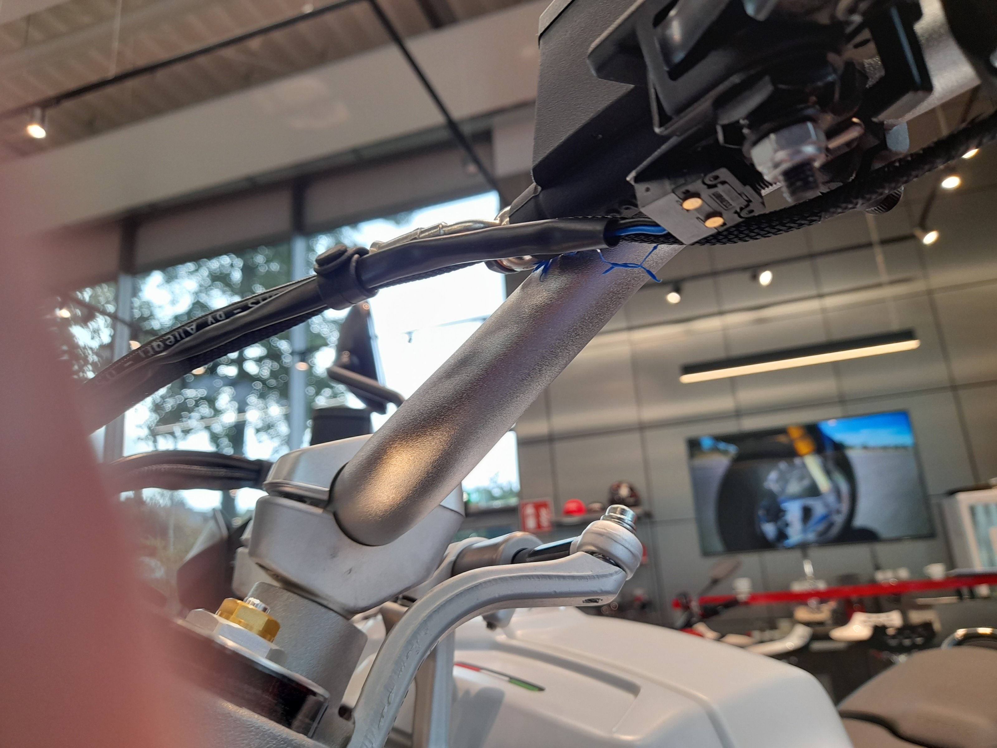

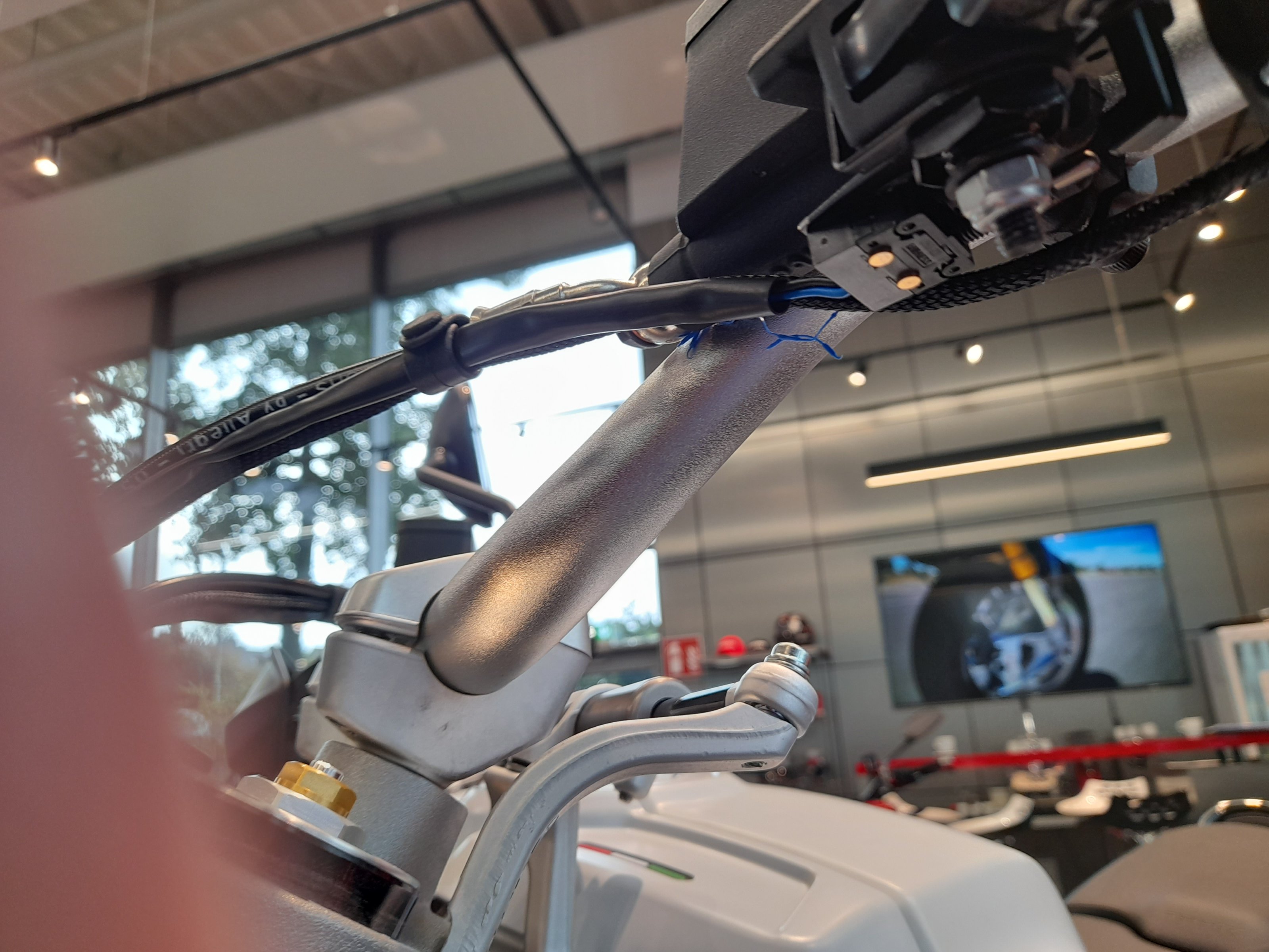

Moin .Auf dem Foto siehst Du die Schaltereinheit mit kupfernem vorn abgerundeten Taster ,der vom Kupplungshebel angesteuert wird . Und man sieht, das da etwa 2-3mm Spiel drin ist .Und dieses Spiel wird durch die Seitliche ,von Reiner entdeckte Schraube dosiert,die beim Kupplung ziehen (trennen)den Taster eindrückt und das elektrisch weiter gibt. Anders kann ich es nicht erklären auf den 2. Foto sieht man beim ranzoomen unterhalb von QSh.Pott ,die silberne Einstellschraube.

@Bitchone

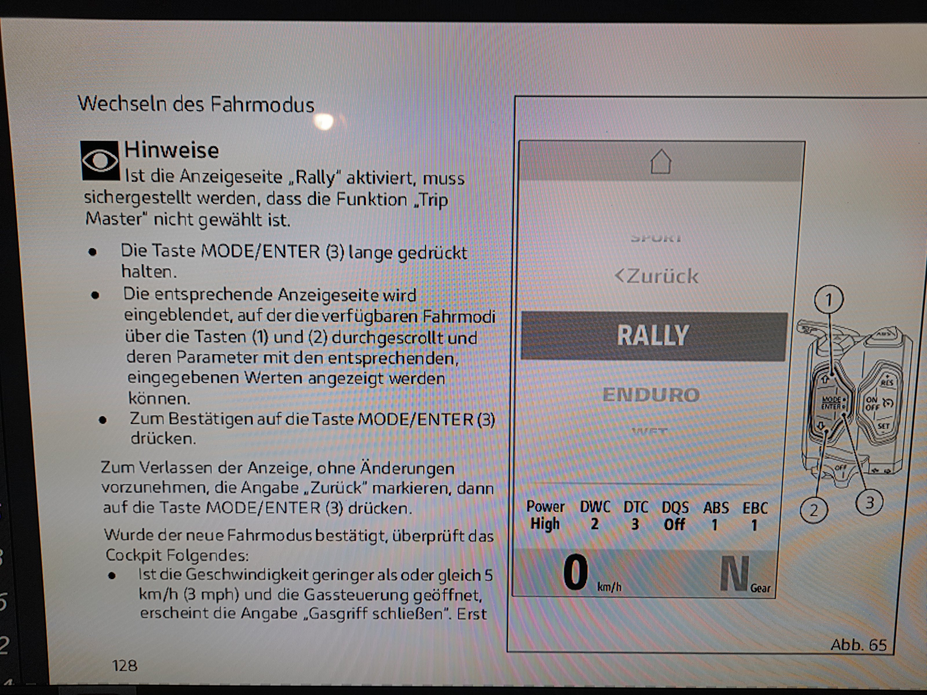

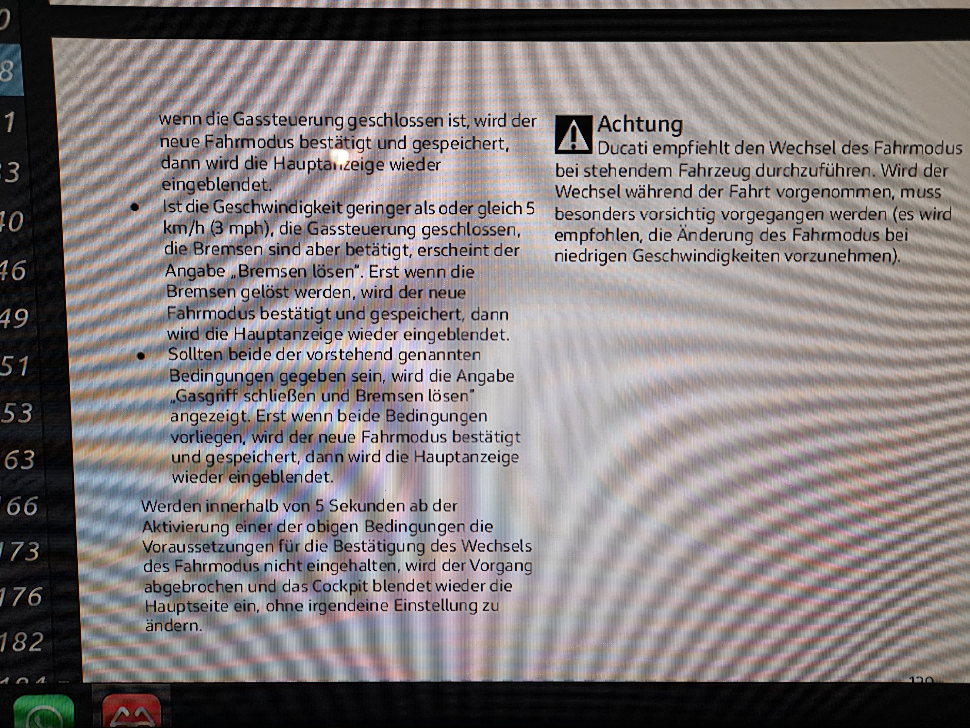

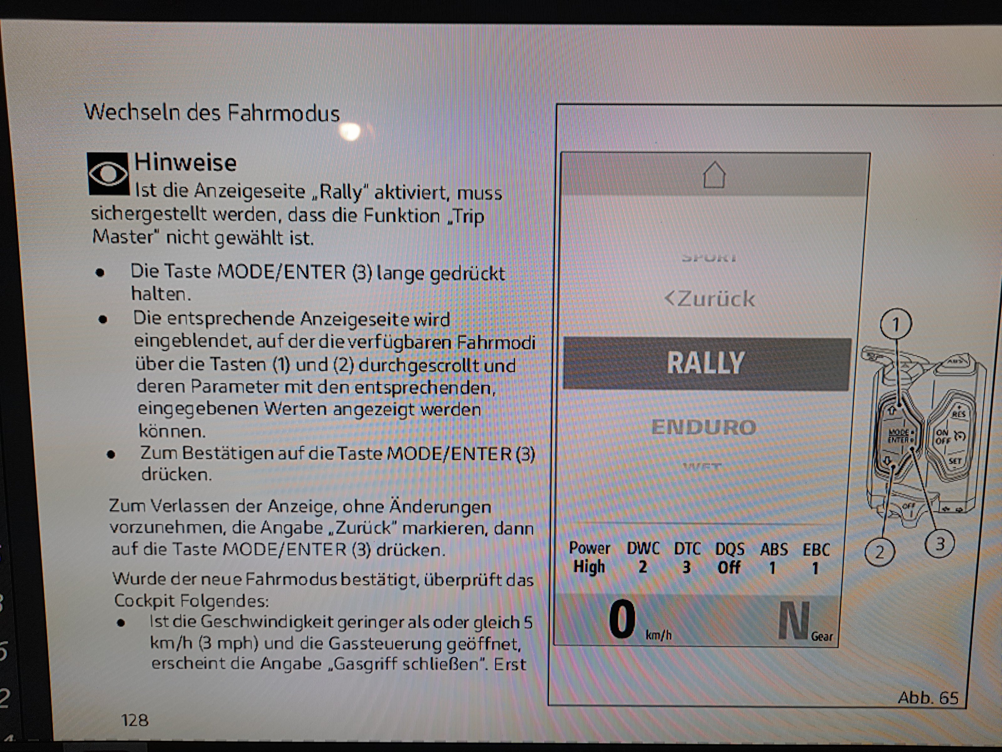

Bzgl. Modus-Umschaltung: ,moin,Reiner erst mal ,ich habe es nochmal nachgelesen .Laut B.A. muß mann etwa 3-5 sek.auf dem Enter Taster bleiben ,bei geschlossenem Gas und entlasteter Bremse . Dann schaltet die Duc auch um, und dann wird nochmals bestätigt mit Enter. Wir waren gestern noch etwas falsch im Modus (Fahrmodus ) wo man personalisiert- DTC ,EBC usw. einstellt . Ja und Danke Reiner hat es gut erklärt,was mir nicht so gut gelingt Sorry. ,meine tastatur ist auch nicht mehr die Beste .Sie lässt häufig Buchstaben aus .

Wo ich die im Juli probegefahren hab, ging das ändern der Fahrmodi locker und ohne Theater während der Fahrt. Man wurde lediglich aufgefordert, einmal den Gashahn zu schließen.
Gast 30990
Also mindestens den Sensor zur Kupplungsbetätigung kannst du mal außen vor lassen. Und auch wenn es eine Einstellschraube am Kupplungshebel zum Pumpenkolben gibt, kannst du damit nicht einstellen, ob die Kupplung früh oder spät kommen soll.
Da musst du wohl eher mit den Gegebenheiten einer hydraulisch betätigten Kupplung leben und dich einfach dran gewöhnen. Stell die den Hebelabstand einfach auf deine Fingerlänge an der Rändelschraube ein, dann musst du ggf. die Finger zum Auskuppeln eben nicht immer voll ausstrecken.
Und der Fahrmodiwechsel ist auch bei Ducati eigentlich sehr einfach möglich. Wie @KaTeeM is a schee... schon zuvor geschrieben hat, einfach kurz das Gas schließen.
Aber mitunter muss man sich an neue Dinge auch erst gewöhnen und vor allem auch mal in die BA schauen. Die DesertX hat nun mal viel mehr Technik an Bord, als die sehr einfach gehaltene und deshalb ja so geliebte T700. :wink:

Wir hatten beim Einstellen nur die Zündung an. Muss der Motor laufen?
