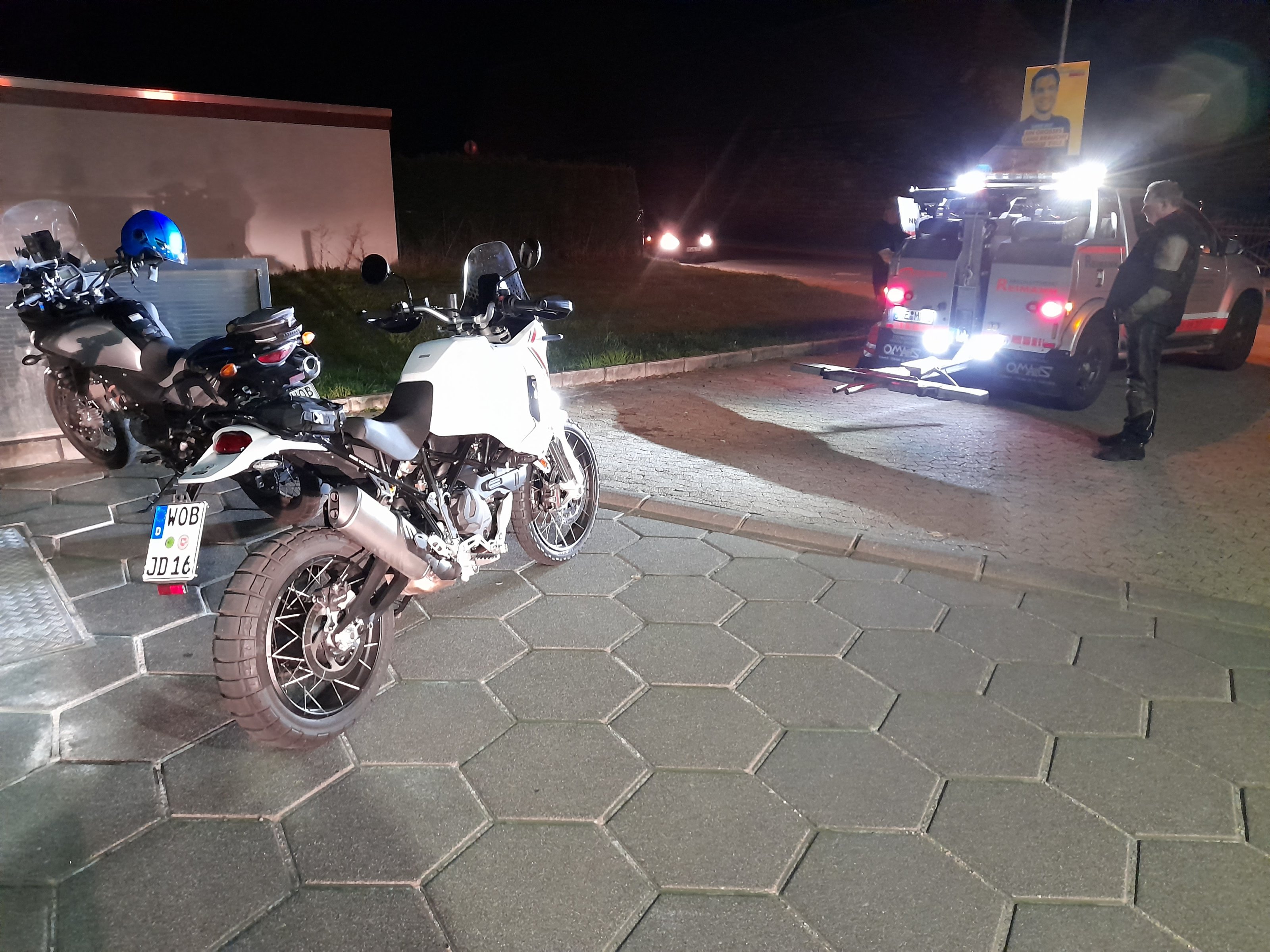

Na bei allem Ärger, bin ich froh schnell über meine Versicherung,einen Abschleppdienst kostenfrei bekommen zu haben ,und die X steht jetzt zu hause bei mir ,sonst hätte ich die X ander Tanke stehen lassen müssen, und dann evtl. nach 2 Tagen 2 Ducs. Ja mal sehen was es war.:crying: Ich hatte die Rahmenbuchsen hinter dem Beinschutz noch gewachst und hi und da mit Balistol gesprüht.
Ob Das den Fehler ausgelöst hat?

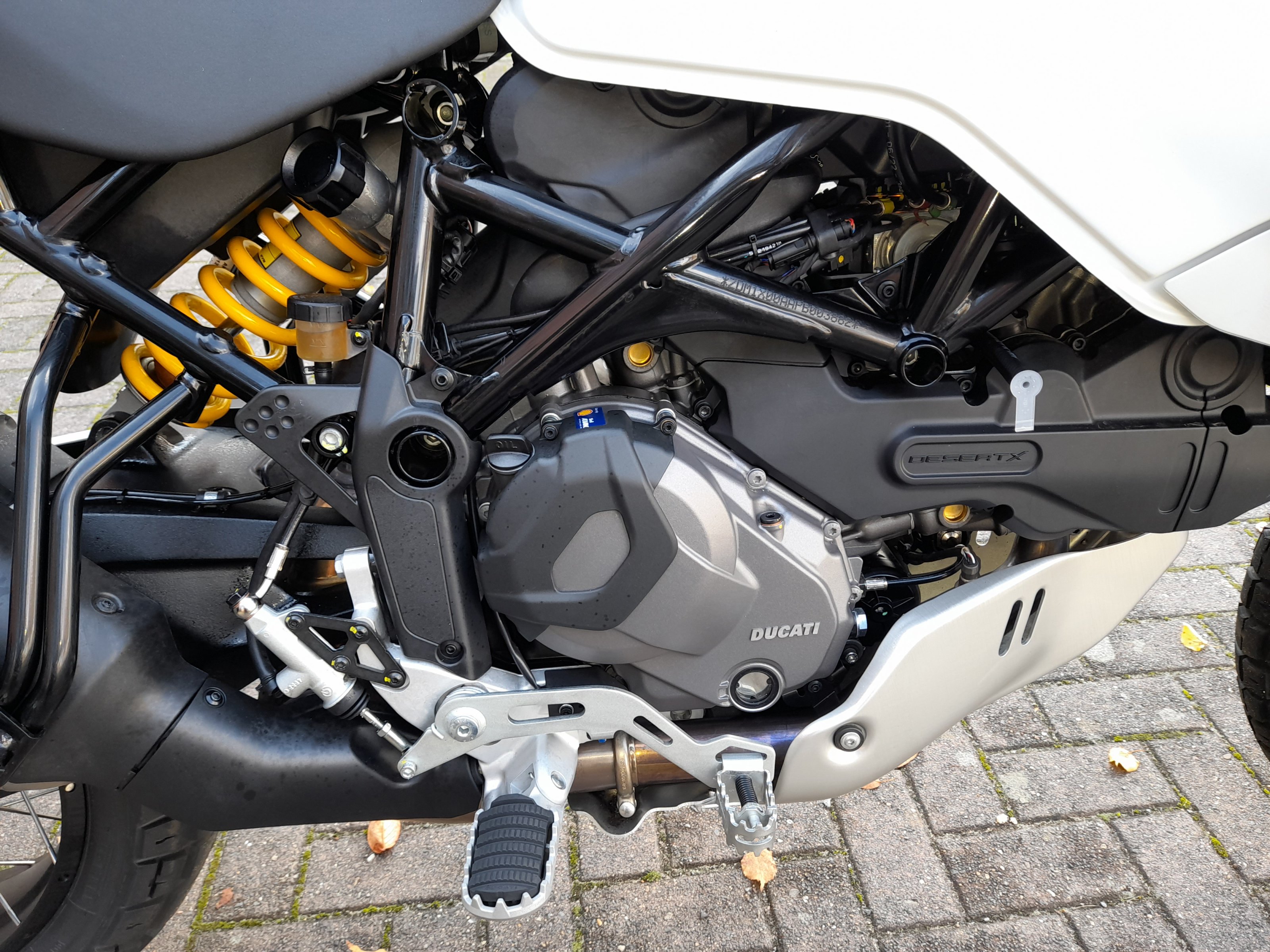

Ich glaube aber nicht. Öl hat sie auch ,heute nachgeschaut.Anlasser macht eine Umdrehung ,keine Zündung und metallisch Klack ,da der Anlasser einen Freilauf hat und wieder für den nächsten Start in Ausgangsposition geht. Darum schrib ich vor langer Zeit das man nicht ständig mit dem Killschalter dennMotor stopt da das auf die Zähne der Welle geht,und ausbrüche verursachen kann.

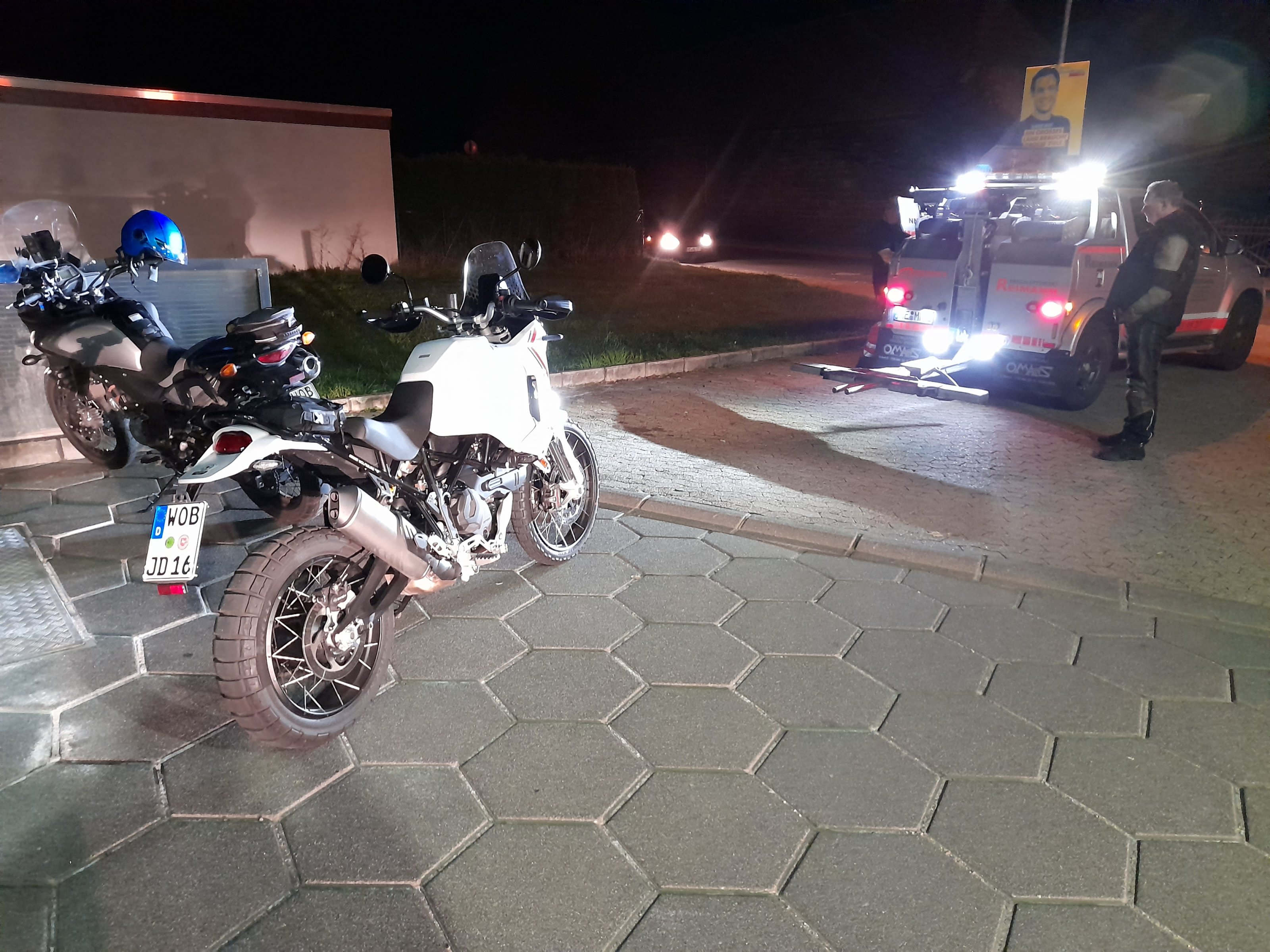

Bei 140km/h im Elm mit der Ducati Desert X liegen, :madssmiley::timebomb: geblieben,Motordiagnose Symbol im Display, und läuft nur noch auf einem Zylinder...
So ein Ärger! Das tut mir echt leid für Dich und ich hoffe, dass sich das am Montag schnell klärt und es wirklich nur ein nicht richtig sitzender Kerzenstecker oder so etwas ist. Der Motor ist ja keine Neuentwicklung und ein an sich bewährtes Aggregat.
Wie auch immer: Good Luck!

Bei 140km/h im Elm mit der Ducati Desert X liegen, :madssmiley::timebomb: geblieben,Motordiagnose Symbol im Display, und läuft nur noch auf einem Zylinder, meint mein Kumpel Meyer.

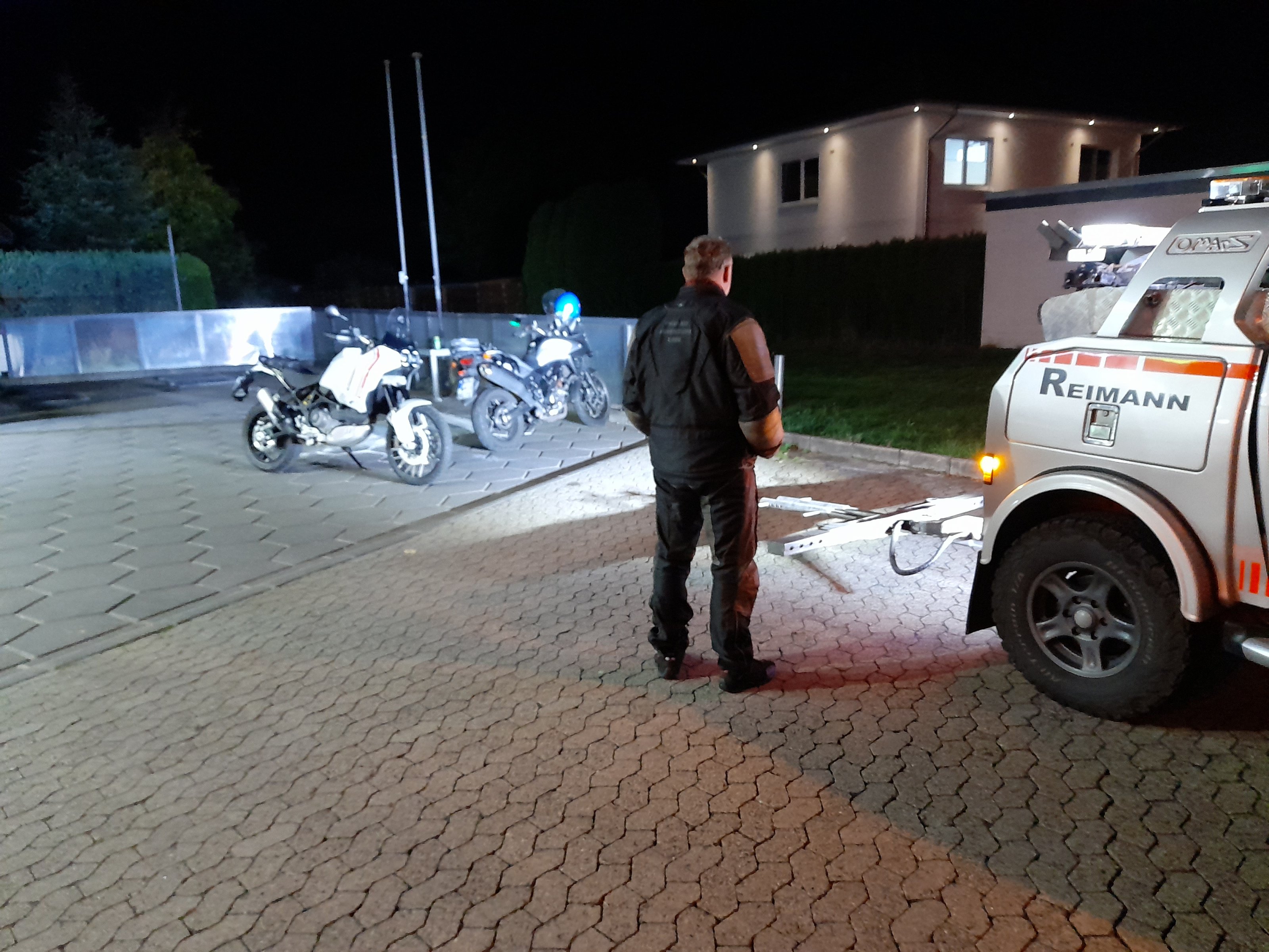

An der 300m weiter entfernten Tanke erst mal Schlachtplan gemacht . Schutzbrief?
Ja ,Angerufen ,und schickten mir einen Abschlepp-dienst vorbei .

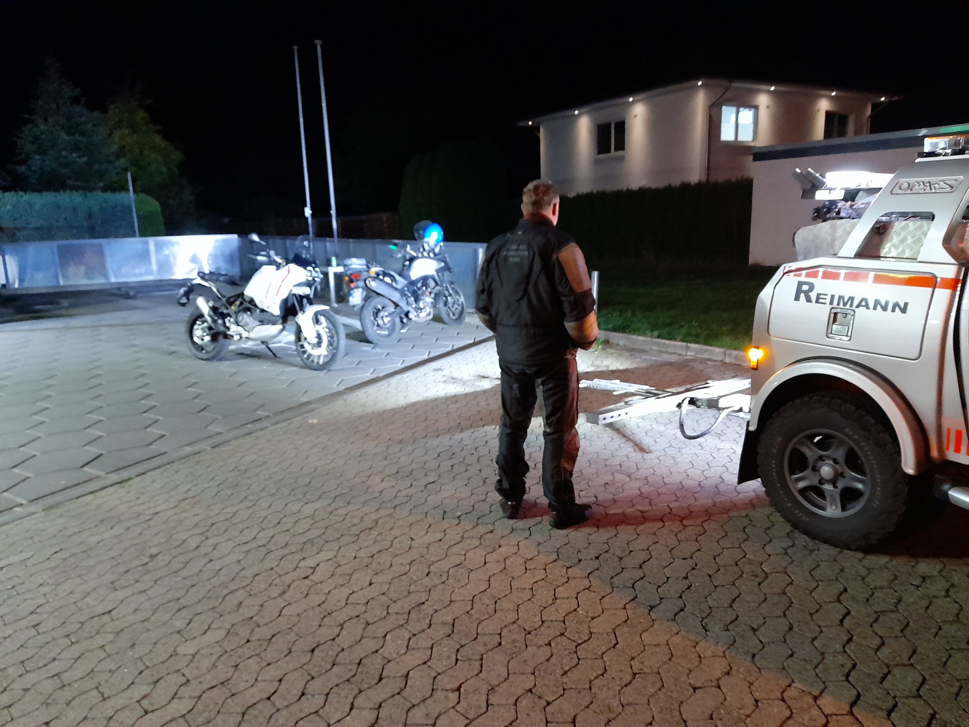

Danke an Fa. Reimann Kreis Helmstedt,:daumen-hoch::daumen-hoch::daumen-hoch:der meine Duc und mich nach Hause fuhr .
Montag, soll Ducati sehen wie sie die Desert X in die Werkstatt bekommen .Echr ärgerlich ,gerade den 1 .Sevice gemacht und dann sowas .Am Tetzelstein lief noch alles gut ,Bewunderungbeim Kaffee trinken und dann das . Naja muss mann durch . Maximal7000 U/min gedrehtund kaum hiter Meyer seine Suzuki 650 Storm 69PS hinterher gekommen.Gibt es das? Ich hatte auf der Rückfahrt ca.5 Liter nachgetankt Super E5 ,um zu sehen was sie auf die ca. 120 km gebraucht hat. Kein schöner Anfang.:motz:

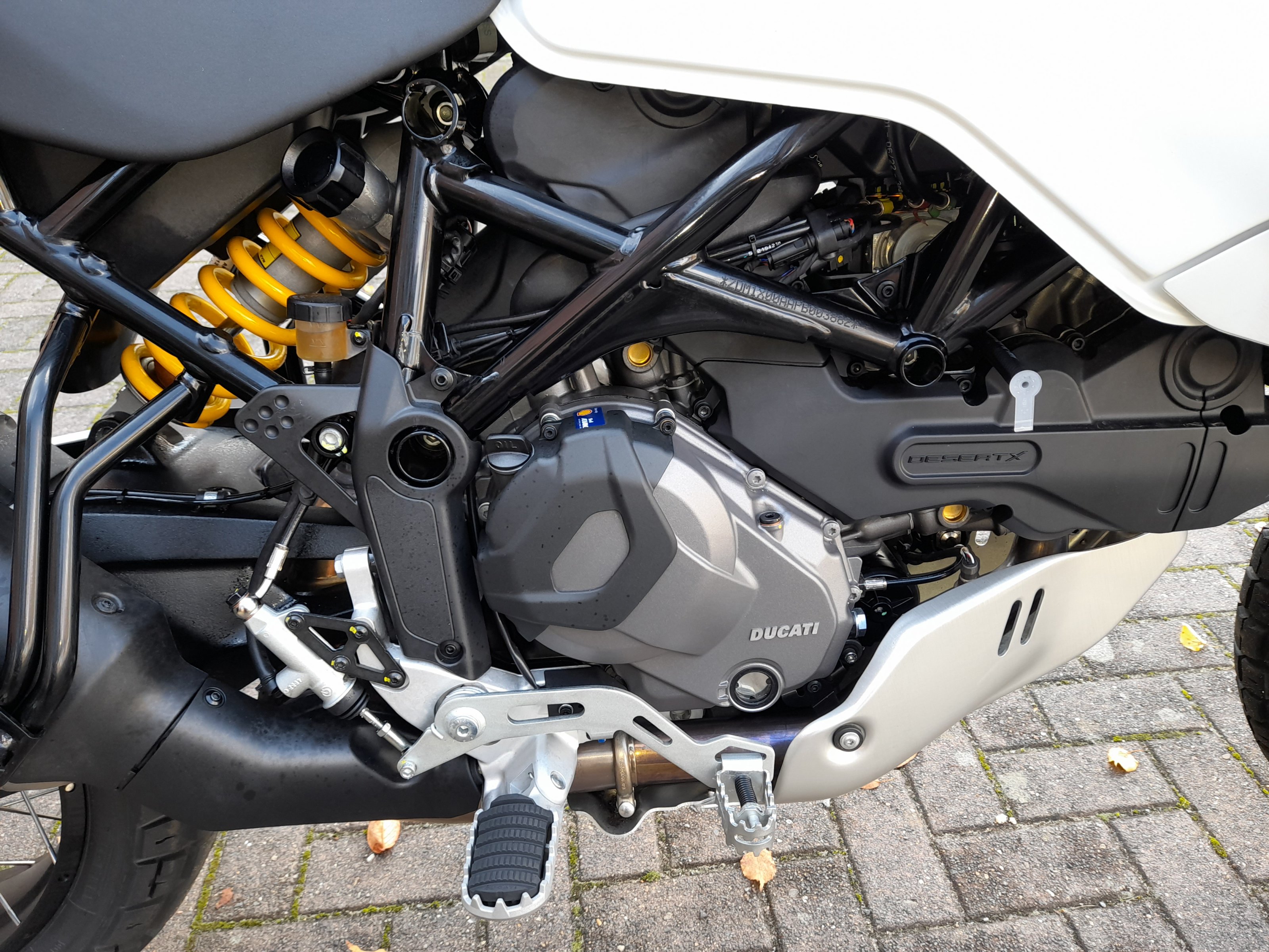

Heute mal probiert zu Starten, Anlasser dreht 1 Runde, und dann metallisch ,Klong,was auch noch normal ist, da bis dahin ein Zündfunke den Motor zum Laufen bringen würde. Beim 1 service wurde ja nur Öl u.Ölfilter gewechselt,Speichen abgeklingeltLicht Hupe Bremslicht kontrolliert,3-4 Schraubverbindungen mir Drehmoment abgeknackt . Der Rest Sichtkontrolle. Der Tank war jedenfalls nicht unten. den 1 Tag(228km) fuhr die Duc sehr ruckelig ,als wenn sie keinen Sprit bekommt,war am 2 Tag (138km ) verschwunden . dann eine Nassfahrt im Harz ,und eine Harzfahrtbis 1010km ohne Probleme ,1238km 1. Service,und dann jetzt das:crying::think: Und meine Vermutung, ein Relais das klemmt,klebt ,und die weiteren schaltungen blockiert.

hört sich aus der Entfernung nicht so gut an. Sowohl bei den 12xxer als auch V4-Motoren ist es beim Anlassen normal, dass drei Runden gedreht werden bis der Motor anspringt. Sollte bei der 950er auch so sein. (?)
Schön wäre, der Fehler wird schnell gefunden und lässt sich leicht beheben (Software).
Ich will es gern Hoffen.Der Duc-Uwe aus dem Duc-Forum meinte ebend dasdas motormanagement Symbol bei seiner Multi letztes Jahr genau diesen Fehler hatte und es ein Sensor war ,der defekt war (Symbol orange),ärgerlich ,aber nicht schlimm ,wenn Rot, sei es schon schlimmer.Na ich wills hoffen.Da traut man sich ja nicht mehr los wenn sowas Jährlich passiert .

Da hat der Meister wohl nen Kerzenstecker nicht richtig gesteckt oder ein Kabel nicht richtig verbunden ...
Was anderes kann ich mir beim besten Willen nicht vorstellen, denn bei uns ist bis 3500 Km mit richtig Offroad die Kiste null am mucken und geht wie hulle ab ........
Soll bei gelber Lampe ein Sensor sein ,laut nettem Duc-Uwe. Bei roter Lampe schon Krtischer.:rolleyes:

Ebend vom Duc-Uwe aus den Ducatiforum die info gekriegt ,ein Kerzenstecker mit intregierter Zündpule soll es sein.Na dann
