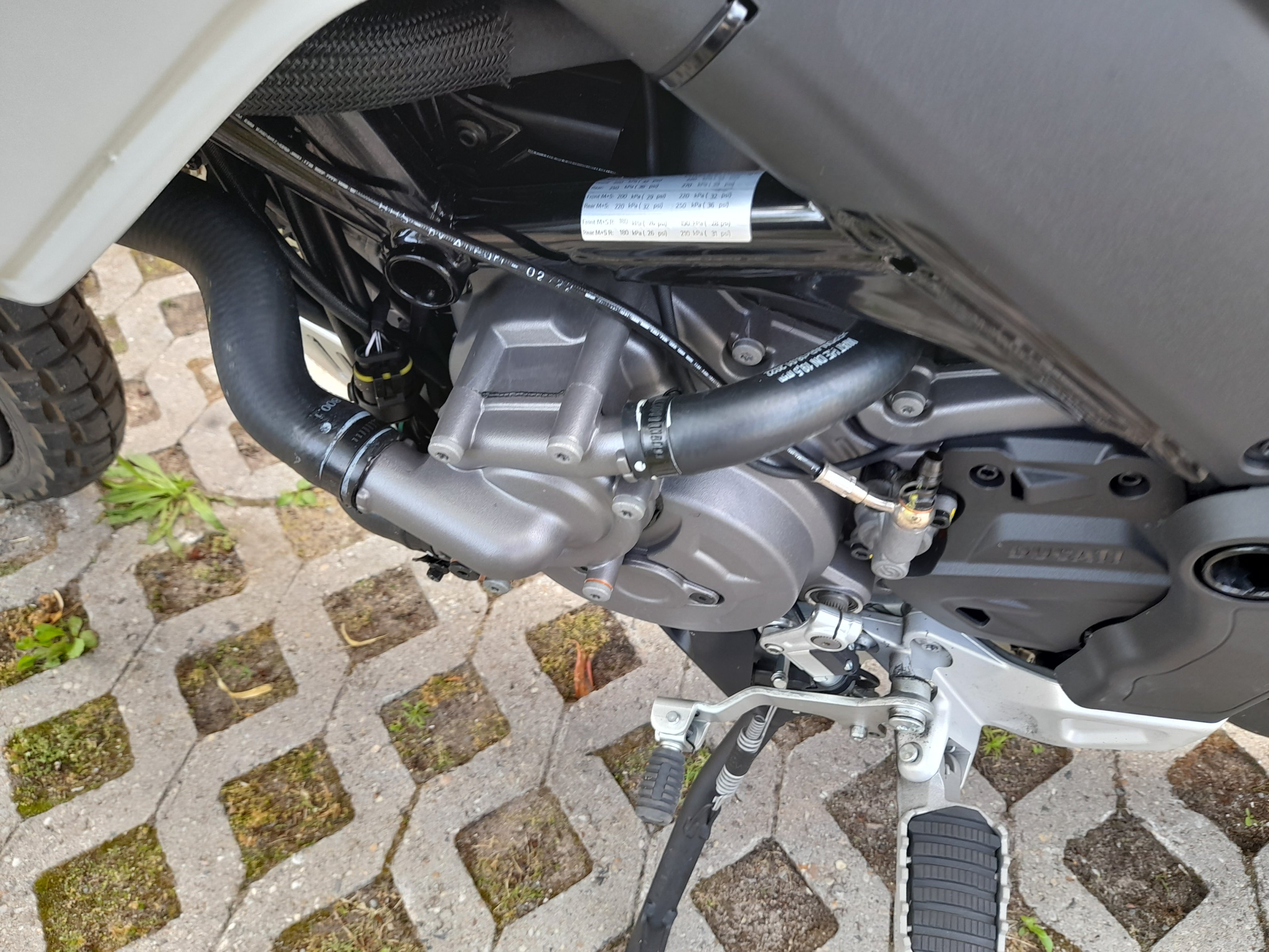

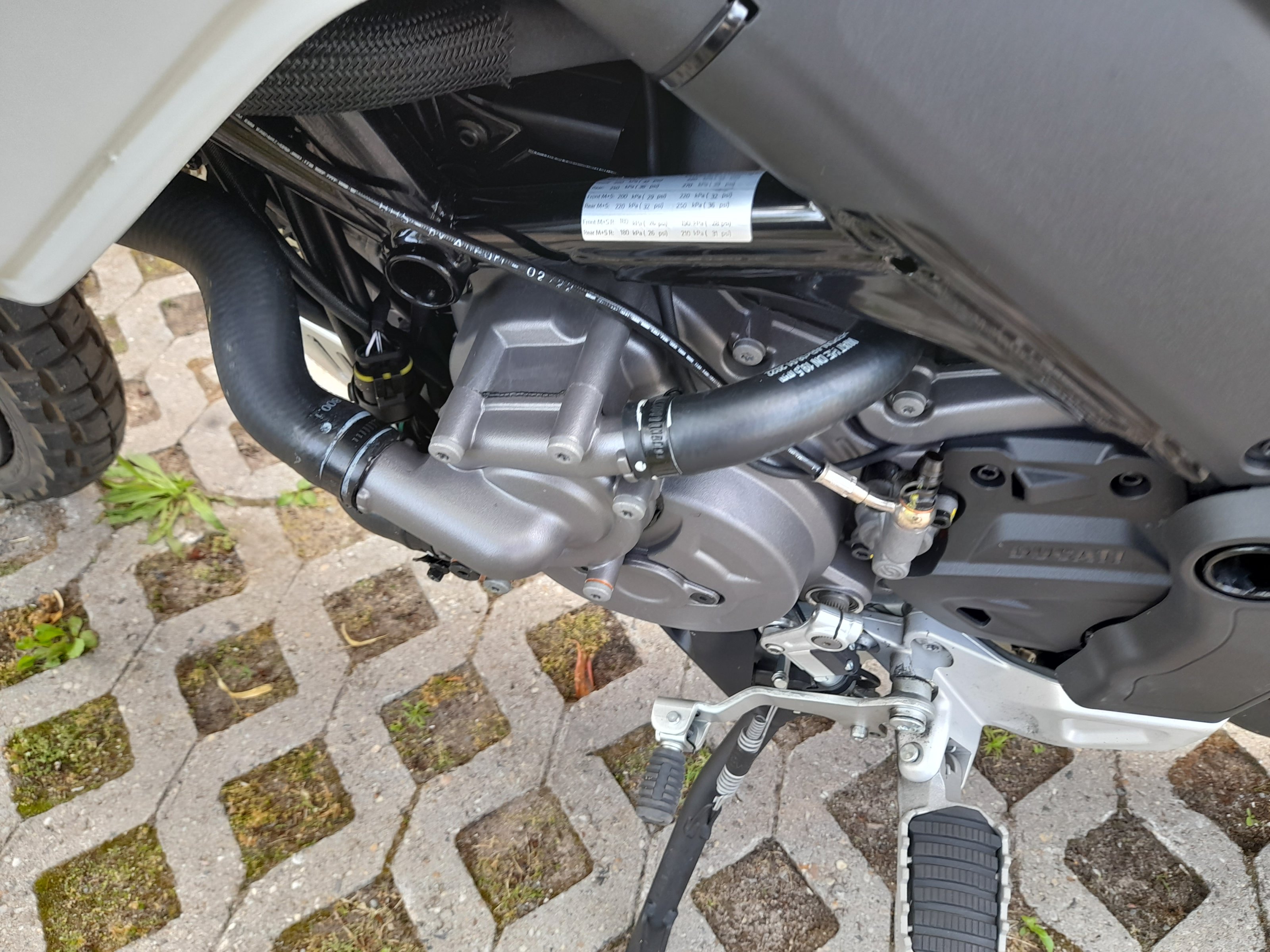

Moin ,ich habe da auf YT Videos noch was entdeckt:Eine 2. Bohrung am Schalthebel, zum verstellen des Schalthebels,Höher oder niedriger . Wer weiss was? Ich meine zum tiefer stellen oder?

Mit dem 2. Loch stellst Du den Schalthebel entweder nur eine Stellung höher oder am Quickshifter irgendwas um. Aber selbst, wenn es so wäre - sehe ich das richtig? Es gibt nur diese beiden Einstellungen für die Schalthebelhöhe? 😳
Oder ist die Hauptlagerung des Schalthebels an der Fußraste evtl. verdeckt gezahnt, sodass eine stufenlose Einstellung möglich wird?

Weiß ich auch nicht ,habe es nur in einem Video gesehen wie es verstellt wurde ,aber warum,Keine Ahnung.Verzahnung ,so wie alternativ auf Schaltwelle .Und wenn ,über die Umlenkung müsste möglich sein. Evtl. gibt es mal ein Video auf Deutsch,das man versteht.

Ich habe auf die Bohrung umgeschraubt, die den Schalthebel höher bringt.
So passt es für mich mit 43er Schuhen sehr gut, sowohl im Stehen wie im Sitzen.
Die tiefere Einstellung finde ich für Offroadstiefel nicht ideal.
Beim Bremspedal geht das ja noch einfacher.

Jo, dass passt so ohne weiteres nicht mit Endurostiefel, dass musste ich auch schon feststellen und mit ‘der Sohlenkante‘ schalten. Fraglich ist halt, ob das dann mit den neuen und verklebten und dadurch noch dicken Sohlen dann überhaupt noch zu schalten ist?

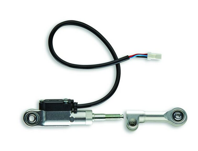

Auch der Schalthebel der DesertX sollte ganz normal justierbar sein. Die zweite Bohrung ist hier nur eine Art Schnellverstellmöglichkeit für dicke Enduroboots.
Benutzt man das zweite Loch, kommt der Hebel gleich mal entsprechend weiter höher.
Ansonsten gibt es ein Gewinde am QS Gestängel und notfalls die verzahnte Schaltwelle. 😉

Der QS ist doch Serie, richtig?
Muss man diesen eigentlich nutzen, oder darf ohne das Teil auch ganz normal schalten unter Zuhilfenahme der Kupplung? Ergo: Kann man den stilllegen?

Na bei mir passt es ,ich hatte es nur gesehen ,und wollte wissen ,ob höher ,oder niedriger. Danke :zwinkern:
