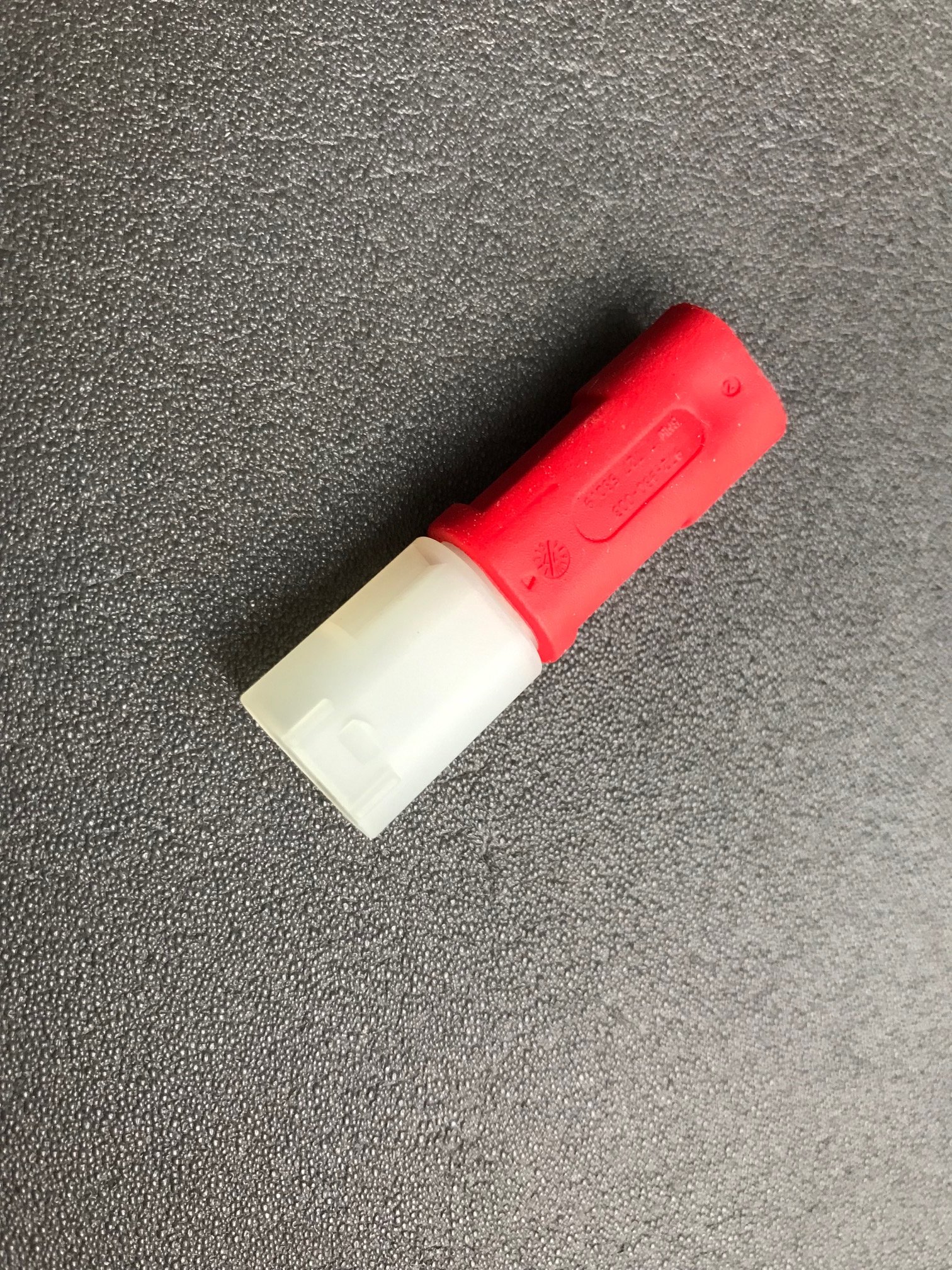

Die Buchse ist doch fest mit dem Kabelbaum verbunden und kann nicht einfach so verschwinden,
ausser sie würde abgeschnitten werden, dann müssten aber noch die Kabel irgendwo zu sehen sein.
Oder ist der Pro Modus ein Optional wo Stecker und Buchse mit Kabel entweder ab Werk montiert ist oder nachträglich installiert werden kann?
Bei meiner 2020 war alles so wie auf dem ersten Foto und um den Stecker nicht zu verlieren hab ich den in die Buchse gesteckt und hab nun Pro Modus den ich nie benutze. Aber so verlier ich nicht den Stecker, sondern nur den Deckel der aber in der Kiste mit den Teilen liegt.

Das hat BMW aber auch schon wider geändert. Seit letztem Jahr gibt es die Pro Modi ohne Stecker.
👍 Und davor mußte man für die Erweiterungen den Stecker benutzen. Wenn der einmal in der Buchse sitzt, geht der nicht mehr verloren. Ich brauche den Modus nicht, also liegt der Stecker in der Schublade. In dem Steckplatz an der Sitzbank bleibt der bei mir eh nicht.

Wenn Stecker und Buchse vorher vorhanden waren und nach dem Werkstattbesuch nicht mehr und auch kein Kabel abgeschnitten wurde (das sollte sichtbar sein) , dann hat man den Kabelbaum getauscht. (was ich aber auch auschließen würde)
Ich würde mal jemand anderen entlang des Kabelbaums schauen lassen....

Also mit dem Foto zum Händler gehen und fragen wo das Kabel geblieben ist, scheint mir eine gute Idee zu sein.

Mit DEM natürlich nicht. Ist die 1200lc.
Sollte nur dem Themenstarter beim Suchen helfen weil das Kabel mit Buchse da besser erkennbar ist und der Blindstopfen drauf steckt.

Wenn das Kabel mit dem Buchsenstecker (:)) vorher da war, kann es doch nur unter das Steuergerät, den Tank oder die Sitzbankverstellung gerutscht sein.

Sehr merkwürdig. Fast beginne ich an mir zu zweifeln. Ich weiß genau, dass ich diese Buchse gesehen habe und auch, wie mir der Verkäufer beim Kauf den Stecker, der immer noch unter der Sitzbank klemmt, erklärte und mir zeigte, wo er hinkommt. Nun ist da tatsächlich nichts mehr, aber z.B. die Dynamik-Pro Version bei Verzicht auf Eco vorhanden. Wenn ich nun keine Tomaten auf den Augen hatte - was natürlich durchaus möglich ist - könnte ich mir vielleicht sogar vorstellen, dass bei der letzten Rückrufaktion, bei der ja viele gleichzeitig da waren, die Steuergeräte vertauscht wurden. Danach war es ja verschwunden.
Mit Werkstätten habe ich schon so viel erlebt, dass mich das nicht wundern würde - wenn das überhaupt so einfach möglich wäre.
Die Werkstatt sagt jedenfalls, dass ab Bj. 2020 (meine ist EZ 04/20) der Stecker wegfiel und vielleicht ne falsche Sitzbank drauf war, es war ja deren Vorführer, den ich im Juni letzten Jahres dort erwarb.
Es scheint auch tatsächlich ohne Stecker zu funktionieren, ich nehme es also mal so hin und glaube an Tomaten. 🍅

Was sagt denn dein verbotenes Buch zu der Situation? Es muss ja eine Version für das Modell mit Stecker und eine ohne Stecker geben. Und die müssten dann auch passend dem Motorrad zu sortiert sein. Entsprechend beschrieben sein, welche du hast.

Solange die PRO Funktionen laufen ist ja alles in Butter.
Falls Du an Dir zweifelst mache es wie Zyklotrop sagte.
Schaue ins verbotene Buch.

1. Es können max. zwischen 4 Fahrmodis gewechselt werden.
2. Die von dir gewünschte Modis sind im entsprechenden Menü mit Häckchen zu markieren.
3. Du hast Eco zu Auswahl, also dein Moped hat und hatte keine Buchse/Kupplung für den Stecker.
Die Aussage des Händlers mit dem verwechselten Sitzbank ist absolut plausibel.
