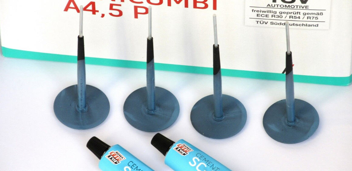

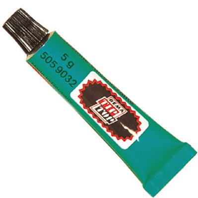

Das Prinzip ist bei allen Flickmöglichkeiten das gleiche.
Gummi, in welcher Form auch immer, wird in das (meistens aufgeweitete oder aufgerauhte) Loch gebracht und dort mit Vulkanisiermittel oder -flüssigkeit
"verklebt". Bei einigen Anbietern ist dieses Mittel schon auf dem Stopfen oder Streifen oder es wird separat in einer Tube mitgeliefert. Zusätzliches Vulkanisiermittel, wie zuvor gezeigt, erleichtert das Einbringen des Stopfens und ist einer besseren Abdichtung obendrein noch zuträglich.
Ich nehme dieses Mittel und trotz der eigentlich selbstvulkanisierenden Streifen zusätzlich die grüne Tube. Wichtig: Üben!
Das mache ich gelegentlich, am ausgebautem Hinterrad, ehe ich es zum Aufziehen des neuen Reifens bringe. Dann weiß man im Ernstall auch, was zu tun ist.

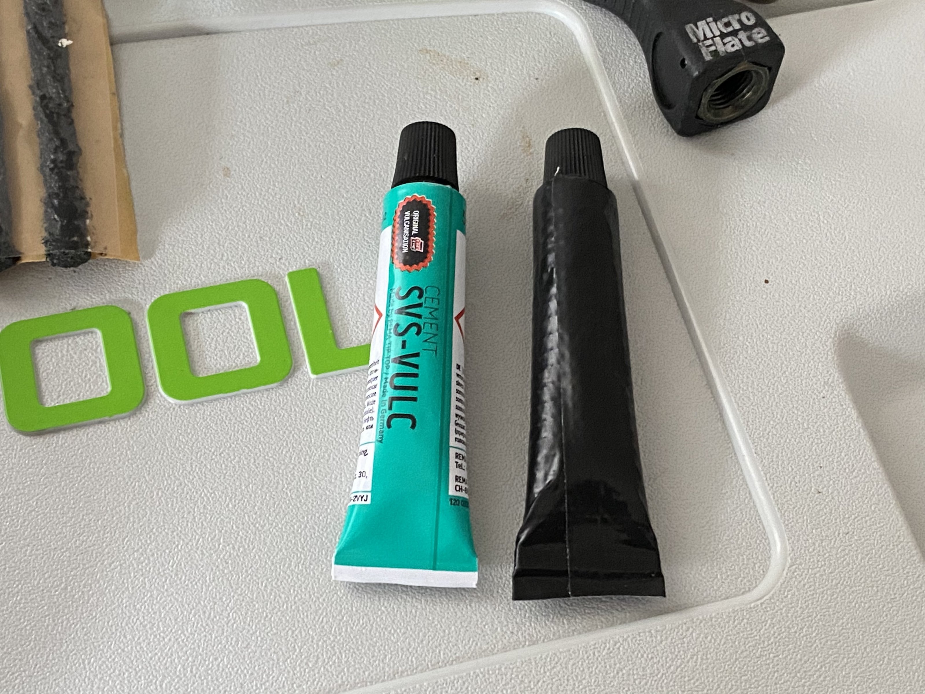

Noch kurz etwas zur Flüchtigkeit des in diesen Tuben enthaltenen Lösungsmittels:
Die Tuben sind empfindlich und brechen gerne an Stellen, an denen das dünne Blech mehrmals gebogen wurde.
Nach meiner Erfahrung werden die durch aufkleben einer Schicht Gaffer-Tape deutlich robuster (neigen weniger zu Riss-Bildung).
