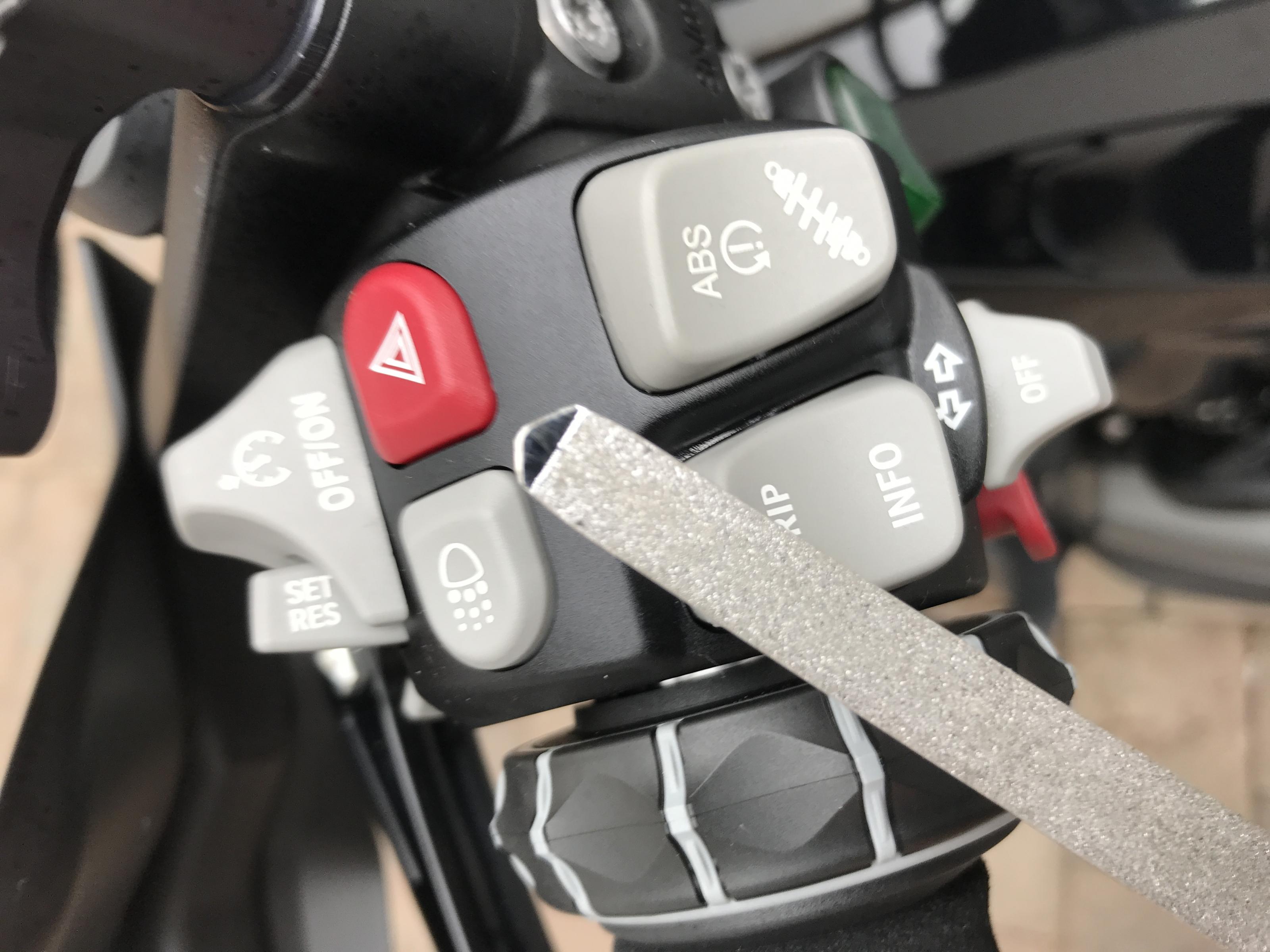

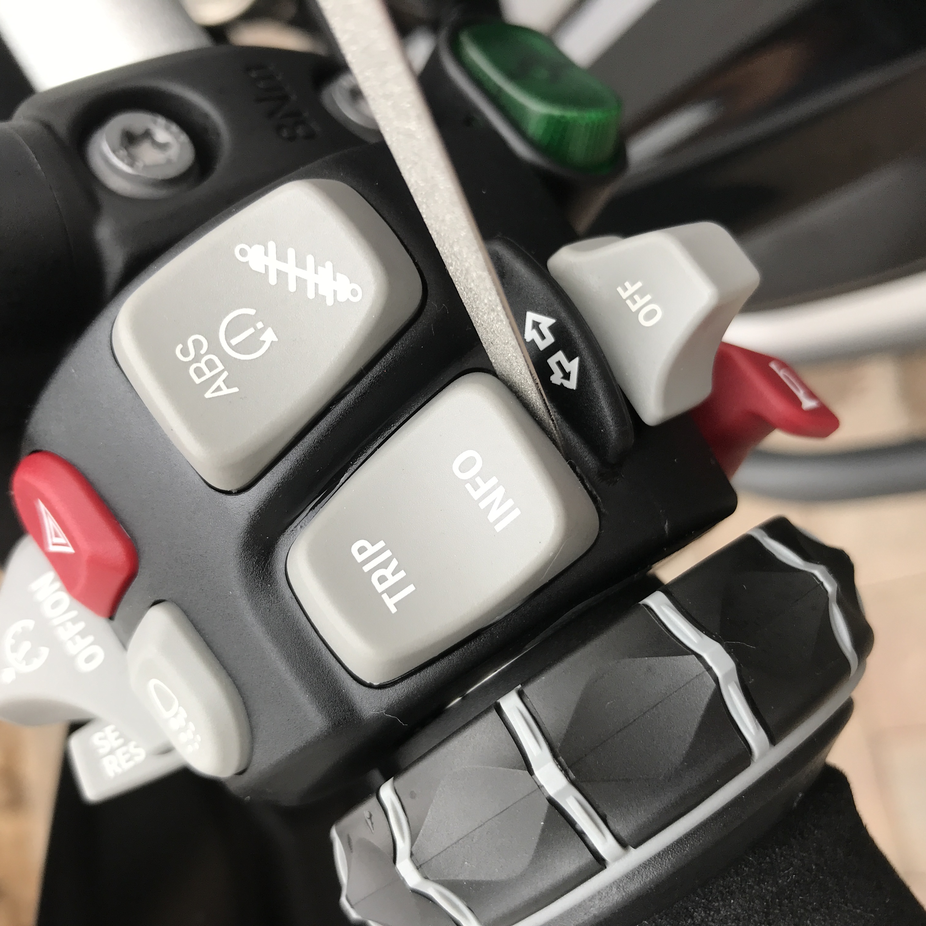

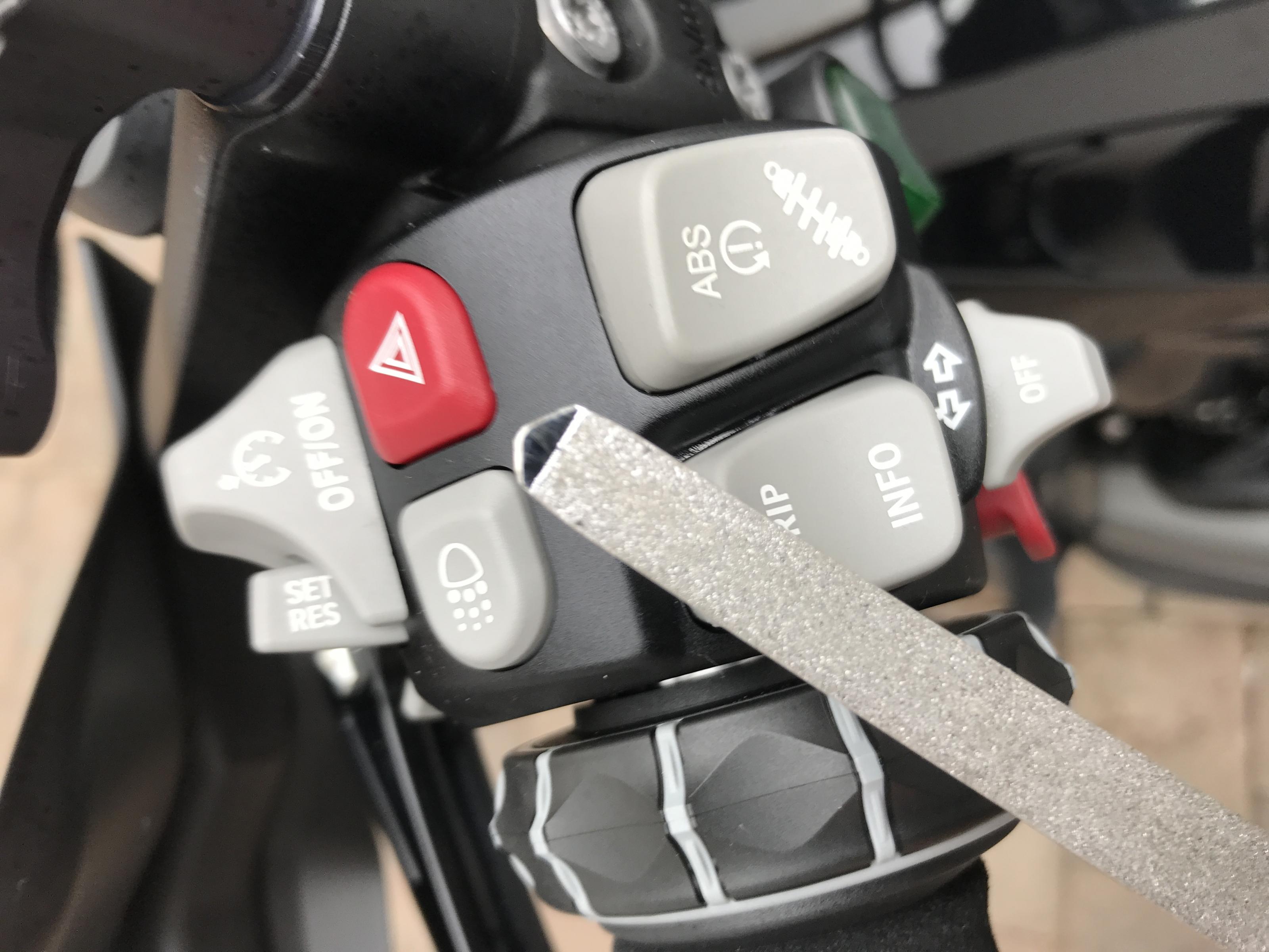

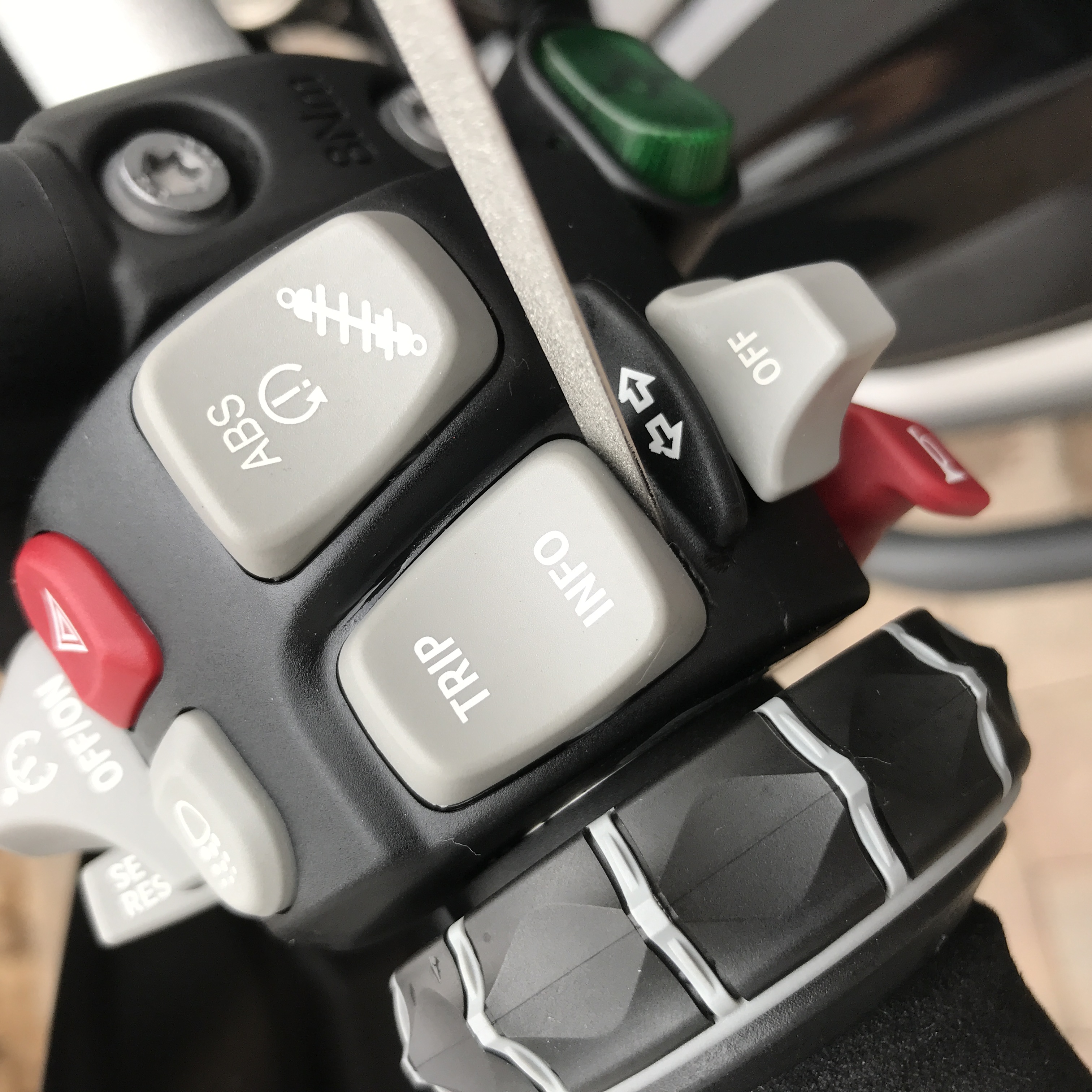

Ich hab hier mal zwei Fotos aus 2018 eingestellt, weil ich das gleich Problem seinerzeit mit meiner TB/ Modelljahr 2016 hatte.
Ewiges Schmieren brachte immer nur kurzzeitig Verbesserung bis ich das Spiel zwischen Schalter und
Schaltergehäuse mit einer Nagelfeile, die ich vorher vorne etwas "abgerundet" hab um die Gefahr zu reduzieren, in der Schaltereinheit etwas zu zerstören, "vergrößert" habe. Bei mir hat es funktioniert und seither gab es keine Probleme mehr und die TB fahre ich immer noch!
