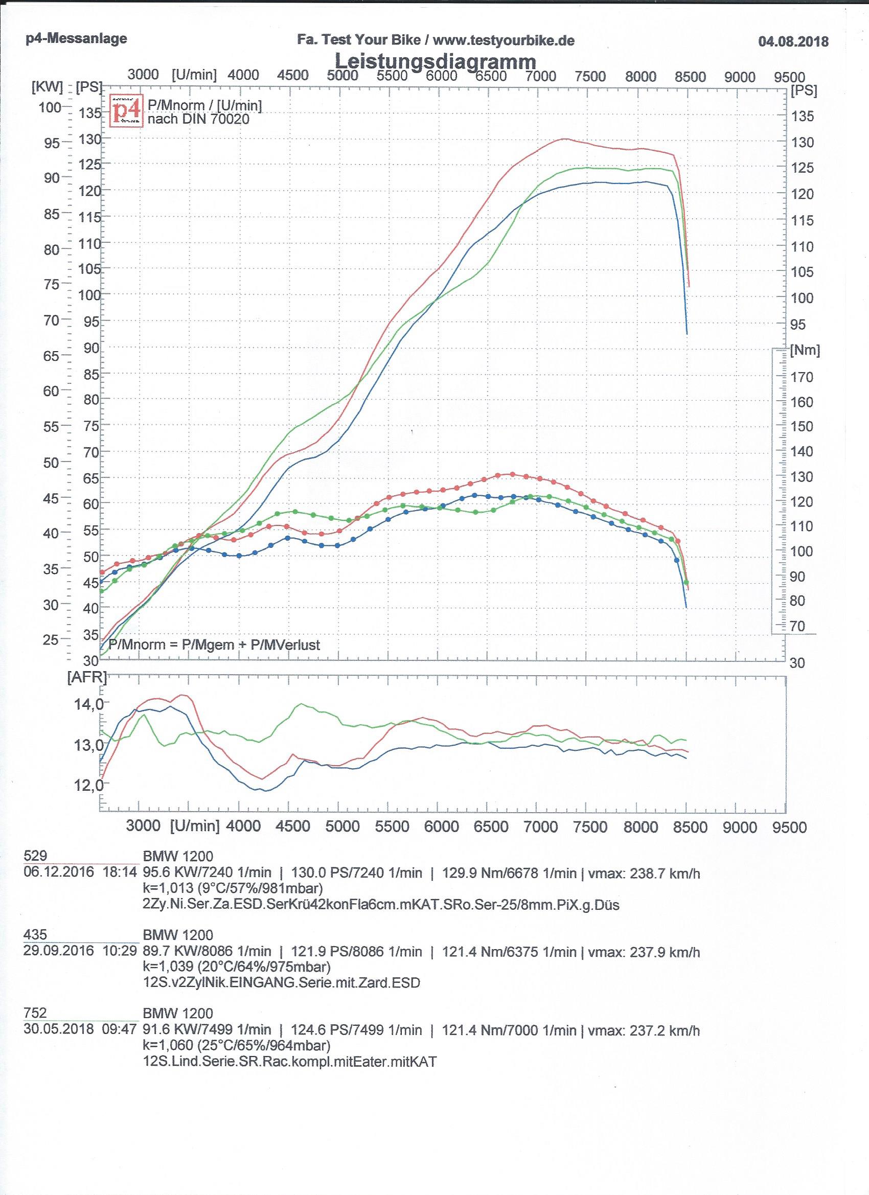

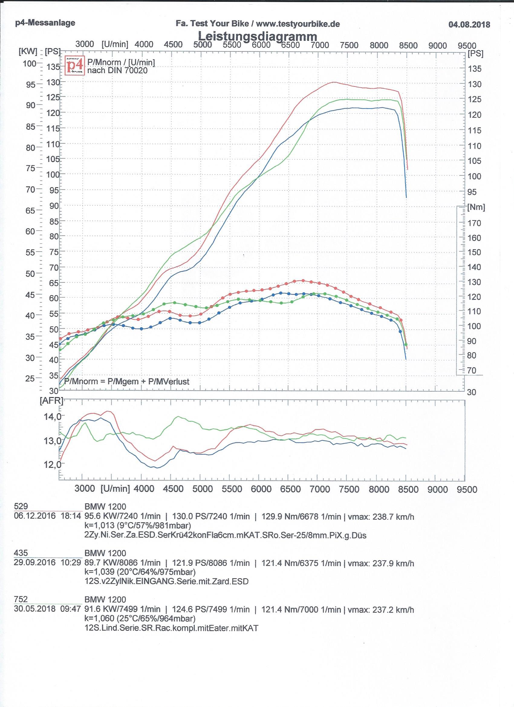

Das Ergebniss läßt sich durchs Autotune nochmals verbessern, denn damit wird ständig abgeglichen und neu justiert. Primitiv gesprochen frisiert sich das Moped während der Fahrt und paßt sich ebenfalls dem Fahrstil an. Der Autotune ist allerdings nicht ganz billig, aber wenn du es mit dem Autotune drauf anlegst, kommen zu den Punkten und der satten Geldbuße noch der Führerscheinentzug hinzu :giggle:
zur Info ich hatte schon einige mit Autotune abgestimmte 12 er später auf der Rolle, und mit Händischem nachführen der sehr fetten oder auch grenzwertig mageren Bereiche waren weitere Verbesserungen möglich.
Die Boxer haben Systembedingt bei 4200 immer einen leichten Hänger und da werden sie auch mit Autotune dort fett.. 12: 1 AFR braucht nicht sein und ist spritvergeudet ohne Nutzen.
Das Diagram soll nur den Typischen Fetten 4200U Bereich zeigen R1200S mit ZARD oder grün "SR Racing"/ Lehnert Version. Schöne Mittenanhebung aber insgesamt viel zu schwach. Zard erreicht fast 130 NM/ PS mit Krümmermodifikation. Im Fahrbereich allemal die Bessere Wahl.

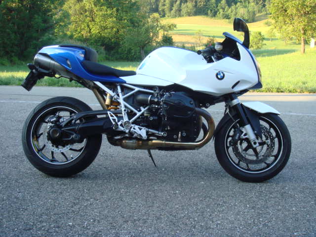

Ich habe darmals an meiner R 1200 S den Originalkrümmer verwendet und den Kat entfernt (Drecksarbeit). Daran habe ich den ZARD montiert. (Der Y-Krümmer ohne Kat war eher Leistungs und Drehmoment mindernd, drum die Arbeit mit dem Originalkrümmer).
K&N Filter dazu und dann einen PK5 incl Autotune verbaut.
Fazit: Ein Freund, der Seinerzeit mit der Aprilia Tuono V4 unterwegs war, hat sich immer wieder beschwert, dass er nicht vorbei kommt, obwohl er Sie immer an den Begrenzer gezogen hatte.
Ich habe nie damit gerechnet, dass sich die 12er S so brachial verändert und dass ohne Big Bore usw.
Für mich war das zu der Zeit das Beste, was ich für "kleines Geld" erreichen konnte.
Schade, dass ich sie her gegeben habe. Ich vermisse das Moped sehr...

mein Diagramm ist auch ohne Big Bore mit 130 PS/130 NM
allerdings mit KAT und modifiziertem Original 12S Krümmer Zard und Abstimmung.
Den Original KAT rausmachen halte ich (außer beim HP2S Krümmer für die Rennabstimmung ) für keine gute Idee. Das kostet Drehmoment
