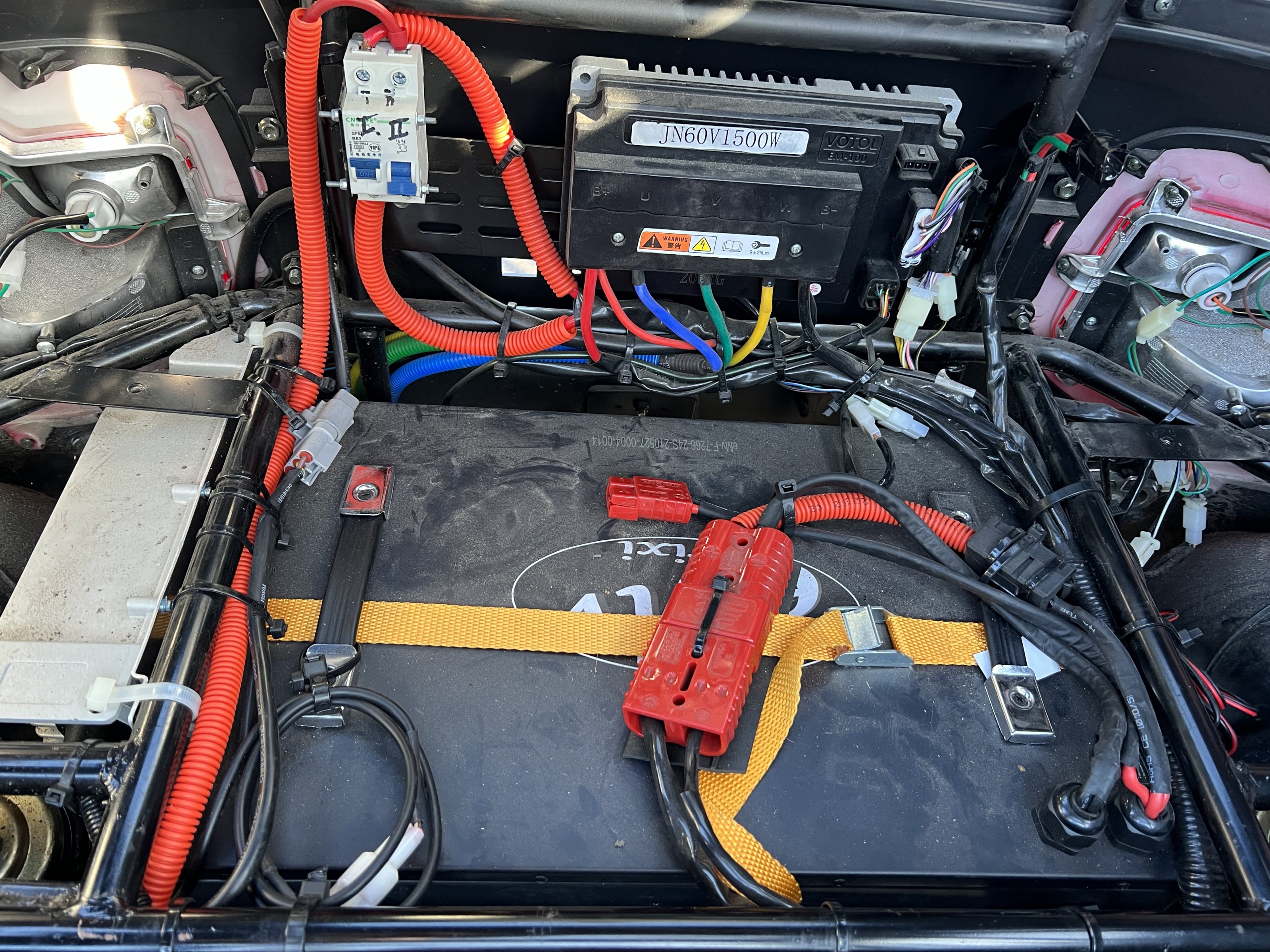

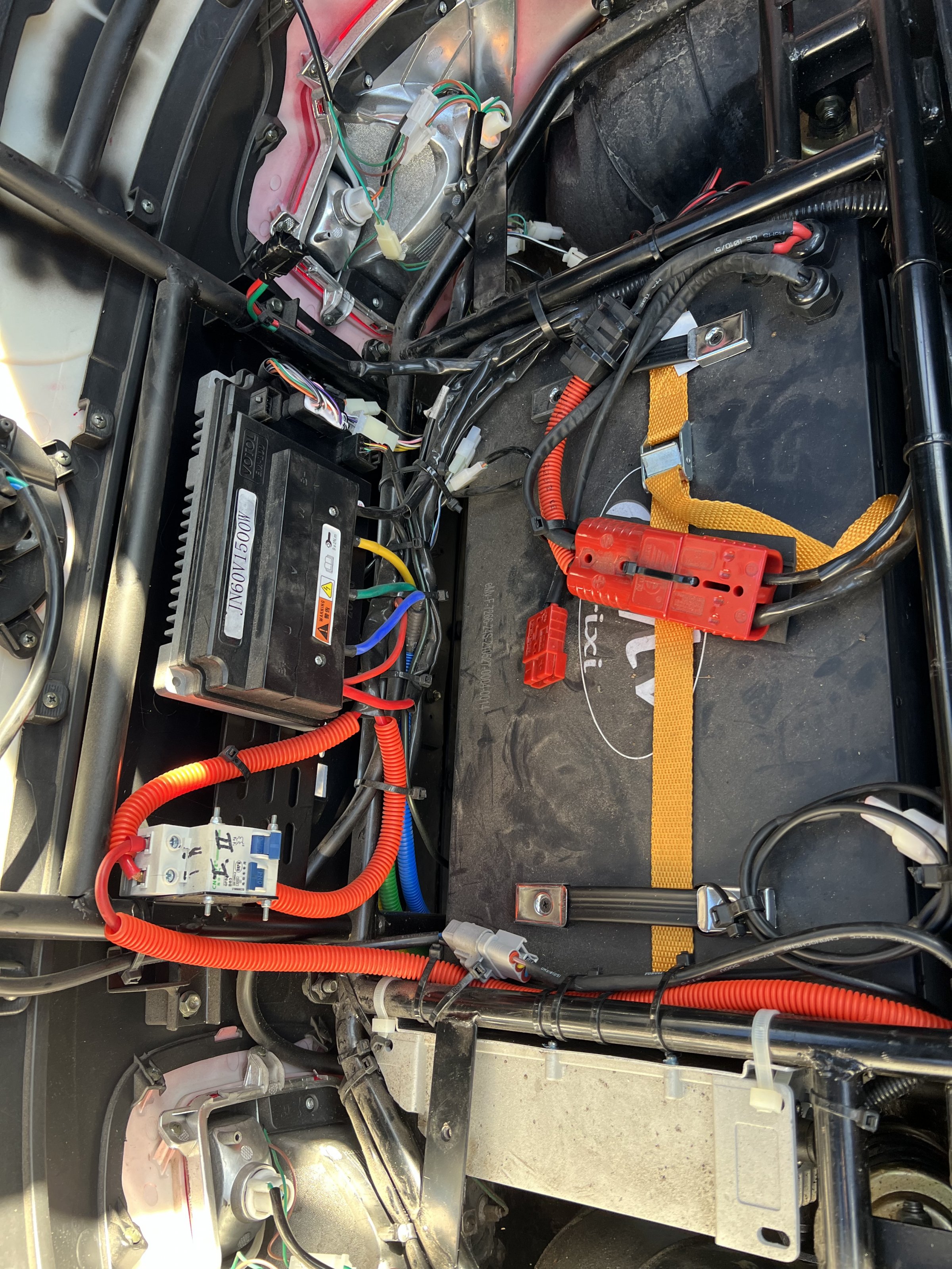

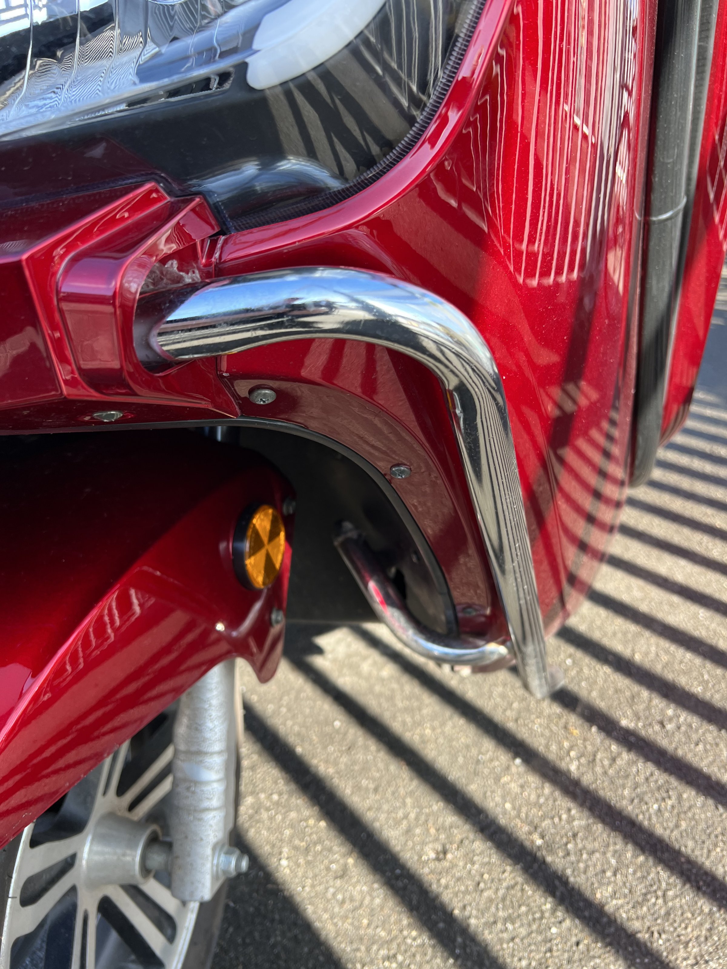

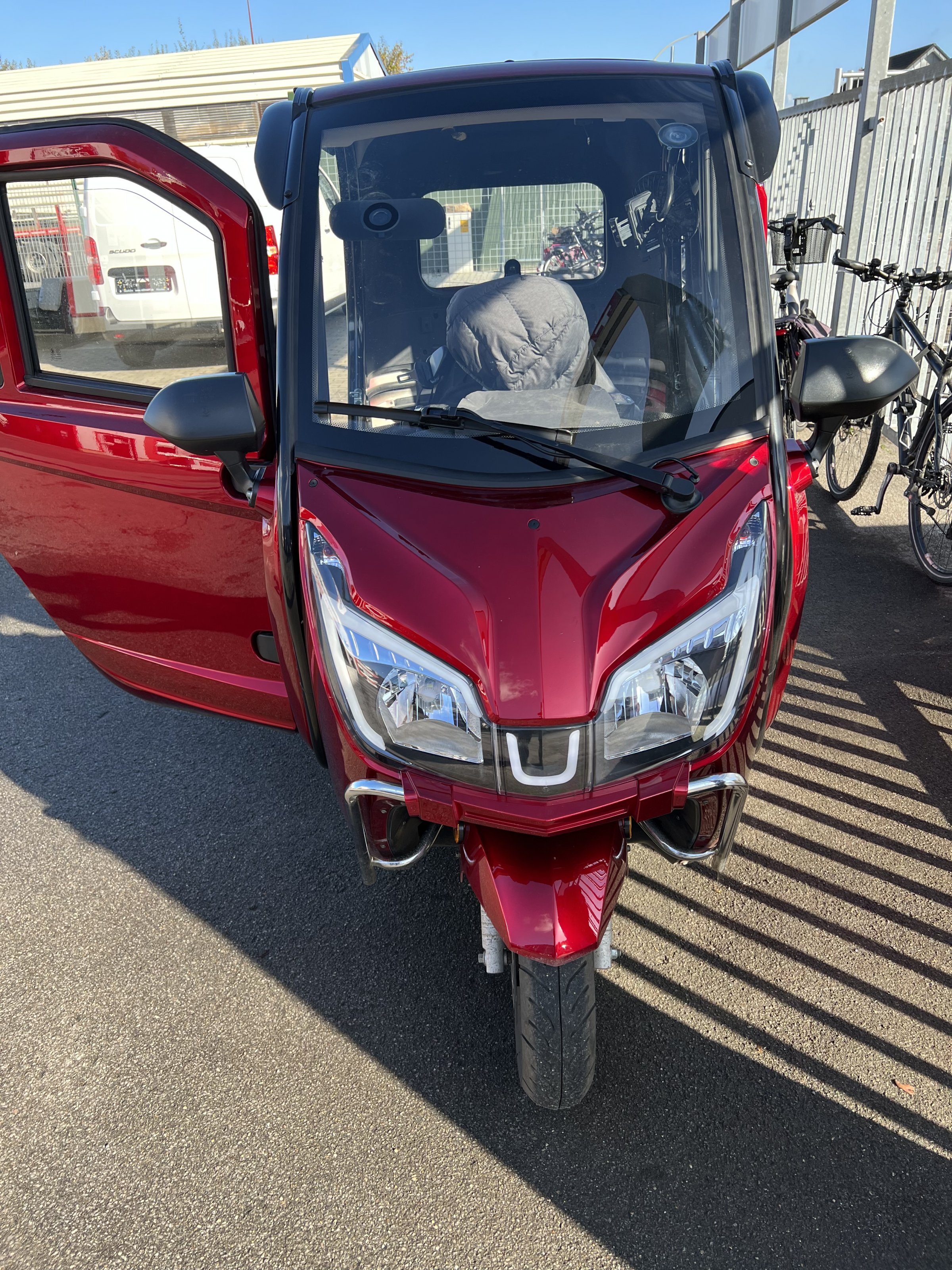

Hallo Zusammen,
leider hatte ich im letzten Jahr einen Motorrad Unfall und musste somit sehr viele Reha Maßnahmen in Anspruch nehmen um wieder fit zu werden!
Habe dadurch viele Menschen kennen gelernt!!
Jetzt hat mich ein Mitstreiter angesprochen ob ich an seinen E Dreirad Zusatzscheinwerfer anbauen könnte!!
Jetzt hat das E Fahrzeug 79 Volt!!
Und nur kleine Kabel für Lichtanlage wo man Kabel abkneifen könnte!
Siehe Bilder!
Vielleicht hat ja jemand damit Erfahrung!!

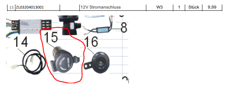

Kabinenroller Bleile Bikes W3
Akku: 72V / 58Ah Blei-Gel
In der Ersatzteilliste stehen alle Werte und die passenden Ersatzteile / Umwandler mit Bild
Ab Seite 19
Pdf
Kontakt
das müsste doch helfen ...

ganz rechts mit kabelbindern an der strebe sieht eine leitung nach rot/schwarz aus - dort oder an den lampen würde ich mal nachmessen ;)

In der PDF taucht folgendes auf
12V/65AH Blei-Gel Akku
W3-W4
1
Stück
149,99
36
12V 58AH Blei-Gel Akku
W3-W4
1
Stück
Somit scheint es einen zweiten 12 V Kreis zu geben. Jetzt muss man die Batterie nur noch finden.

Auf Seite 19 der pdf ist auf Position 15 ein 12 V Stromanschluss erwähnt und auf Seite 21 abgebildet. könnte man anzapfen.

So wie das sehe muss das Ding nicht zwingend eine 12 Volt Batterie haben, dann wäre die Zusatzscheinwerfer mit einem Relais sehr schnell abgeklemmt.
Aber ich gebe Eu h recht, eigentlich müsste der kleine Wagen einen Sicherungskasten haben.
Den müsste ich mal suchen.
Einen Stromkabel von der Lichtanlage würde ich aus Sicherheitsgründen/ Feuergefahr nicht anzapfen wollen.
Die Kabel für das Standlicht werden echt verdammt heiß.
Danke an Euch, werden mal weiter suchen.

Gast-55299
Gibt es noch irgendwo ein extra Fach - in dem zwei gelbe Sicherungsboxen stecken müssten?!
Gast-55299
In dem Fahrzeug sind mehrere Sicherungen zum Überlastungsschutz eingebaut.
Es gibt z.B. eine Sicherung an den Batterien. Dies ist ein Kästchen mit Blattsicherungen direkt verbunden mit der Batterie, hinten unter der Rückbank.
