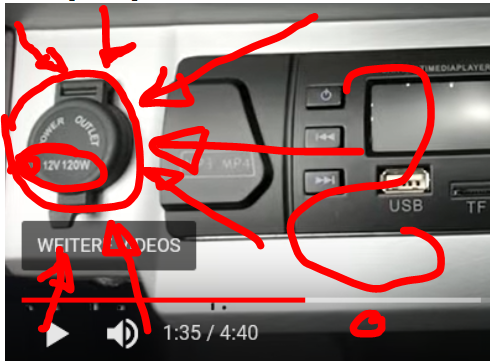

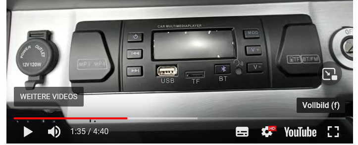

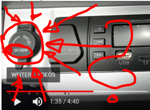

Also ich persönlich brauch es ja nicht, mein 12-Volt-Anschluss am Mopped ist oben rechts.
Aber mal gerade geschaut:
Sogar mit Radio, da würde ich mal ganz stark vermuten, dass auch das mit 12 Volt läuft.
Hinter dieser silbernen Wand könnte man vermutlich einen Lösungsweg finden.

Verstehe die Anmerkung gerade nicht, den Anschluss hatte ich gemeint, aber er möchte doch bestimmt keinen Stecker in den Anschluss stecken und dann aussenrum Kabel verlegen. Deshalb der Hinweis, mal hinter der silbernen Tafel zu schauen.
Das war auch eher auf die allgemeine Diskussion, die immer wieder auf den 78V der Fahrbatterie rumeiert, gemünzt.
Aber wenn alles andere zu schwierig ist wäre die Steckerlösung mglw. nicht die Schlechteste, zumal diese "Zigarettenanzünder-Dosen" auch über die Zündung geschaltet sind (normalerweise...) und man entgegen Dauerplus, das man sich irgendwo klaut, nicht erst noch ein Relais und ein Bein zu einer geschalteten Spannungsführenden Leitung benötigt.
Ansonsten halt eben von hinten an die Dose ran.
Ok, das klingt jetzt möglicherweise komisch....:biggrin:
