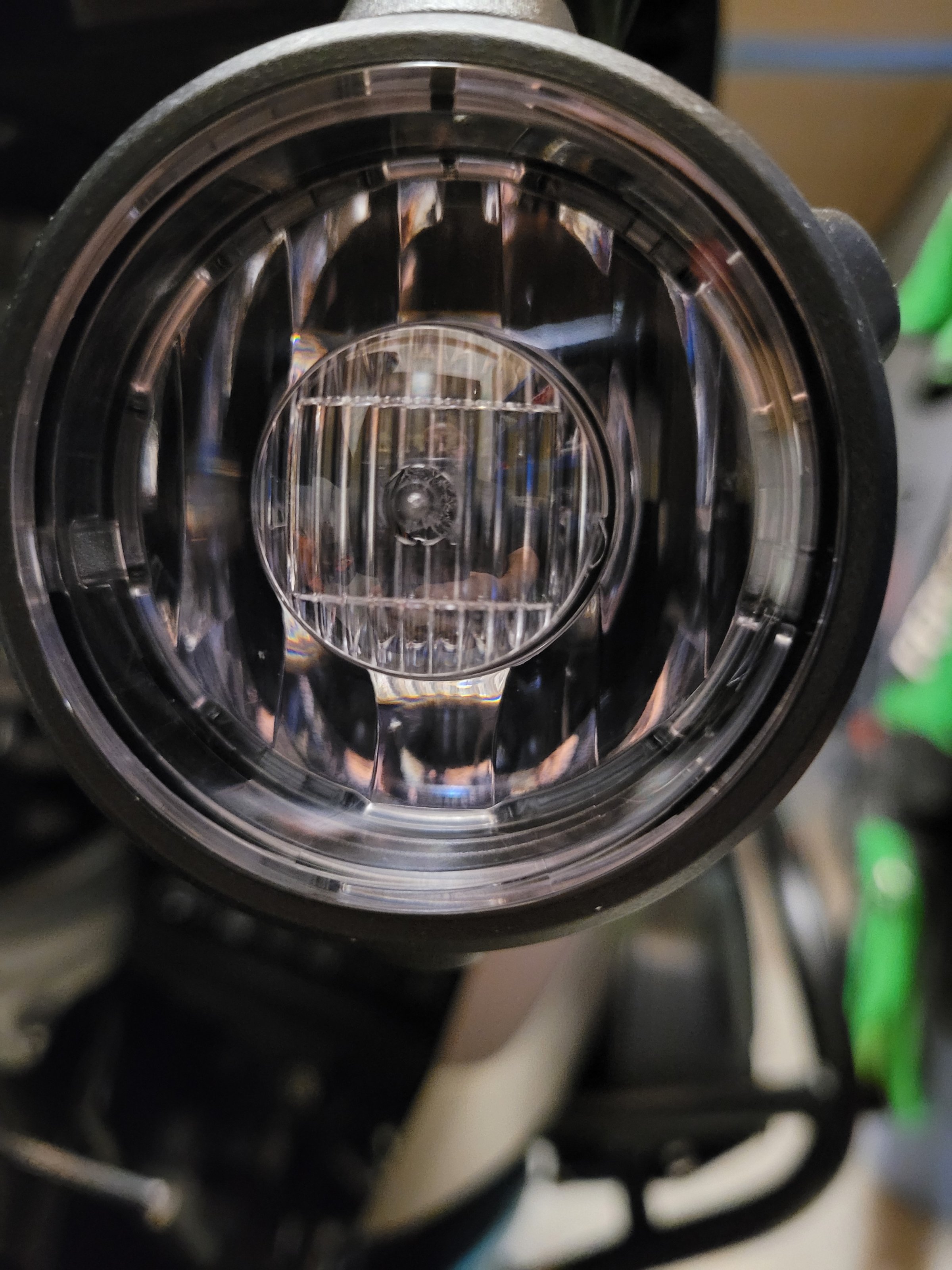

Hallo zusammen,
mir ist aufgefallen, dass die Zusatzscheinwerfer an meiner Exclusive von 09/2020 keine E-Kennzeichnung haben.
Also im Grunde genommen, haben sie überhaupt keine Kennzeichnung.
Ist es nicht so, dass sämtliche Leuchtmittel eine E-Kennzeichnung haben müssen?
Viele Grüsse
Markus

Sind es die Originalen, dann haben sie auch die Kennzeichnung. Einfach mit der Nase mal näher dran und suchen. :smile:

Es sollen die Originalen sein, habe sie direkt mitbestellt.
Ich habe sogar mit einer Lampe reingeleuchtet, aber kann keine Kennzeichnung finden.

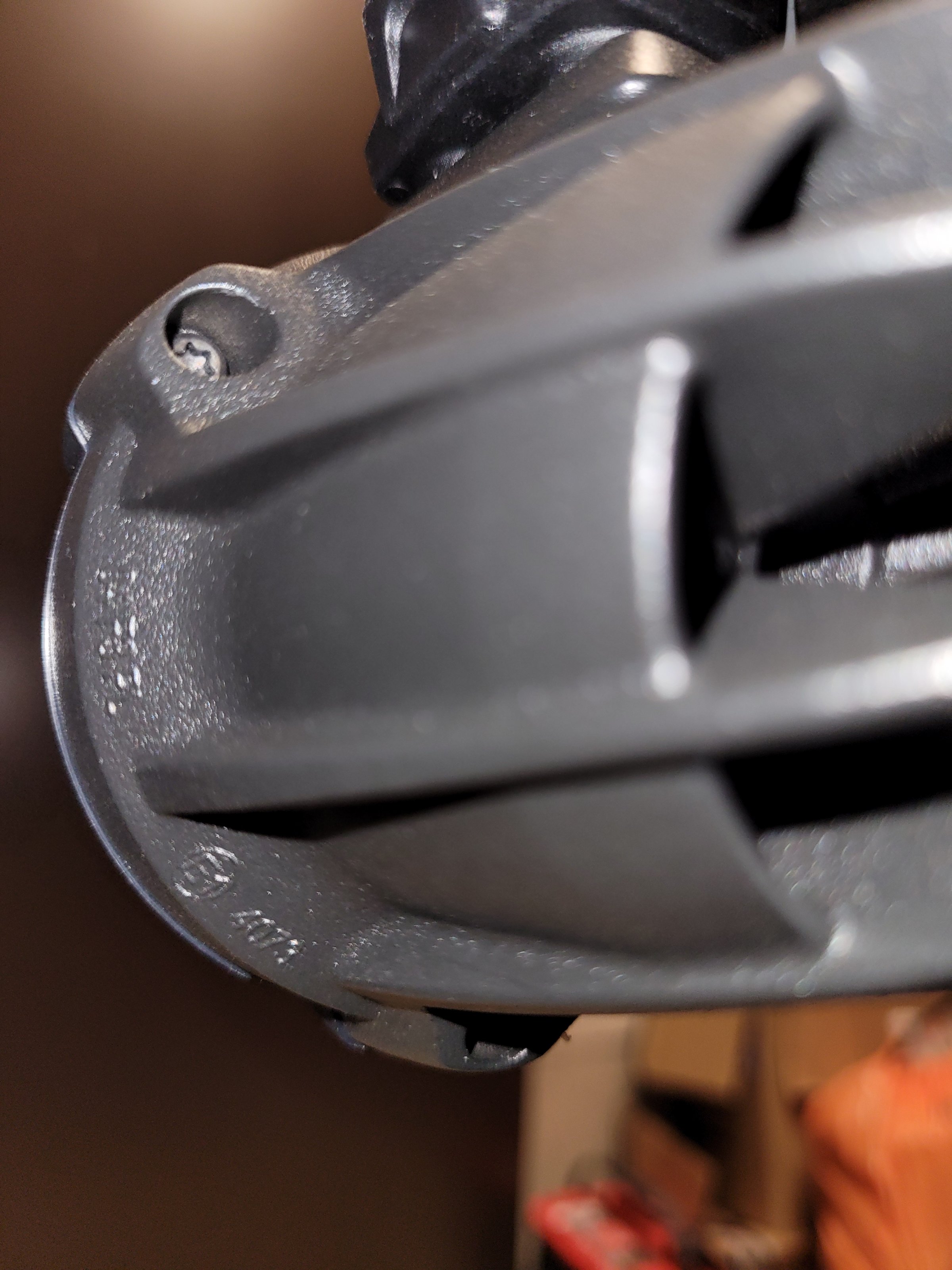

Vielleicht noch ein wenig weiter bücken. Schau mal im hinteren Bereich, in die Rippen des Gehäuses.

Ja, genau das ist es. Die Kennzeichnung ist nicht im Glas, sondern hinten angebracht.
Kenne ich so auch noch nicht.

Ist bei meinen 10 Jahre alten Hella auch nicht auf der Scheibe. Darüber habe ich mich gemeinsam mit dem TÜVie gewundert.
Randbemerkung: Ob die Leuchtmittel (="Birnchen") ein E-Kennzeichen brauchen weiss ich offen gestanden nicht, aber die Leuchte oder Leuchteneinheit auf jeden Fall.

Da bei LED die Leuchtkörper nicht gewechselt werden dürfen (und dies auch nicht 'zerstörungsfrei' möglich sein darf) gibt es nur ein Prüfzeichen für das Gesamtteil. Und das muß nicht unbedingt auf der Scheibe sein.

Da hast Du praktisch recht. Theoretisch kenne ich die Bestimmung "auf der Sichtscheibe" ("Glas").
Dazu habe ich XenonSW (Fern) bei denen man das Leuchtmittel natürlich wechseln kann.
