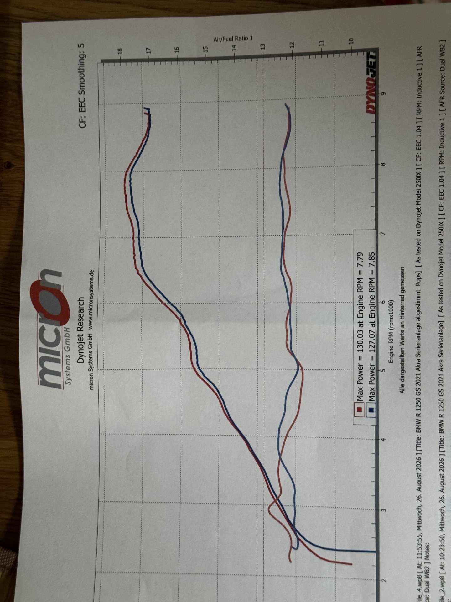

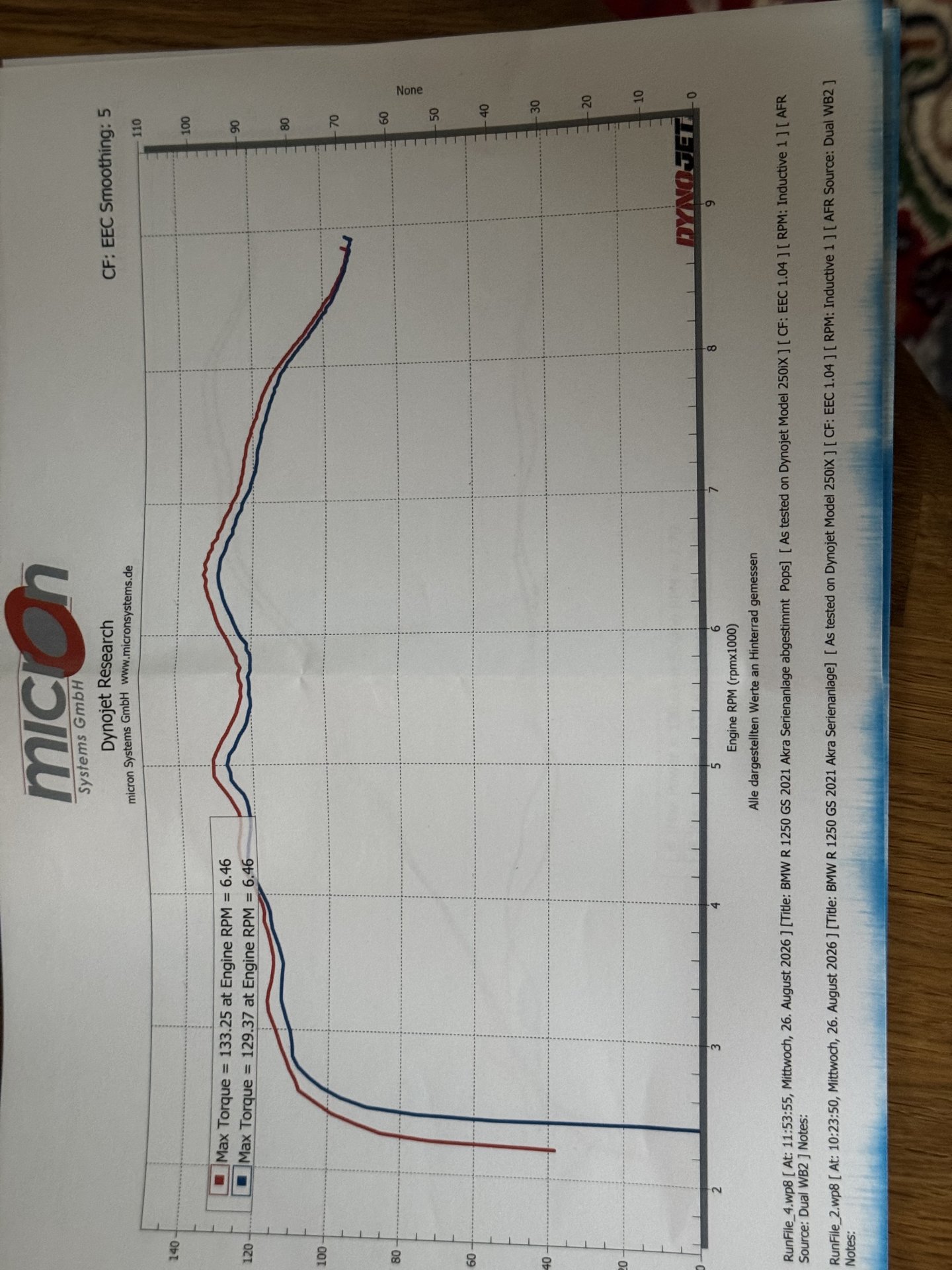

Habe den Motor meine R 1250 GS nachgerüstet mit 17 Zoll OZ Felgen und Serien Akra abstimmen lassen. Das Gerät geht jetzt echt gut man muss acht geben dass das Vorderrad bis zum dritten Gang am Boden bleibt, anbei die Diagramme alle Daten wurden am Hinterrad gemessen.

:gruebel:...kannst Du mir erklären wie eine andere Felge 3 PS an mehr Leistung bringt?
und das Vorderrad mit 3 PS und 3.5 Nm mehr Drehmoment dafür sorgen, dass der Vorderradkontakt zum Boden, bis zum 3. Gang, in Frage gestellt ist?
Was wurde effektiv geändert?

Ja Anton...da Du uns anscheinend nicht mitteilen willst, wie diese exorbitante (3 PS/3 Nm), Leistungserhöhung ( Serienstreuung!) entstanden ist, muss ich annehmen das es an einer anderen Felge liegt.....dass das Vorderad vermehrt, bis in den 3. Gang den Bodenkontakt verliert. Oder vielleicht der Akra?

Ich gehe mal davon aus, dass bei Micron in Fürth abgestimmt wurde.
Ich hatte auch mal auf 12,8 abstimmen lassen, da geht der Motor viel besser ans Gas.
Lupft natürlich leichter das VR als wenn der Motor traeger hochdreht.
Die 3 PS markt man kaum..Schön ist dass das Plus über weite Drehzahl Strecken sichtbar ist.
Ich habe dann noch mal nachschärfen lassen also unten deutlich magerer auf 14,0 AFR damit man nicht so viel Benzin ohne Nutzen reingibt.
Potenzial hat der Motor wenn man an die Nockeneinstellung geht also Steuerzeiten genau einstellen lässt. Da würde ich aber auf Optimierung Unten und Mitte Wert legen.

Ja Teileklaus wurde von Micron Herrn Mortier in Fürth durchgeführt und ja auf dem Papier nicht so umwerfend aber die Leistungsentfaltung ist genial
