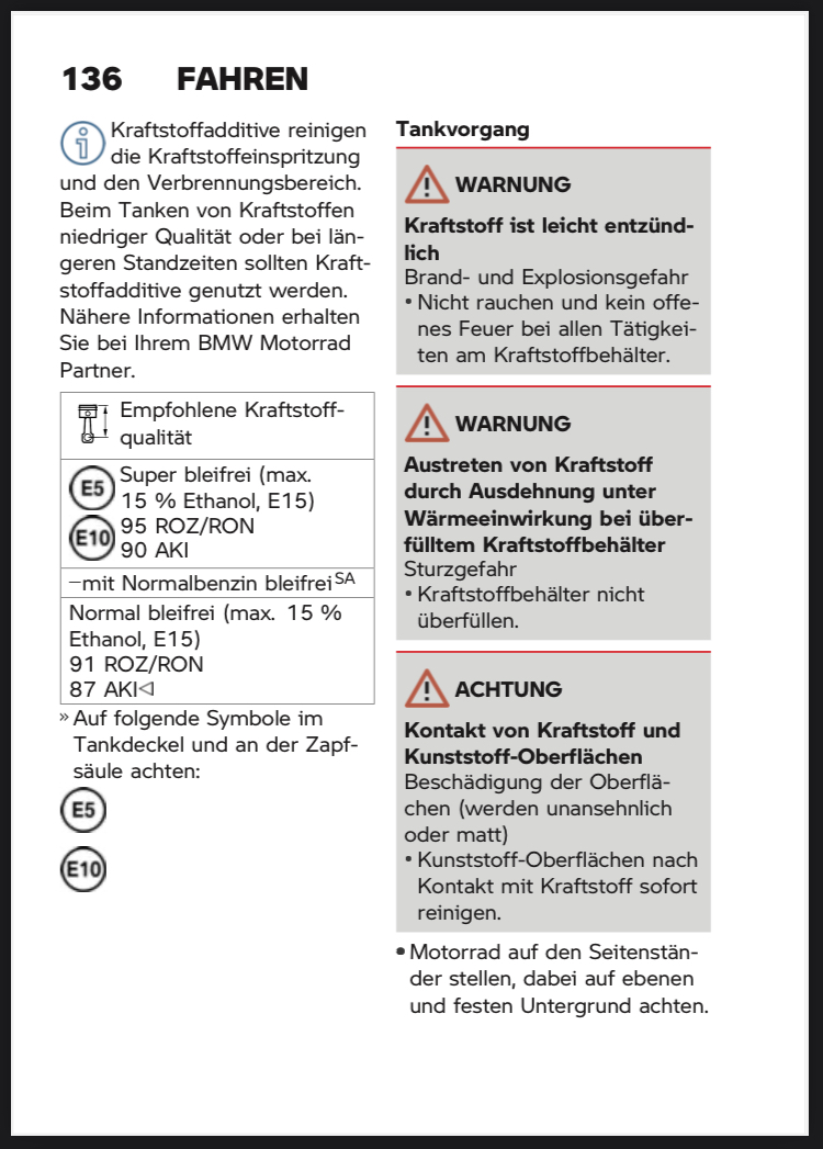

ich fahre seit fast 5 Jahren und 22 tkm meine kleine GS und tanke, so wie es mir seinerzeit vom Händler empfohlen wurde, E5. Das habe ich nie hinterfragt.
Im Handbuch steht zur Kraftstoffqualität folgendes:
Mir ist bewußt, dass E10 evtl. zu einem geringfügigen Mehrverbrauch führen kann und dass evtl. die Motorleistung ganz etwas niedriger sein kann, aber darum geht es mir gar nicht, möchte ich also nicht diskutieren.
Benutzt jemand, der die F750 GS oder die F850 GS fährt, E10 anstatt E5 oder gar Super plus?
Spricht bei diesem Motor außer dem oben genannten potenziellen „Nachteilen“ irgend etwas gegen die Verwendung von E10-Sprit?
PS: Pro Monat könnte ich mit E10 anstatt E5 ca. 1 € sparen. Darum geht es mir nicht. :wink:

Da steht das man bei dem Moped bis E15 fahren darf mit minimal 91 Oktan - E10 hat 95 Oktan.
Das die Motorleistung bei höherem Ethanol sinkt ist IMHO ein Mythos minimaler Mehrverbrauch ja (auf den Alkoholanteil bezogen max 30% -> 1,5%-3%).
Nächstes Problem - E10 kann bis zu 10%, E5 bis zu 5% - d.h. keine Mensch kann Dir verlässlich sagen ob ein Unterschied besteht, da man nie weiß was gerade im Tank ist.

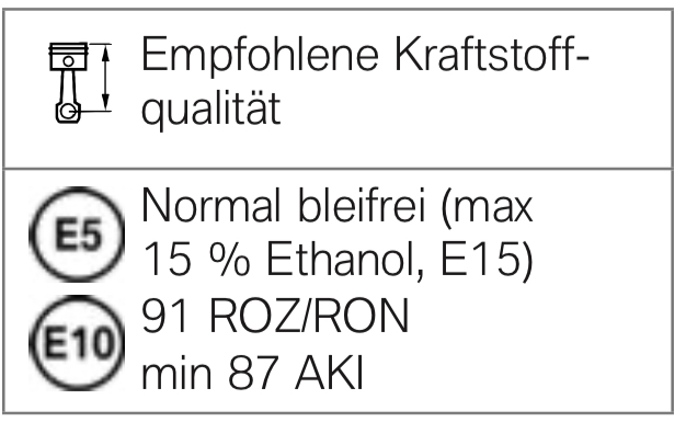

Die empfohlene Kraftstoffqualität ist nicht - wie auf Deiner Abbildung - Normal, sondern Super. Dort entweder E5 oder E10.

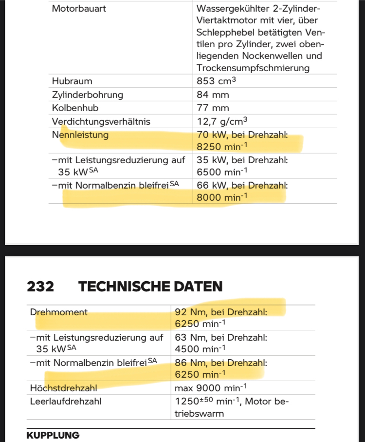

Ein Auszug aus der BA
hilft da nur begrenzt, weil er ja gar keinen Unterschied zwischen E5 und E10 macht (was ja vielleicht auch Zweck der Übung war ?), sondern zwischen Super und Normal, wobei der Zusatz SA Sonderausstattung bedeutet, d. h. Normalbenzin dürfte ohne diese Option eigentlich nicht gefahren werden. Hier taucht auch der Begriff Nennleistung auf, hinter dem die Leistung unter bestimmten, standardisierten Rahmenbedingungen steckt, d. h. die verfügbare Leistung kann bei Abweichungen davon höher oder niedriger ausfallen.
Normal und Super werden nicht das erste Mal mit E5 oder E10 verwechselt.
Die geringe Mehrleistung bei höherwertigen Kraftstoffen spüre ich bei den 95PS nicht
Das ist ja auch kein Wunder, weil die mit den höherwertigen Kraftstoffen (im Sinne einer höheren Oktanzahl) mögliche Mehrleistung ja einen entsprechenden (höher verdichtenden) Motor voraussetzt, d. h. ein Fahrzeug, das den nicht hat, kann diese Mehrleistung auch nicht herauskitzeln. Damit aber auch andere Leute die teuren Sorten kaufen, werden die mit zusätzlichen Attributen beworben, dern Wirkung man als Verbraucher kaum nachprüfen kann.
