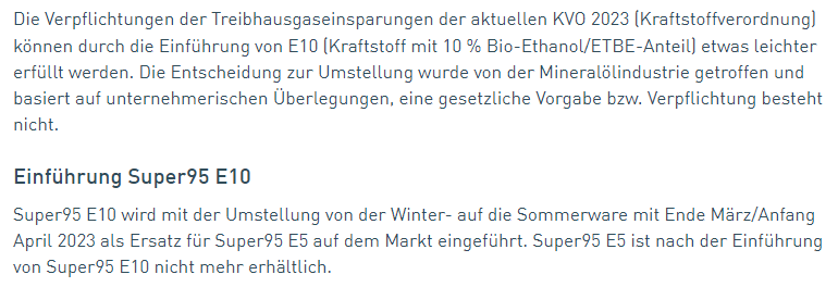

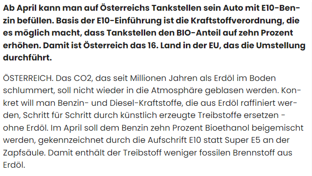

Servus Gemeinde,
ich will hier keine Diskussion über das Für und Wider von E5 bzw. E10 führen!
Nur zu Info für alle die nach oder durch Österreich fahren:
In Austria wurde seit April der Kraftstoff Super 95 E5 auf Super 95 E10 umgestellt.
Wenn das Motorrad also nicht bzw. nur bedingt E 10 tauglich ist (ältere Modelle), oder man einfach aus Überzeugung kein E10 tanken will, der muss jetzt in Austria den höheroktaniken Sprit ab Super 98 E5 tanken.

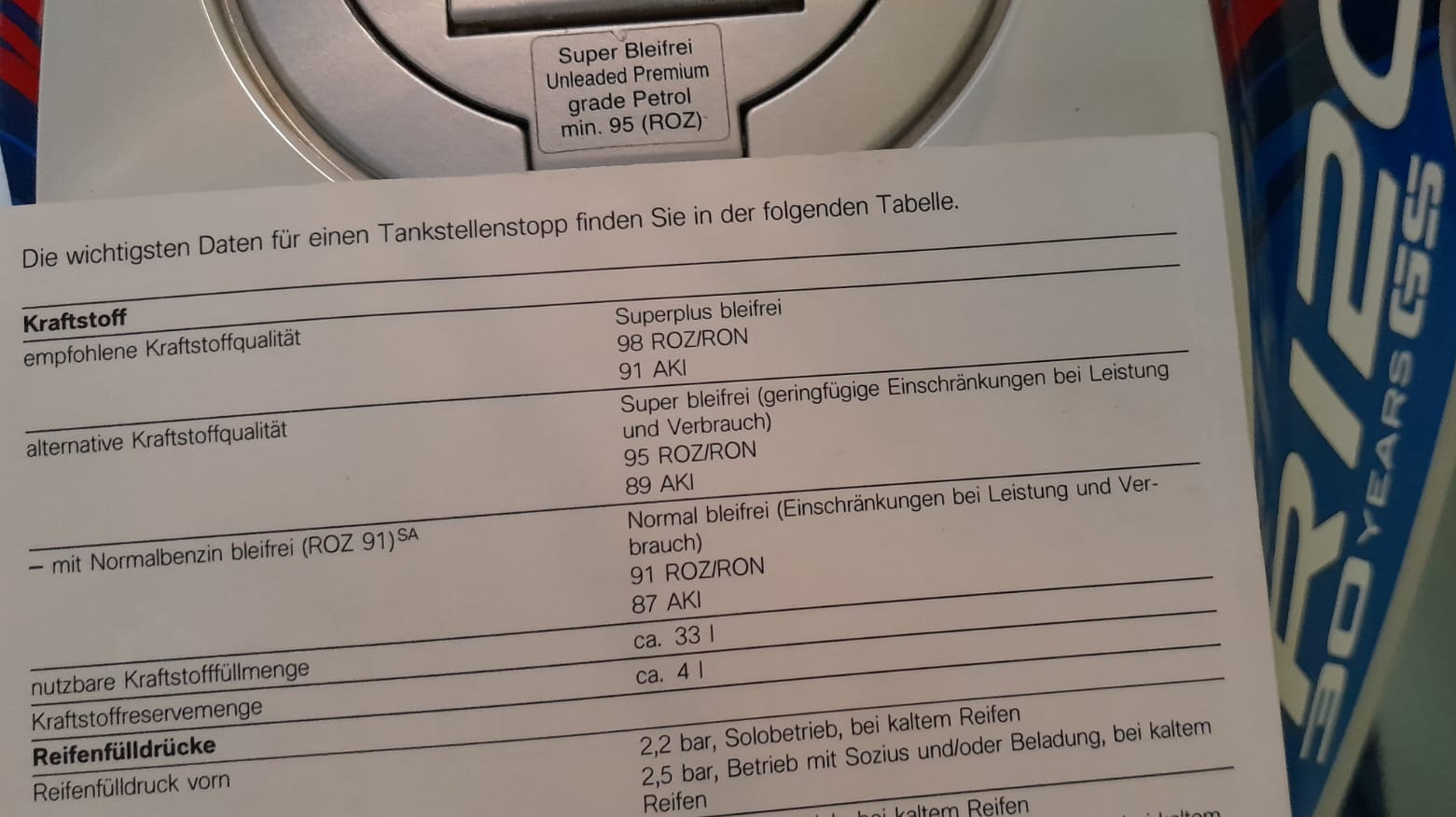

Wohl kaum, sonst würde BMW ja nicht einen E10-Aufkleber auf dem Tankdeckelring anbringen.
Betriebsanleitung hilft auch weiter. Und natürlich die hunderte von Seiten hier im Forum.
Also bei mir ist kein E10 Aufkleber. Wenn gsfranz sich keinen Aufkleber selbst drauf gebappt hat, dann hat der auch keinen.
Bitte die Modelle der jeweiligen Beteiligten beachten - Danke!
Bei meiner 2011 TÜ hatte BMW den draufgepappt. Vielleicht hast Du gebraucht gekauft und der Vorbesitzer hat ihn abgekratzt.
Machen sie vielleicht auch nicht für jeden. Es soll ja Leute geben, deren Karre damit angeblich schlecht läuft. :)

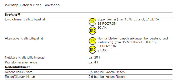

Das ist aber
Bei den neumodischen Modellen sieht es in der BA so aus:
und da gibt es auch einen Hinweis am Tank. Bin aber gerade zu faul, um in die Garage zu laufen und ein Bild zu machen.
Ja das ist sehr interessant. Es geht hier jetzt um die TÜ mit DOHC. Und da steht niGS von E10. Bei der LC von 2016 steht auch explizit E10.
