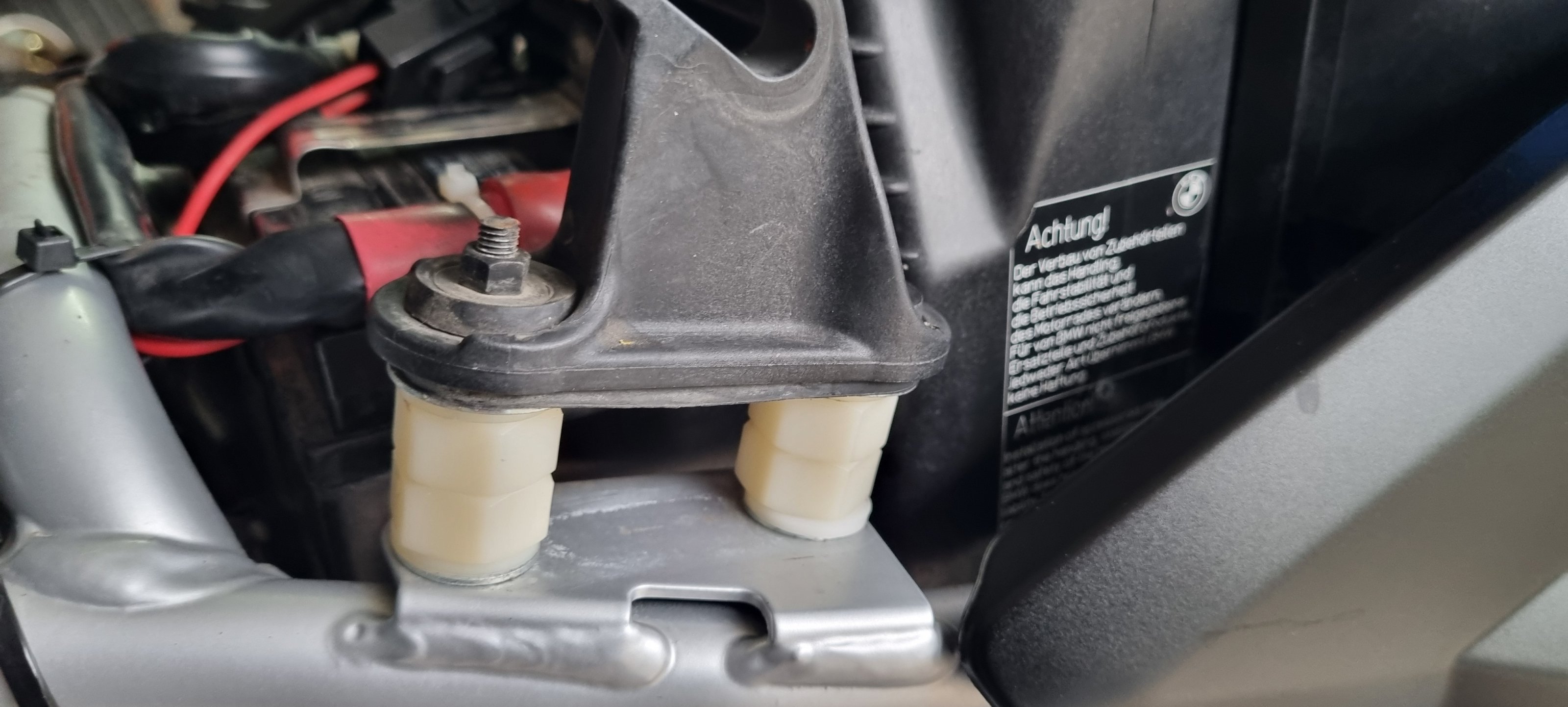

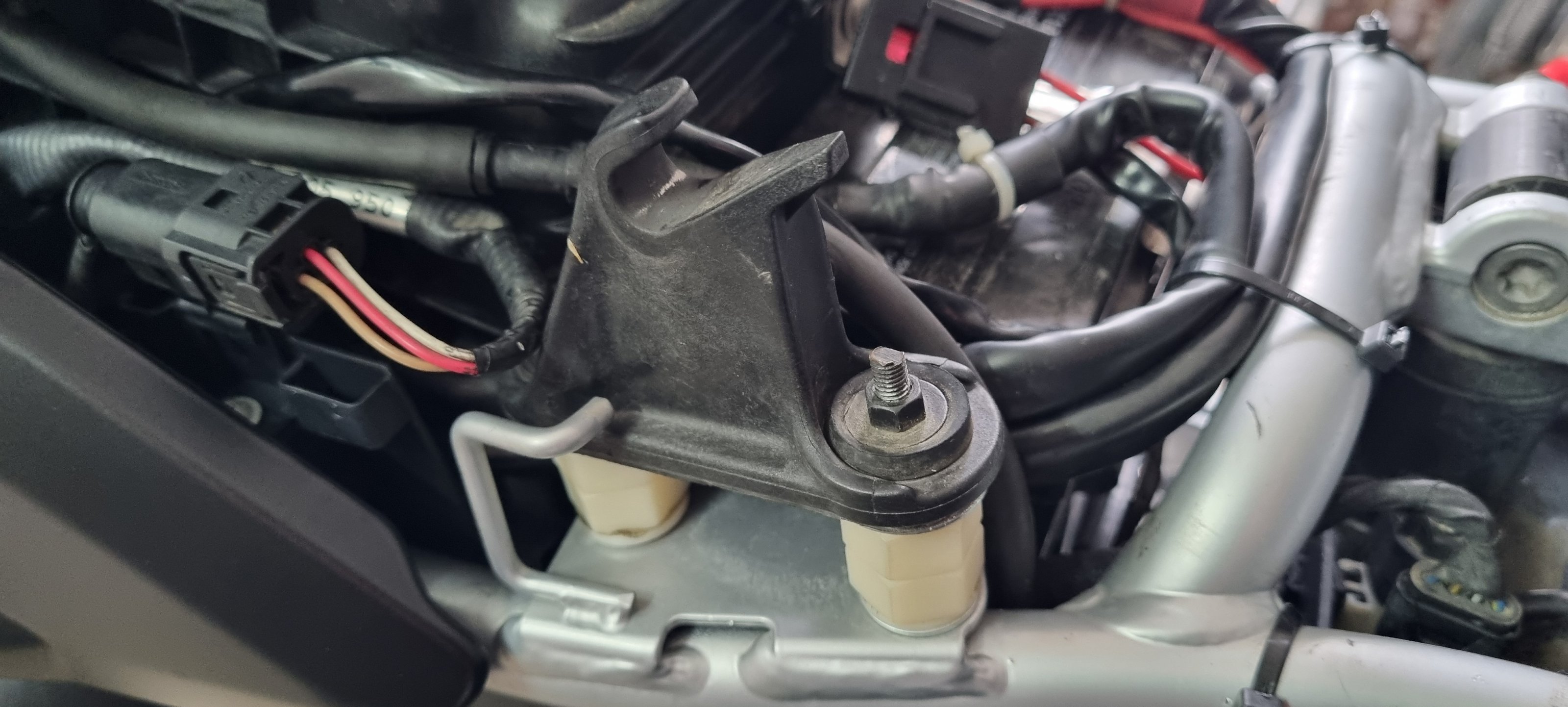

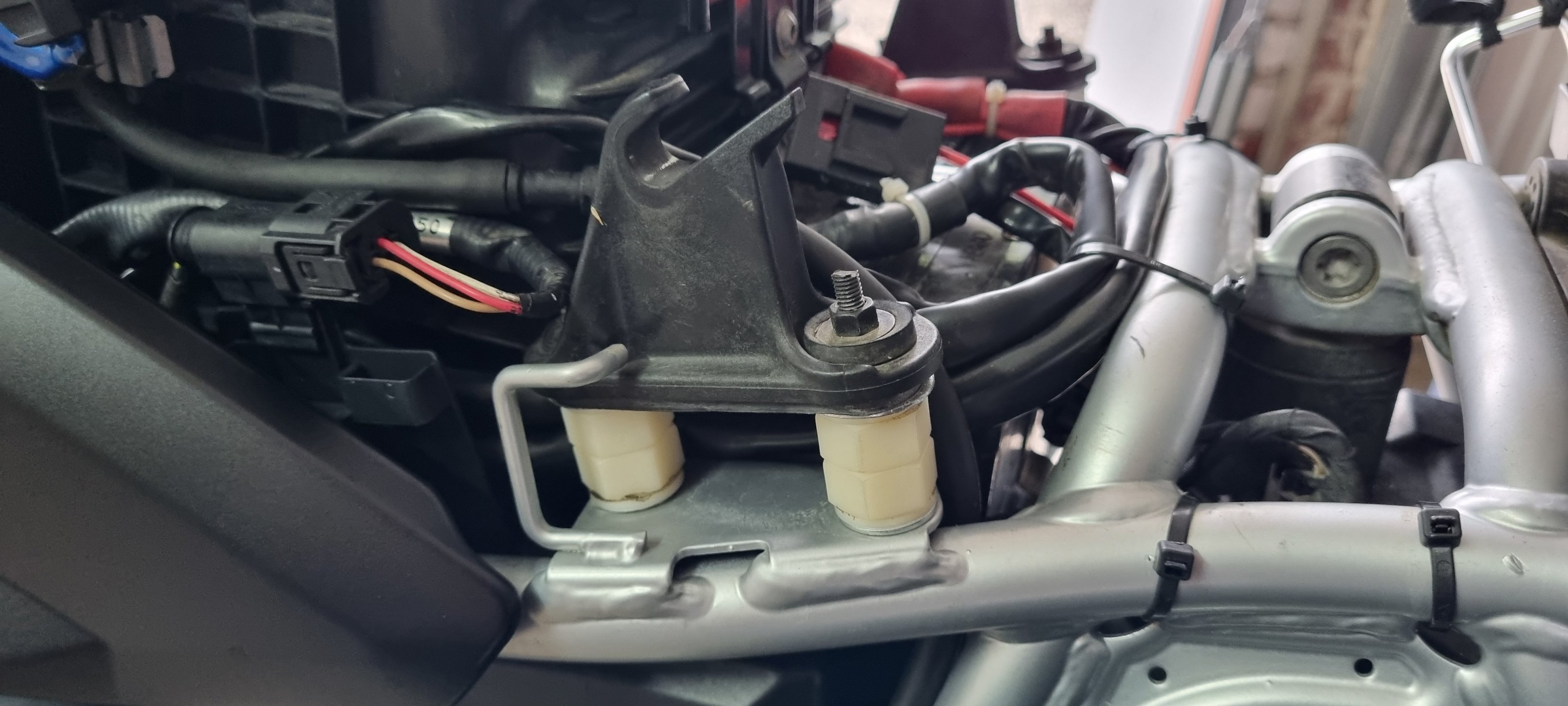

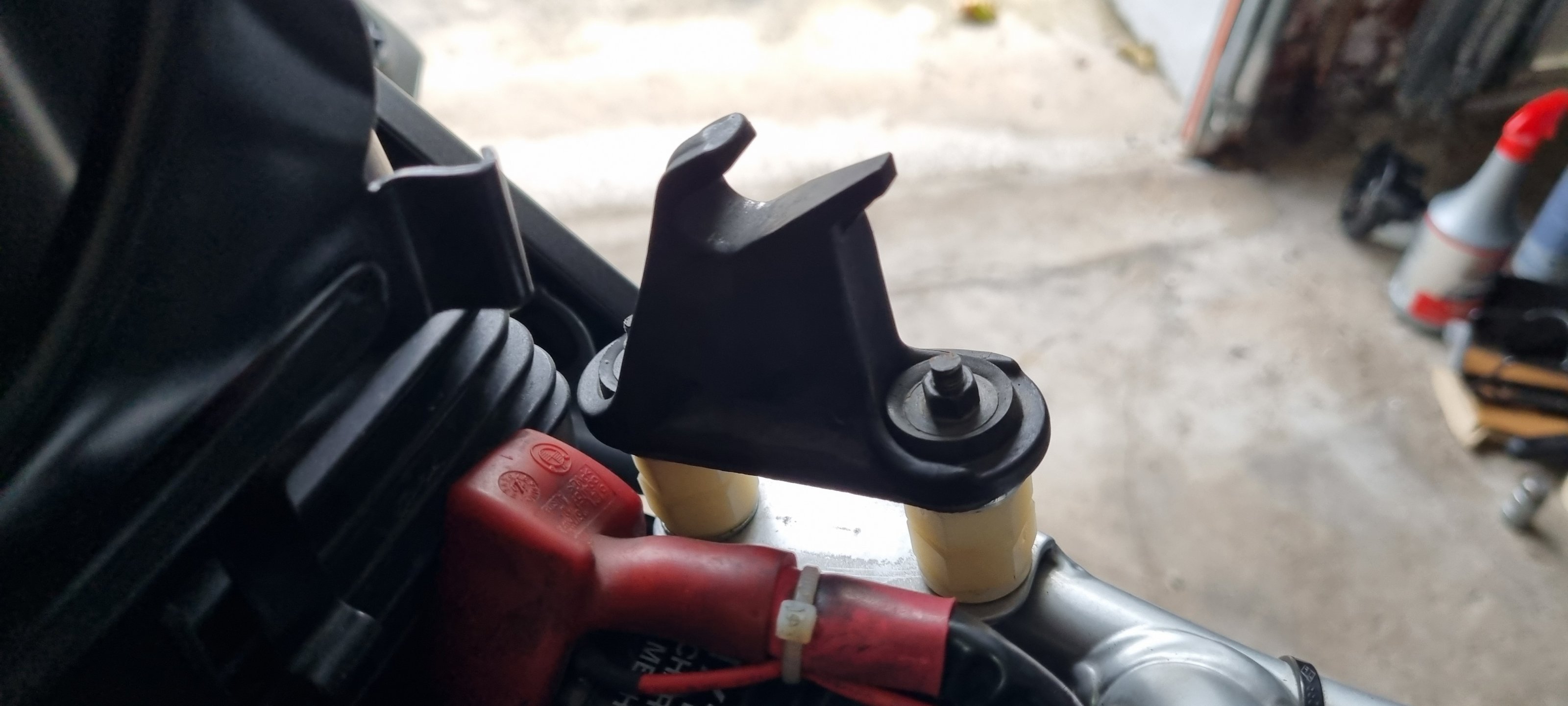

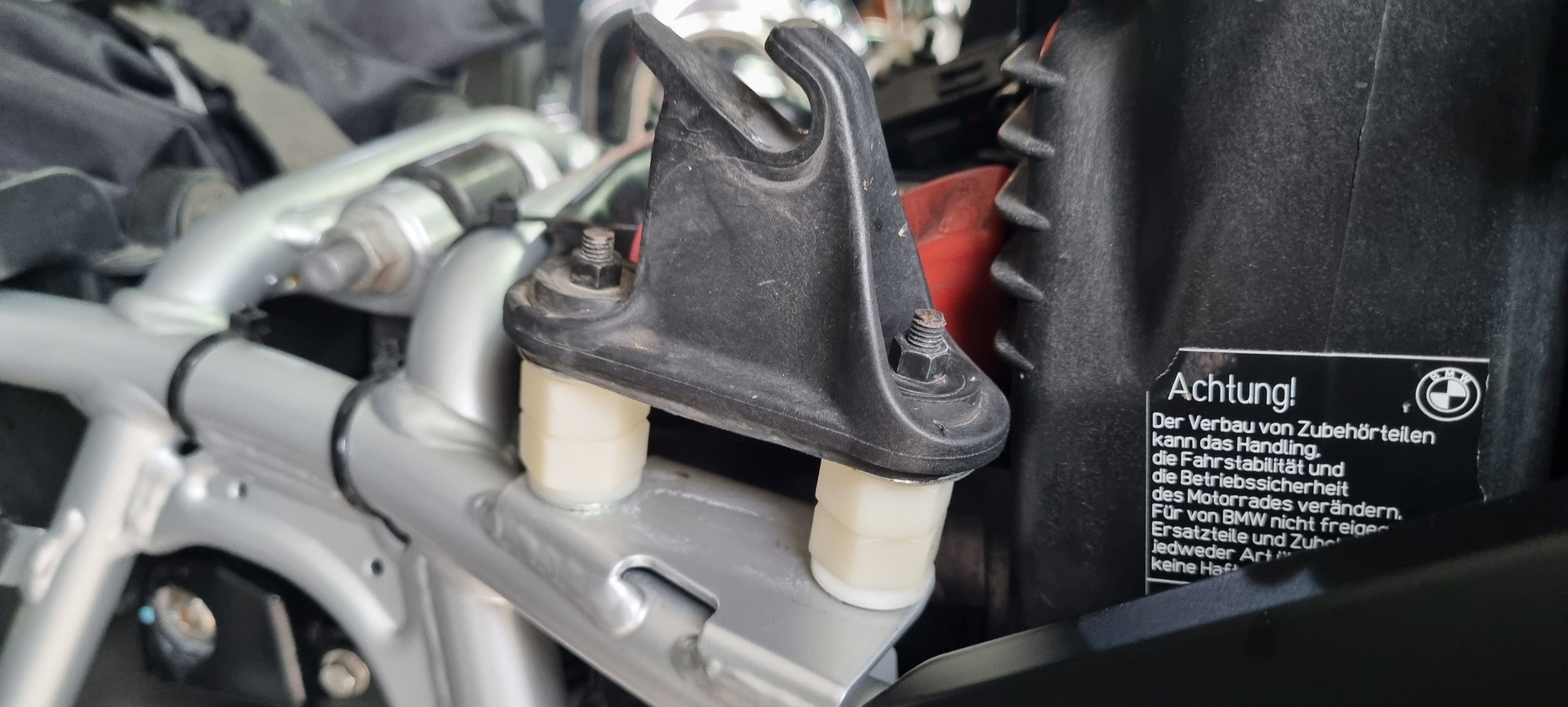

Nachdem dann bei mir klar war, dass die Sitzposition mit "vorne hoch/hinten niedrig" für mich passt, habe ich mir die Sitzbankaufnahme vorne höhergelegt.
Dadurch kann ich jetzt die Sitzbank vorne und hinten auf "hoch" gestellt lassen.
Die zusätzliche Höhe vorne kommt jetzt von der Aufnahme.
So sieht das dann so aus:

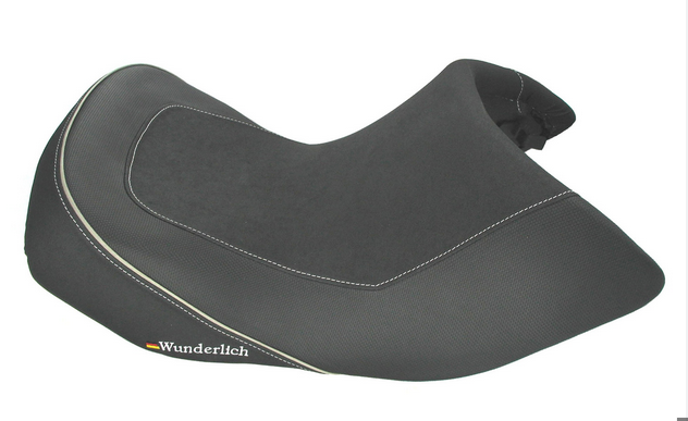

Leo, schau mal ob in Deiner Nähe jemand eine Wunderlich-Ergo-Bank anbietet (sollte für unter 200 Euro möglich sein)
So schaut sie aus:
Die passt für große, schwere Jungs wie A...auf Eimer, die Sitzfläche ist deutlich breiter, die zusätzliche Höhe ergibt sich über die Härte (man sinkt nicht ein) , sie ist ordentlich fest, aber man sitzt massiv besser als auf den BMW-Schlabberteilen.
Da brauchte ich nichts vom Sattler umarbeiten lassen..... :o

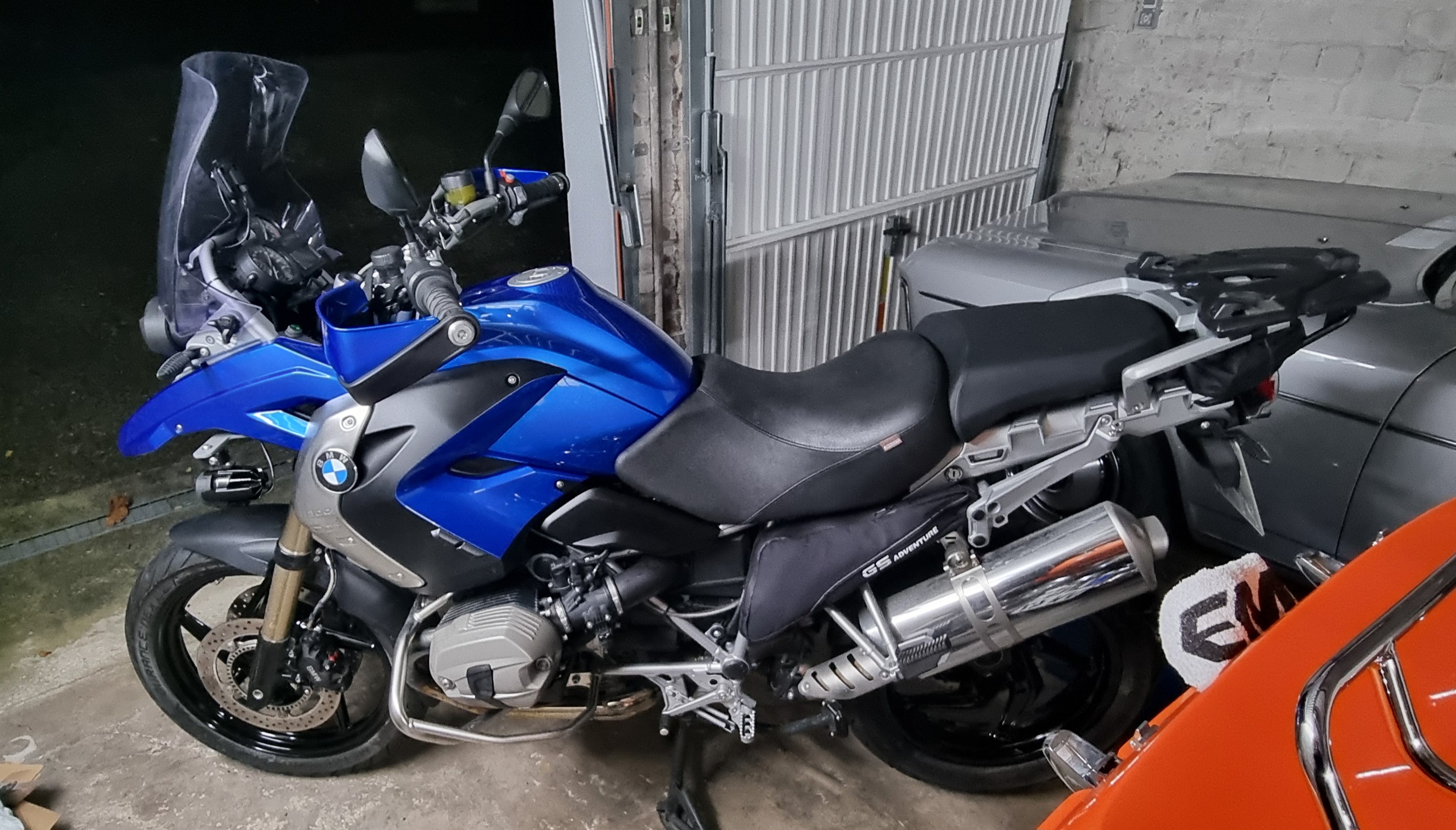

Klar
Mit diesem Moped reise ich lange Strecken.
Das letzte bisschen optische Ästhetik ist mir dabei nicht wichtig.

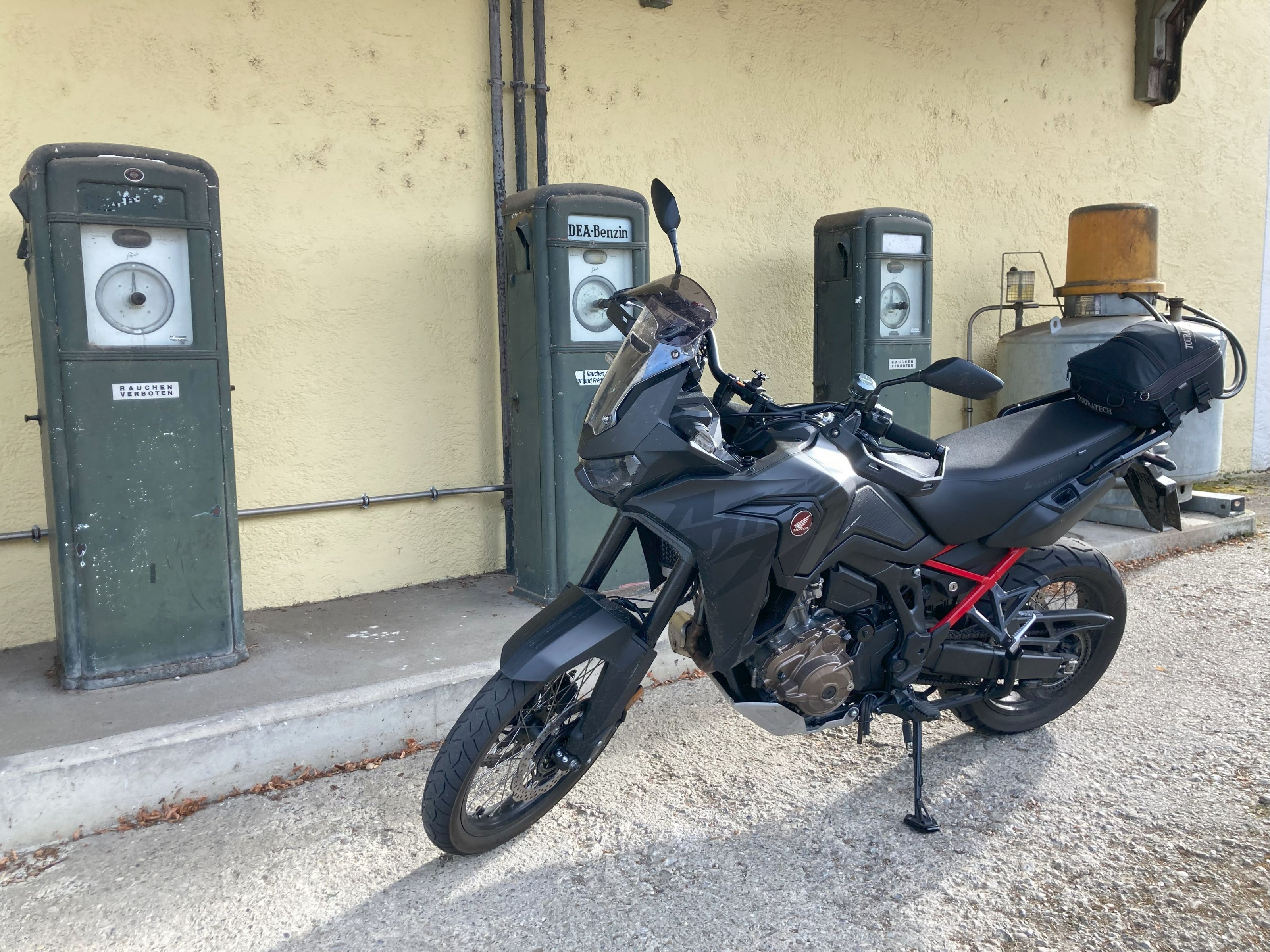

Ich habe eine Honda CRF1100 Africa Twin und bin gerade vom hohen Honda-Sitz auf die einteilige Touratech-Bank umgestiegen, Modell "Fresh Touch".
Das ist zwar ein ganz anderes Motorrad als deins, aber wir haben einige Gemeinsamkeiten: Auch ich bin sehr groß (ca. 2 m) und entsprechend schwer. Auch ich habe eine 30mm-Lenkererhöhung am Krad.
Nach den ersten paar hundert Kilometern bin ich von der Touratech-Bank sehr angetan. Sie ist messtechnisch kaum höher als die hohe Honda-Bank (+2 cm), aber die Kuhle hinter dem Tank ist deutlich geringer ausgeprägt, so dass ich nicht bei jedem Bremsmanöver da reinrutsche. Durch die stufenlose Einteiligkeit kann ich meinen Hintern auch problemlos mal ein paar Zentimeter nach hinten schieben, ohne gleich auf die lästige Kante zwischen Fahrer- und Soziussitz zu treffen. Für Soziusbetrieb ist das dann vermutlich nicht so gut, aber der kommt bei mir ohnehin nicht vor.
Kleiner, angenehmer Nebeneffekt: Fahren im Stehen fällt mir jetzt leichter. Ich werde mir vermutlich noch etwas niedrigere Fußrasten besorgen, dann sollte die Kiste mir passen wie ein Handschuh.
Kurz: ich kann die Touratech-Bank trotz ihres heftigen Preises (ca. 500 Euro) nur empfehlen. Was für mich sehr für diese Lösung und gegen einen Umbau meiner bestehenden Bank spricht: Touratech bietet 30 Tage Umtauschrecht an, und wenn es nicht passen sollte, habe ich meine alte Bank noch.
