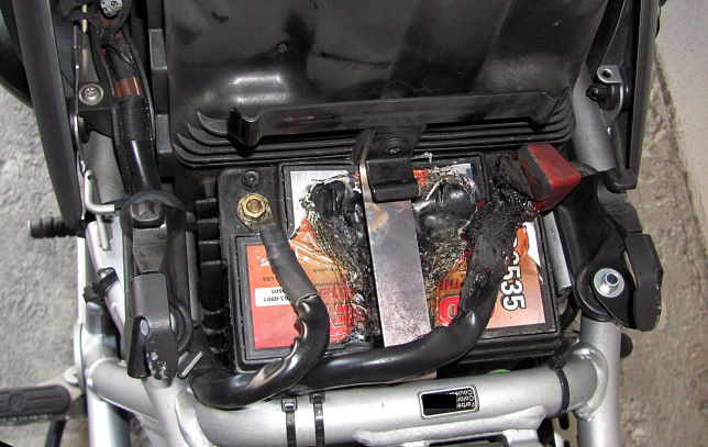

ACHTUNG....mit Hawker Batterie!
Bei meiner vorherigen R1200GS war beim Kauf eine Hawker-Batterie (535) verbaut. Irgendwann hab ich dann einen heißen Hintern bekommen, weil die Batterie Feuer fing.
Was war passiert?
Die Batterie ist wohl etwas höher als die Original BMW Batterie (Exide). Das ging lange gut, bis irgendwann die untere Metall-Querstrebe der Sitzbank die Batteriepole durchscheuerte oder abgequetscht hatte und die Hawker einen satten Kurzschluss bekam.
Hab dann sofort angehalten, Sitzbank runter, Flammen gelöscht und mir das Elend begutachtet. Erstaunlicherweise sprang mein Motorrad nach kurzer Standzeit wieder an und ich konnte noch nach Hause fahren. Den Rest erledigte problemlos meine Teilkasko (ohne SB). Kostenpunkt bei BMW rund 900,- EUR (kompl. neuer Kabelbaum, Luftfilterkasten, Batterie und Montage).
Seither habe ich meine Sitzbank-Streben mit einem Stück Gartenschlauch überzogen (Tipp aus dem Forum hier) :)
