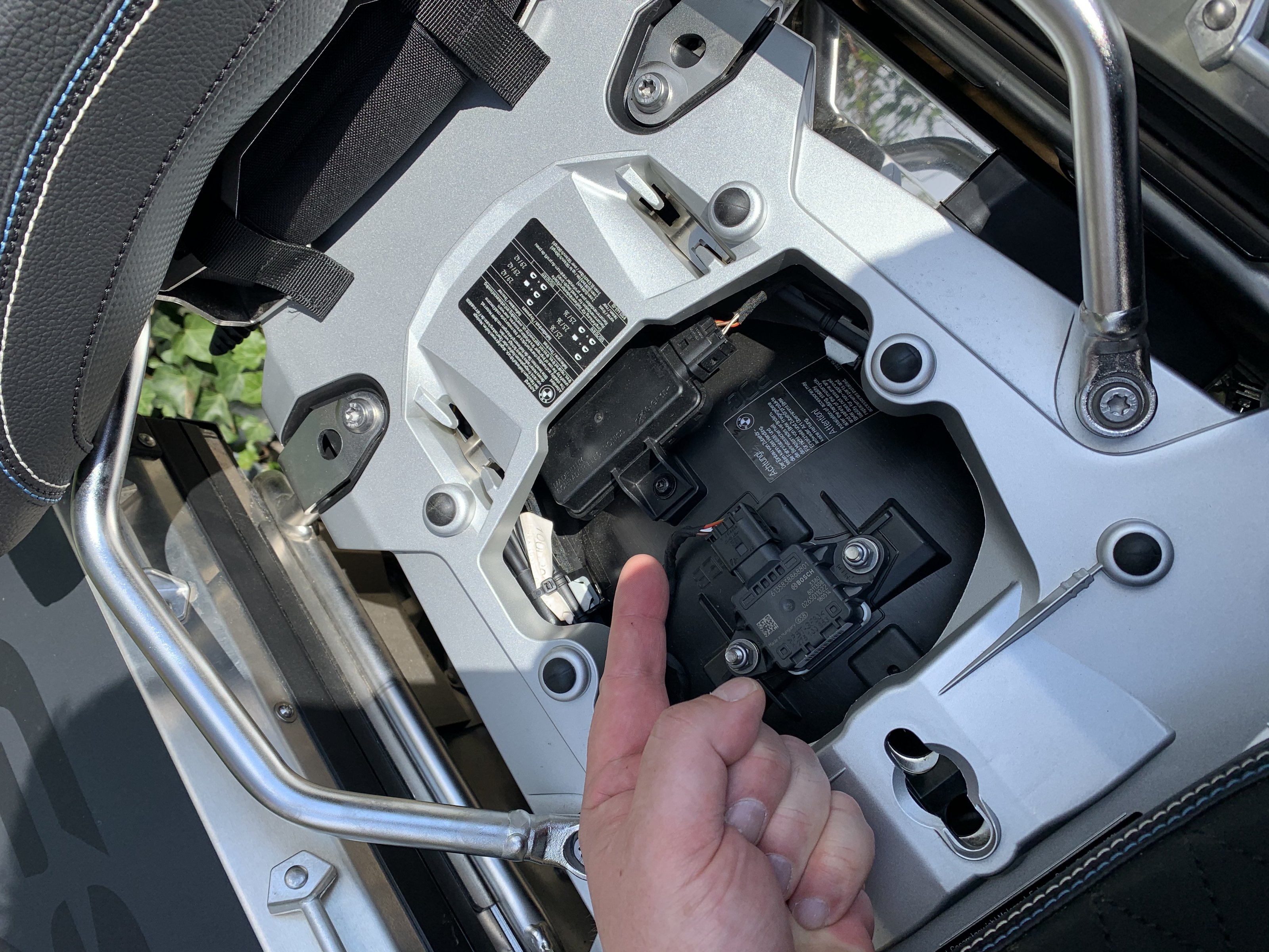

Bei mir ist es unter dem Fahrersitz, auf dem SteuergerÀt montiert

Danke fĂŒr deine Antwort. Ich habe den Sitz auf der niedrigen Einstellung. da passt es daher nicht hin.

sorry ... aber genau das wollte ich heute machen ☝ Musste aber feststellen das das Kabel vom Knopf Auslöser viel zu kurz ist ... auch das Problem wohin mit dem Modul 😳
Dachte es geht unter den Sozia Sitz
Der Platz reicht aber nicht
Mein Plan ... ich habe Dguard mal angeschrieben ob die einen Tip haben
Denn auf das SteuergerÀt unter dem Fahrersitz wollte ich es nicht kleben ..

Servus, ich habe es unter die Sitzbank gesetzt.
Heck reichte der Kabelbaum nicht. Mache wenn mal das Wetter wieder passt Bilder und stell die rein. Nur das Kabel klemme 15 hab ich kein plan.
