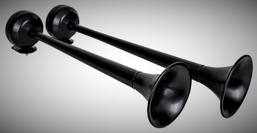

Ich habe mir jetzt diese bestellt. 2 x 500er Long Horn. (Santa Fee)
Kommen mit an den Halter der Zusatzscheinwerfer. Verkabelung noch offen.

Gibts die denn auch mit nem optionalen Nachbrenner, so dass bei Taubheit der Strassenblockierer einfach weggeblasen werden kann?
Gruß Brauny
Fehlt noch der passende Aufkleber an Schnabel "R1250 GS Jericho Edition" :bounce:

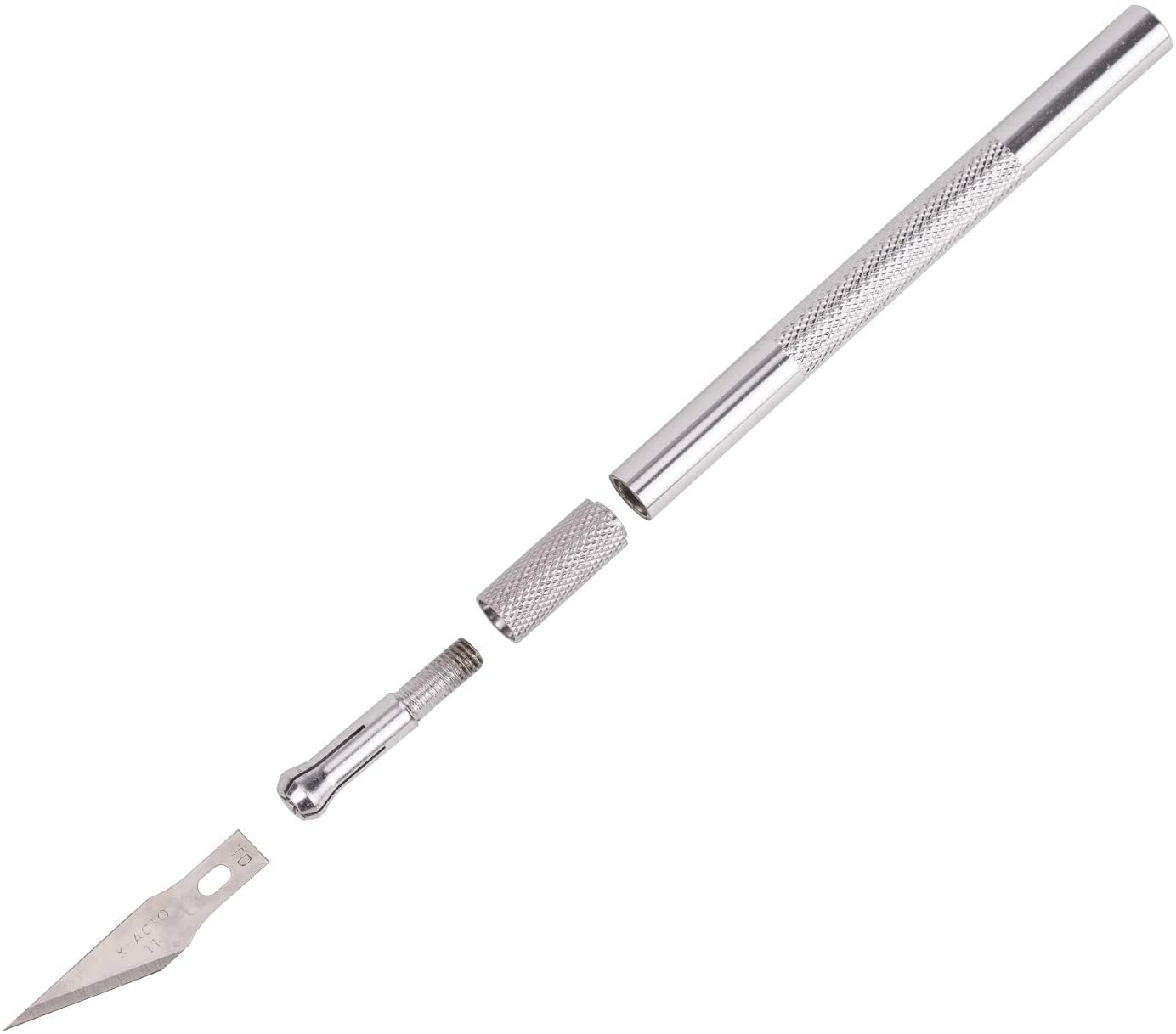

könnte man diese zweite Kante, die du mit dem Skalpell bearbeitet hast nicht auch vorsichtig mit nem Dremel wegmachen ??
cruizer
cruizer
04.06.2020
1.207
Rottenburg a.N.
BMW R 1200 GS LC, Bj 2017
@Arik wenn Du sehr vorsichtig und gefühlvoll bist, sicherlich schon. Musst halt aufpassen, dass du mit dem Dremel nicht von aussen nach innen "durchstößt" und denn den einen PIN killst.
Ich hatte so ein Papiermesser/-skalpell verwendet, dass ich noch hatte, da es eine kleine schmale recht scharfe Klinge hat und man so recht gefühl- und kraftvoll kontrolliert agieren kann - so was ähnliches wie das hier:
https://www.amazon.de/SAVITA-Bastel...t=&hvlocphy=9042271&hvtargid=pla-662482422219
Ist kein Hexenwerk und geht recht schnell. Diese Kante muss weg, bis an das innen sichtbare weisse "Plastik-Bodenteil" in dem die beiden PINs stecken, so ca. 1 cm.
Anscheinend gibt es da 2 sehr ähnliche Stecker-/Buchsen Variante. Die an unserer GS, mit einer Kante innen, und eben dieses Reparaturkit, für was auch immer, mit 2.
Beim Stecker ist'snatürlich kein Problem, der hat halt ne zweite Aussparung für diese Kante - die unsere Hupen-Anschlussbuchse nicht hat, ist da halt egal.
