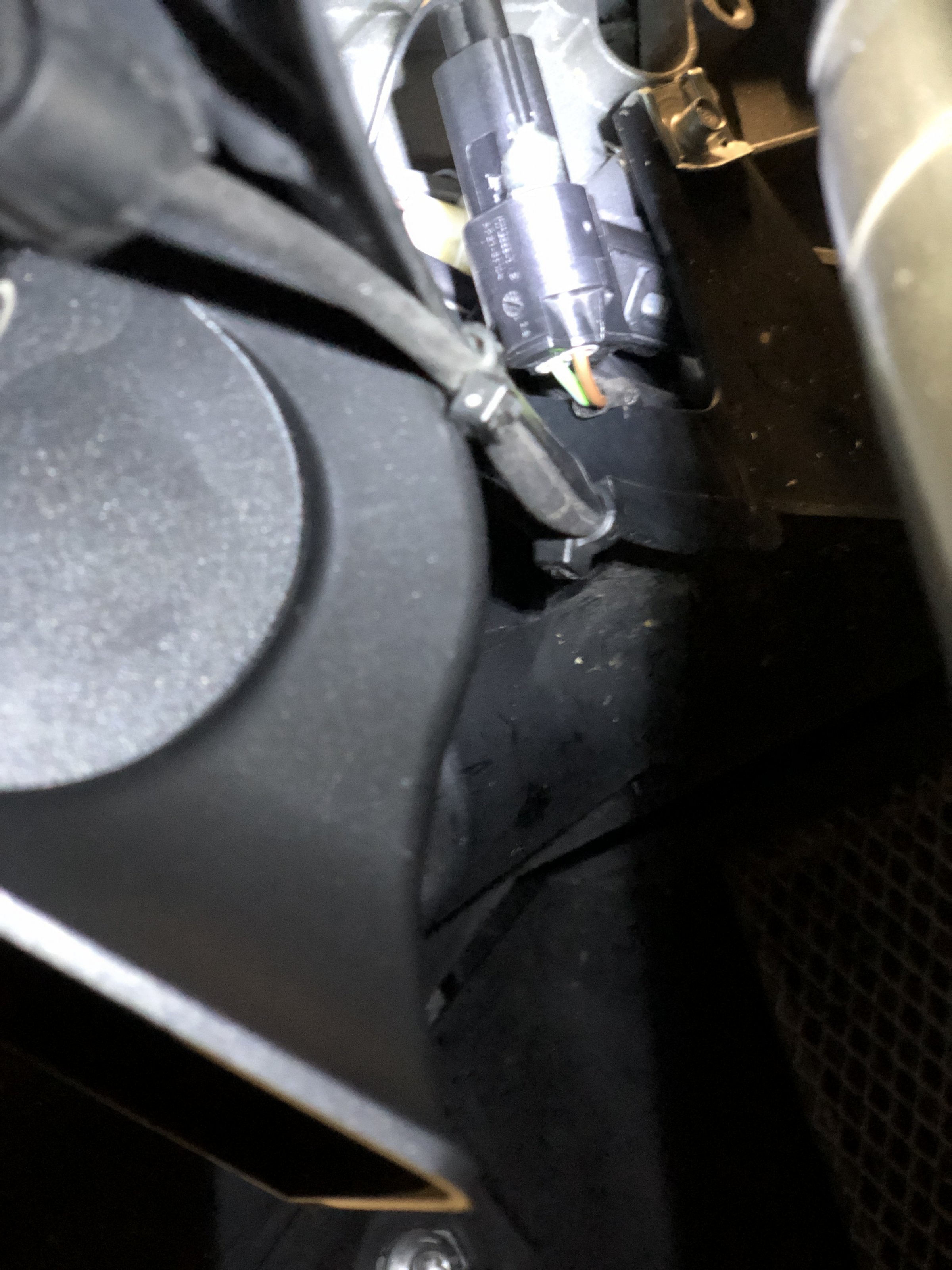

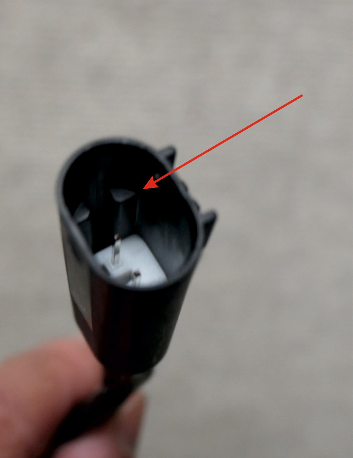

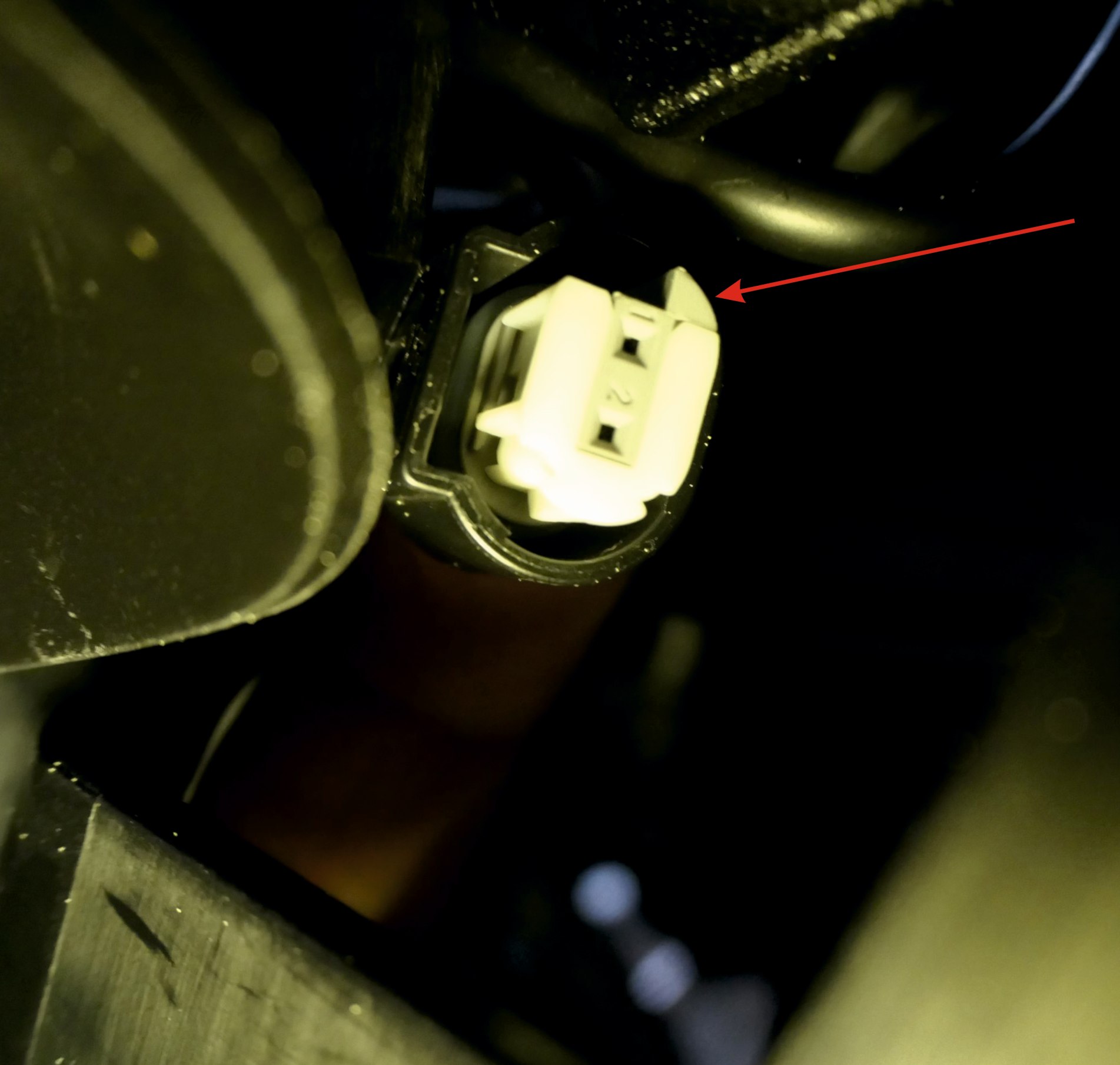

@Arik wenn Du sehr vorsichtig und gefühlvoll bist, sicherlich schon. Musst halt aufpassen, dass du mit dem Dremel nicht von aussen nach innen "durchstößt" und denn den einen PIN killst.
Ich hatte so ein Papiermesser/-skalpell verwendet, dass ich noch hatte, da es eine kleine schmale recht scharfe Klinge hat und man so recht gefühl- und kraftvoll kontrolliert agieren kann
Ist kein Hexenwerk und geht recht schnell. Diese Kante muss weg, bis an das innen sichtbare weisse "Plastik-Bodenteil" in dem die beiden PINs stecken, so ca. 1 cm.
Ich habe diese Nase mit einer heiss gemachten Speiche "weggeschmolzen" bzw. etwas nach außen gedrückt. Durch das Schmelzen bleibt der Stecker dicht und läßt sich anschließend problemlos auf das Original an der GS aufstecken.
Alternativ gibts aber ja auch einen passenden Stecker bei Horns24.
Habe danach aber festgestellt, daß sich die Stebel Tiefton nicht ohne weiteres an der original Befestigung der alten Hupe montieren läßt. Irgendwie reicht der Platz nicht. Diese Hupe war aber schon an meiner 1250-er Bj, 2019 montiert gewesen. Da hatte der Platz noch gereicht. Also irgendwas verändert am 22-er Modell.
Mit einem Z-Winkel wars dann kein Problem. Und jetzt stimmt der Sound wieder.
Das ist ja mal ne geile "Bastel-Idee" - vielen Dank! Gefällt mir viel besser als das Rausschneiden, das ich gemacht hab, bin leider nicht drauf gekommen.
Von wegen "passender Stecker" - ja, wenn man auf die original-Nummer googelt (BMW 83300402344), findet man was aber zu irre Preisen, über 20€, das steht dann für mich in keiner Relation zu paar minuten anpassen für ein Bruchteil des Preises.

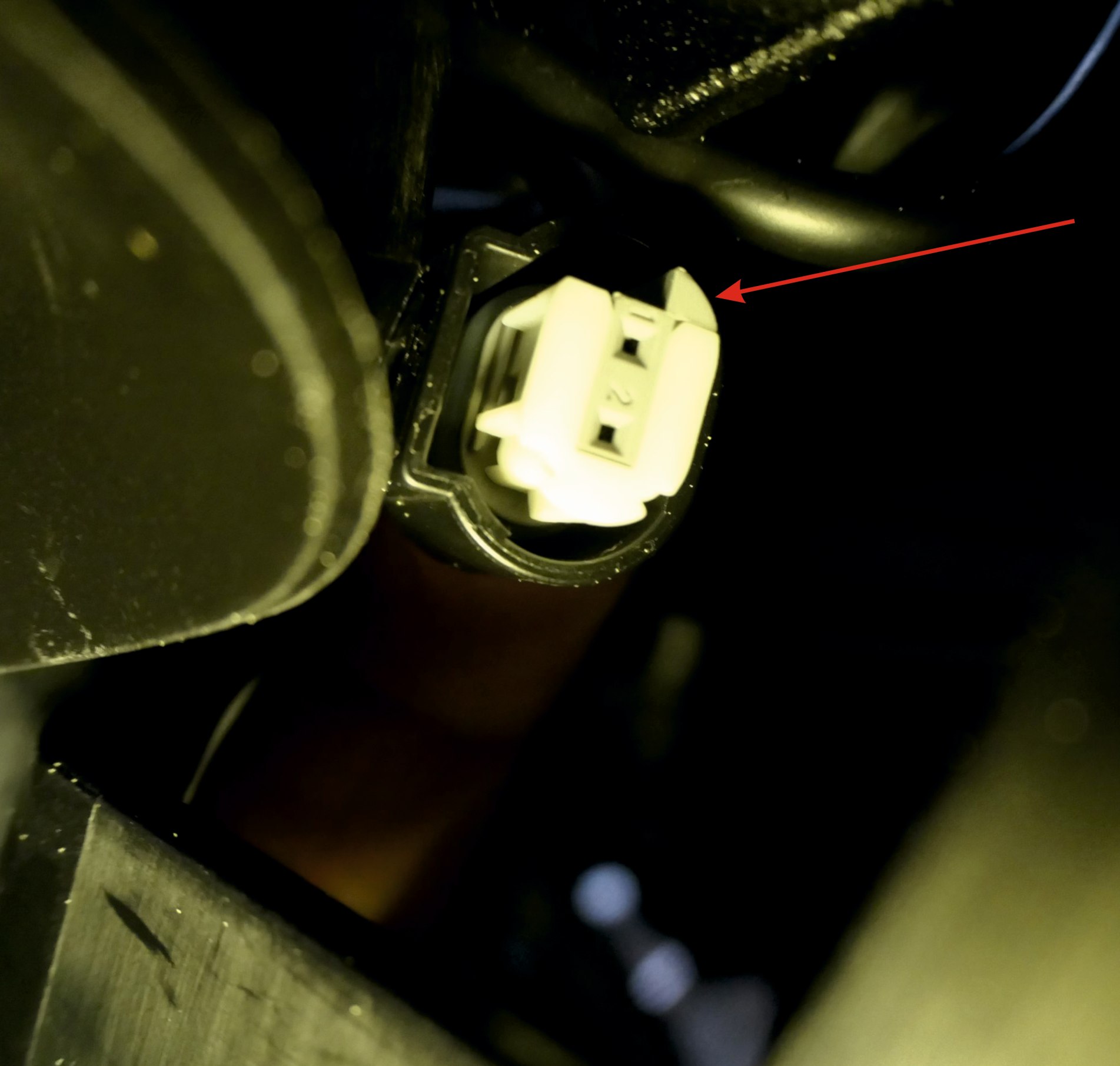

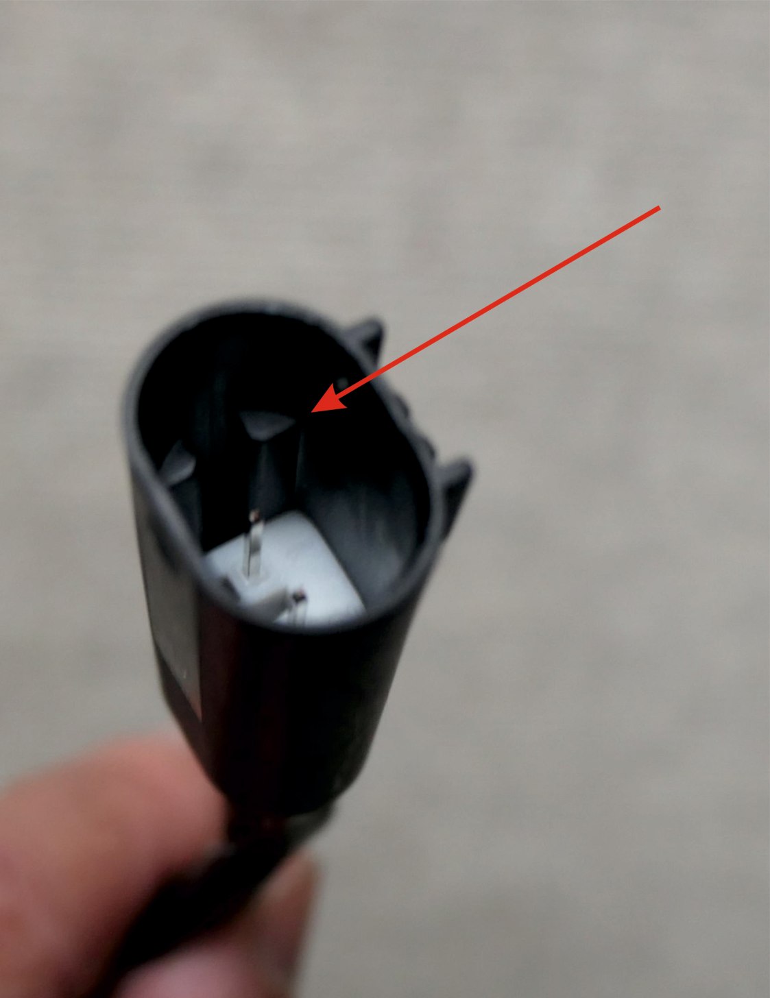

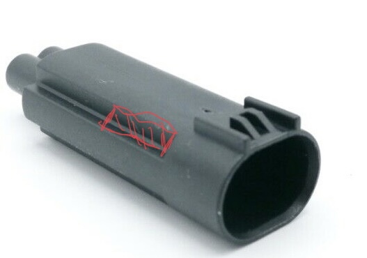

Aber ACHTUNG (*):
Während der Stecker perfekt auf die Hupe passt, muss man an dem Buchsen-Teil, welches auf den Stecker vom Kabelbaumkabel gesteckt werden muss, noch etwas entfernen:
Die Ersatzbuchse hat innen statt EINER Kante zur Codierung leider ZWEI.
Bitte ggf. HIER oder auch hier genaue Bilder dazu anschauen.
ACHTUNG: kudos an @deichselhirsch: (post 262) - evtl. gibt es hier eine exakt passenden Buchse mit Kabel - habe ich nicht verifiziert und kostet auch das ca. vierfache
Die überflüssige Kante muss man entfernen - dazu haben sich bisher 2 Varianten "gefunden":
  • ich habs ich mit einem Papiermesser/Skalpell gemacht. Bischen fummelig, geht aber ganz gut. Danach ist an der Buchse so ein Schlitz offen, den hab ich mit Heisskleber wieder verschlossen.
  • @deichselhirsch war cleverer und hat die Codierungskante mit einer heissen Speiche nach aussen gedrückt - hier zu lesen.
Und jetzt passt‘s perfekt, nun hat man ein 1a-Verlängerungskabel, so dass man das neue Horn perfekt einbauen kann, dauert dann nur 2 Minuten - und man muss KEINE Verkleidungsteile entfernen!!!

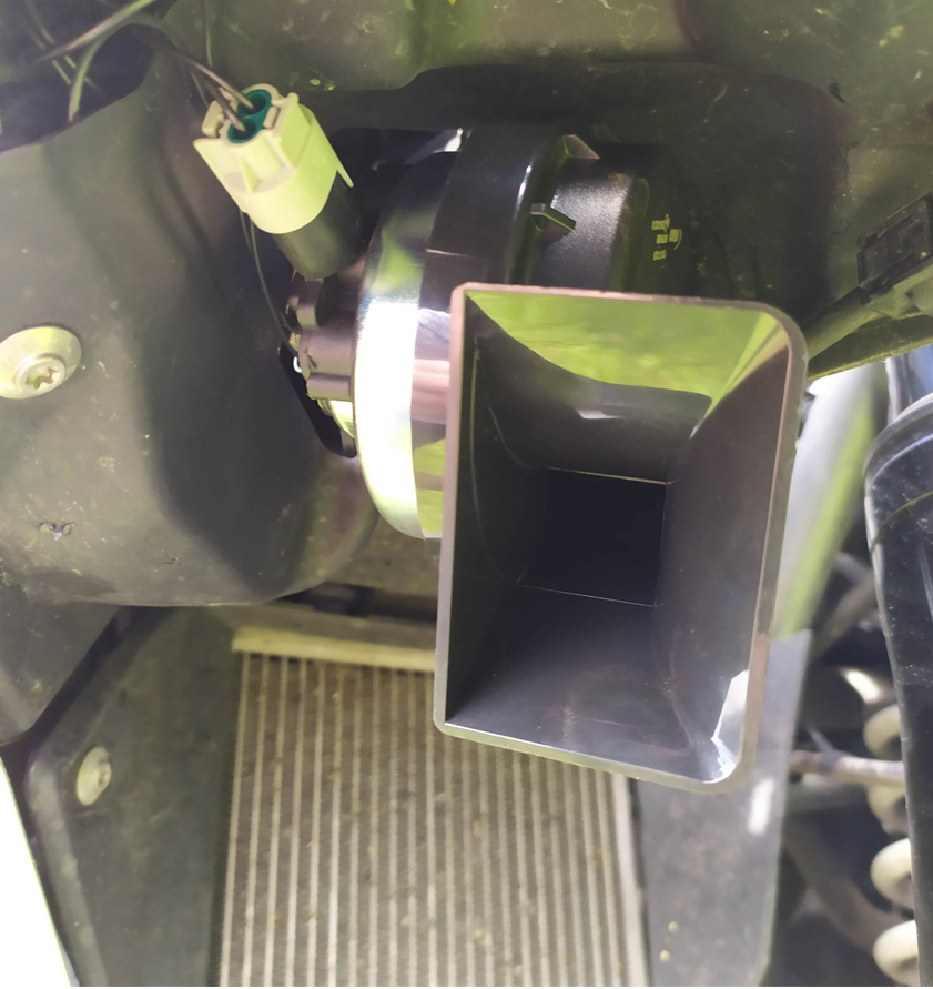

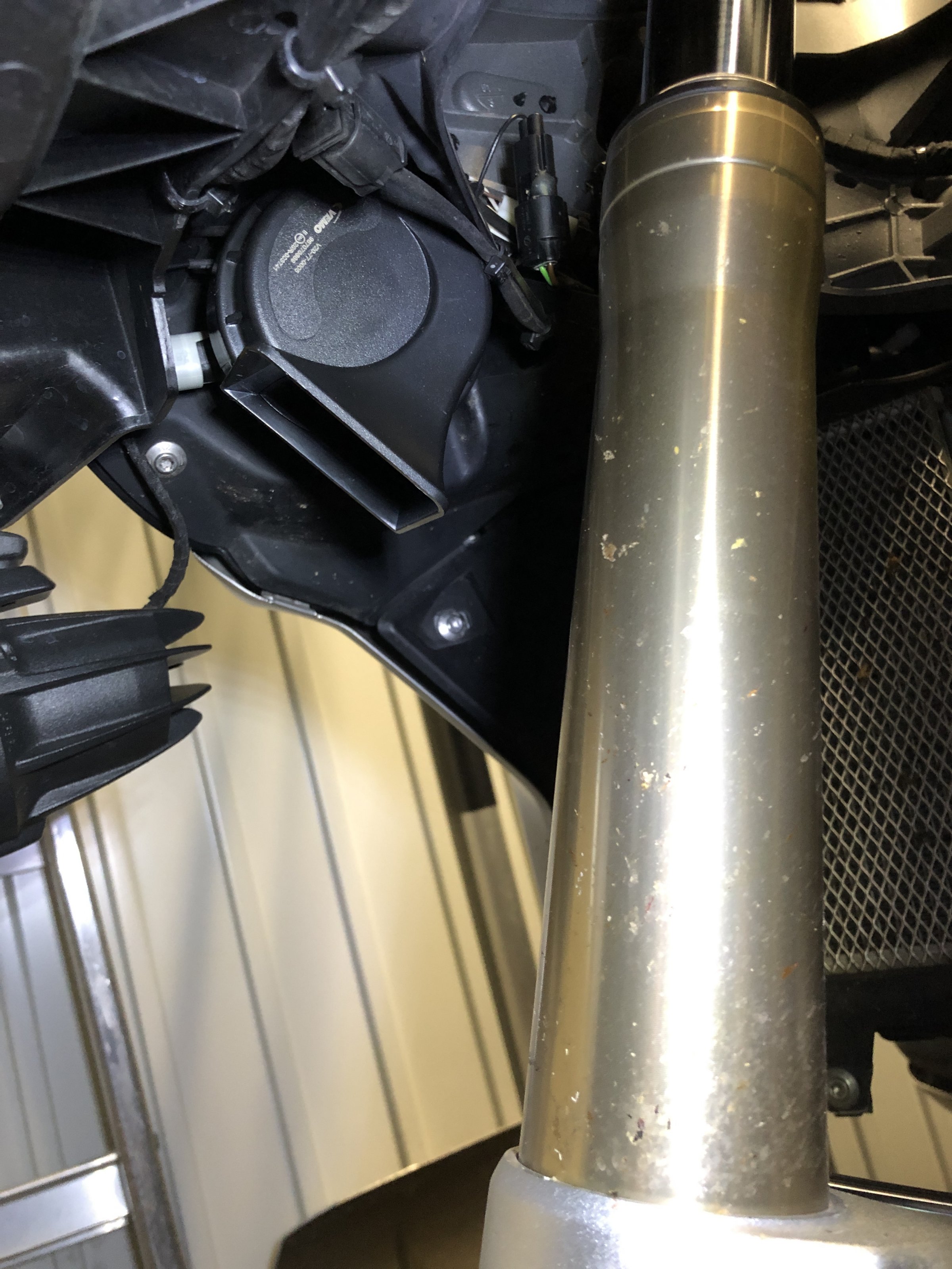

So, und noch ein paar Bilder:
Trichter vom Horn zeigt perfekt nach vorne / unten, nicht nur wegen Abstrahlung, sondern vor allem dass kein Wasser reinlaufen und das Horn zerstören kann:
andere Perspektive - da seht ihr ganz gut die Ausrichtung:
hier seht ihr, dass das Verlängerungskabel HINTER der Hupe ist; d.h. ihr sehts nicht. Und die Steckverbindung habe ich durch die Öffnung, aus der das Original Hupenkabel kam, dadurch nach oben geschoben: aus dem Weg und so auch fixirt, seht ihr in etwa mittig im oberen Bildteil:
Ihr müsst wie gesagt schauen, welcher der beiden Codierungen stört und weg muss, durch vergleich mit der Buchse an der Hupe. Hier an einem Bild beispielhaft gezeigt wo/was ihr wegschneiden müsst:
DC20A41B-F4AC-4ADF-88EB-116DA695C835.jpeg Anhang anzeigen 496459 Anhang anzeigen 496464
Moin, heute hatte ich dann auch mal Zeit. So wie du die Hupe ausgerichtet hast, passte diese nicht gescheit in die Aushöhlung. Drückte die oberen Plastikstreben in dem Bereich regelrecht ein. Ich habe dann den Originalhalter 2,5cm verlängert. Dazu habe ich die Halteplättchen der Vemo zurrechtgeschnitten und ein 6,5mm Loch gebohrt. Sitzt jetzt in gleicher Ausrichtung wie bei dir nur mit ein paar mm Luft in alle Richtungen.
cruizer
cruizer
04.06.2020
1.210
Rottenburg a.N.
BMW R 1200 GS LC, Bj 2017
Hi Arik,
freut mich dass es für Dich geklappt hat. ABER: stell doch bitte Bilder ein, die zeigen wie Du das gelöst hast.
Wundert mich dass Du verlängern musste - mit ein bisschen nach aussen-biegen des Original-Halters hätte das funktionieren sollen.
Arik
Arik
20.03.2006
2.920
Athen/Bremen
Hi Arik,
Kann ich machen. Wird genau so aussehen wie bei dir nur ca. 2cm tiefer (aus der Richtung des OEM Halters gesehen). Da wir die gleiche Hupe haben, MUSS deine oben an der Plastik- Querstrebe drücken. Geht sicher auch, fand ich aber irgenwie kacke....
Steppenwolf1967
Steppenwolf1967
11.11.2017
878
seit 2010 Weimar
R 100GS PD Bj 1993, Milka Lila-Weiß; R 1200 GSA Bj 2011, Schwarz-Gelb
Hi Arik,
wie siehst Du das vorher nachher? Bist Du zufrieden mit dem Klang der neuen Hupe?
Arik
Arik
20.03.2006
2.920
Athen/Bremen
Hi Arik,
Ist schon deutlich lauter. Andereseits eben eine Autohupe. Könnt mir vorstellen, dass der eine oder andere Depp das dazugehörige Moped nicht so ernst nimmt. Hat schon einen Grund warum Hobelhupen anders sind................
