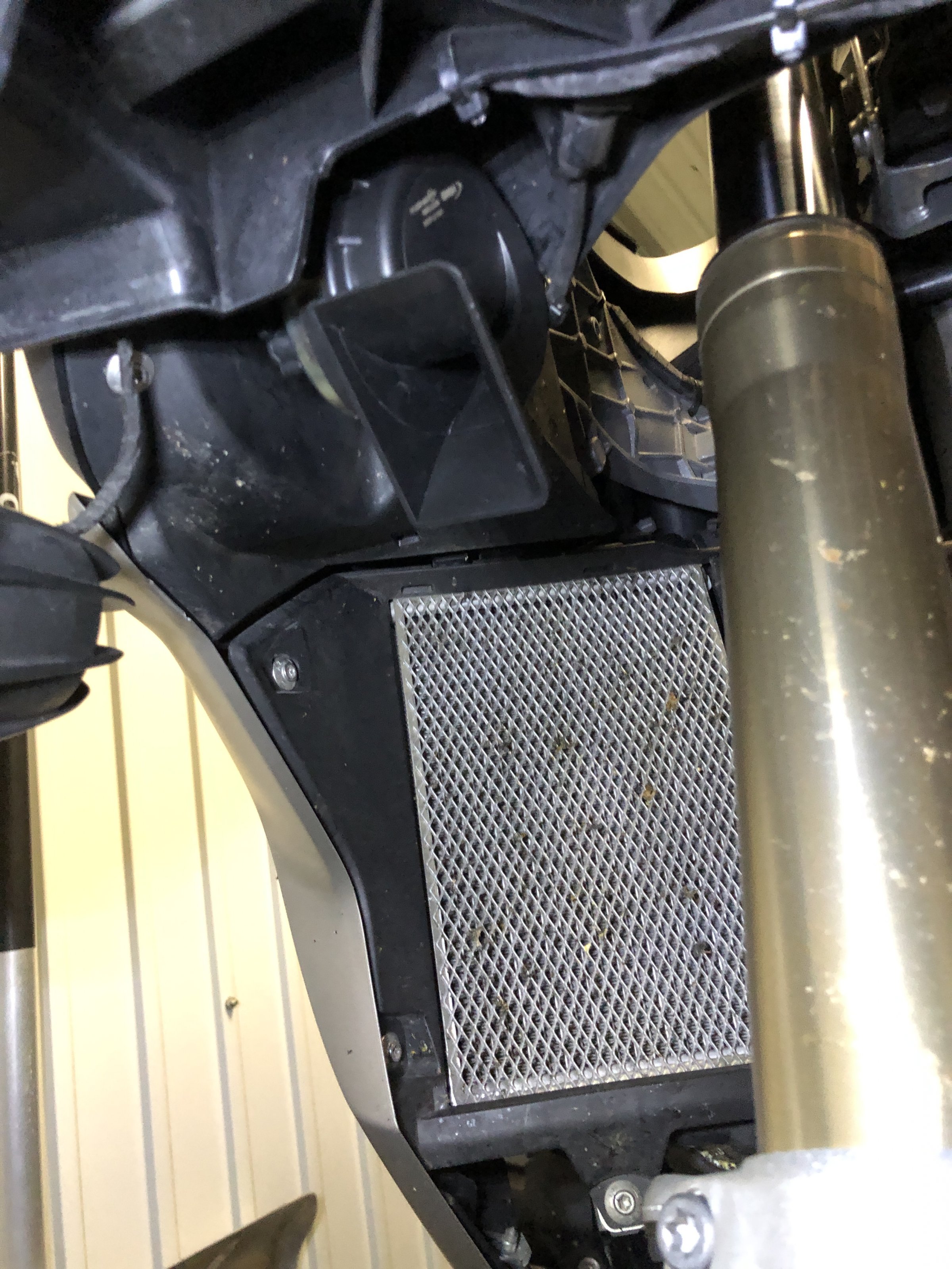

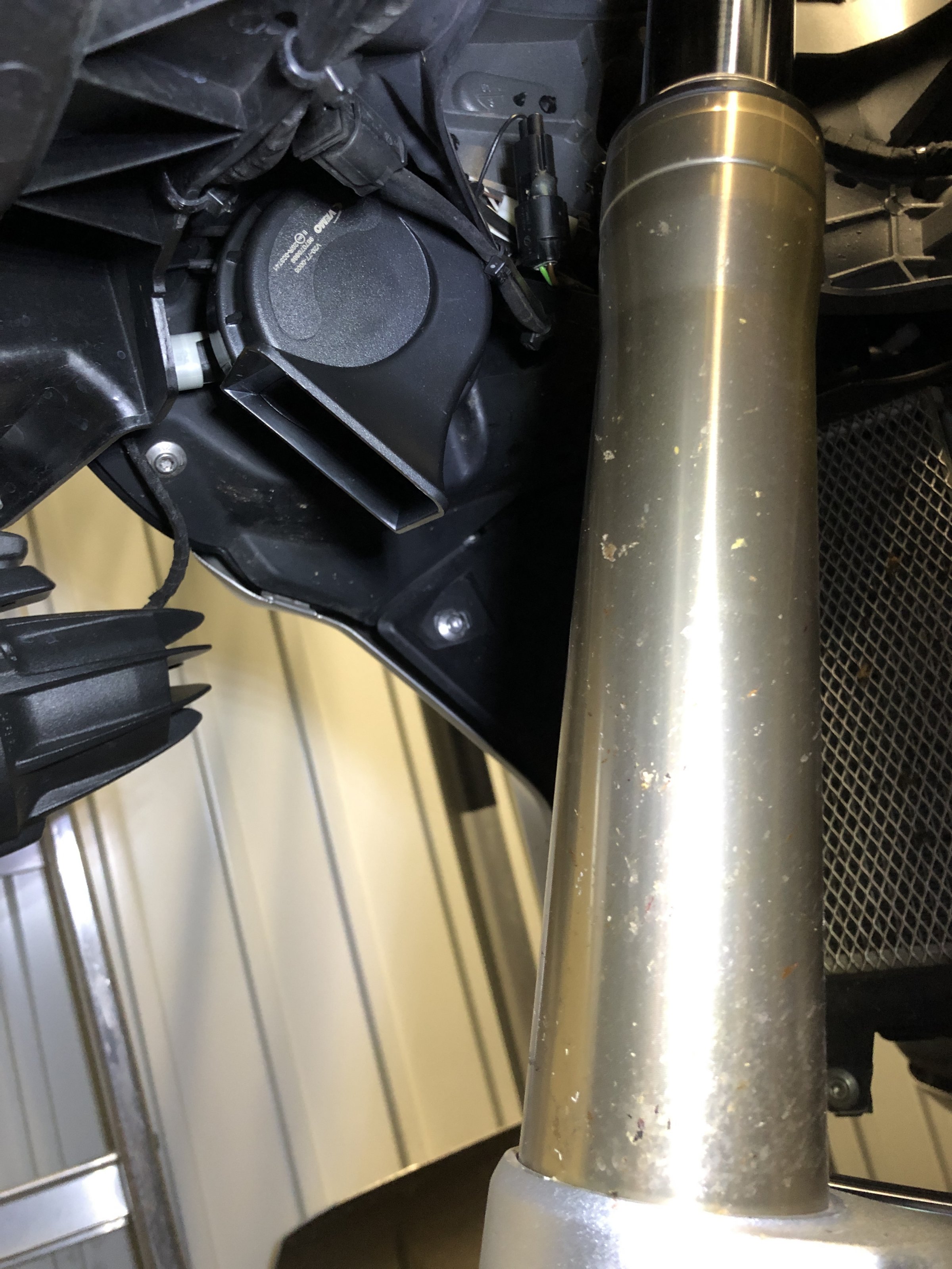

Es ist vollbracht! 😀 Das neue Tiefton-Horn, gedacht für 5er BMWs, ist genauso installiert wie ich es mir nach der Info von @Hooner und @Steppenwolf1967 erhofft hatte - euch nochmals tausend Dank für die Infos Anregung und das uns darauf bringen!!!👌
Die Hupe, die benötigt wird, ist die Vemo V20-77-0005-1. Die gibt es z.B. bei:

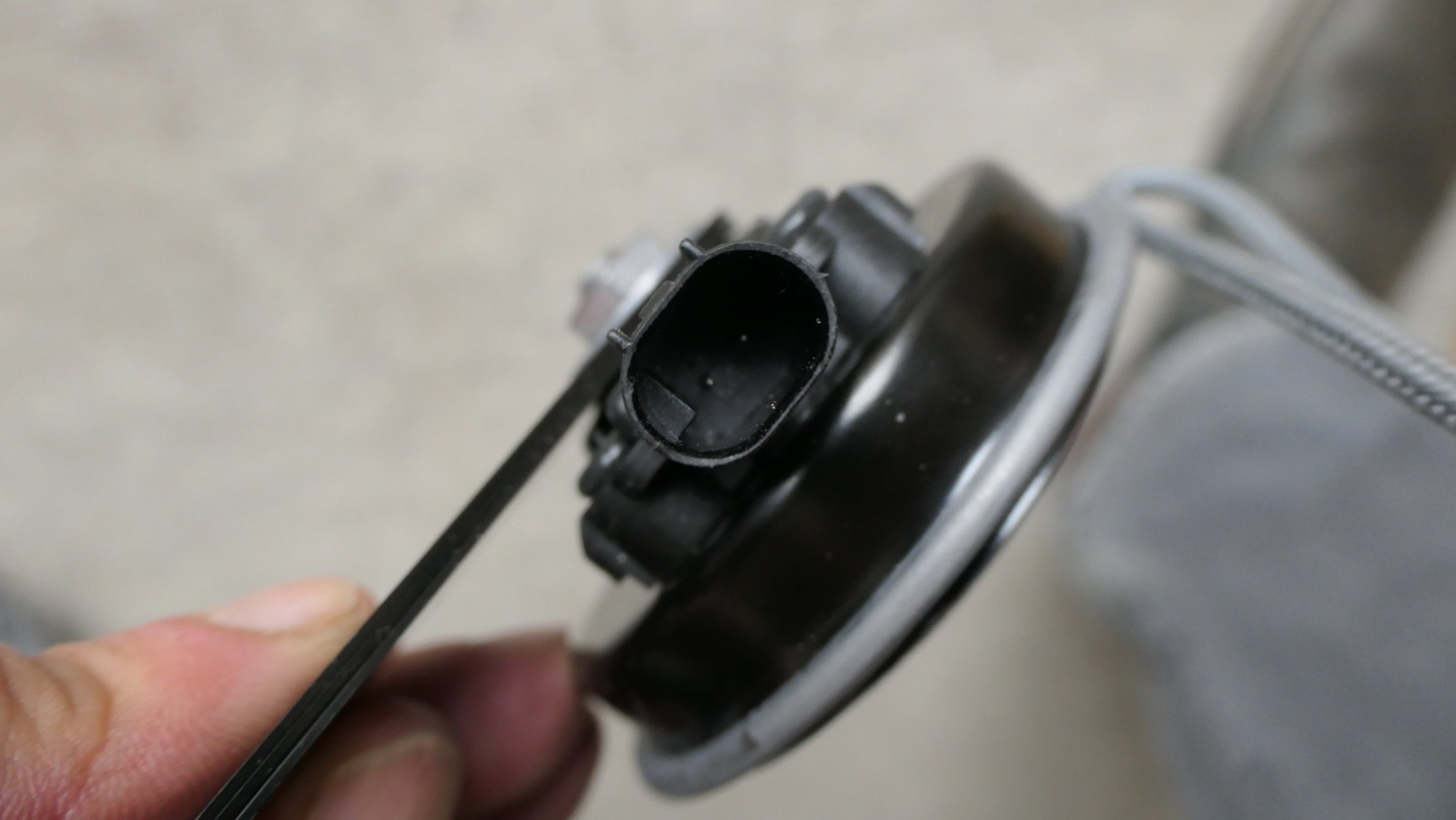

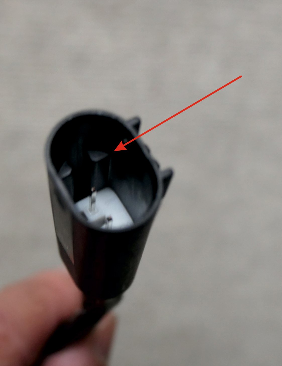

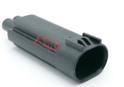

Aber ACHTUNG: Während der Stecker perfekt auf die Hupe passt, muss man an dem Buchsen-Teil, was auf den Stecker vom Kabelbaumkabel gesteckt werde muss, noch etwas wegschneiden:
Die Ersatzbuchse hat innen statt EINER Kante zur Codierung leider ZWEI. Die überflüssige muss man wegschneiden, hab ich mit einem Skalpell gemacht. Bischen fummelig, geht aber ganz gut. Danach ist an der Buchse so ein Schlitz offen, den hab ich mit Heisskleber wieder verschlossen.
Und jetzt passt‘s perfekt, nun hat man ein 1a-Verlängerungskabel, so dass man das neue Horn perfekt einbauen kann, dauert dann nur 2 Minuten - und man muss KEINE Verkleidungsteile entfernen!!!
  • mit 13er Maul die Mutter der Originalhupe entfernen
  • Kabel davon lösen - dazu die kleine Sperrlasche kurz mit kleinen Schraubenzieher heben und dann abziehen. (kann man an dem Verlängerungskabel prima „trocken“ üben)
  • Hupe weg - ihr werdet sehen, das Kabel der GS ist recht kurz
  • doch für uns kein Problem: modifizierte Buchse des Verlängerungskabels aufstecken
  • dann den Stecker des Verlängerungskabels auf die Buchse des neuen Horns
  • am neuen Horn die 10er Mutter abschrauben und die Halterungsbleche weg
  • Halteblech der GS etwas nach aussen biegen
  • neues Horn am Original-Halteblech aufstecken, 10er Mutter aufschrauben, Kabel verlegen, Mutter festziehen - FERTIG
Hupen und freuen 👌 😀

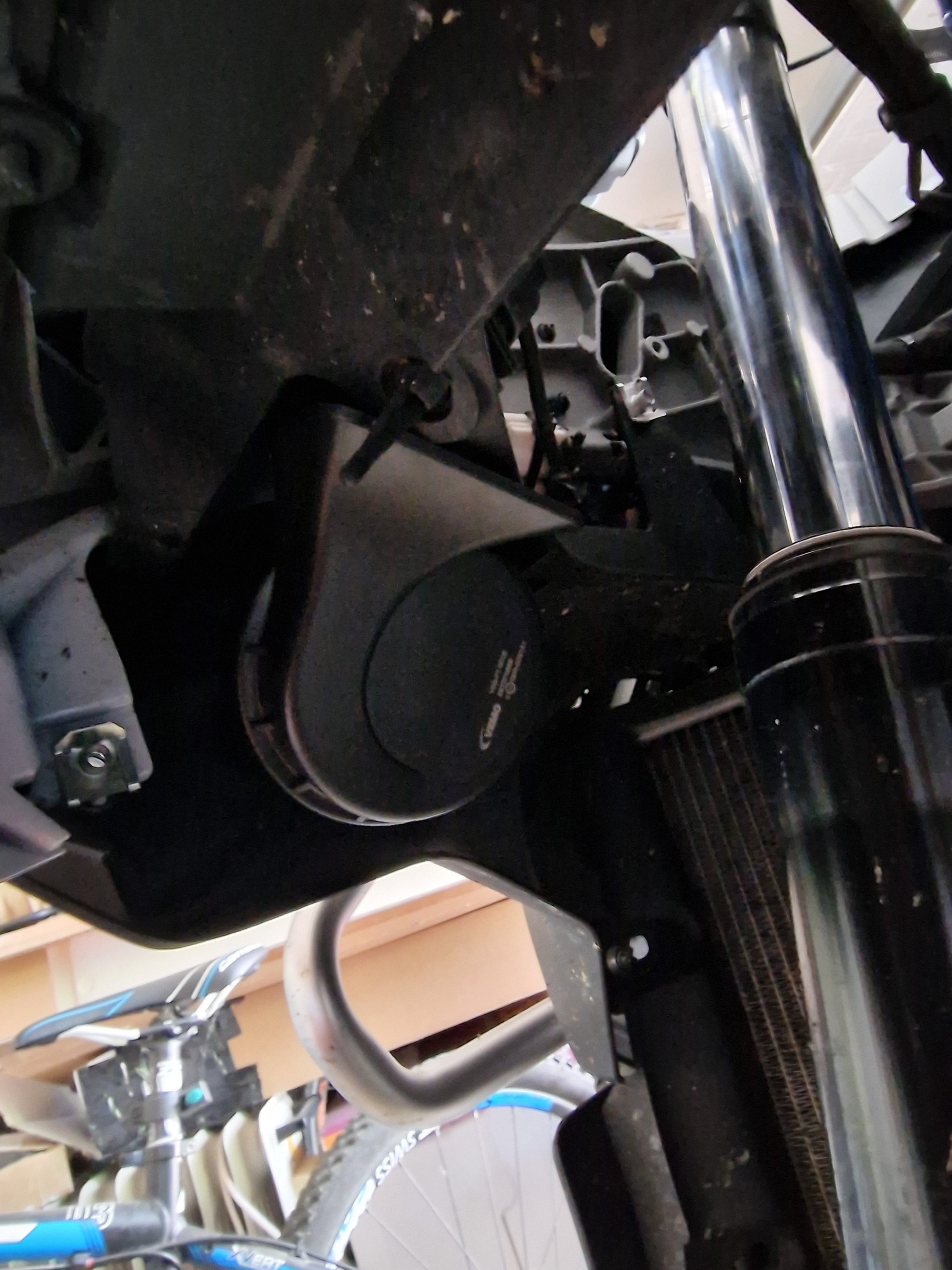

So, und nu ein paar Bilder:

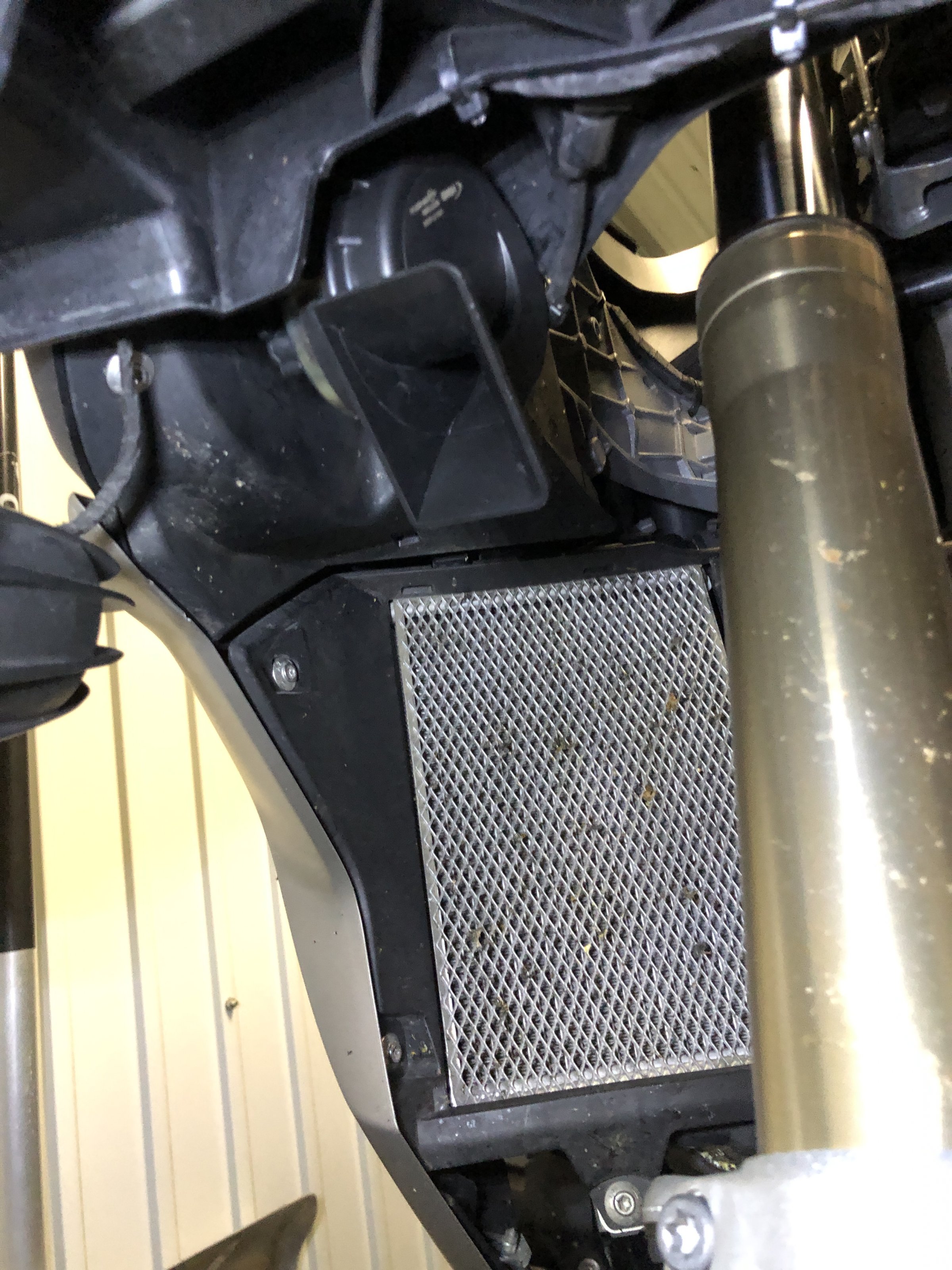

Trichter vom Horn zeigt perfekt nach vorne / unten, nicht nur wegen Abstrahlung, sondern vor allem dass kein Wasser reinlaufen und das Horn zerstören kann:

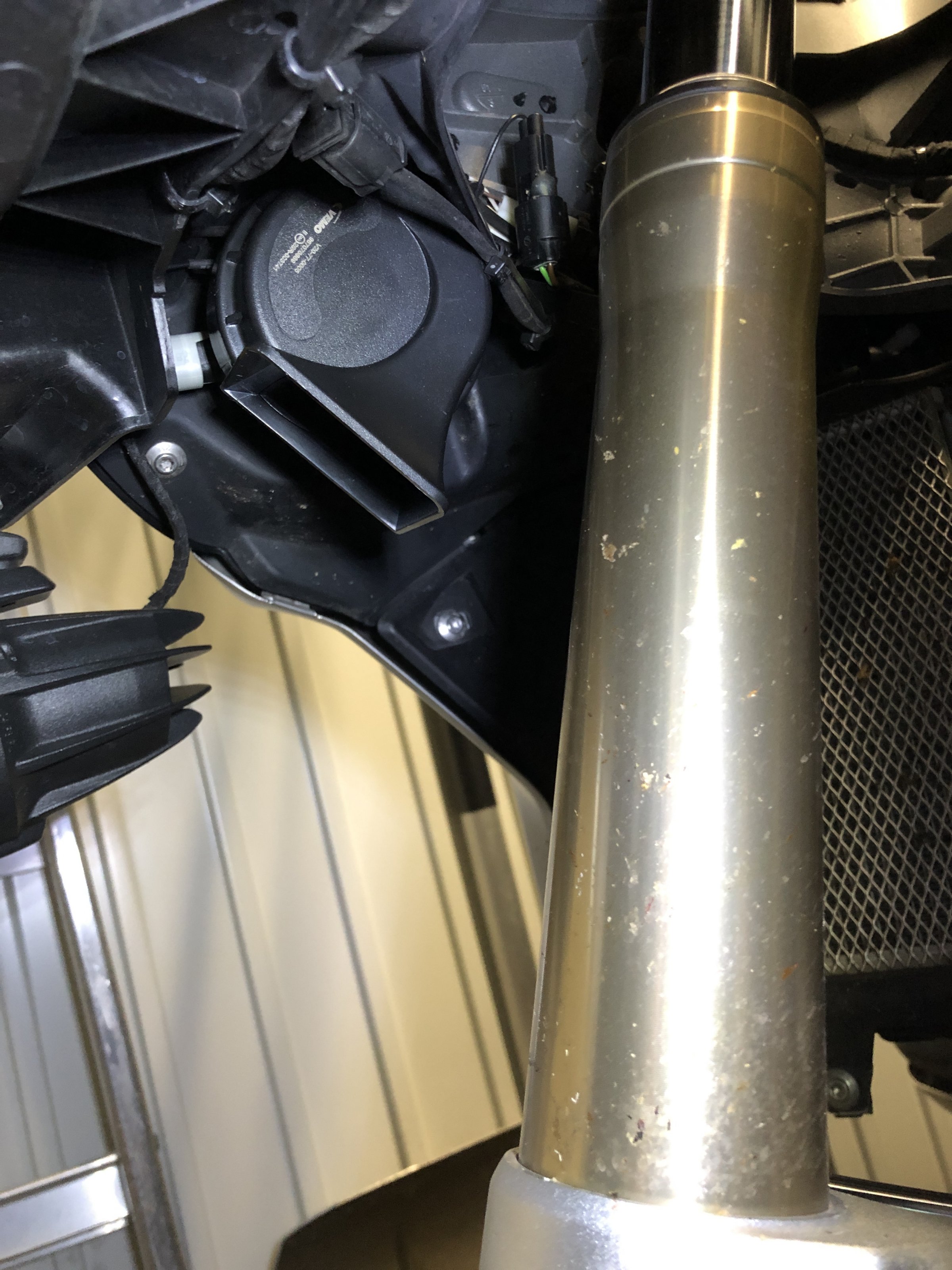

andere Perspektive - da seht ihr ganz gut die Ausrichtung:

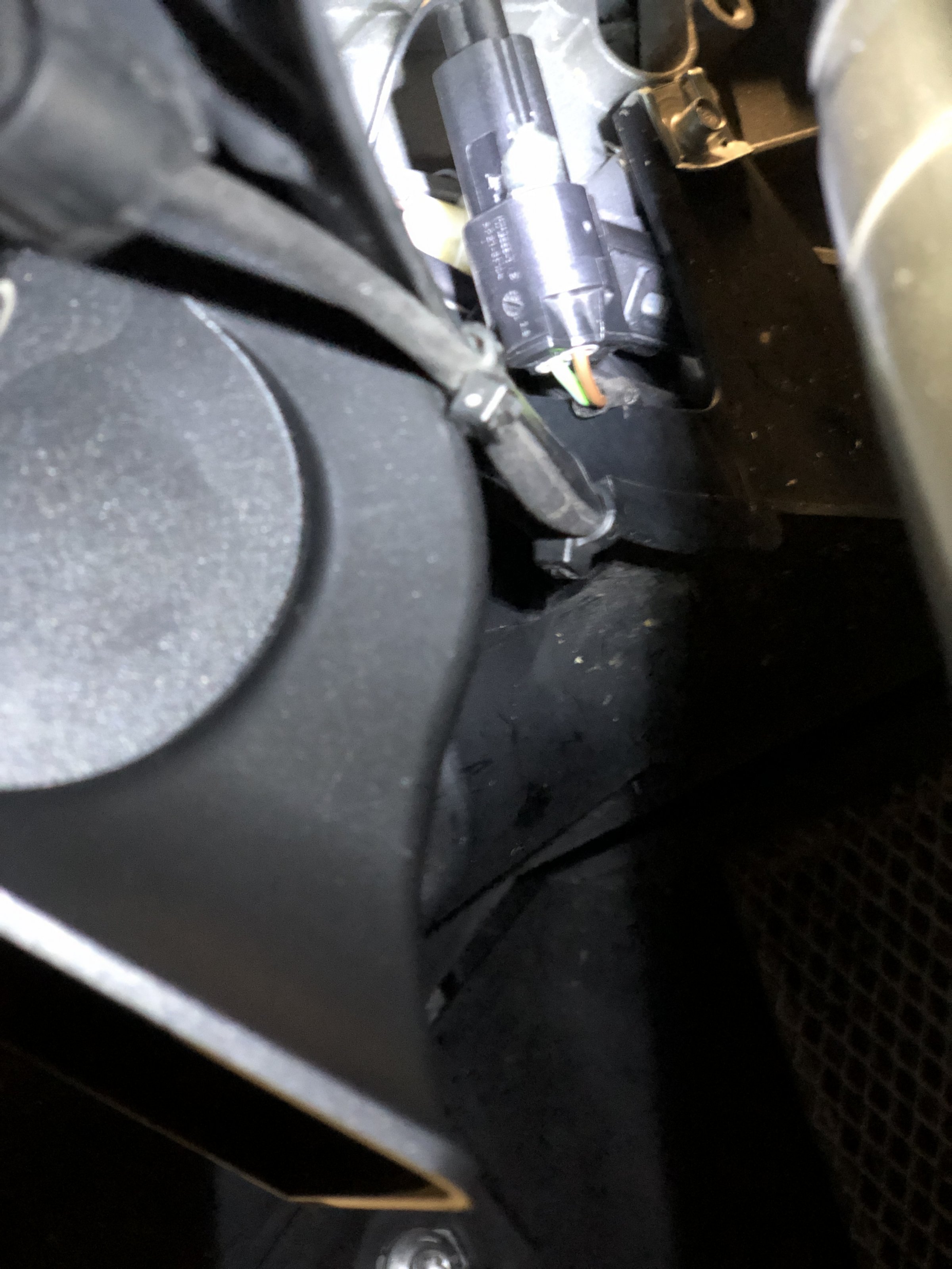

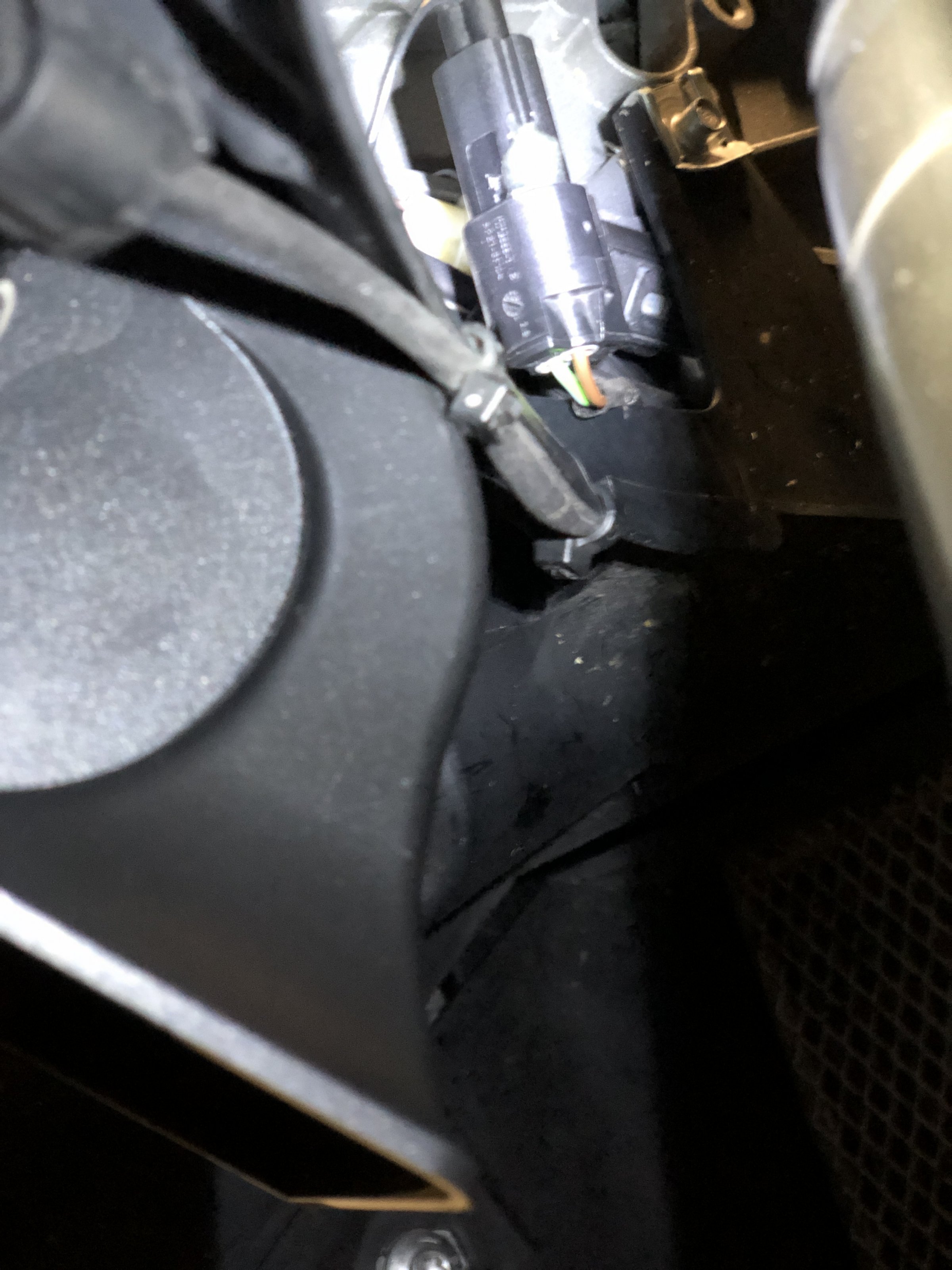

hier seht ihr, dass das Verlängerungskabel HINTER der Hupe ist; d.h. ihr sehts nicht. Und die Steckverbindung habe ich durch die Öffnung, aus der das Original Hupenkabel kam, dadurch nach oben geschoben: aus dem Weg und so auch fixirt, seht ihr in etwa mittig im oberen Bildteil:
Ihr müsst wie gesagt schauen, welcher der beiden Codierungen stört und weg muss, durch vergleich mit der Buchse an der Hupe. Hier an einem Bild beispielhaft gezeigt wo/was ihr wegschneiden müsst:

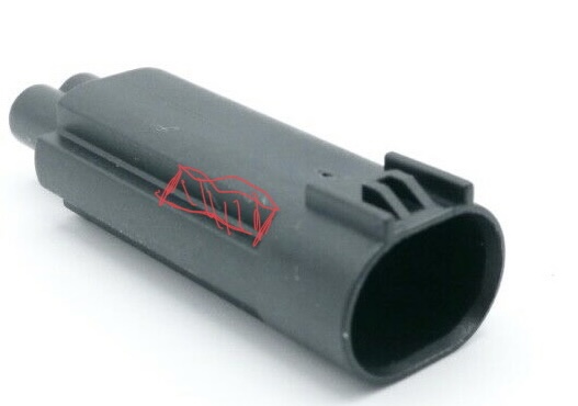

Möchte hier noch etwas nachreichen - hab vorhin per Zufall einen Post vom Anfang von @deichselhirsch "gefunden", in der er das mit der dopppelten Codierung in der Buchse zeigt. Bilder (c) by @deichselhirsch :
Buchse an Hupe/Horn mit EINER Nase:
Ersatzbuchse mit ZWEI Nasen:
(Ganzer post direkt hier: Neue Hupe beim 2021 Modell?)
Ich denke, das hilft noch mal der Veranschaulichung.

Habe es gerade auch mit Verlängerungskabel verbaut. Echt ein Unterschied!!
Aber Achtung: erst die Original Hupe abbauen und schauen welche Nase weg muss. Bei mir war es nämlich die andere Nase als wie auf dem Foto markiert!!
