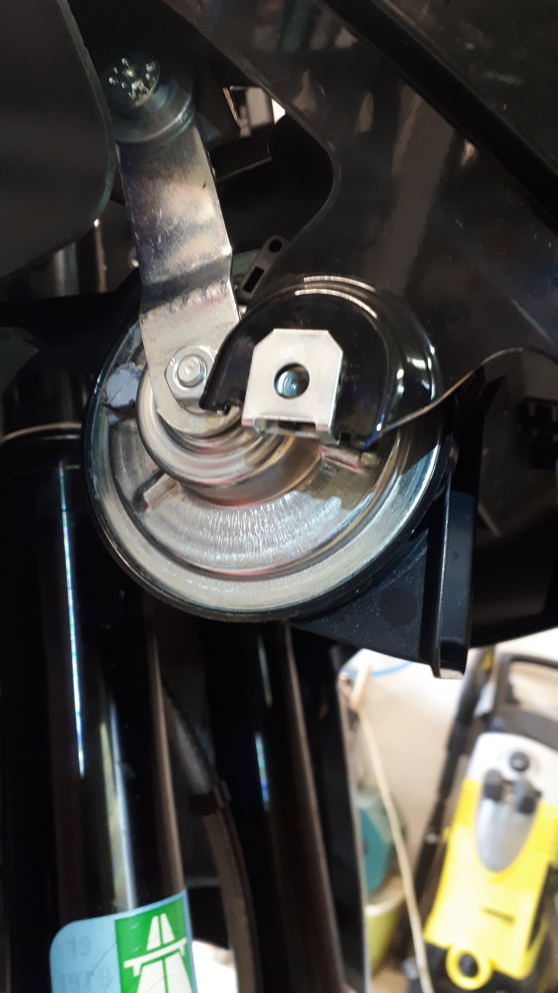

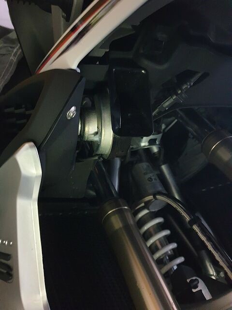

Habe an meiner GS LC eine Tieftonfanfare von BMW verbaut, wobei die Befestigung etwas angepasst werden musste. Braucht keinen extra Strom und kann das vorhandene Kabel direkt angeschlossen werden. Klang ist sehr gut, kommt von der Lautstärke natürlich an eine Stebel nicht ganz ran. Gibt es für schmales Geld u.a. in EBAY.

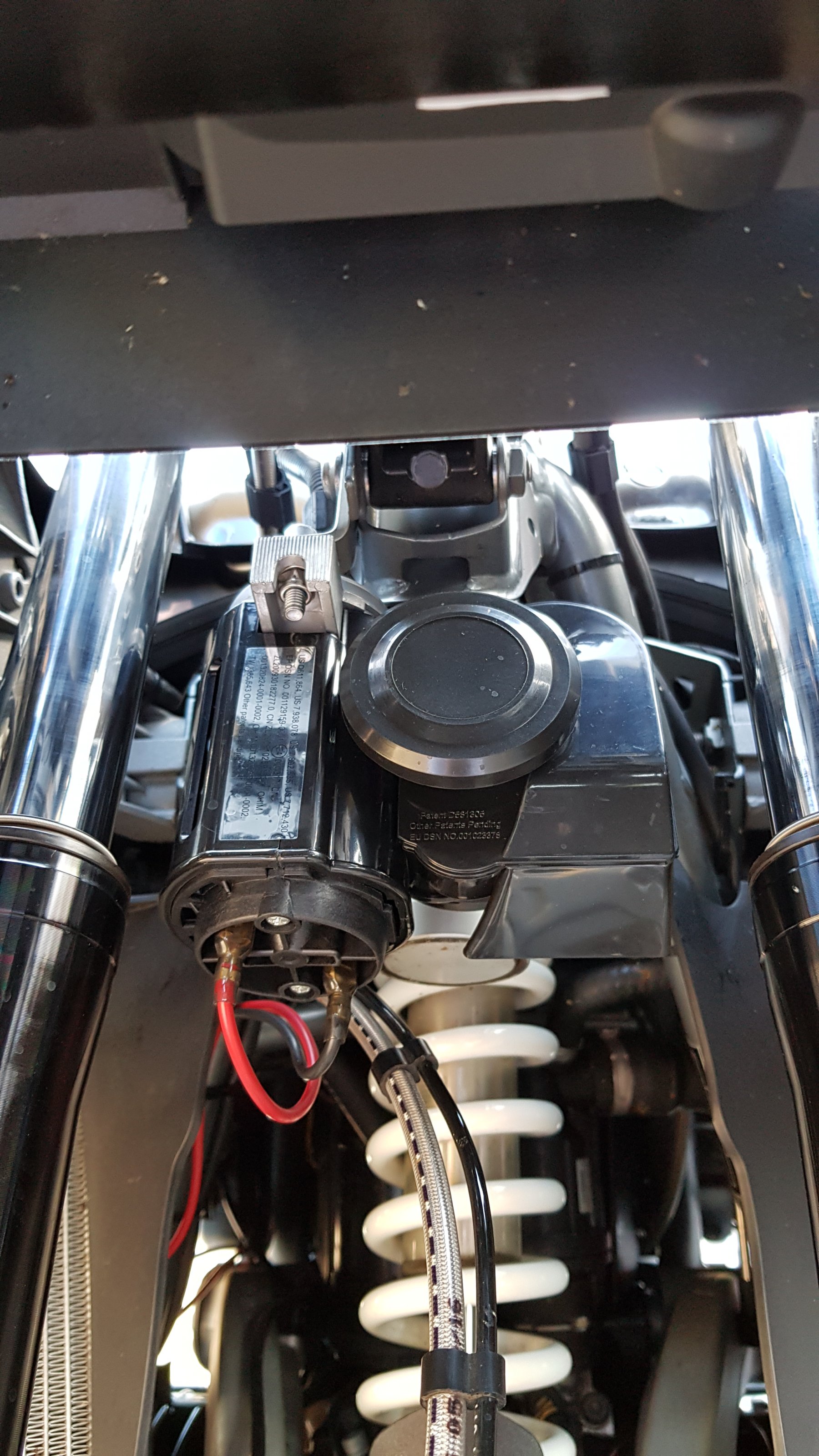

Habe eine Stebel Nautilus über Relais verbaut. Hört sich gut an. Kann ich empfehlen.
Witzig: Beim Auslesen des Fehlerspeichers der GS bekomme ich eine Fehlermeldung über eine nicht korrekt funktionierenden Hupe. Wahrscheinlich wegen des Relais, hat einen anderen Widerstand als die originale Hupe. Hat aber keine weitere Bedeutung.

Ich habe mir die Wolo Bad Boy ( ähnlich wie Stebel Nautilus ) montieren lassen. Habe die Hupe gekauft ( inkl. Halter ) und gleich den passenden Kabelsatz dazu inkl. separatem Relais. Funktioniert perfekt mit über 120 dB 👍 . Habe aber auch keine DWA. DIE Hupe wird jetzt garantiert nicht mehr überhört.
Hallo KJB,
was hast du an der Befestigung anpassen müssen, bzw. warum? Hab auch eine Tiefton von BMW eingebaut, aber nichts angepasst.
KJB
01.05.2021
2.658
R 1250 GS LC
Hallo KJB,
so ganz genau kann ich es leider nicht mehr sagen. Irgendwo hat es geklemmt, sodaß ich die Halterung oben von innen nach außen gelegt habe.
Gast62317
Danke für die Info. Bei mir ist der Haltebügel, trotz Originalhupe, schon außen. Wahrscheinlich hats drum gepasst. Die Hupe steht zwar am Plastik an, aber das sollte kein Problem sein.

Ich habe den Halter, der mit der Hupe kam, etwas angepasst.
