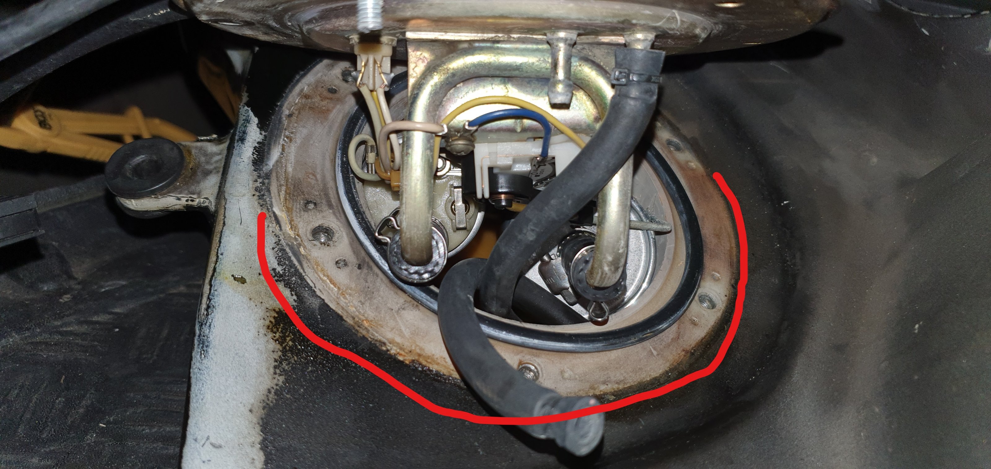

Hallo Zusammen ......
Meine BMW Bj 07 nässt ..
Die Vertiefung des Deckels der Benzinpumpe/ Tankgeber usw... läuft immer voll Sprit..
Dachte erst an die beiden Halteschrauben des Steuergerätes, Da es im vorderen Teil passiert .
Sind beides Sacklöcher ( laut videos ) durch Matterialverstärkung an der Rückseite...
Entweder ist eine Bohrung seitlich gerissen, dann kann natürlich über die Schraube Sprit raus.
oder es kommt doch über einen anderen riss in der Aufnahme der Schnellkupplung.
Verstärkungsring und Schwarzes Steuermodul sind verbaut.....
einer eine Idee..
Gruss Tommes

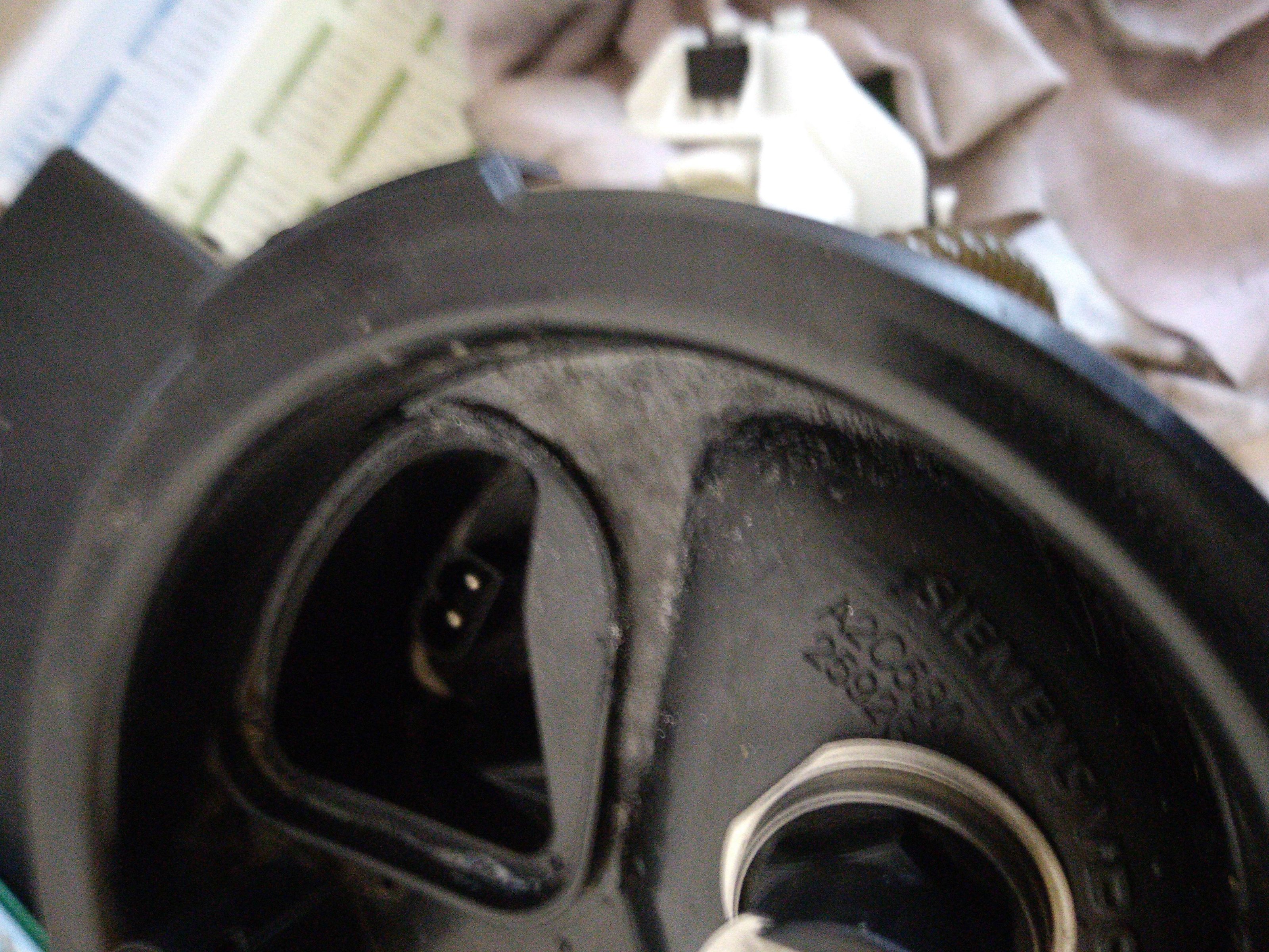

großzügig mit uhu 3K kleber verklebt, vorher angeraut und entfettet
flockefunk
13.05.2009
88
Aktualisierung :: Verbindung von UHU 300 zum POM Deckel nicht dicht .....
Habe jetzt die ganze Sache wieder gesäubert ... mir von HG die """ Schweißnaht "" geholt...mit Primer...
Vorhin alles demontiert und hoffentlich mit Erfolg gedichtet .... Gruss Tommes

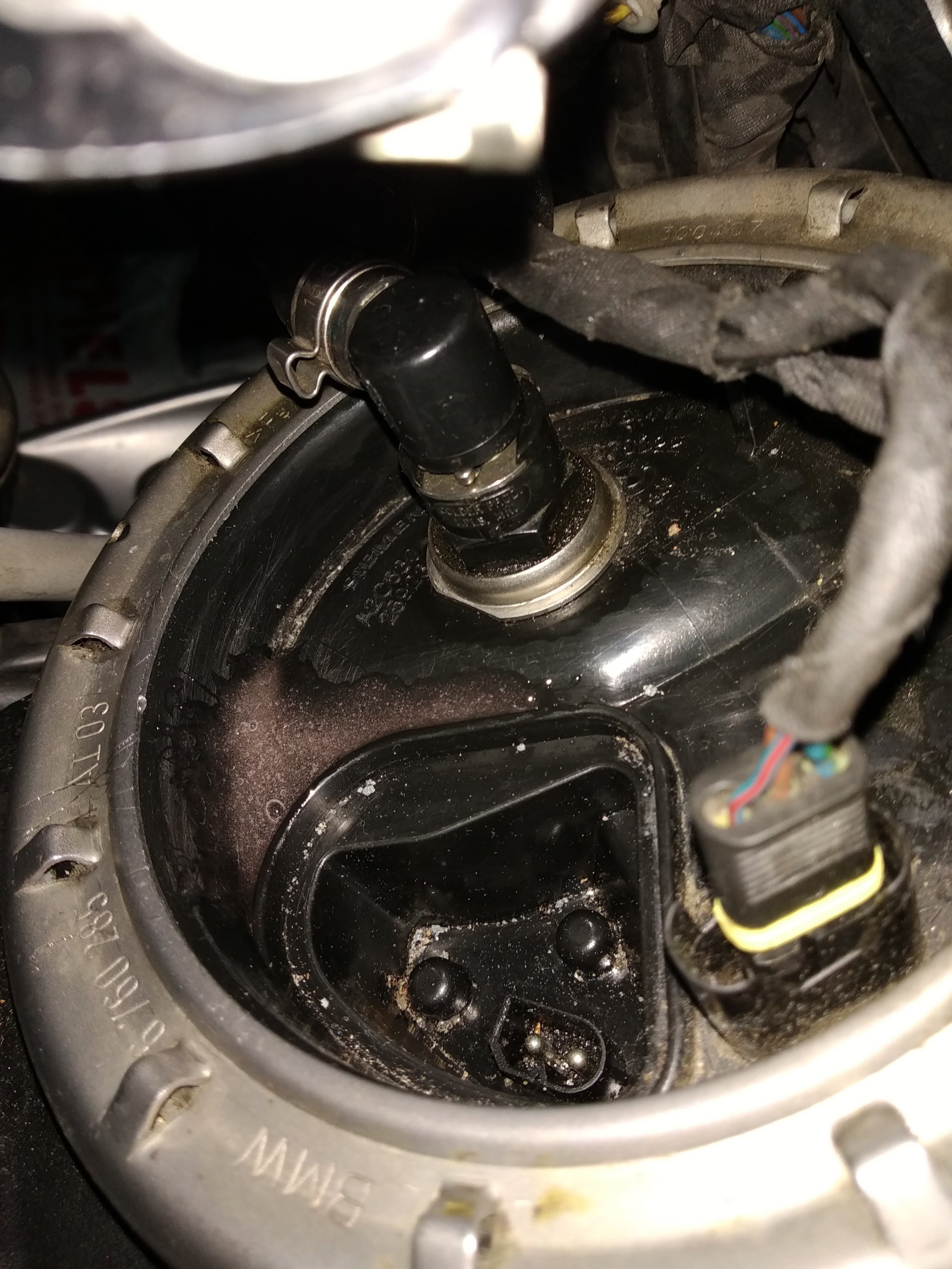

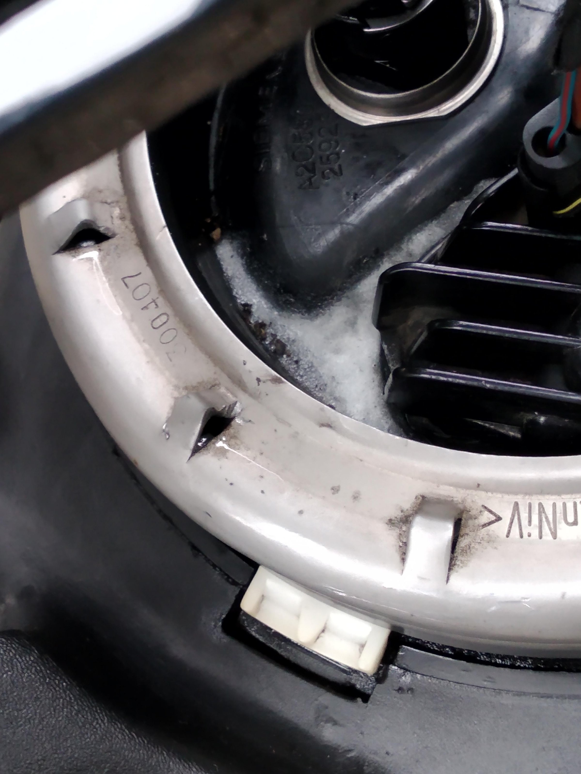

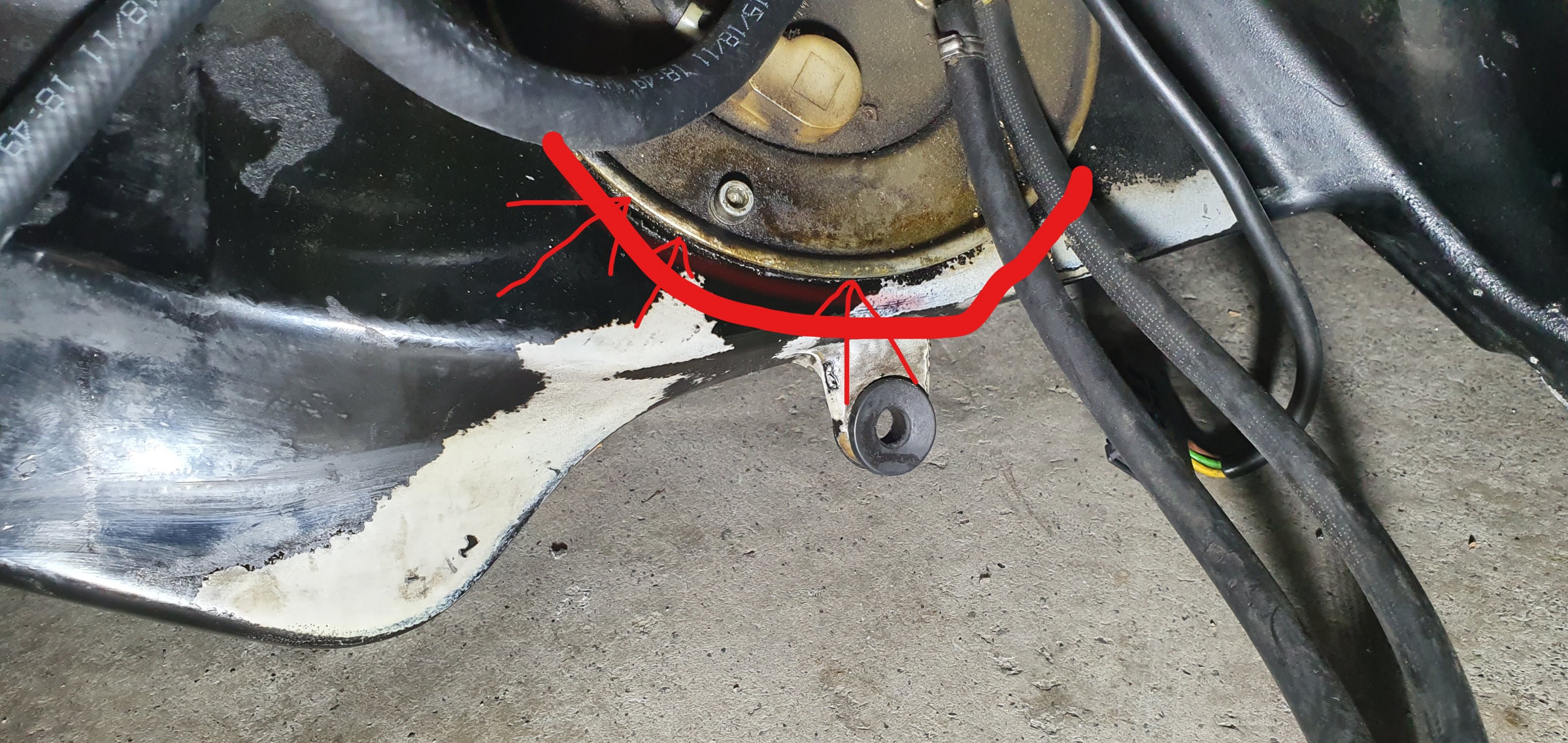

hallo zusammen ich habe ein problem mit der benzinpumpen platte ( im diesen Berreich ) sie sift und habe sogsr die dichtung getauscht und ein dichtstoff druf gegeben aber sie sift immer noch ein wenig es handelt sich um eine 1100GS mit dem sooo Berühmten Kunststof Tank ich setze einige bilder rein wie gesagt die dichtung ist neu der filter wurde getauscht die unterdruck schläuche auch die verschraubung ist fest habe die Platte nach gerichtet da ich vermutet habe das sie verzogen ist aber trotzdem habe sie eine woche auf der W.bank voll gehabt da war nix und nach der montage par tage später habe schon die ersten tropfen wieder bemerkt
Bitte um hilfe
Denny_R1100GS
Denny_R1100GS
29.12.2019
8
Wie falsches Modell das ist immer noch original Platte und auch der Tank und die Dichtungen wurden mit der Bestellnummer von BMW bestellt
