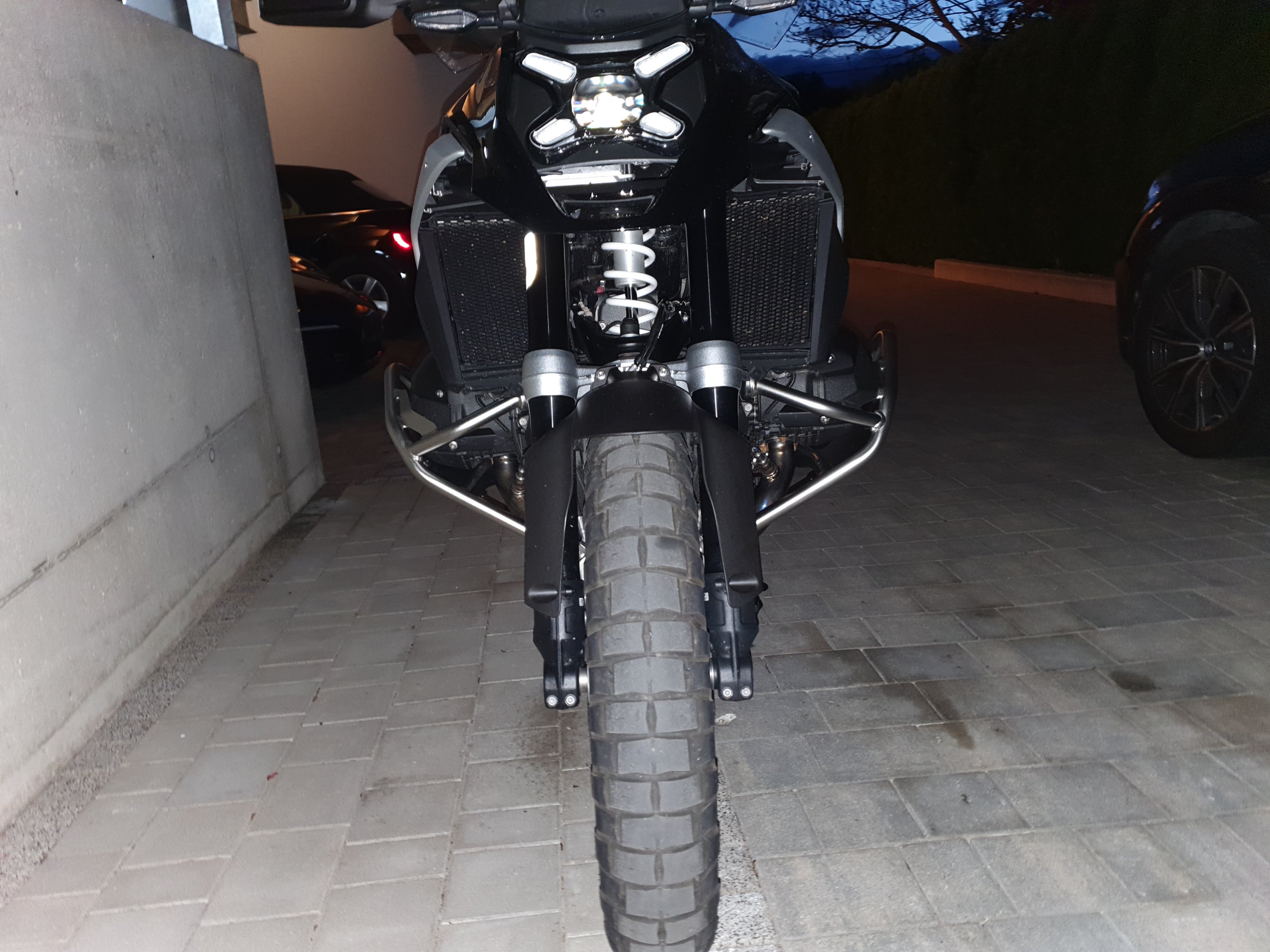

Die Krümmerführung links und rechts ist unterschiedlich. Einfach mal von vorne anschauen.
Das dürfte der echte Unterschied im Wärmeeintrag sein.
Der rechte wird hinten blau, der linke vorne.

Es liegt sehr sicher an den unterschiedlichen Bögen, die die Rohre machen und das gepaart mit unseren Kreiseln lässt uns unruhig weden. Die 1400er wird da Luftleitbleche haben, denke ich.

Allem Anschein nach ein rein optisches Phänomen. Die Asymmetrie des Boxers wurde zur Asymmetrie der Krümmerfarbe, alles kann man nicht haben. Ja, mag verwirren oder stören, aber es ist kein Poser-Bike also nach der technischen Klärung "es passt so" kann der Thread geschlossen werden.
Wen es wirklich stört:
Lasst das Moped doch mal im Stand nach der Ausfahrt bei warmen Öl mit 4-5kupm für 3-5min laufen bis die Öltemperatur 130 Grad erreicht. Dann ist der Fahrtwind raus aus der Gleichung. Umbau von rechtem auf linken Krümmer zur Farbangleichung geht ja nicht.
Oder externe Wärmequelle wie eine Gasflamme (besser den Krümmer vorher ausbauen) und manuell die Verfärbung herstellen. :wink:
Oder mit dem nächst gelegenen Farbenhändler reden, er soll 10ml Anlassfarben mischen und abfüllen, und dann werden die Krümmer eben angeglichen. :-) - im Nachgang noch eine Tüte Zündfunken zum Nachfüllen bei Tante Louise mitnehmen. :wink::wink:
