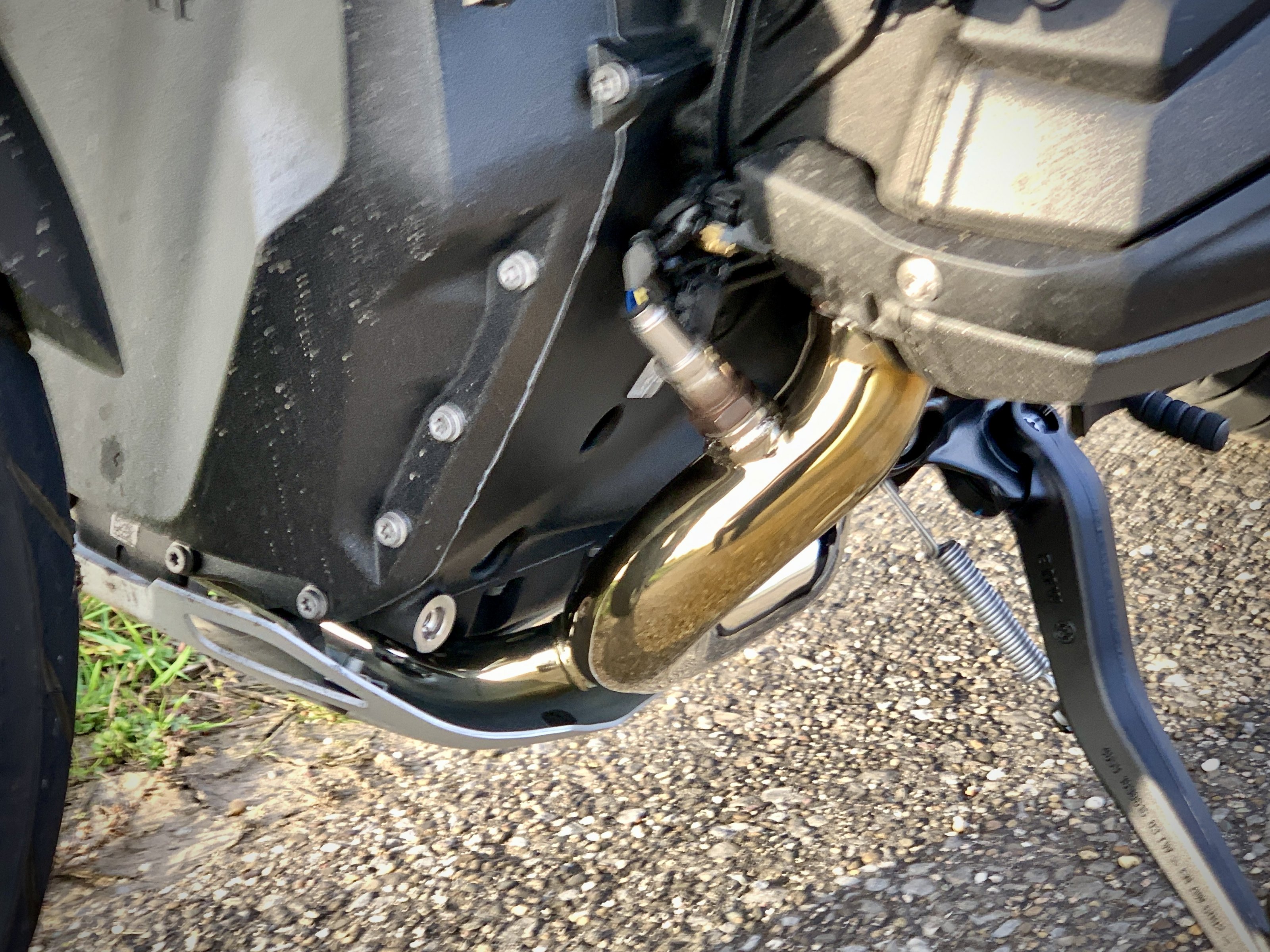

Nach knapp unter 1.200 Km, direkt vor der Einfahrinspektion. Ganz normal gefahren, also nicht immer an die max. 5.000upm gehalten.
Genauso gleichmäßig sehen meine Krümmer bei 1200km jetzt auch aus.

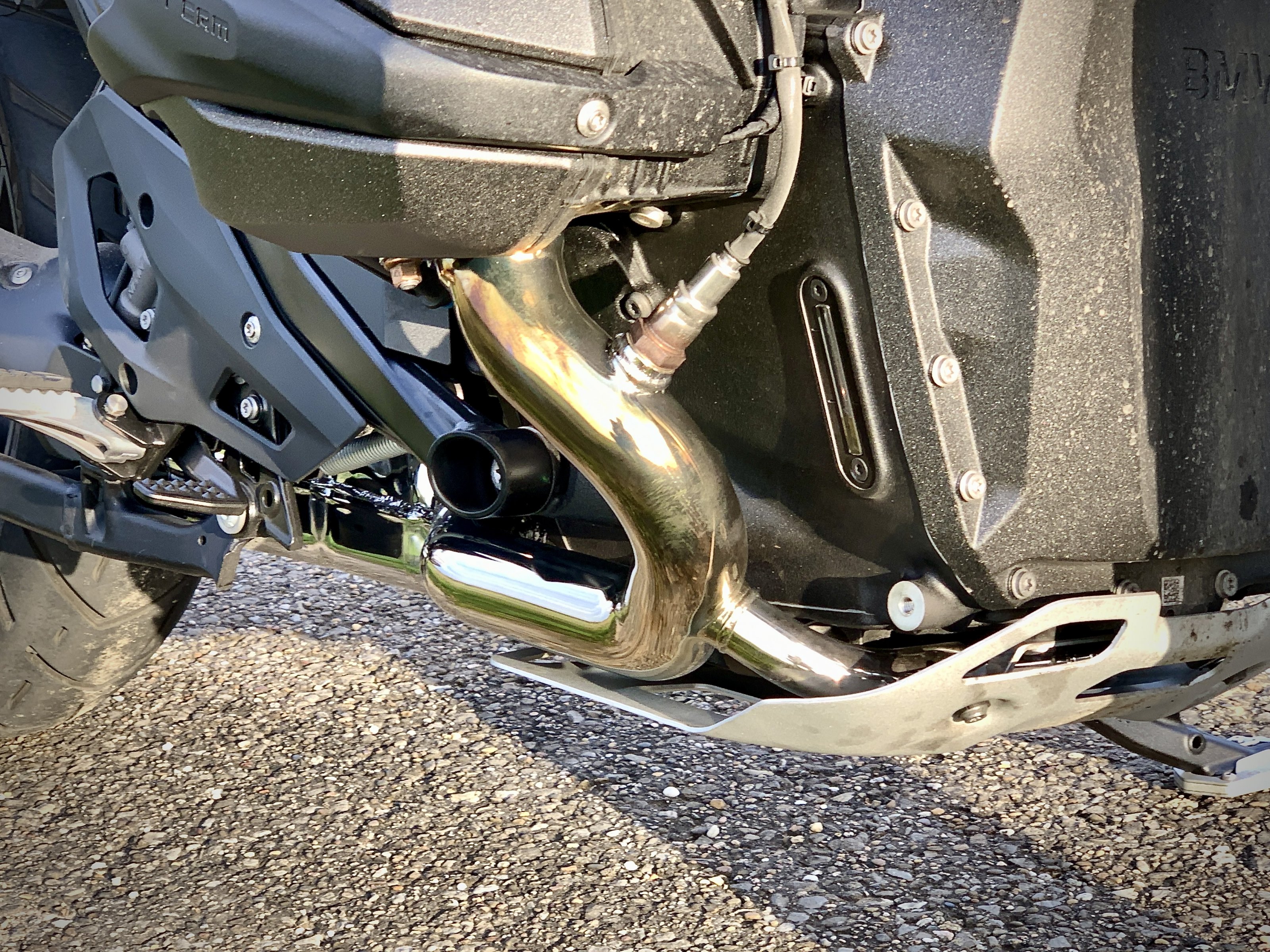

Bei mir läuft der Rechte auch blau an. Allerdings hinten. Foto war nach einer etwas drehzahlintensiveren Auffahrt aufs Gaberl.
Dürfte wie schon beschrieben der leicht unterschiedlichen Krümmerführung ( Biegeradien) in Verbindung mit der Position der Lamdasonden ( unterschiedlich im Winkel) und der unterschiedlichen Anbindung des Resonanzrohres ( links quer zum Abgasstrom, rechts in Richtung Abgasstrom) geschuldet sein.

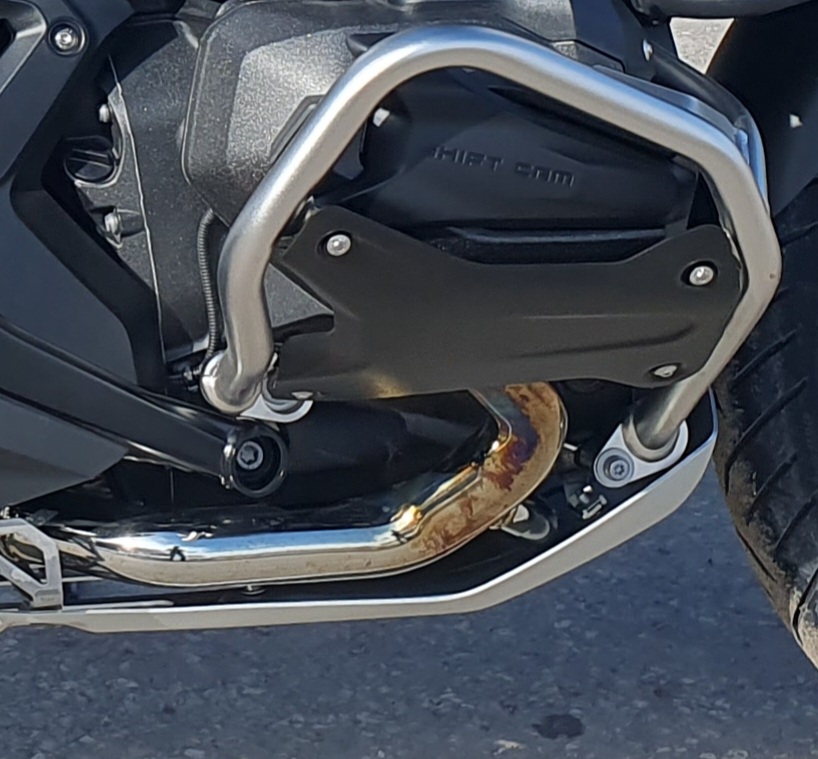

Hab gestern meine aus der Einfahrinspektion geholt und mehrere Fehler angesprochen.
Bezüglich der einseitigen Wärmeentwicklung wurde gesagt dass das bauartbedingt durch die Anordnung der Zylinder ist und absolut normal sei.
Etwaige Folgeschäden sind daraus nicht zu erwarten.
Ich habs mir trotzdem alles mal dokumentieren lassen. Man(n) weiß ja nie......

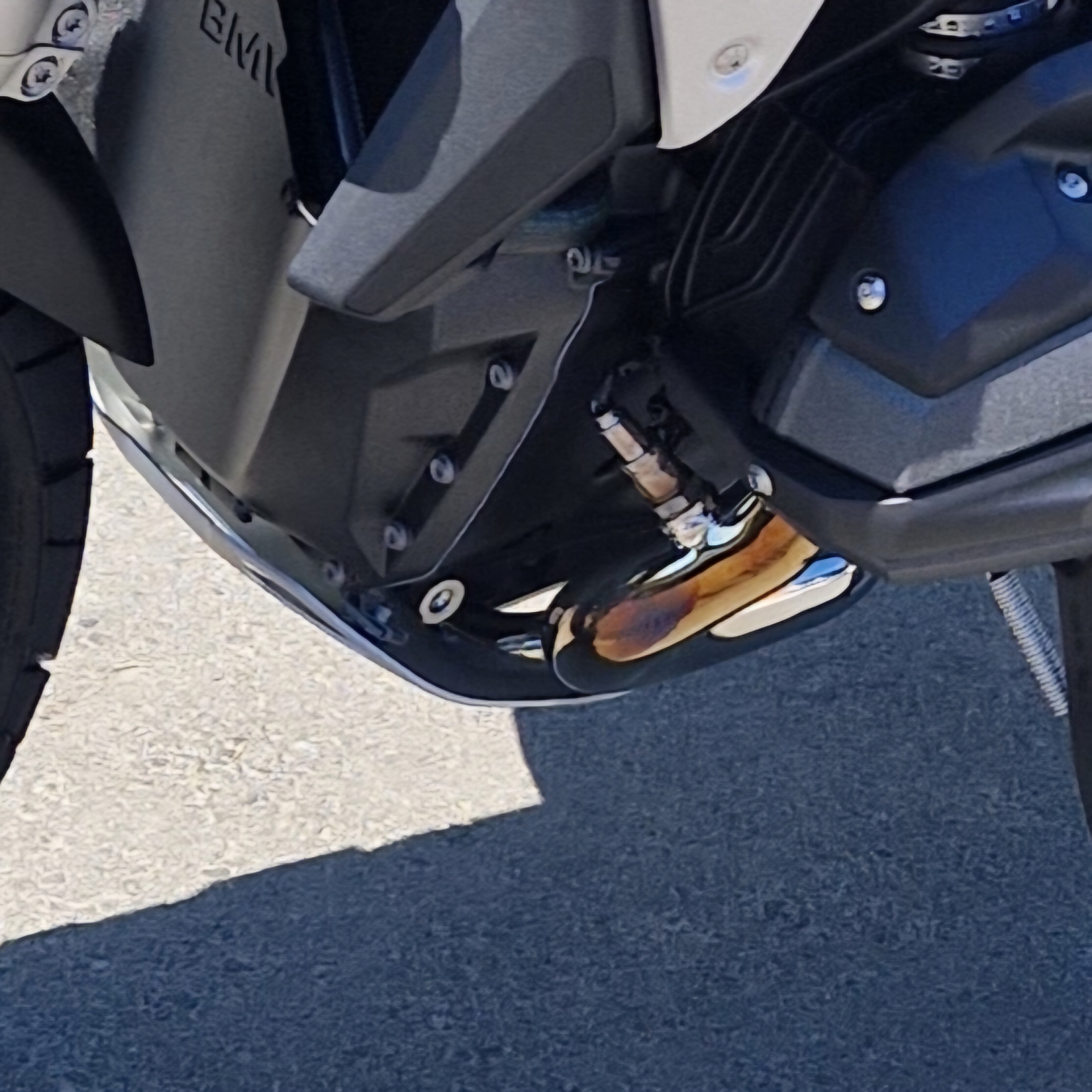

Habe heute BMW Österreich angeschrieben wegen der Krümmer Verfärbungen.Links weit mehr als rechts und das bei gerade mal 250km. Habe Ihnen ein Foto geschickt. Antwort kam innerhalb einer halben Stunde.
Wird an die Entsprechende Abteilung weitergeleitet und nach Abklärung bekomme ich Nachricht. Mal schauen was rauskommt.
