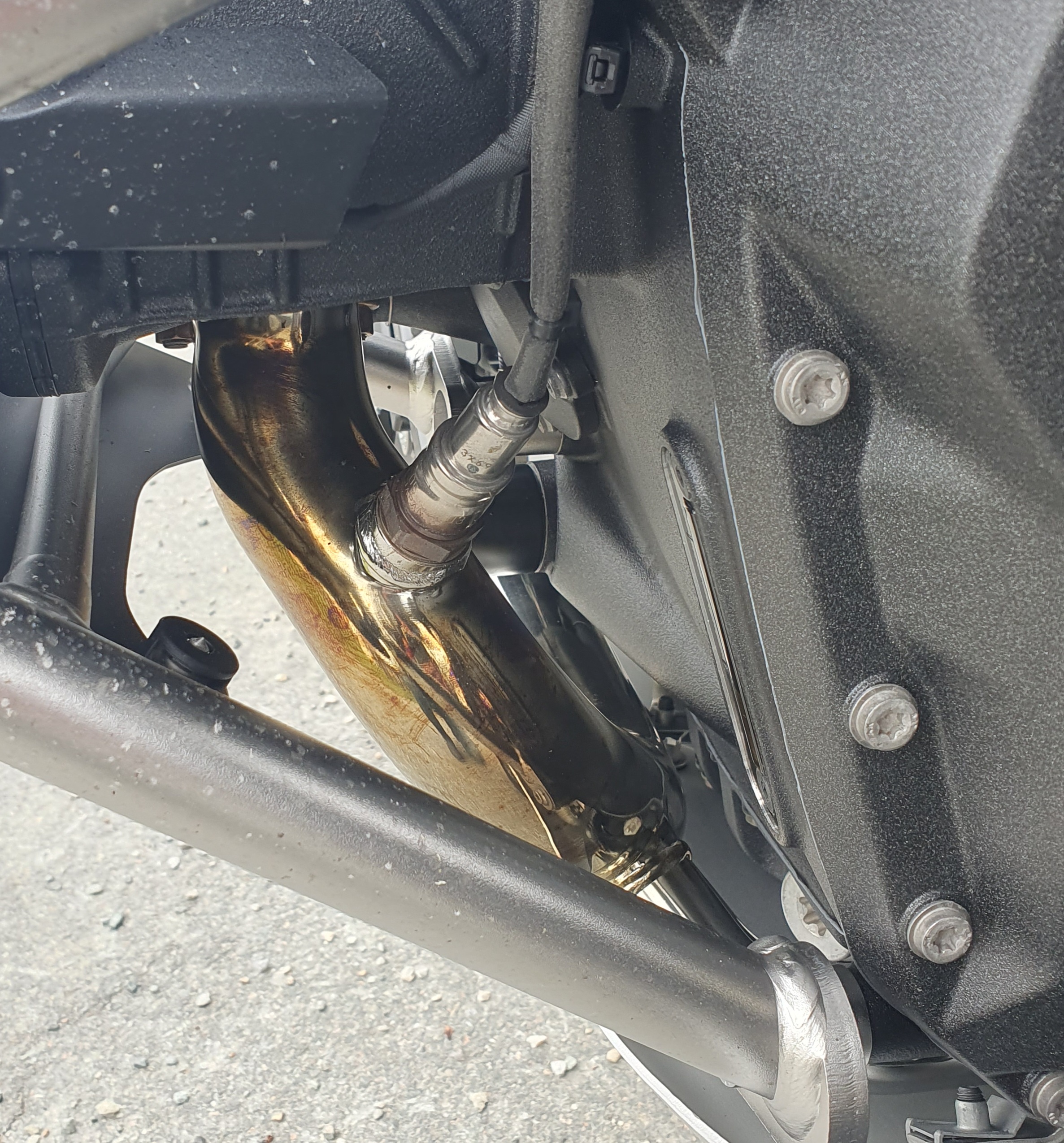

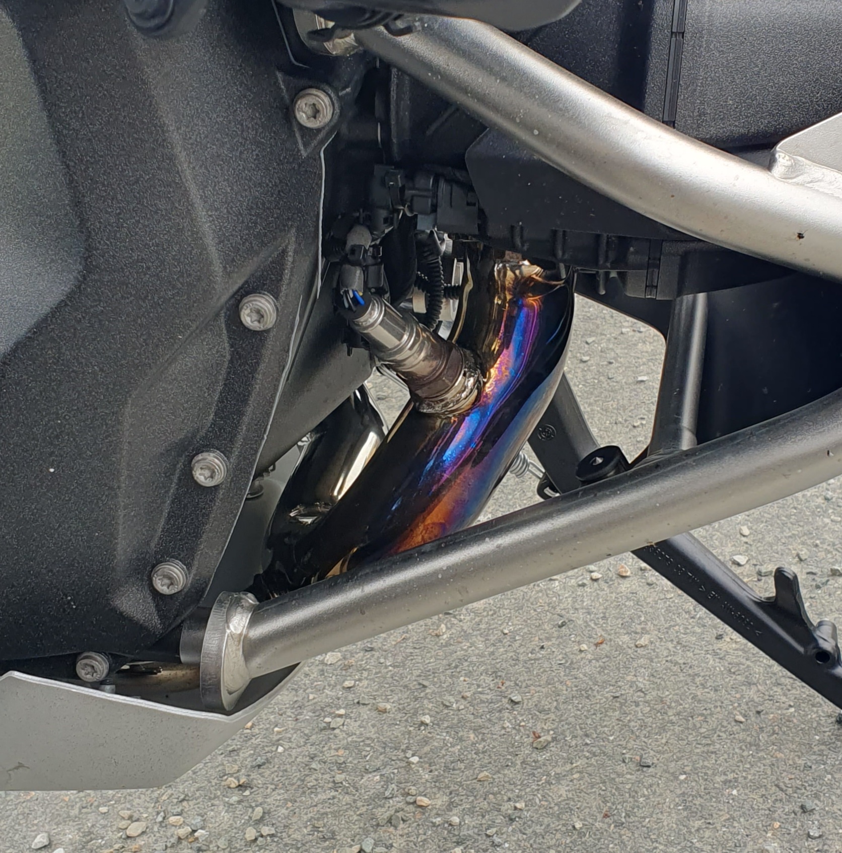

Diskutiere Einseitige Wärmeentwicklung der Zylinder im R 1300 GS Forum im Bereich Motorrad Modelle; Ist bei meiner Vorkriegs-GS mit 110.000 km auf der Uhr auch schon immer so gewesen. Der linke Krümmer nimmt mehr Farbe an (verchromte Ausführung)...

Ist bei meiner Vorkriegs-GS mit 110.000 km auf der Uhr auch schon immer so gewesen. Der linke Krümmer nimmt mehr Farbe an (verchromte Ausführung). Ein Problem sehe ich hier nicht.

Wenn ich das Bild anschaue, dann würden bei mir auch sofort die Alarmglocken läuten.
Allerdings kennen wir die Differnztemperatur nicht, die zwischen den Krümmern herrscht und wir wissen auch nicht, ob der eine Krümmer permament heißer läuft, als der andere.
Ich habe hier Erfahrungen mit der R1200 GS LC, der R1200 RS und der R1250 R und bei keiner der Maschinen hat es bei mir so ein seltsames Verfärbungsbild gegeben. Beide Krümmer waren immer in etwa gleich angelaufen, auch farblich kein Unterschied.
Deshalb würde ich versuchen, der Sache gemeinsam mit Deinem Freundlichen auf den Grund zu gehen.

Was hat das mit der unterschiedlichen Erwärmung der Krümmer zu tun? Die Verbrennung sollte in beiden Zylindern sehr ähnlich ablaufen und damit die Abgastemperatur ziemlich identisch sein. Da die Anlassfarben bei Metallen ausschließlich von der angelegten Temperatur abhängig sind, und man durch verschiedene Temperaturen sogar gezielt verschiedene Anlassfarben erzeugen kann, müssen hier als eindeutig UNTERSCHIEDLICHE Temperaturen angelegen haben, die beide identisch vom Fahrtwind gekühlt werden, auch wenn die Zylinder versetzt sind.
Das einzige, was ich mir noch vorstellen kann ist, dass es sich hier um doppelwandige Krümmer handelt und durch einen Fertigungsfehler am angelaufenen Krümmer das heiße Innenrohr näher am Außenrohr anliegt und es deshalb stärker erhitzt.

PS: das müsste man dann aber schon durch ein leichtes Klopfen auf den Krümmer eigentlich hören können. Und es würde auch erklären, dass es bei anderen Maschinen so ein seltsames Bild geben kann, ohne dass dadurch ein Problem entsteht.

Wie soll die "Kühlung" der Rohre identisch sein, wenn sie doch nicht seitengleich dem Fahrtwind ausgesetzt sein können? Was wissen wir denn genau über die Strömungsvehältnisse der Umgebungsluft an dieser Stelle? Genau, garnichts!
Und wenn die Verbrennungstemperaturen unterschiedlich sind, könnte man es an der Laufruhe evtl. spüren. Wie hoch muss denn überhaupt der Temmeraturunterschied sein, damit es durch die Anlauffarben sichtbar wird, oder ist das nur ein Furz? Wir zählen Erbsen hier, mehr nicht.

Na ja, das Mopped fährt ja nicht im luftleeren Raum und ist symmetrisch aufgebaut. Und der kühlende Fahrtwind für die Krümmer kommt nun mal von vorne. Man kann da schon eine sehr ähnliche Anströmung annehmen.

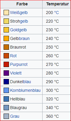

Hier sind die Anlasstemperaturen (Stahl):
Zwischen nichts und Dunkelblau liegen also schon mal mindestens 90°C.
Das finde ich nicht unerheblich.
Zumindest würde ich der Sache nachgehen!
Eventuell läuft ja auch einer der Zylinder zu mager und hat deshalb eine zu hohe Abgastemperatur. Oder der andere Zylinder läuft zu fett und hat deshalb eine niedrigere Temperatur.
Das Anlaufen an sich ist ja nicht ungewöhnlich.
