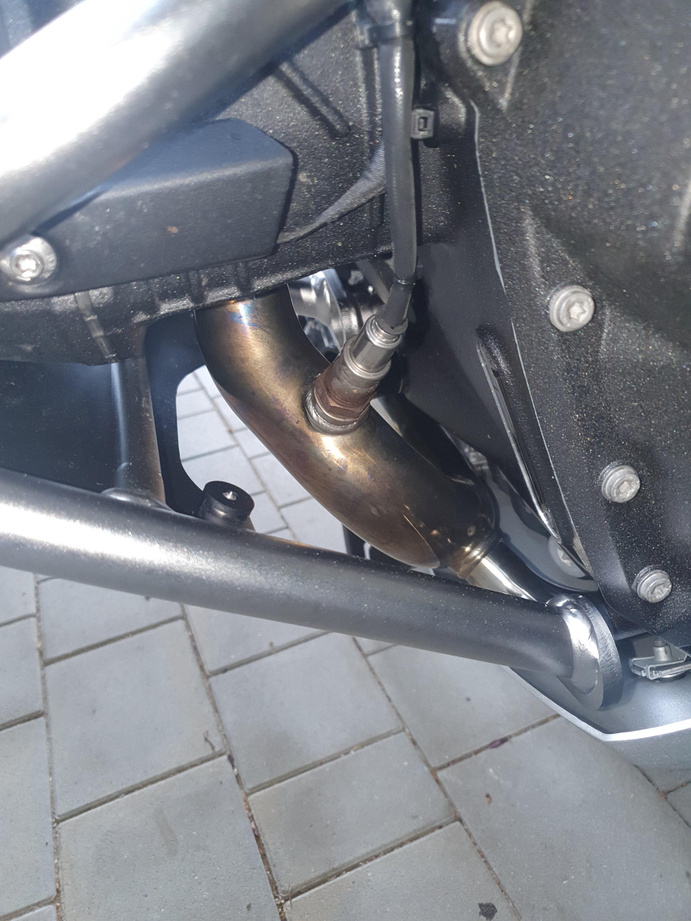

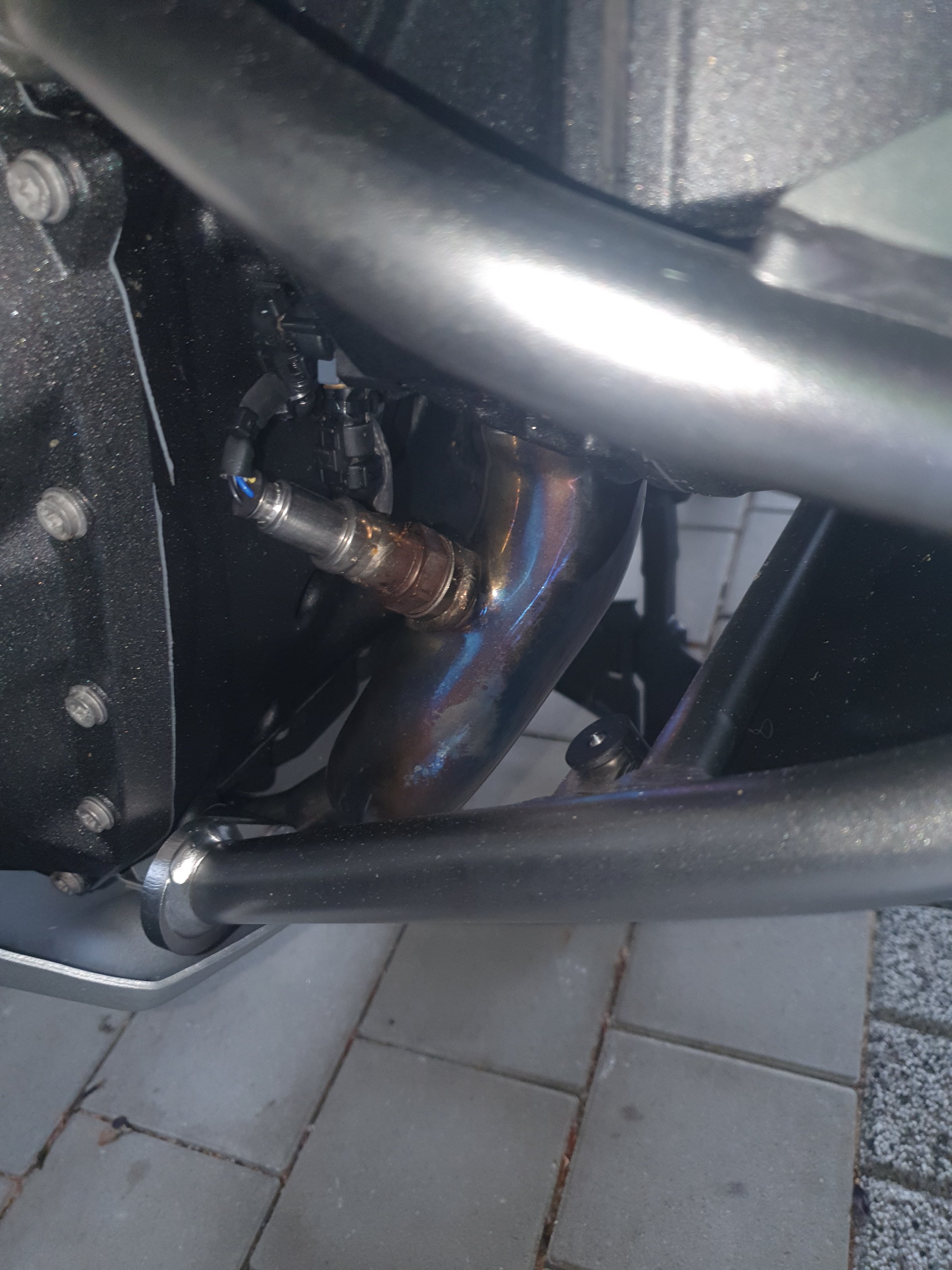

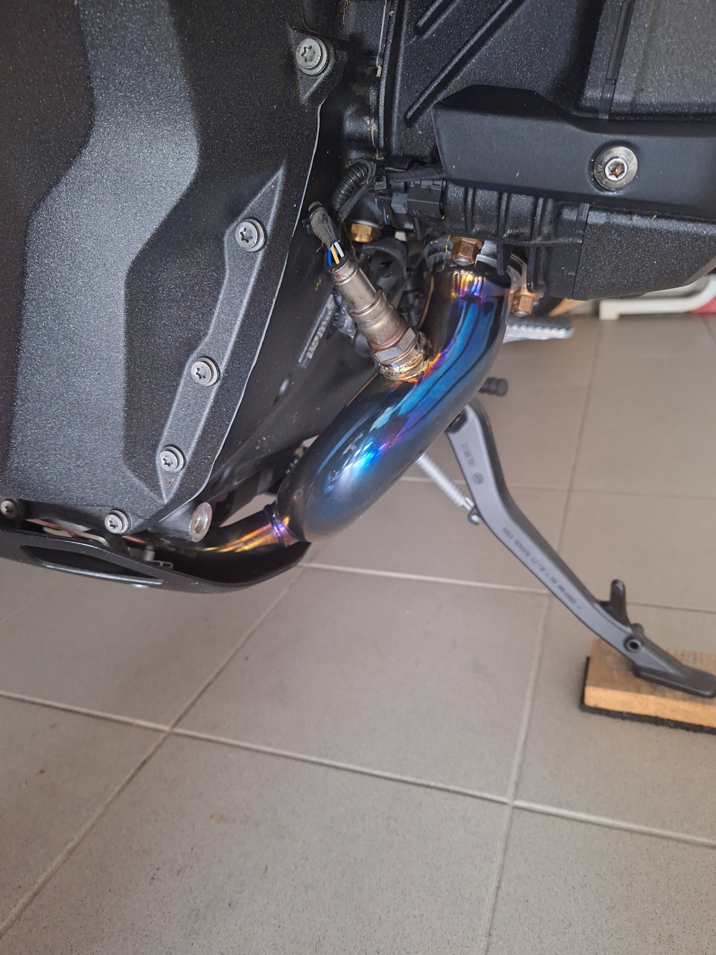

Wenn man den Abstand der Lamdasonde bis zur Kante vom Zylinder vergleicht, dann sieht man einen Unterschied am rechten Zylinder, denn dort ist der Abstand größer.
Der rechte Zylinder (i Fahrtrichtung) sitzt ca 2-2,5 cm höher am Motorblock und das könnte schon den Unterschied in der Wärmeentwicklung bedeuten.
Vielleicht spielt doch der Gedanke aus #11 ("kaschierter Zylinderversatz") eine Rolle.
Denn ein Zylinder hat jetzt, im Gegensatz zu den Boxern zuvor, die Steuerkette vor sich im Fahrtwind...

Das könnte auch sein, ich bin kein Maschinenbau Ing 👍 , es könnte aber auch mit der Krümmerlänge u Biegung zusammen hängen:wink:
Diese Verfärbung macht mich aber nicht unruhig:wink: kommt bei vielen 2 Zyl Motoren vor.

Dem Abgasstrom, und damit der Krümmertemperatur, dürfte die Steuerkette ziemlich egal sein. Ich denke eher die Krümmerradien, Anbinding Interferenzrohr und Position der Lamdasonde spielen eine Rolle.
Bei meiner sicher auch der Sturzbügel, der den Fahrtwind links und rechts anders lenkt.
Da sie funktioniert und Garantie drauf ist, ist es eigentlich egal.

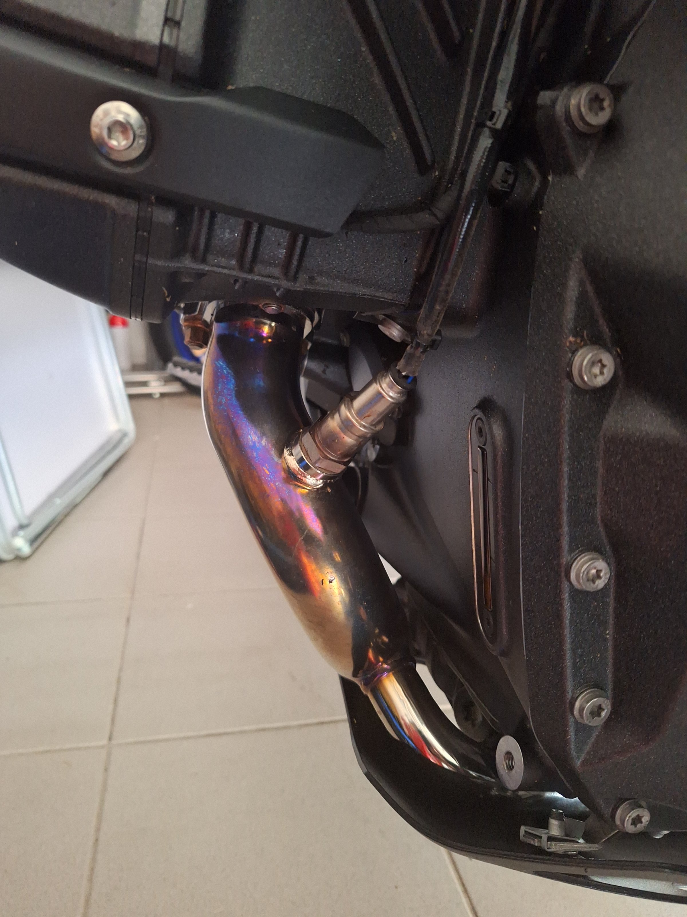

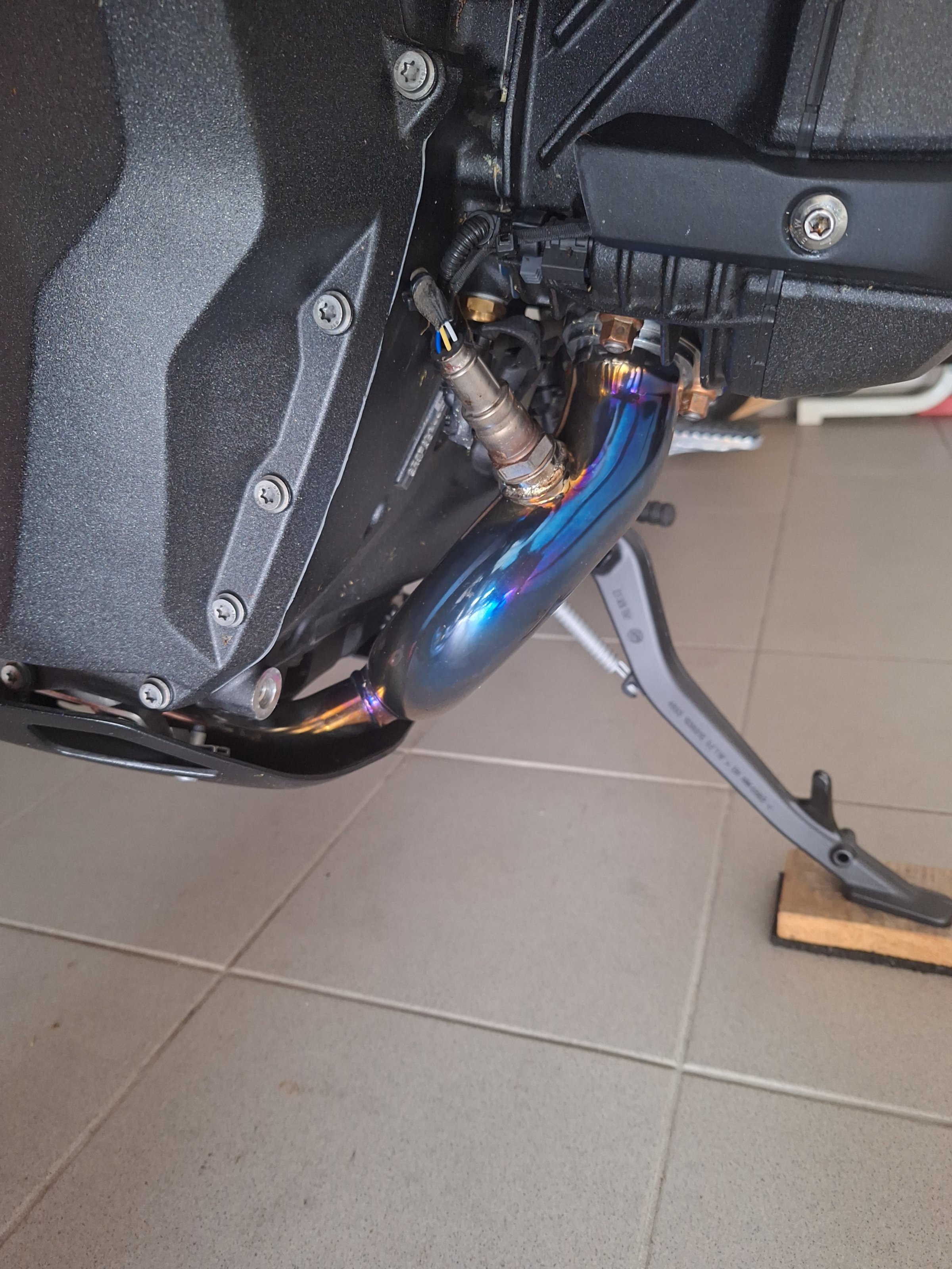

Wenn man ene Tabelle mt Anlasstarben zu Rate zieht dann stehen die Farben auf dem letzten Bild für ca 280 Grad Violett und 300 Grad Türkisblau. Also nicht wirklich viel Unterschied. < 10 %.
Könnte jetzt z.B. auf schlecht Synchronisierte Drosselklappen hindeuten. Die Linke geht etwas mehr auf als die Rechte, heisst mehr Luft und mehr Benzin, somit stärkere Verbrennung und dann heissere Abgastemperatur.
Ich glaube das aber nicht, meine Krümmer sind auch unterschiedlich angelassen. Auch links heisser als rechts.
Meine Theorie im Moment ist es könnte mit dem Abkühlen auf ddm Seitenständer zusammenhängen. Durch die schtäge Lage könnte es links eine Art Hitzenest im Krümmerbereich geben, während rechts die Hitze mittels Thermik sehr gut abfliessen kann.
upps, dieses "Hitzenest" mußt du jetzt aber etwas besser erleutern 🤔, gerade weil ich meine GS immer auf den Hauptständer stelle, ausser bei meinem Avatar Bild:wink:
Die Krümmer laufen Farblich an, wenn der Motor Drehzahlen bekommt und nicht wenn der Motor aus ist🙈

Vielleicht eine Schnappsidee… Ich meine damit das in der schrägen Stellung die heisse Luft unter dem einen Zylinder viel schneller nach oben abfliesst, beim anderen Zylinder darunter staut. Da kein Fahrtwind da ist wäre dies ein möglicher Zustand wo effektiv Temperaturunterschiede bei den Kürmmern auftreten.
Korrekt, diese Theorie wäre hinfällig wenn das Bike nie auf dem Seitenständer stand. Und ja, unterschiedliche Wandstärken der beiden Krümmer kämen auch in Frage. Glaube ich aber hetstellungstechnisch eher weniger.
