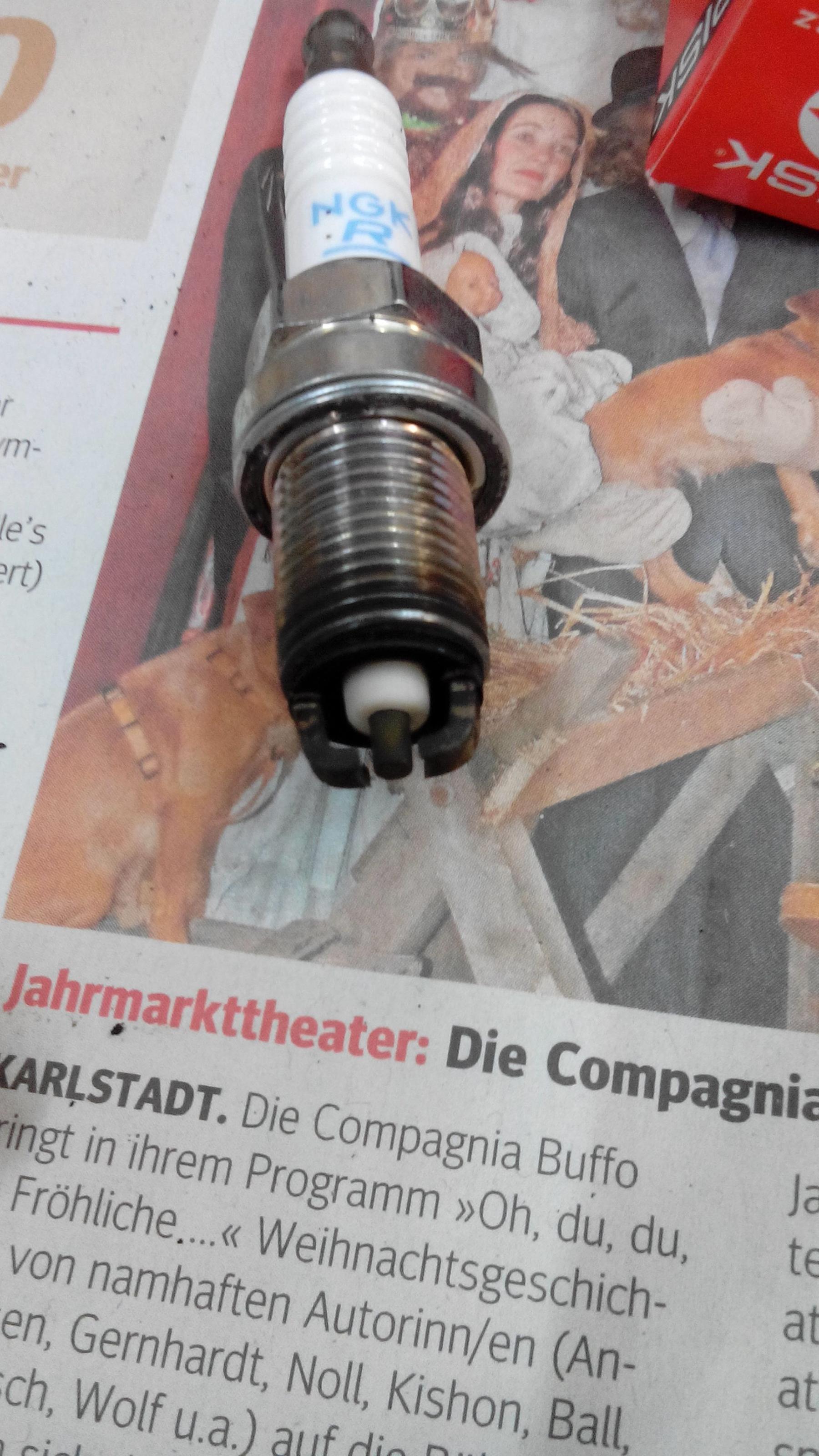

Habe die Kerzen ausgebaut. So sehen die aus:

Erstes Bild NGK mit 11ESD schwarz vom zu fetten Chip

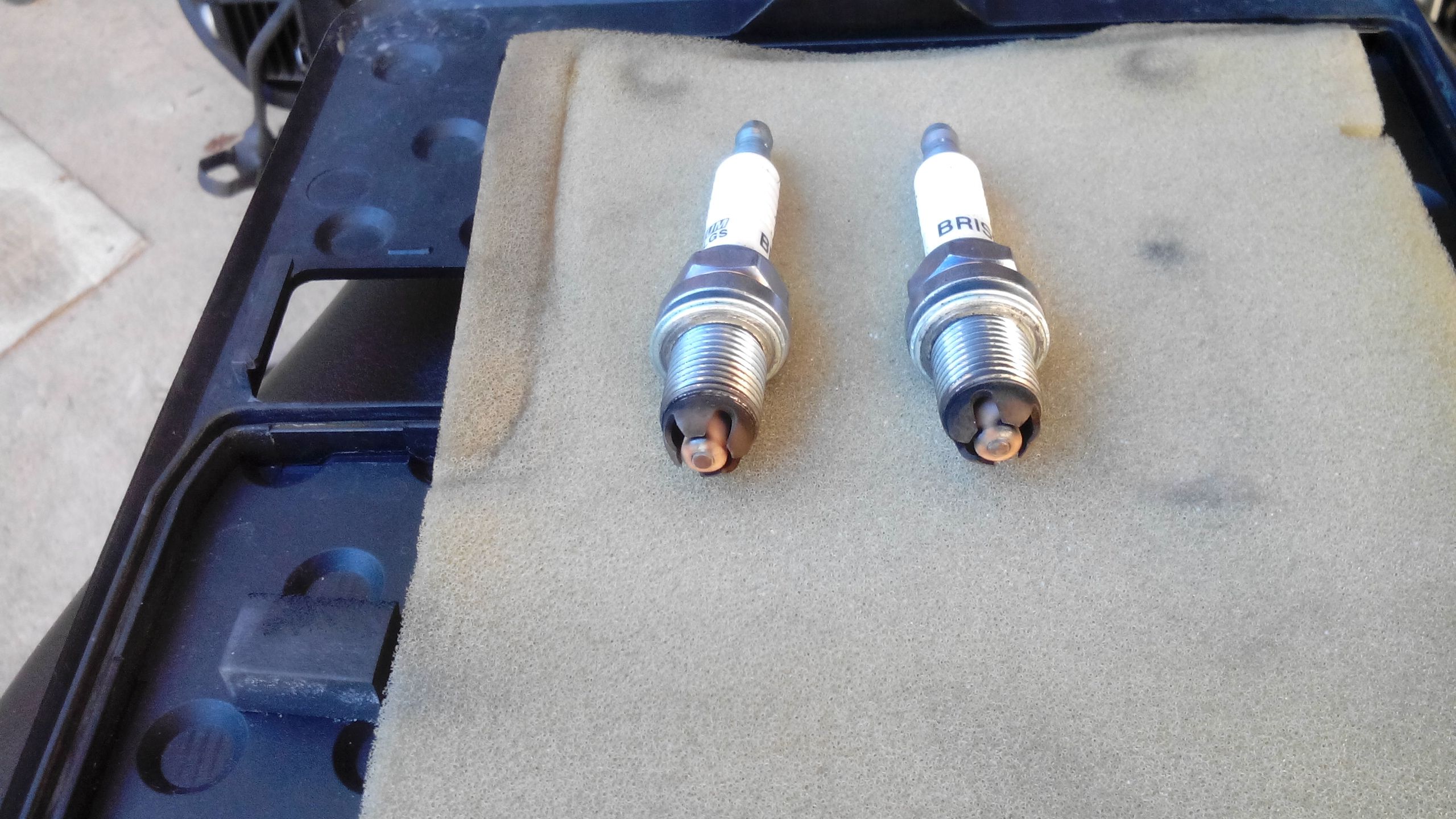

Danach Brisk DOR14GLS nichts geändert, viel besseres Kerzenbild, besserer Motorlauf aber bei Vollgas Kerze viel zu hell.

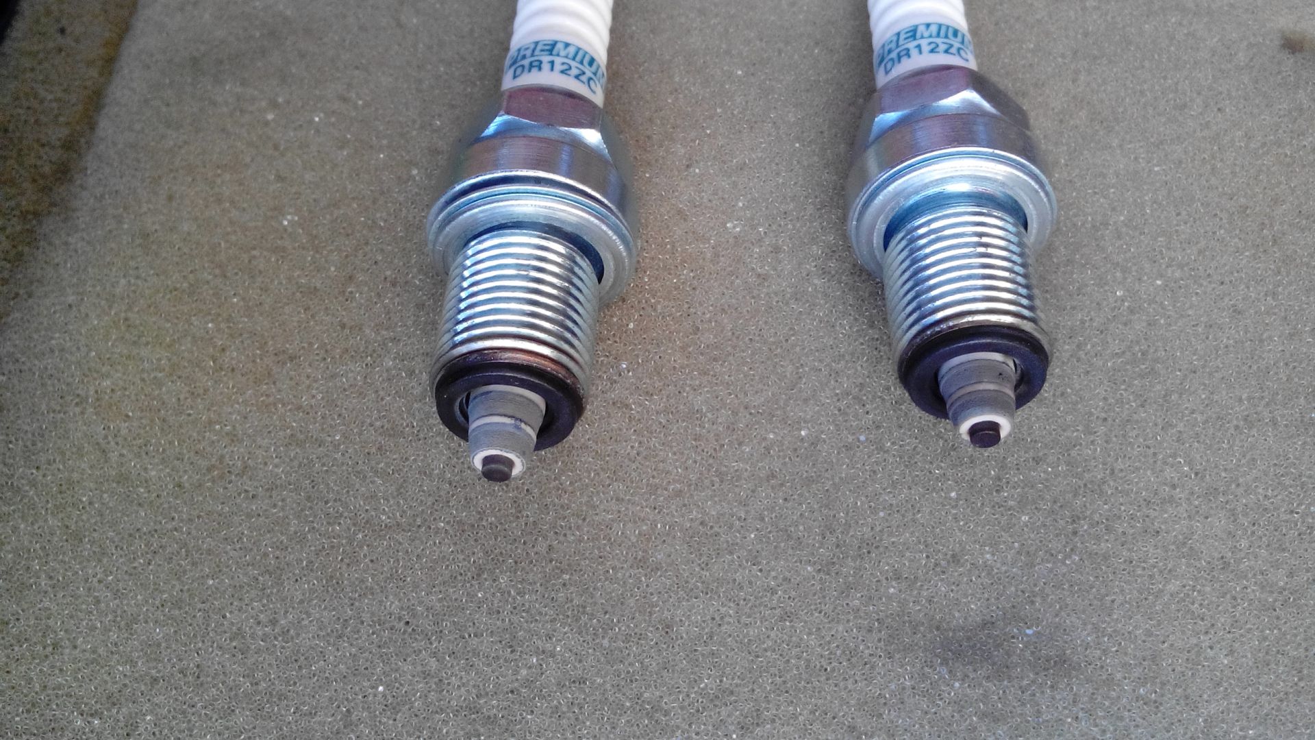

Danach mit Brisk telefoniert. und eine kältere Kerze bekommen. DR12ZC Bild 3, immer noch 11ESD, Kerzenrand wieder schwarz, Motorlauf aber noch mal besser gegenüber der 14er.

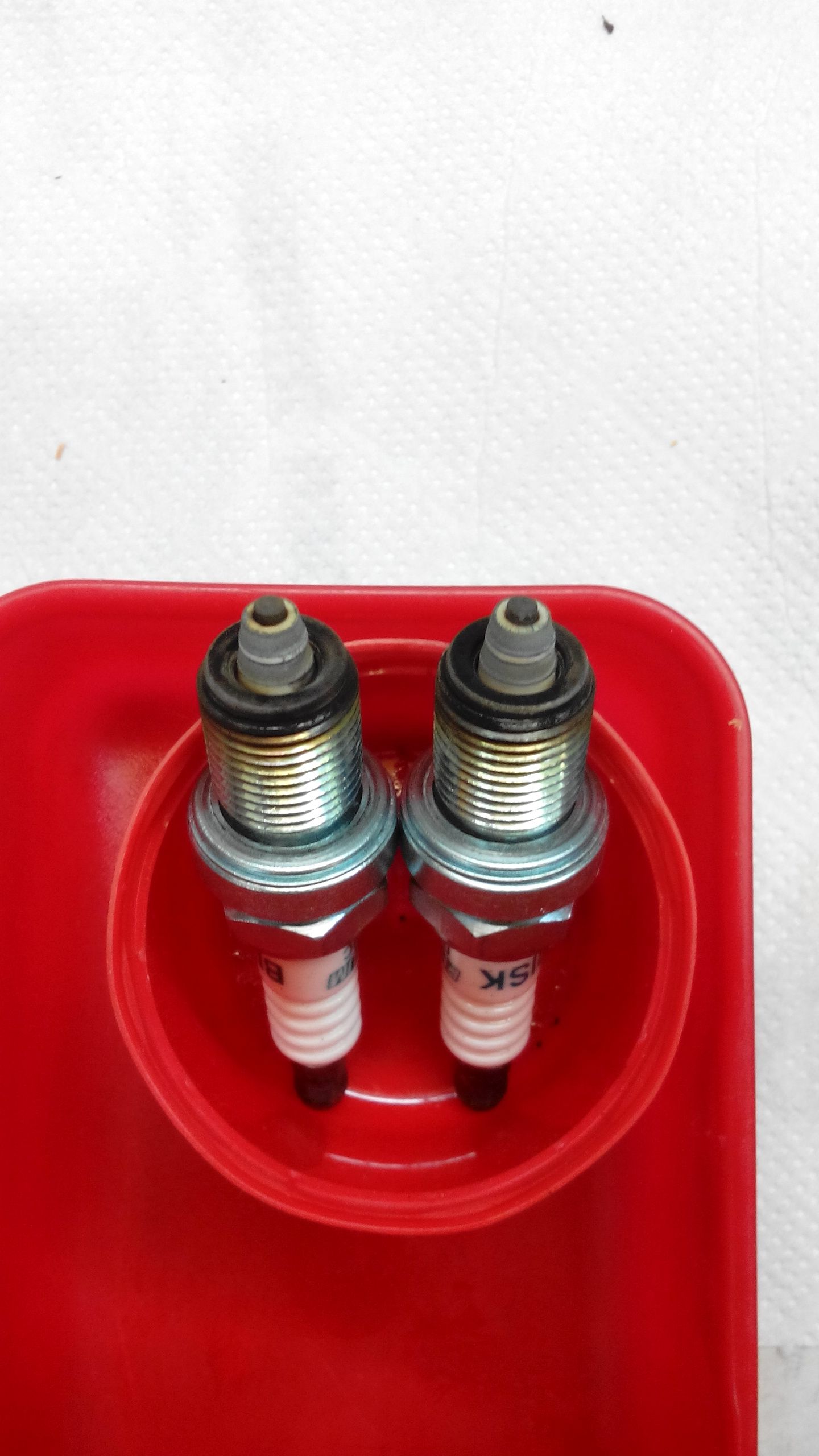

Bild 4 die Umrüstung auf 12ESD vom Till, sonst keine Veränderung, Kerzenbild viel heller, eigentlich so wie es sein soll leicht grau, so wie der Motorlauf top.
Meiner Meinung, eindeutig ein Abmagern, hat sich für mich aber positiv ausgewirkt wegen dem etwas zu fetten Chip.

Mir gefällt die Färbung der Kerzen auf Bild 2 eigentlich am besten - café con leche, so wie es sein soll.
Ich würde aber auch nicht zu viel am Kerzenbild fest machen, weil es einfach zuviele Faktoren gibt, die das Bild schnell verfälschen.
Wenn es geht, den Kolbenboden mit angucken...
