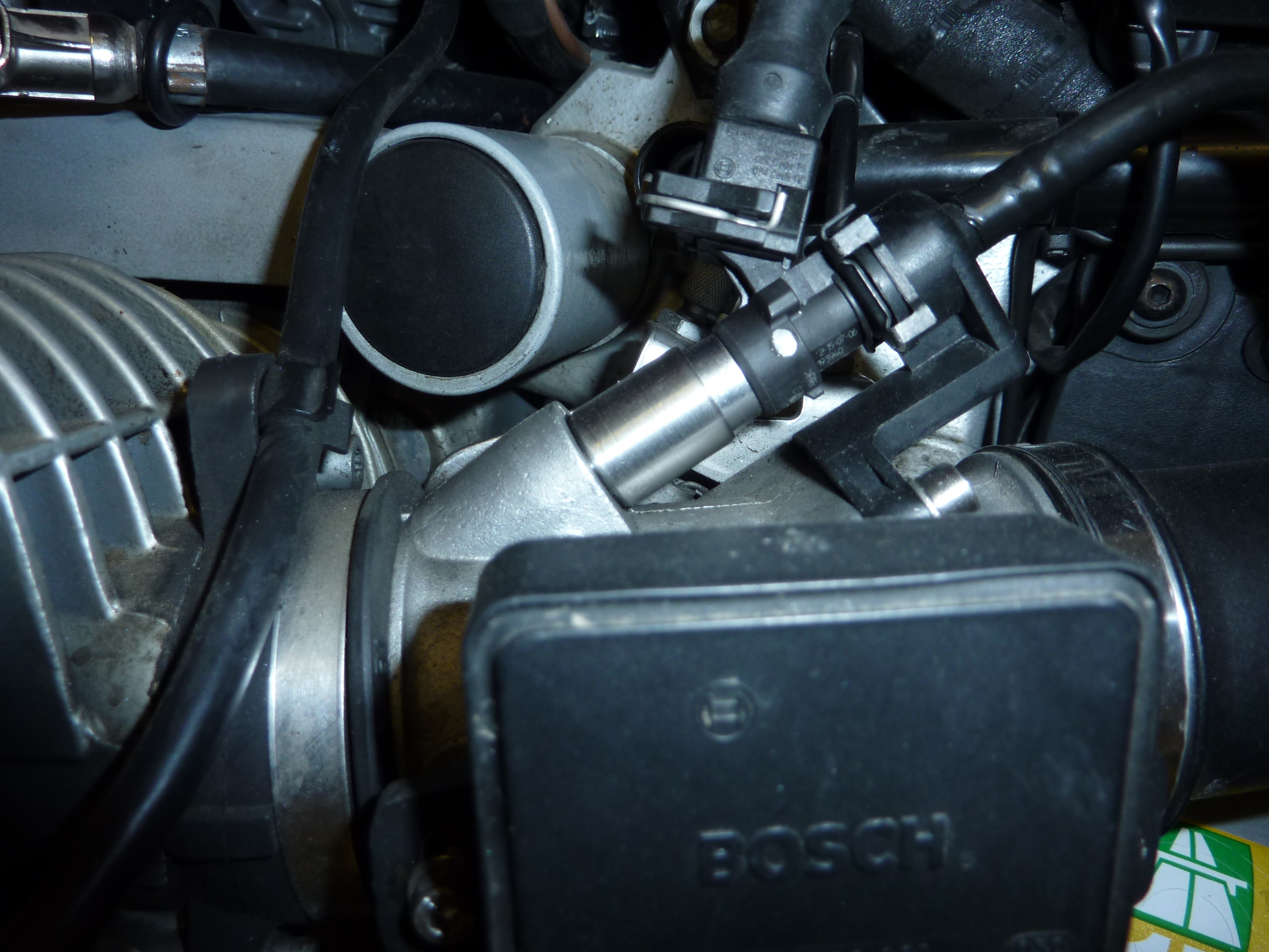

Sodele, eben mal schnell ca. 100 Km gefahren. Ergebnis: Es war eine gute Entscheidung, die 12er einzubauen.
Ich habe meine 11er GS ( 160.000 Km) im Herbst abgestellt und nichts mehr dran getan. Im Frühjahr wird regelmäßig synchronisiert. Steht aber noch aus.
Als ich sie im Herbst abstellte, lief sie wie ein "Sack Nüsse" :rolleyes:. Schlechte Gasannahme, KFR, untertouriges Fahren in hohen Gängen kaum möglich.
Und nu? Wie neu :D. Hängt am Gas, keine Aussetzer beim Anfahren, kein KFR.... Ich würde es immer wieder machen.

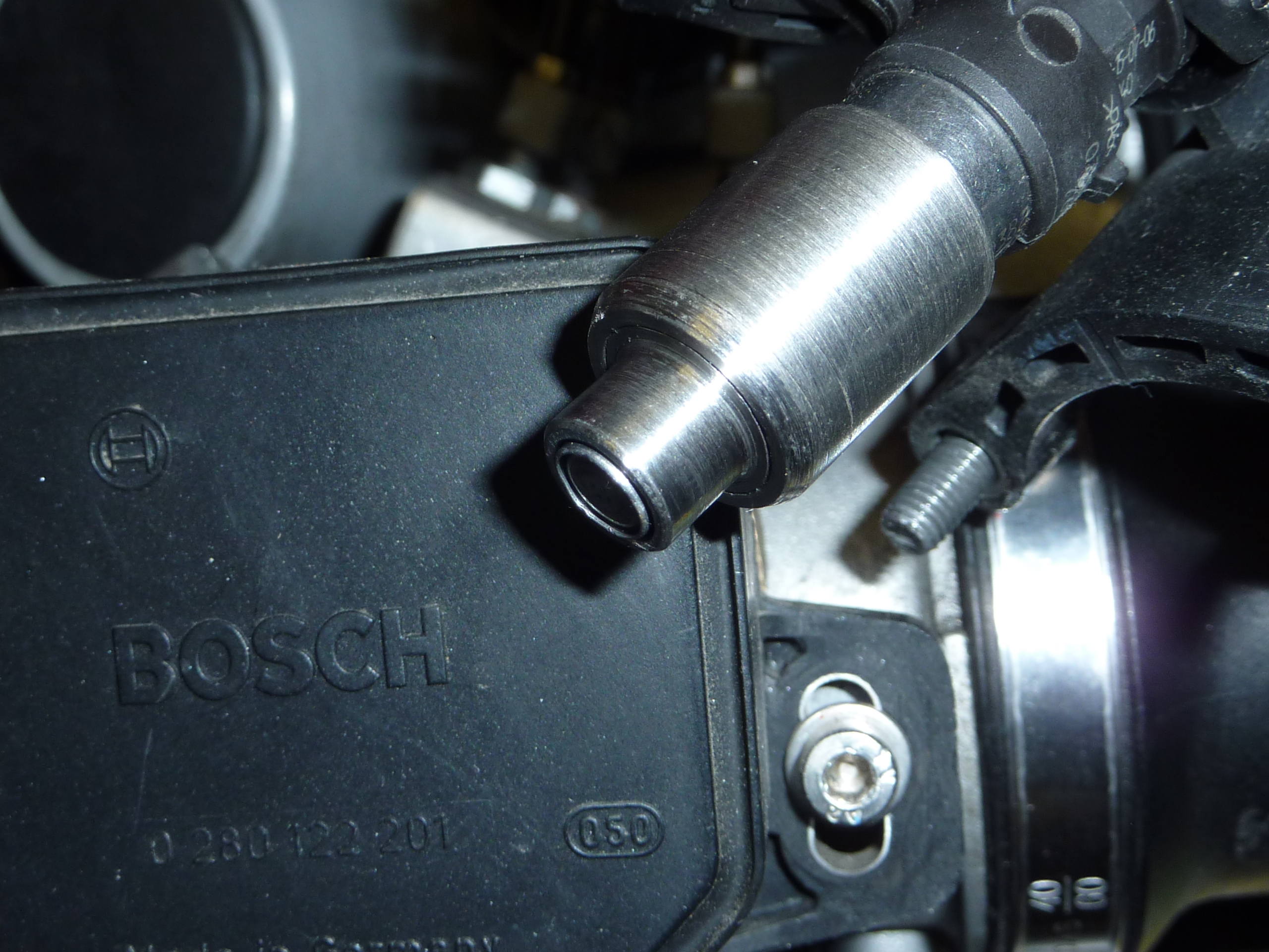

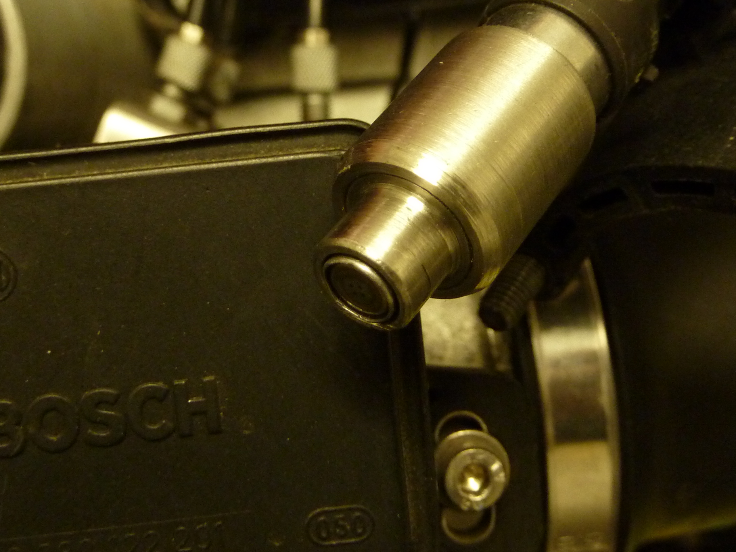

Hi Rainer!
Danke dir. Sieht gut aus, ich werds mal versuchen. Hab bei mir die oberen 10mm etwas dicker gelassen - die Wandstärke kam mir doch sehr gering vor. Außerdem oben einen Einstich für einen O-Ring gemacht.

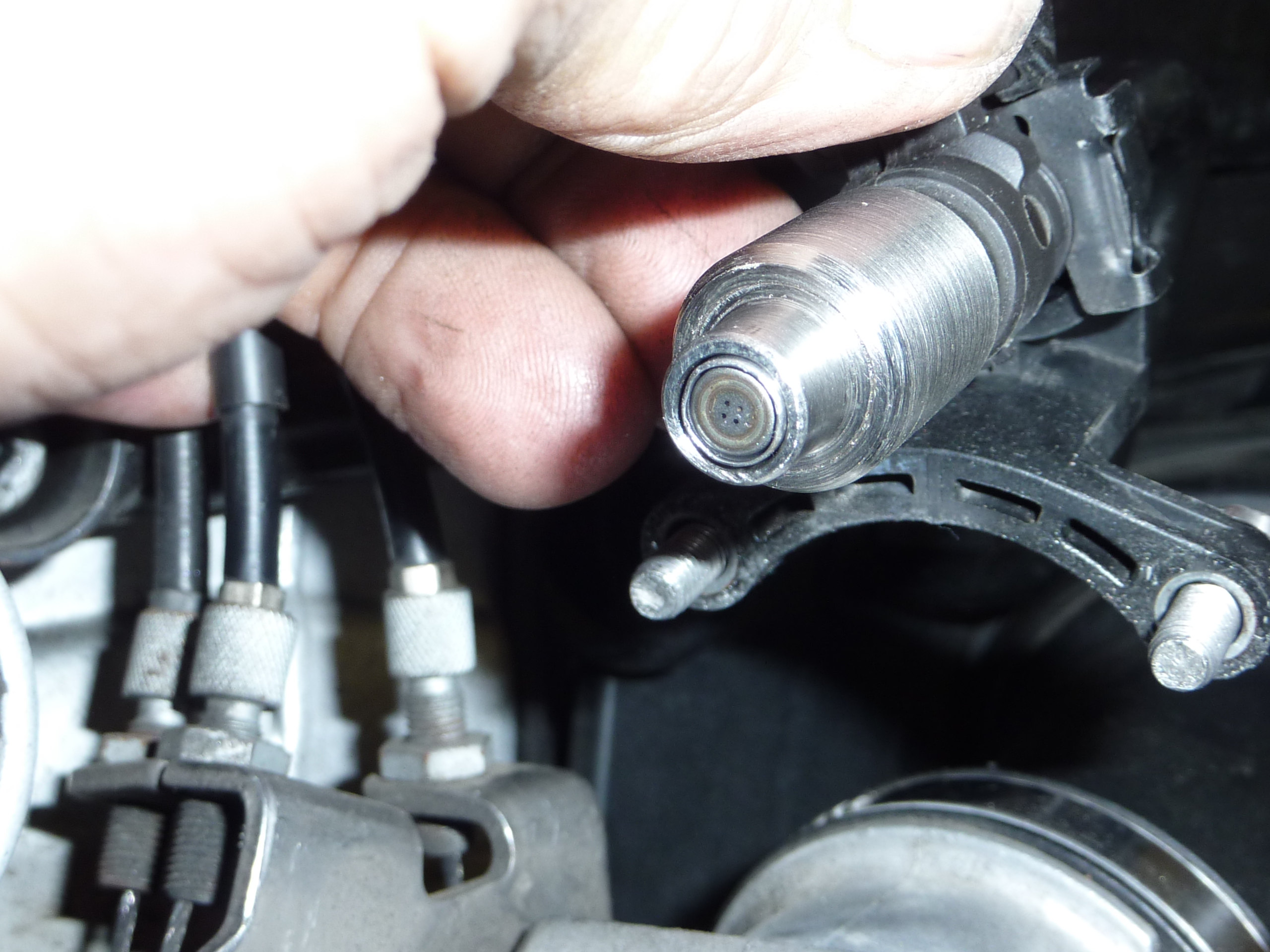

hab mich dann doch überzeugen lassen und die 12er Ventile bei till bestellt. Nach ein paar Tagen ist dann auch ein echtes Westpaket bei mir eingetroffen.
Klasse verpackt, wertige Verarbeitung und eingebaut zwischen zwei Zigaretten beim Nachmittagskaffee.Nix schneiden oder dengeln. Ich fahre meine 11er mit Motor und Getriebe der RS , 850er Endantrieb und offenen KN Luftfiltern, also fast immer mit erhöhter Drehzahl. Laut Till sind die gelieferten Ventile genau auf diesen Fahrbetrieb abgestimmt......!?
Heute Nachmittag erste Ausfahrt, bin gespannt !
Gruß, Holger

Hi Rainer!
Hi
Den Einstich brauchts nicht weil die Düse hat nen O-ring,welcher im innen sowie im außen Dm trägt.Siehe Bilder bei Tills Seite:p;).

Hi
Den Einntich brauchts nicht weil die Düse hat nen O-ring,welcher im innen sowie im außen Dm trägt.Siehe Bilder bei Tills Seite:p;).
Ah, Ok! Naja, werds ja sehen *gg*
