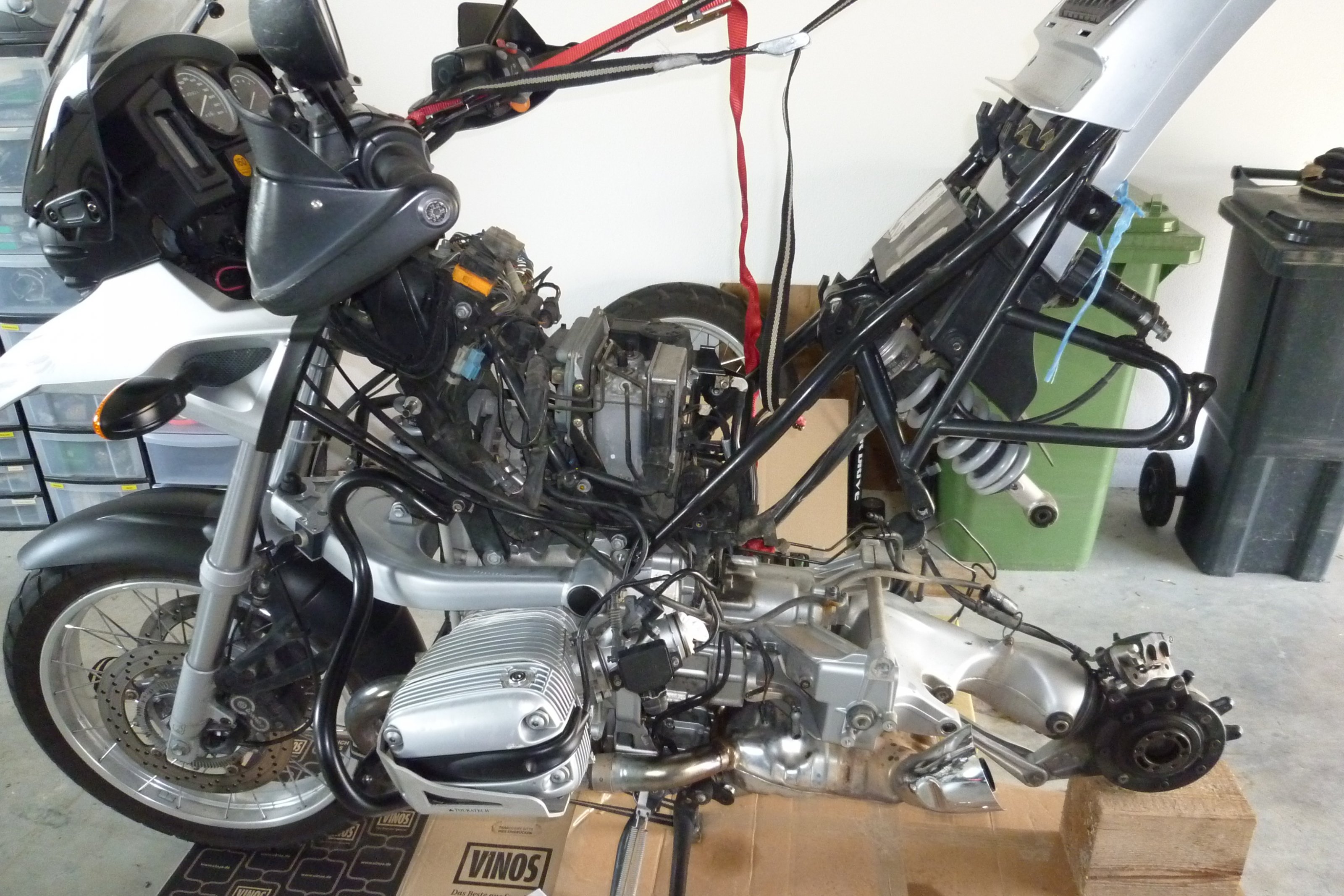

letzten Freitag auf dem Weg zu Touratech ist mir die Kupplungsflüssigkeit unter dem Motor ausgelaufen. Wieder daheim den Anlasser abgebaut. Das Gehäuse war Nass. Da die Kupplung schon 150000km gearbeitet hat ist jetzt eine neue Kupplung fällig. Dank dem Forum hier bin ich mit dem Getriebeausbau schon weit gekommen.

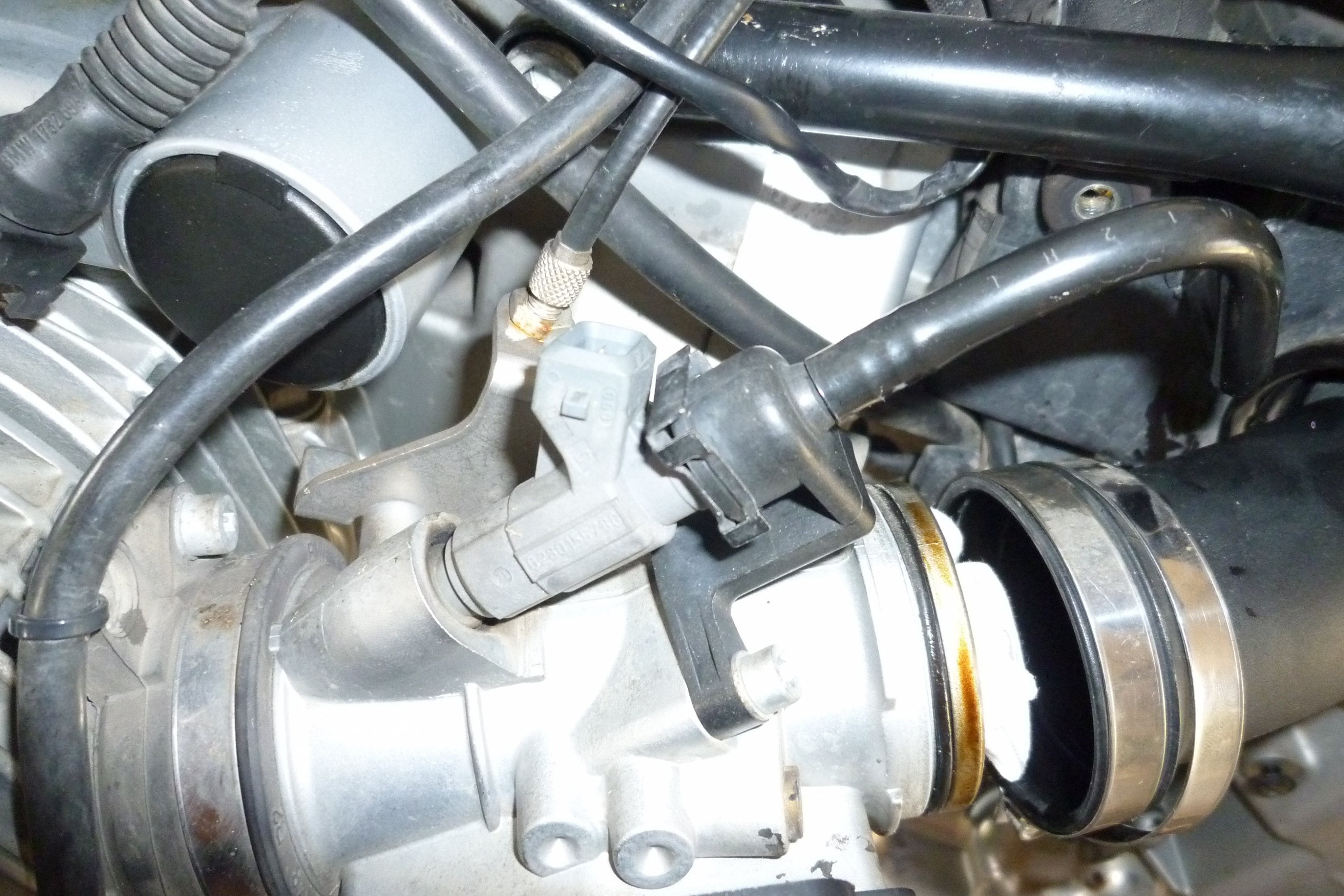

Mein Problem ist, dass ich die Kraftstoffleitung bei den Einspritzventilen nicht lösen kann. Wo trennt man am besten die Leitungen und vor allem wie.

Die beiden Schrauben vom schwarzen Halter raus, dann kann man das Einspritzventil aus dem Gehäuse rausziehn. Weiter brauchst Du nicht zu zerlegen. Vor dem Wiedereinstecken des ESV dessen O-Ring leicht einölen.

PS: Daß Du zum reinen Kupplungswechsel Getriebe, Schwinge und HAG als Einheit aus- u. wieder einbauen kannst, weißt Du?! Manche lassen sogar noch das Hinterrad dran.

Beide kleinen Schrauben des Kunststoffhalters herausdrehen, Metallklammer um 90° drehen und abziehen ... alternativ das ESV mit abziehen. Bitte ganz vorsichtig, die Kraftstoffleitung mag es in dem Bereich nicht, geknickt oder zu stark verbogen zu werden, das ist recht spröder Kunststoff!

Ja, ich habe vor die komplette Einheit (Getriebe und HAG) auszubauen.

Und lass das Hinterrad dran - über die eingeschraubten Führungsbolzen dann das ganze Werk einfach raus und wieder rein rollen😀

Wenn Du für den Moment des Wiedereinfädelns der demontierten Antriebseinheit am Motor eine 3. o. 4. Hand samt einem weiteren Augenpaar organisieren kannst, klappts sowohl bei ein- als auch ausgebautem Hinterrad.
Kann auch die Freundin sein. Gefühl ist gefragt, Kraft eher weniger...
