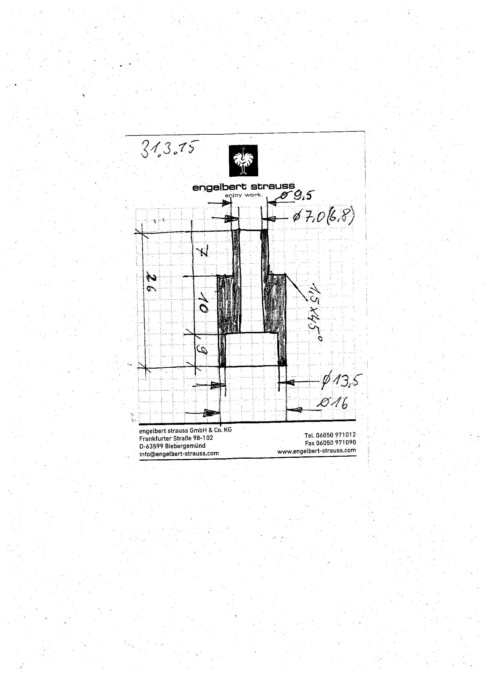

Hat einer die Maße für den Adapter der 1150er/12er ESV in 11er DK-Gehäuse? Habe nächste Woche Lehrgang im zerspanen und würd mir 'nen paar basteln ... Hab aber leider keine ESVs da :-/

Hi Rainer!
Ganz herzlichen Dank dir, aber zwei Fragen bleiben:
1,5x45° meint 1,5mm 45° Phase?
Was meinen die 6,8 in Klammern hinter der 7,0 ? Besser 6,8, aber mangels eines Bohrers 7,0?

Hi Rainer!
1,5x45° meint 1,5mm 45° Phase? JEPP :o
Der Originaladapter hat ne 6,8er Bohrung> also 7,0 weil Ich keinen 6,8er habe.:p
Hi Rainer,
hab die Dinger vorhin aus Dur-Alu gedreht. So richtig zufrieden bin ich aber nicht - der "Kanal" ist viel zu lang und wie siehts mit Abdichtung aus? Hast du mal ein Bild mit eingebauten Düsen? Wie weit ragen die Düsen rein?
Hab leider keine Düsen zum probieren da :-/

Naja man könnte den Adapter, theoretisch, massiv kürzen. Daraus ergäbe sich dann nur eine "Hülse" als Adapter und die Düse rutscht weiter rein. Müsste man den Halter umdesignen, aber das is nu nich so das Problem.

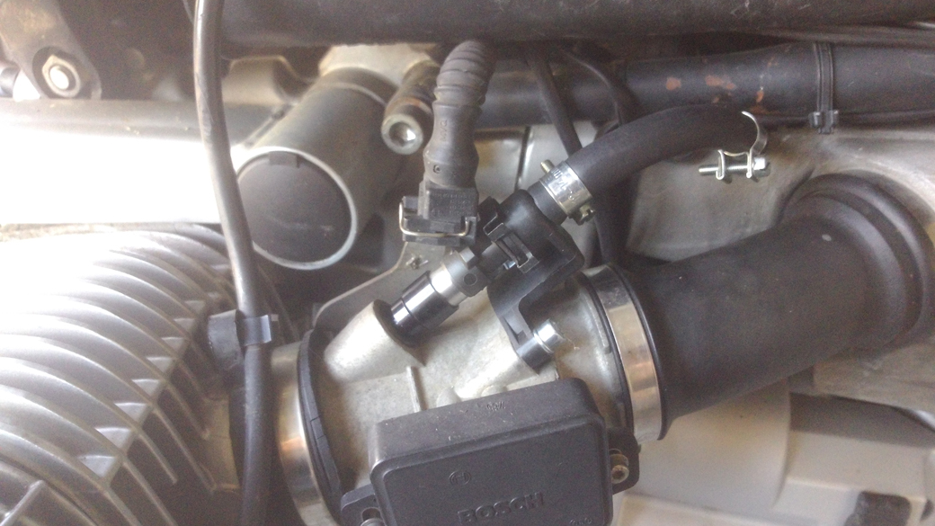

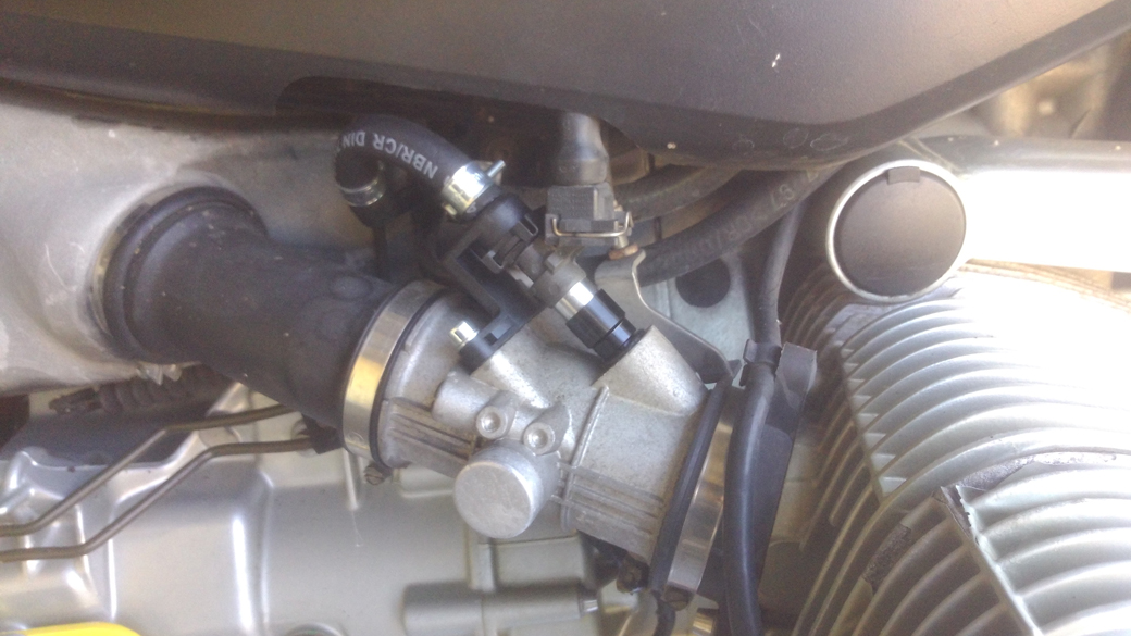

Faktotum
Faktotum
Joined
Sep 9, 2006
Messages
1,059
Location
Würzburg
R 1100 GS 150 Tkm Gilera Runner 125 34 Tkm Trek Powerfly 7 5000 km
Echt
Das sind meine 12er in der 11er.
Hilft´s?
Gruß Geo

R1100GS und 'ne nackte schwarz/weiße
Werde ich dir morgen sagen [emoji4]

Hi Rainer,
Hi FP91 Bilder muß ich noch machen >kommen noch:o;).
