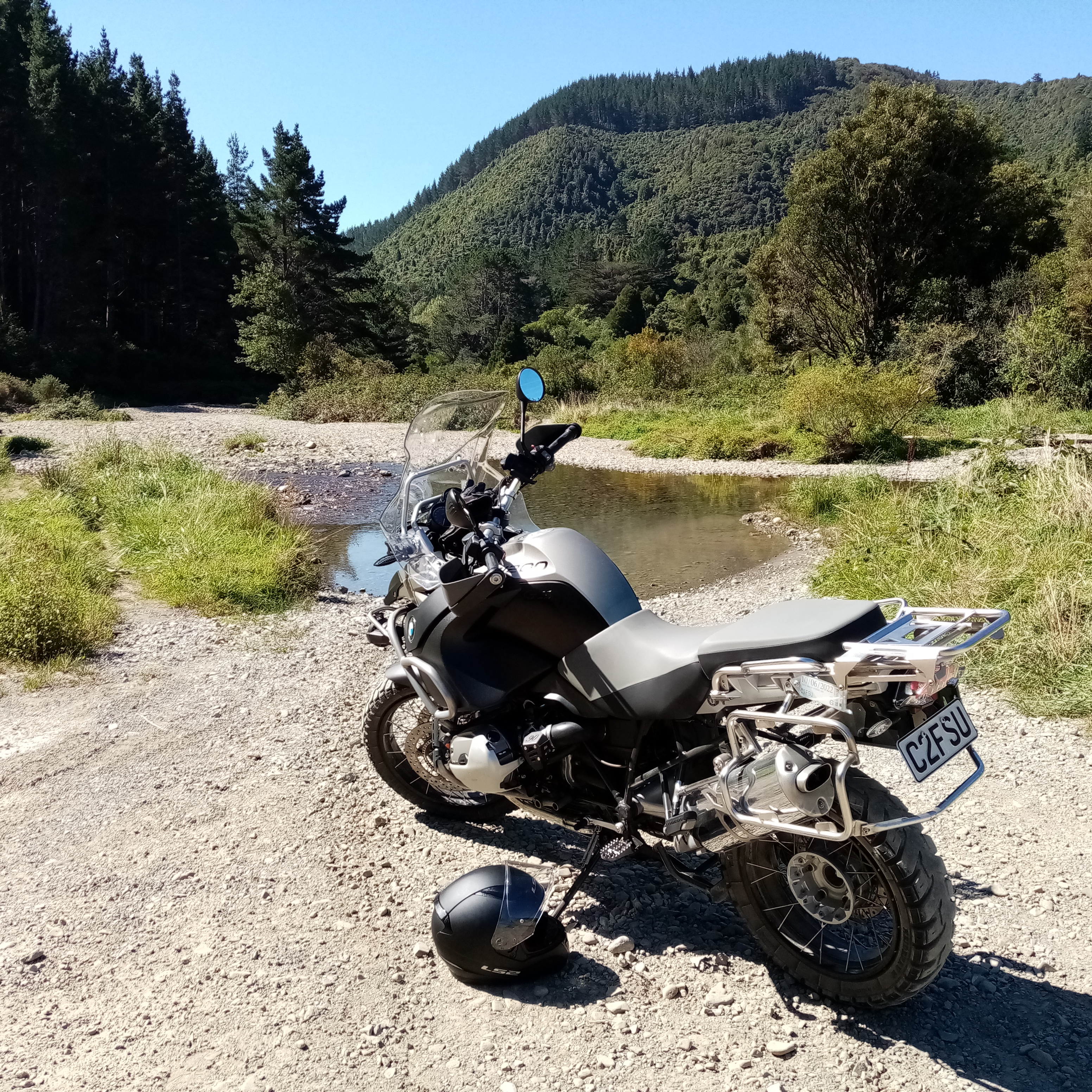

G'Day, eine Frage bitte. Meine GSA hat die ESA und es gibt ja die Einstellungen fuer single / single mit Gepaeck oder auch
Gelaende eben/ unebenes Gelaende usw. Von eurer Erfahrung was ist die beste Einstellungen wenn mann voll beladen mit Seitenkoffern alleine im Gelaende unterwegs ist. Sollte mann es auf Strassenfahrt mit single+gepaeck lassen oder in den Gelaende modus umschalten und welche Einstellung. Herzlichen Dank
