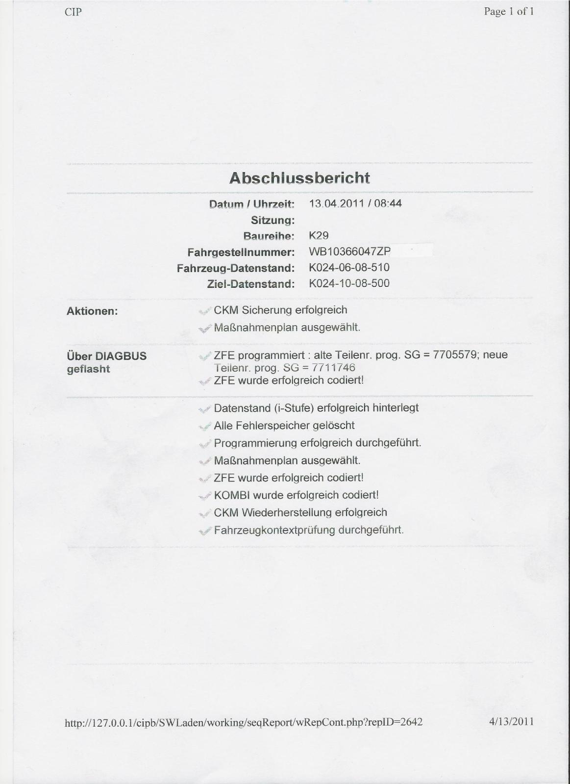

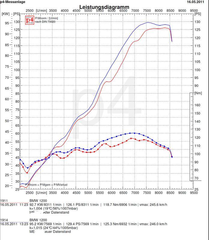

Hier mal ein Beispiel an deiner R 1200 S mit Serie 122 PS
Zur Verfügung stehende Werkssoftware.
1 Mal mit dem Auslieferungs Softwaredatenstand
1 Mal mit einem einem neueren Softwaredatenstand
Also gerade mal bei gleichen Hardware Voraussetzungen 3 PS. Fehlen also einige bis 23.
Anders der Eingriff in die Klopfreglung und der damit einhergehende geglättete Leistungsverlauf und die Verschiebung der Drehzahl dazu.
Das ist erfahr- und merkbar.

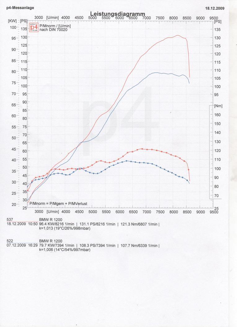

Nächstes Beispiel
Eine 2007 GS.
Eingansmessung orginal. Akra war montiert.
Ausgangsmessung mit Kolben der 2008 er, Boxerburner (Ansaugtrichter in der umgebauten Airbox) aktualisierte (für dieses Modell und Konfiguration best funktionierende Werks SW) und Abstimmung.
Hier kommen die 23 PS, aber nur mit Hardware Änderungen

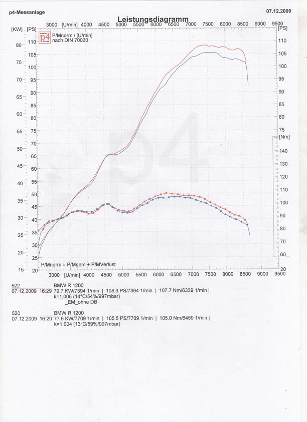

Zum Thema selber, jetzt die gleich GS:
1 x Serie und dann mit einer Abstimmung, also das, was im Beitrag der Zeitung unter ECU flashen verstanden wird.
Also auch hier wieder nur mit einer Abstimmung rund 3 PS

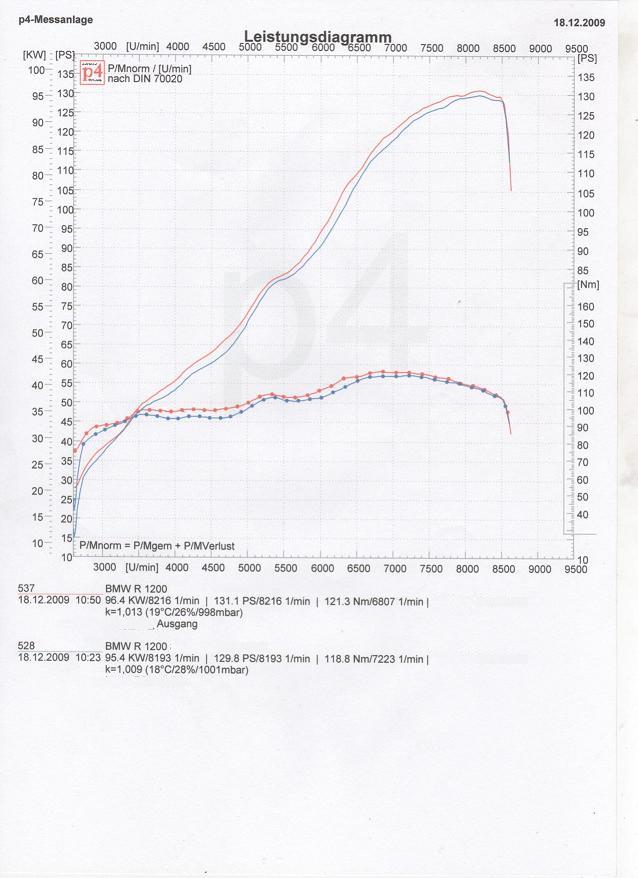

1 x mit den Änderungen und dann mit der Endabstimmung.
Auch hier wieder durch die Abstimmung nur etwa 3 PS .

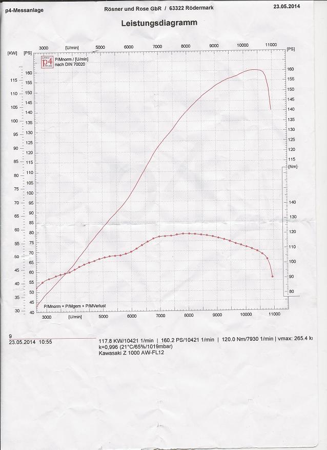

Hier noch ein Beispiel an (m)einer Kawasaki Z 1000 SX
und bei den Japaneren ist die ECU immer noch wie vor 15 Jahren, niedriege Verdichtung, ROZ 95, ein Kennfeld für alles und fertig.
Das war ein Pressemotorrad mit einer Eingangsleistung von P/norm 144 PS und 107 NM, also etwas über den Angaben von 138 PS und 105 NM.
Eine Abstimmung per rexxern brachte nach P/norm 146 PS und 110 NM.
Auch hier, egal welch Veränderungen man in der SW vornahm, keine großen Leistungssprünge möglich.
Veränderungen von mehr als 5-8 %, ob nun in den Mager- oder Fettbereich sind nicht normal.
Wenn dieses normal wäre, dann würde das Serienkennfeld – welches ja als Ausgangsbasis dient – schon arg daneben liegen, was aber i.d.R. nicht der Fall ist.
Denn, wenn eine Veränderung von 4% in Richtung fetter oder 4% magerer keinerlei Auswirkung zeigt, bedeutet das, das der magere Wert als ideal gilt und wozu mehr Sprit geben, als nötig!
Also kann auch hier nur die Hardware der limitierende Faktor sein. Und dort als erstes die Auspuffanlage und wichtig, immer die Airbox. Wenn hinten mehr rauskommen soll, muss vorne auch die Möglichkeit geschaffen werden, dass mehr hineingeht. dann kann man endsprechend auch die Einspritzdauer anpassen.
Also eine zugelassene Akra komplett Anlage mit Einschubkat drann, die Airbox modifiziert (ZX 10 Oberteil) und abgestimmt.
Gemessen am Tag des Donners auf einem Prüfstand der bekanntlich etwas weniger PS und NM anzeigt.
Auch hier, nur mit Änderung der Hardwarekomponente ist ein Leistungszuwachs möglich
