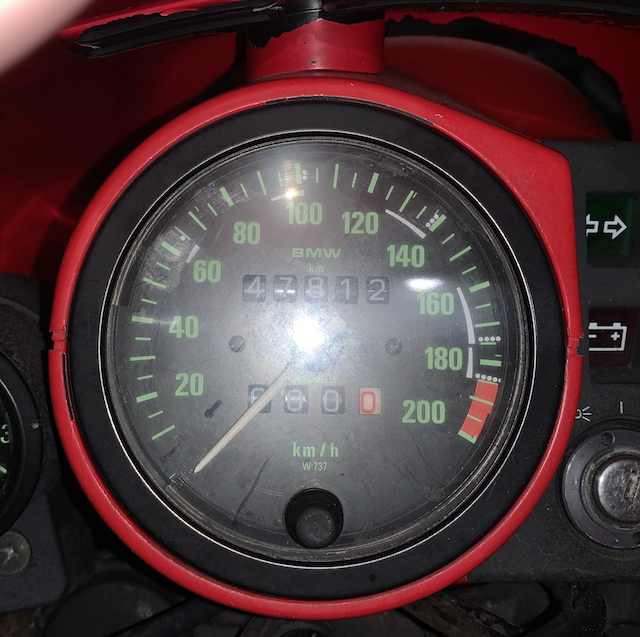

  • Der originale Tacho (W735) ist defekt, hat jemand Erfahrung mit alternativ Tachos wie Acewell (GPS basiert)? Ist eine Revision lohnenswert, wer macht sowas?

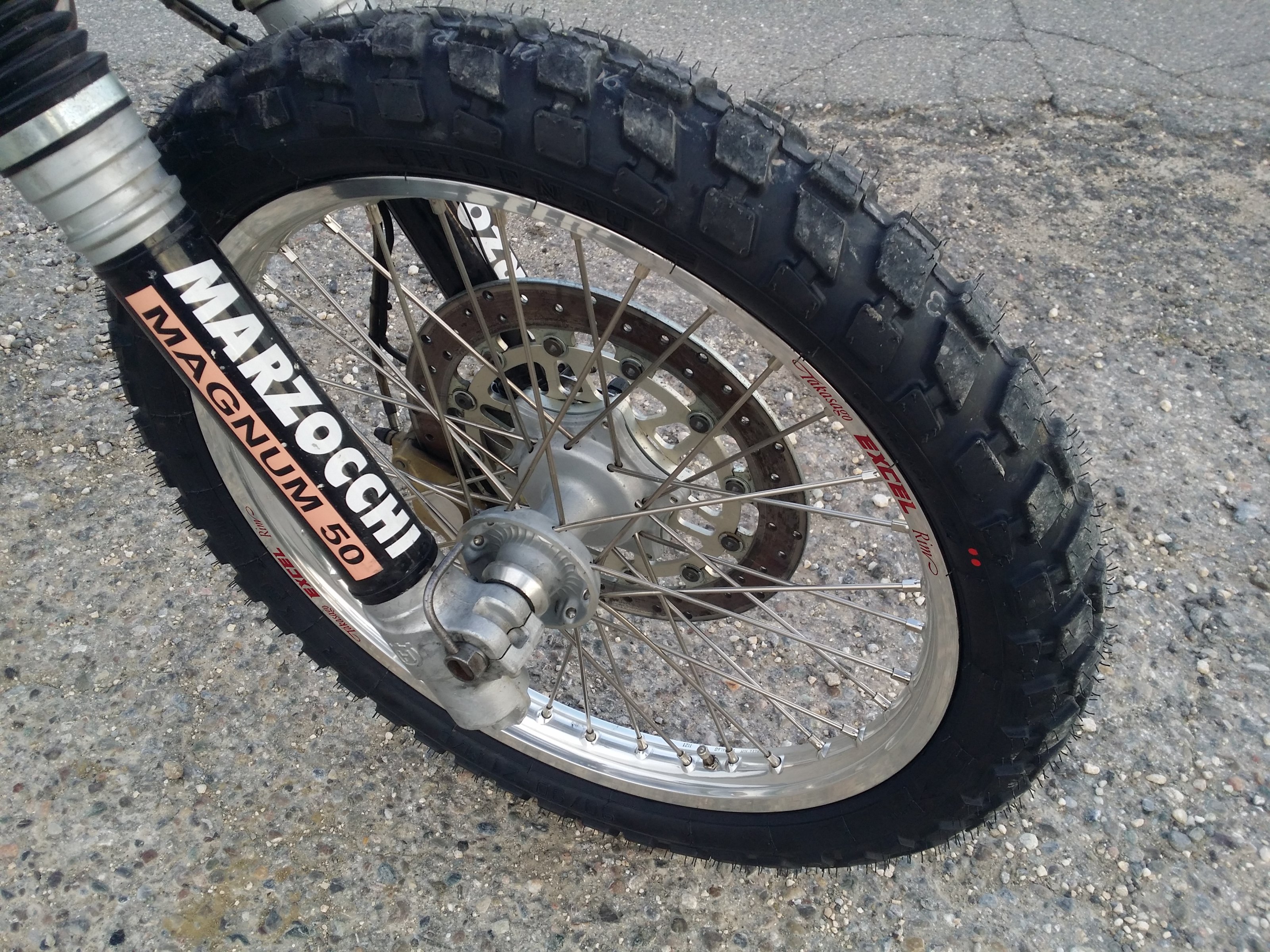

  • Die Räder vorne und hinten sind ziemlich übel oxidiert, meine Versuche das zu polieren sind nicht sehr erfolgreich gewesen ganz zu schweigen von den Speichen. Gibt es da einen Trick hier ein besseres Resultat zu erhalten oder soll ich diese Strahlen und lackieren lassen?

Der User "MM" repariert Tachos, gut und günstig.
Ich hab meine Felgen ausspeichen lassen, polieren und beschichten lassen und mit Edelstahlspeichen wieder aufbauen lassen. Das ist super geworden.

HPM
Hier ein Tipp.
Siebenrock GS 2
Manuel
www.Swt-sports.de
hat auch digital und wenn mich nichts täuscht auch den GS 2.
Google mal.

Angegammelte Räder im zusammengebauten Zustand polieren
kannst Du vergessen, wenn es nachher gut sein soll. Zwischen
von Hand (sehr mühsam) oder mit der Polierscheibe (mühsam
und sehr dreckig), oder einfach im ausgespeichten Zustand einem
Felgenaufbereiter übergeben (hinbringen, abholen, zahlen) gibt
es nicht viel Spielraum. Einspeichen (mach ich selber) sollte aber
auch eine halbwegs vernünftige Mopedwerkstatt können.
Mein Tipp für saubere Arbeit, gute Speichen, angemessene Preise wäre:
Einspeichen und Zentrieren von Motorrad Speichenrädern

Tacho gibt's wenn die liebste dann mal läuft, aber Dein Vorschlag mit dem Siebenrock ist vermutlich meine Wahl (noch vor dem GPS Acewell). Hast Du den an Lager? Deine url führt "nur" in deinen shop!
Swt
Swt
16.02.2021
2.358
Rhoihesse
HPM
Da musste Du Manuel mal anrufen.
Oder direkt bei Siebenrock .
Ich hab noch einen alten Acewell digital.
Aber in der Brotdose ist einer mit analog Optik besser aufgehoben.
Ich hätte auch lieber den SR aber den gab es zur Zeit meines umbaues noch nicht.
