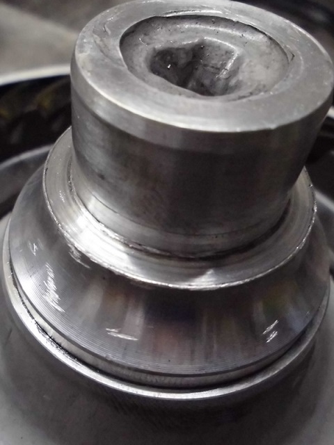

Servus,
hab zwar eine RT, aber das gleiche Thema. Dachte auch damit das Radlager defekt ist. Beim aufmachen sah ich, damit die Distanzscheibe vorm Kegelrollenlager eingelaufen war. Siehe Bild. Baute dann eine "dickere" Scheibe ein und gut war es. Jetzt nach ca. 4000km kommt das leichte Spiel wieder. Ich denk die Welle ist jetzt weiter eingelaufen. Demnächst mal wieder auseinanderlegen ;-)
Peter

Peter, das ist jetzt aber nicht die Lauffläche des Lageraussenrings den ich da sehe? Da sind so hässliche Kratzer drauf.
R
RTpeet
14.01.2014
123
Genau so ist es. :)
Hast du das schon gehabt, damit die Scheibe am Lagerzapfen eingelaufen ist?
Ich hab auch gedacht, damit ich das Kegelrollenlager mit einem Abzieher entfernen müsste, aber ich konnte es einfach mit der Hand abziehen, ohne großen Kraftaufwand. Komisch.

Genau das ist das Problem. Der lose Lagerring hat sich mitgedreht und deswegen den Bund abgeschliffen.
Das Teil kannst du standrechtlich entsorgen.

Hallo RTpeet, Vierventilboxer,
das Teil musste nicht entsorgen, kann man / ich wieder herrichten.
Gruß Michael

Hallo Michael,
verrätst du auch wie man das machen kann.
@Vierventilboxer: Ich denk, wenn das Kegelrollenlager auf Druck ist, kann sich die Scheibe nicht mitdrehen.

Also ich körne den Wellenzapfen mit dem Körner mit einigen leichten Körnerpunkten an und verwende zusätzlich Loctite 620, hält ewig.

...und drückst das Lager drüber und verklebst es. Hmmmmm.....
...und vorher die Distanz einstellen. Wieviel Spiel würdest du reinbringen?

Mit der Scheibe unter dem Kegelrollenlager stellst Du das Zahnflankenspiel ein 0,07 mm - 0,16 mm, Lager ohne Öl. Solltest dafür aber auch die richtigen Messplatten und Messwerkzeuge besitzen.

Messplatten hab ich keine. Müsste ich mir machen. Meßwerkzeug hab ich.
Ich könnte auch das ganze mit verschieden dicken Scheiben (Zehntelweise dicker) testen. Müsste halt jedesmal wieder zusammenschrauben und das Spiel am Rad prüfen. Sollte es bis auf Spiel Null sein?
Mal schauen was ich mach......
Erst mal Danke für die Infos Michael
Gruß Peter

Messplatte kann man sich aus einer Glasscheibe bauen.
Loctite 620 gibt es soweit ich weiß nur in 50 ml Gebinden und größer, das allein kostet schon 35,-€+.
Ich kann mir nur schwer vorstellen dass du mit "Hausmitteln" Planschlag und Rundlauf zufriedenstellend hinbekommst solange der Bund nicht bearbeitet (plan) ist.
Klar, derbonner hat schon recht, machbar ist viel. Wenn es aber zu ungenau wird dann hast du nicht lange Freude daran.
Klebst du den Lagerring schief auf läuft zwar der Bund nicht mehr ein aber es gibt Rattermarken an den Lagerringen, ergo ist binnen kürzester Zeit wieder das Lager defekt und das Zahnflankenspiel außerhalb der Toleranzgrenze.
Das ist schon Hobbyschrauberei der etwas gehobenen Klasse.
