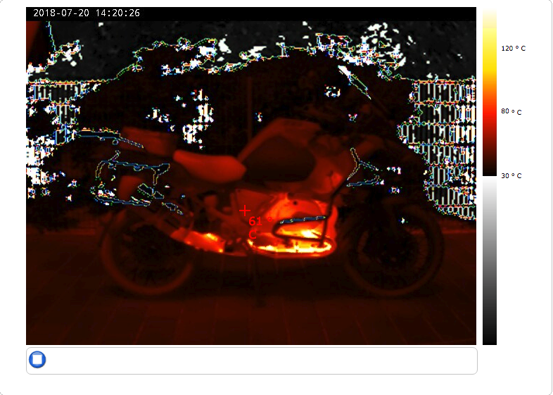

Der ESD wird deutlich wäremer als 65 Grad im unteren Bereich. Das nachfolgende Bild zeigt die Temperaturen im Stand (mit externem Gebläse). Beim sportlichen Fahren erhöhen sich die Temperaturen deutlich.
Klassische Pulverbeschichtungen werden weich wenn die Temperatur zu hoch wird. Die übliche "Backtemperatur" liegt bei 200 Grad.

kann sein, hatte nur oben gemessen. Frage mich allerdings, wie das die Kunststoffkappen (vor allem die vordere) aushalten.
