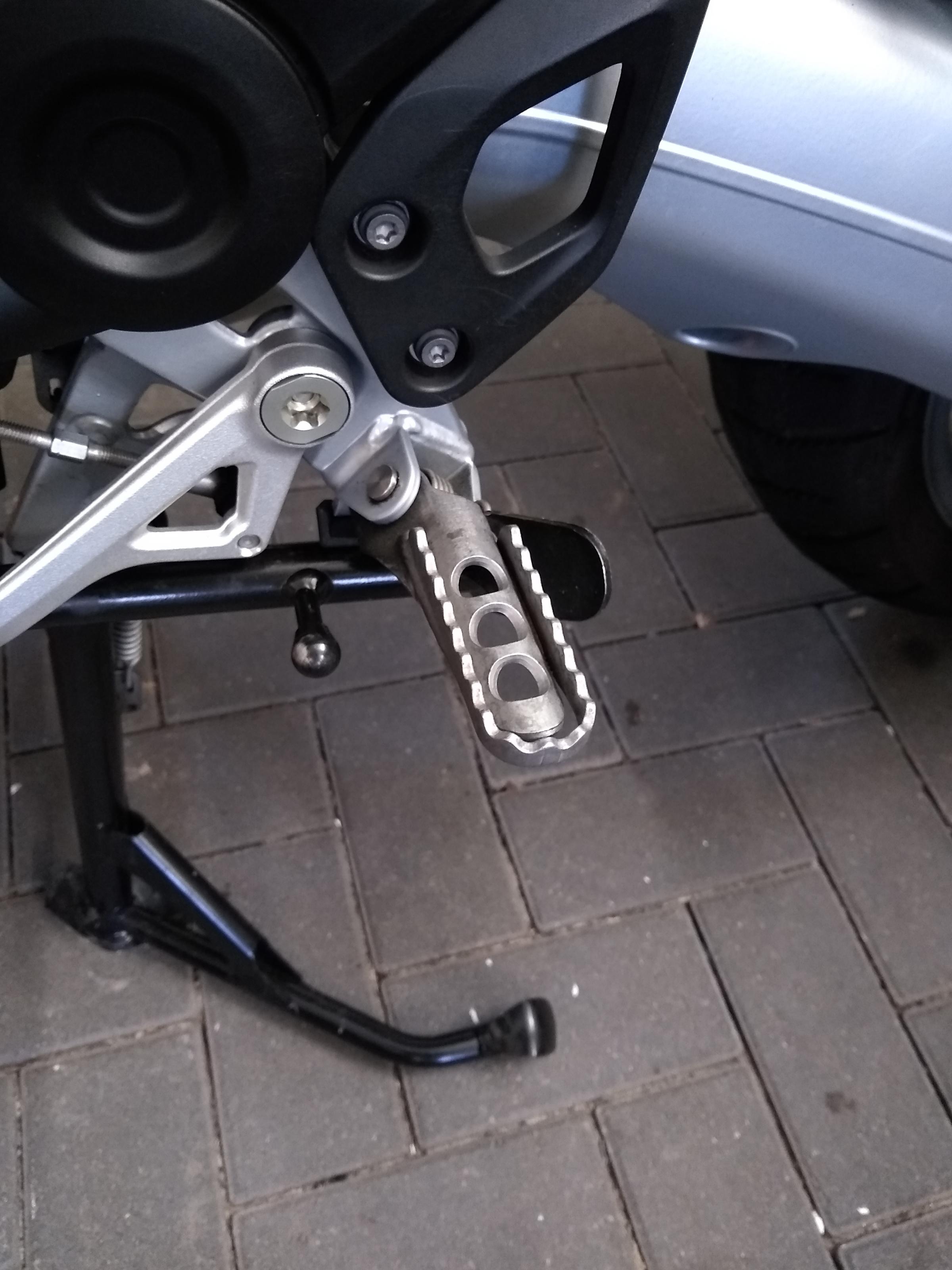

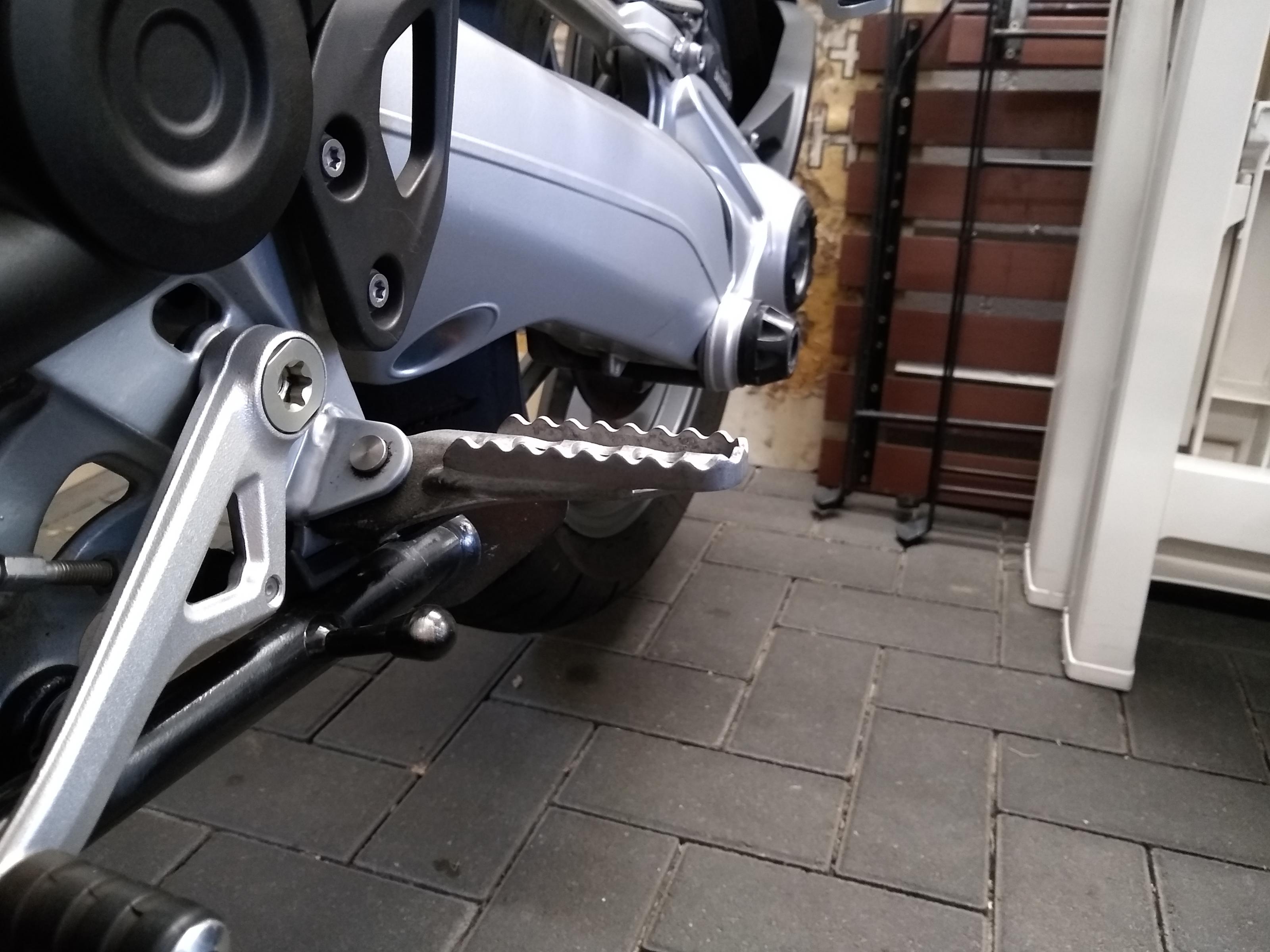

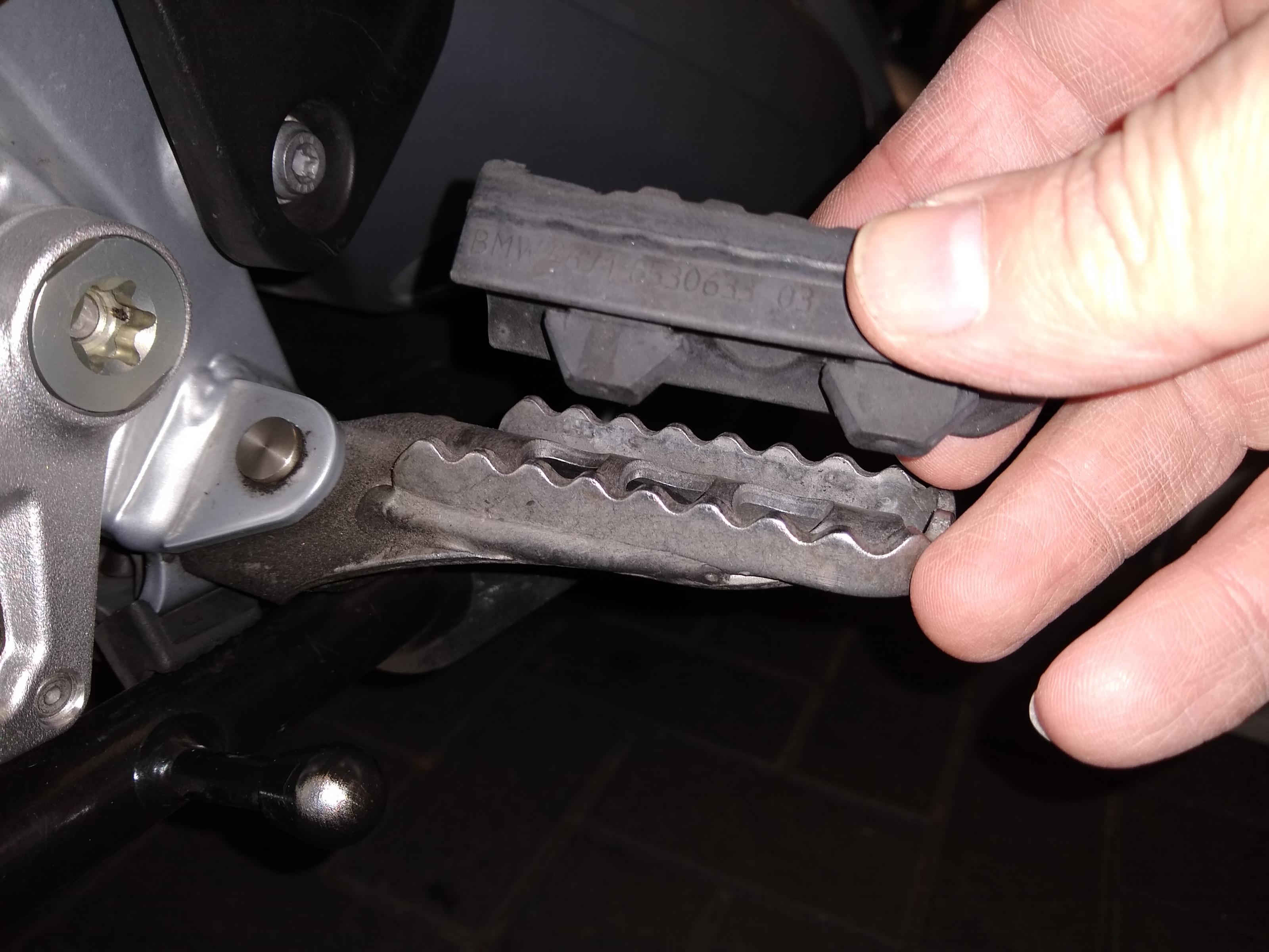

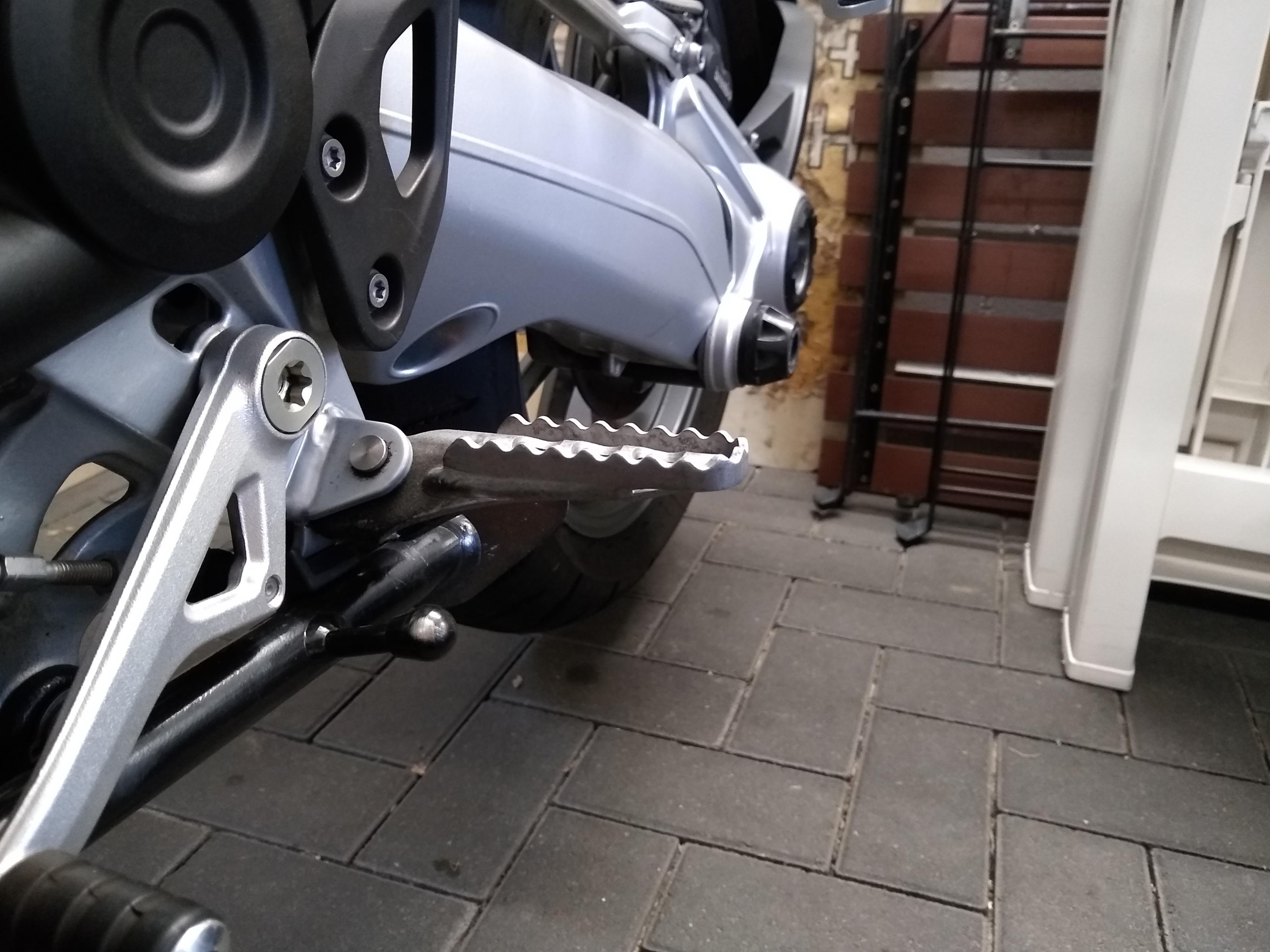

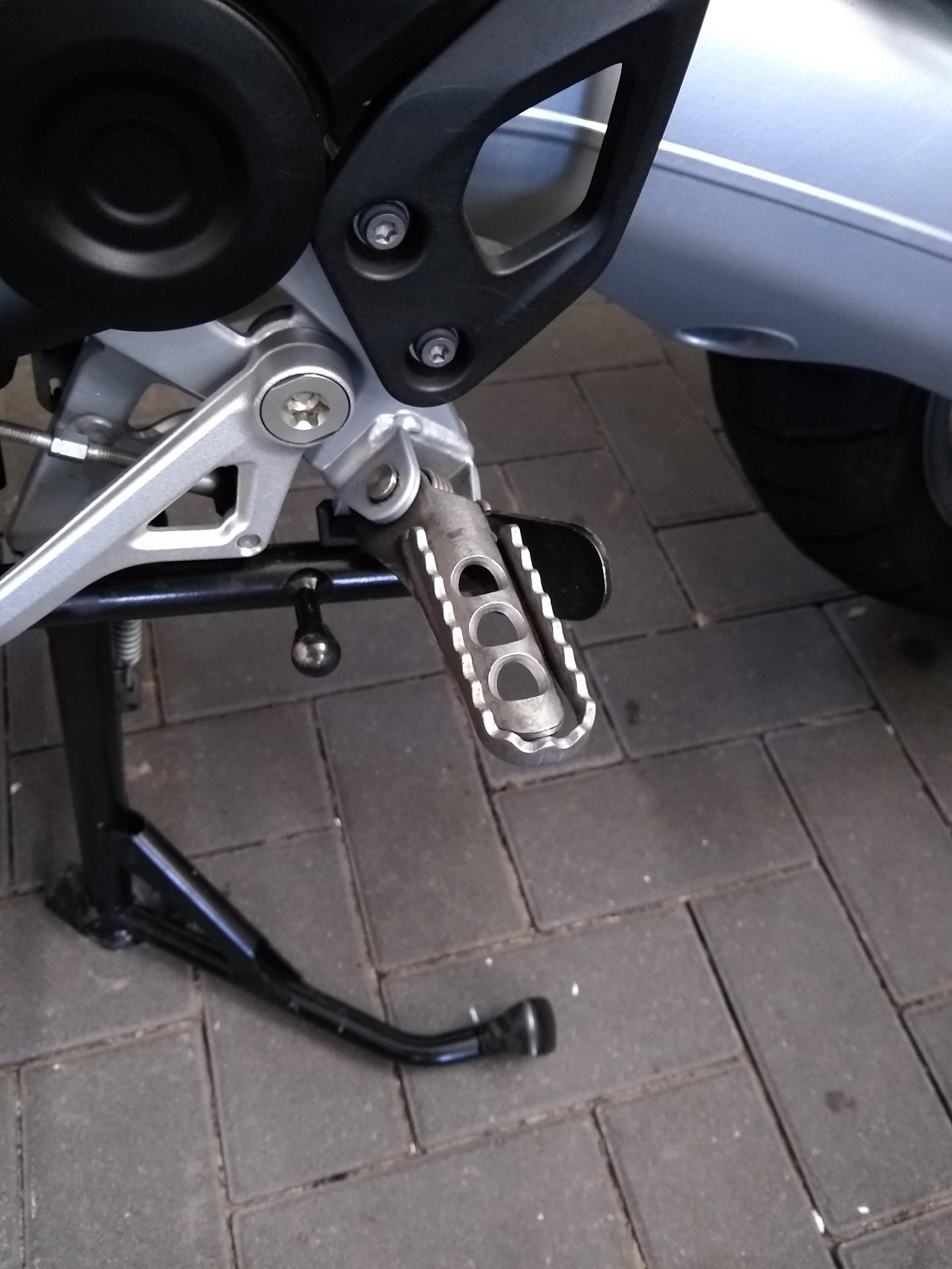

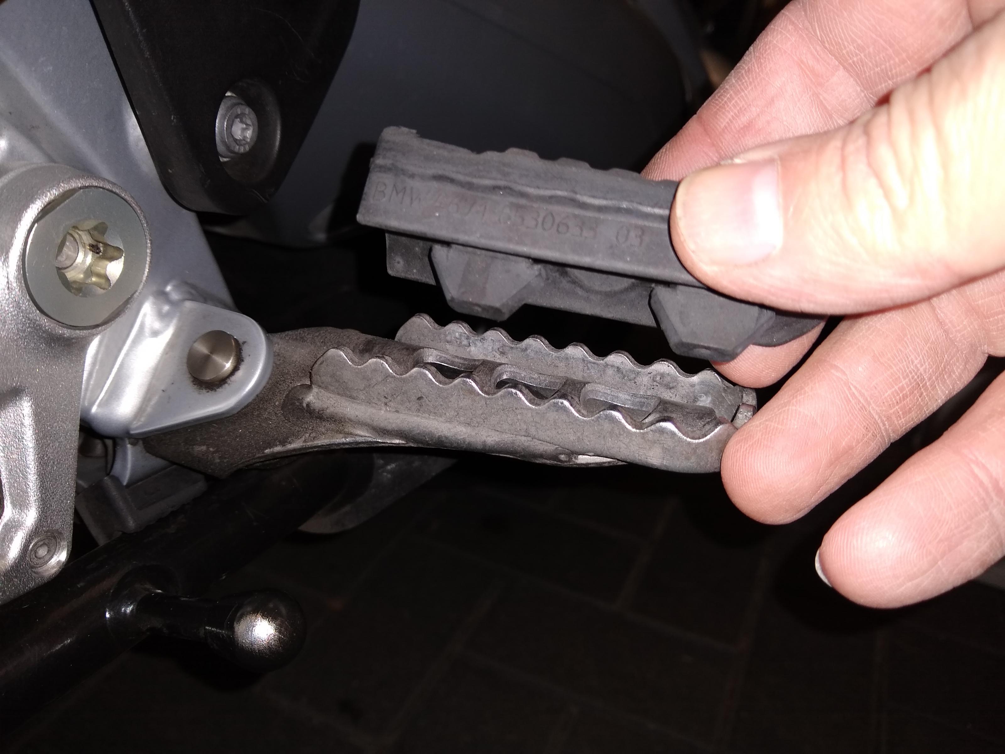

ich kann auch die Fußrasten der "normalen" GS 1200 LC empfehlen.
Man kann das Gummi entfernen und hat auch eine Zahnung die aber nicht so agressiv und scharfkantig ist.
Das Gummi kann man jederzeit wieder aufstecken (wird nicht geschraubt).
Ich nutze die Fußrasten schon längere Zeit ohne das Gummi und komme gut damit zurecht.
Ich empfinde sie so auch bei Nässe als deutlich angenehmer...
Bei längeren Strecken im stehen kann ich mir allerdings schon vorstellen, dass die breiteren Fußrasten Vorteile haben.
Die "normalen" Fußrasten werden auch häufiger bei Keinanzeigen für kleines Geld (teilweise im neuwertigen Zustand) angeboten...
Anbei noch ein paar Fotos, weil der Eine oder Andere vielleicht gar nicht weiß, daß man das Gummi relativ leicht entfernen kann.
