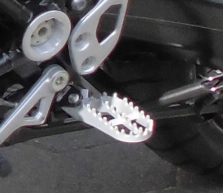

Hallo Forum!
Ich möchte für meine neue 1250GSA die verstellbare Fussrasten von BMW kaufen. Das Teil ist im aktuellen Zubehörkatalog auf Seite 259 als "NEU" (aber leider ohne Artikellnummer aufgeführt. Ich gehe also davon aus, dass die frühere verstellbare Fussrasten der K51 für den 1250-er nicht passen. Im BMW Webshop oder bei Leebmann ist das Teil irgendwie noch nicht bestellbar, oder ich bin zu dumm und ich finde es nicht. Hat vielleicht jemand Info oder schon bestellt?
Dank und Gruss, Norbert

Warum sollen die verstellbaren Fußrasten nicht passen? Der Rahmen und die Aufnahme haben sich nicht geändert!
AlpenoStrand
AlpenoStrand
26.09.2006
8.117
AlpenoStrand
Sind die selben Rasten wie bei der 1200 LC, gibt es jetzt halt auch in Schwarz:
Rechts: 77252452960
Links: 77252452958
Die bronzenen passen natürlich auch:
Rechts: 77258525370
Links: 77258525369

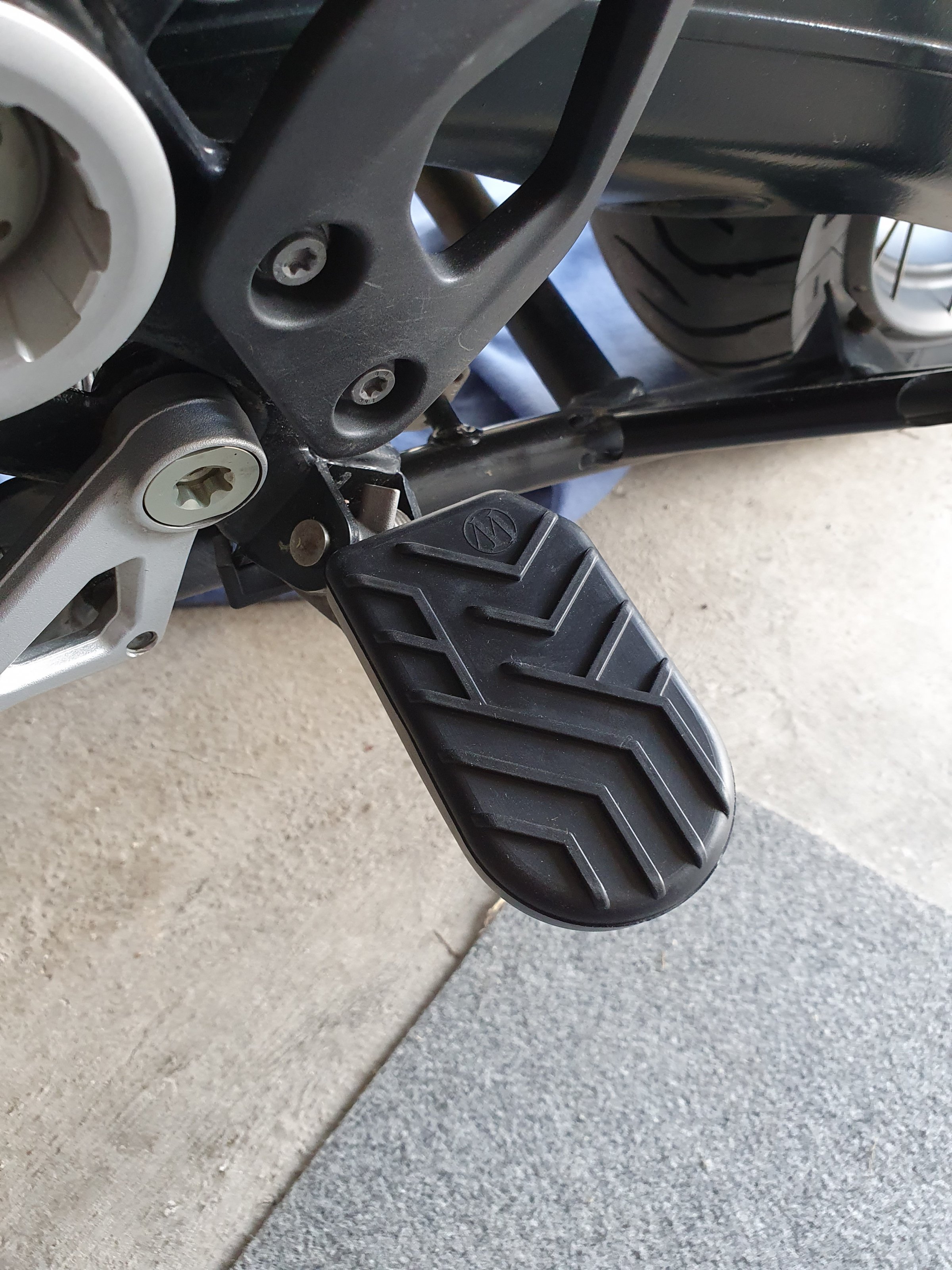

Hallo
ich fahre eine BMW 1200 GS ADV Bauj 14 und habe die Enduro Fußrasten drauf. Leider bleibe ich mit meinen Schuhen dort öfters hängen. Ich wollte gerne mir Gummis raufmachen aber ich finde keine die da passen. Mein BMW Händler hat mir gesagt es gibt keine Fußrasten Gummis für mein Motorrad .Kann mir einer einen Tip geben wo ich so was bekomme .Ich will keine neuen Fußrasten kaufen. möchte nür die Fußrasten Gummis. Es muss doch sowas geben.
Mfg Eddie
Schönes Wochenende an alle
Ps. auch bei Wunderlich soll es keine Passenden geben.

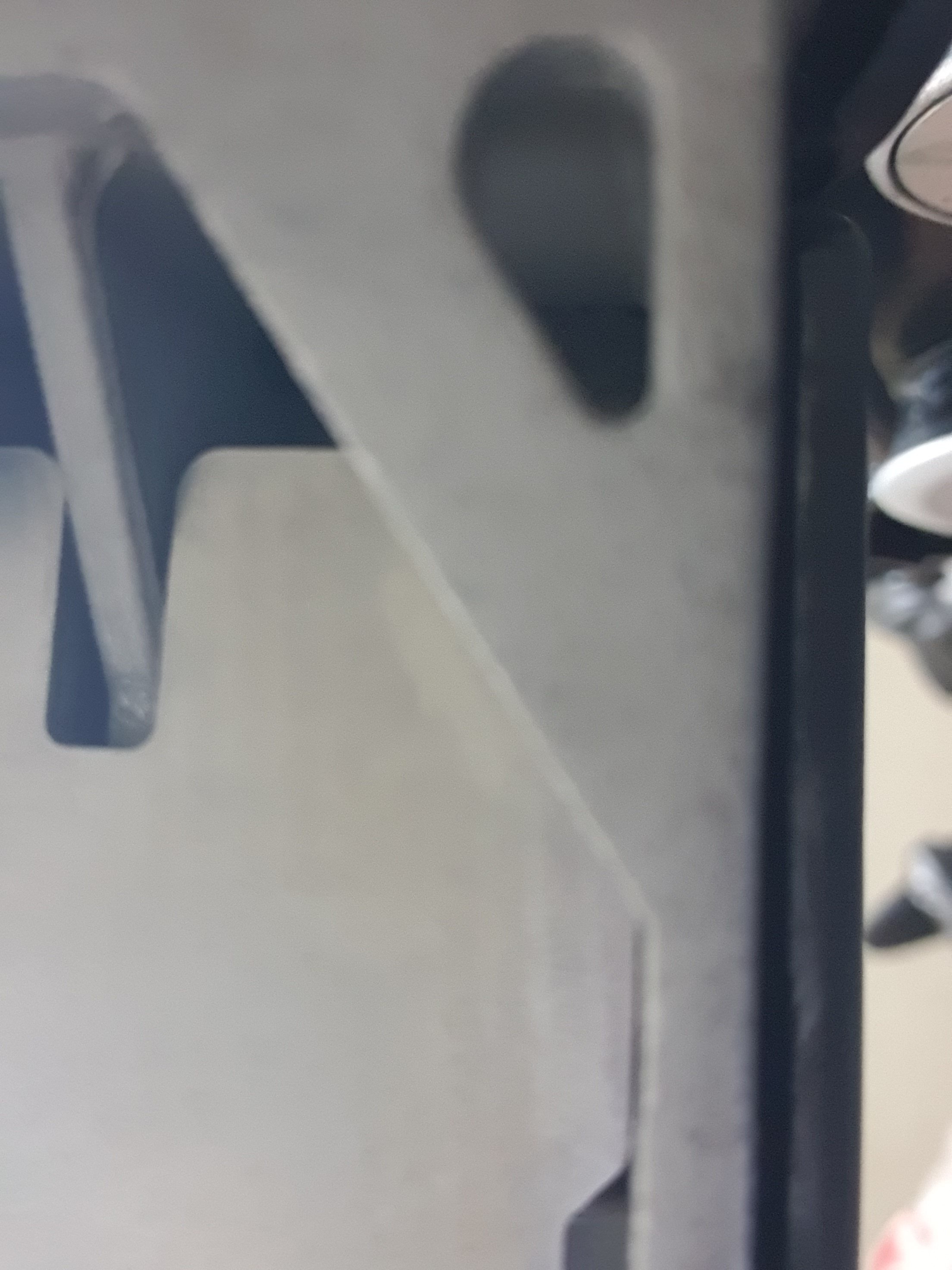

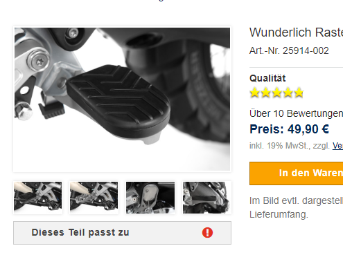

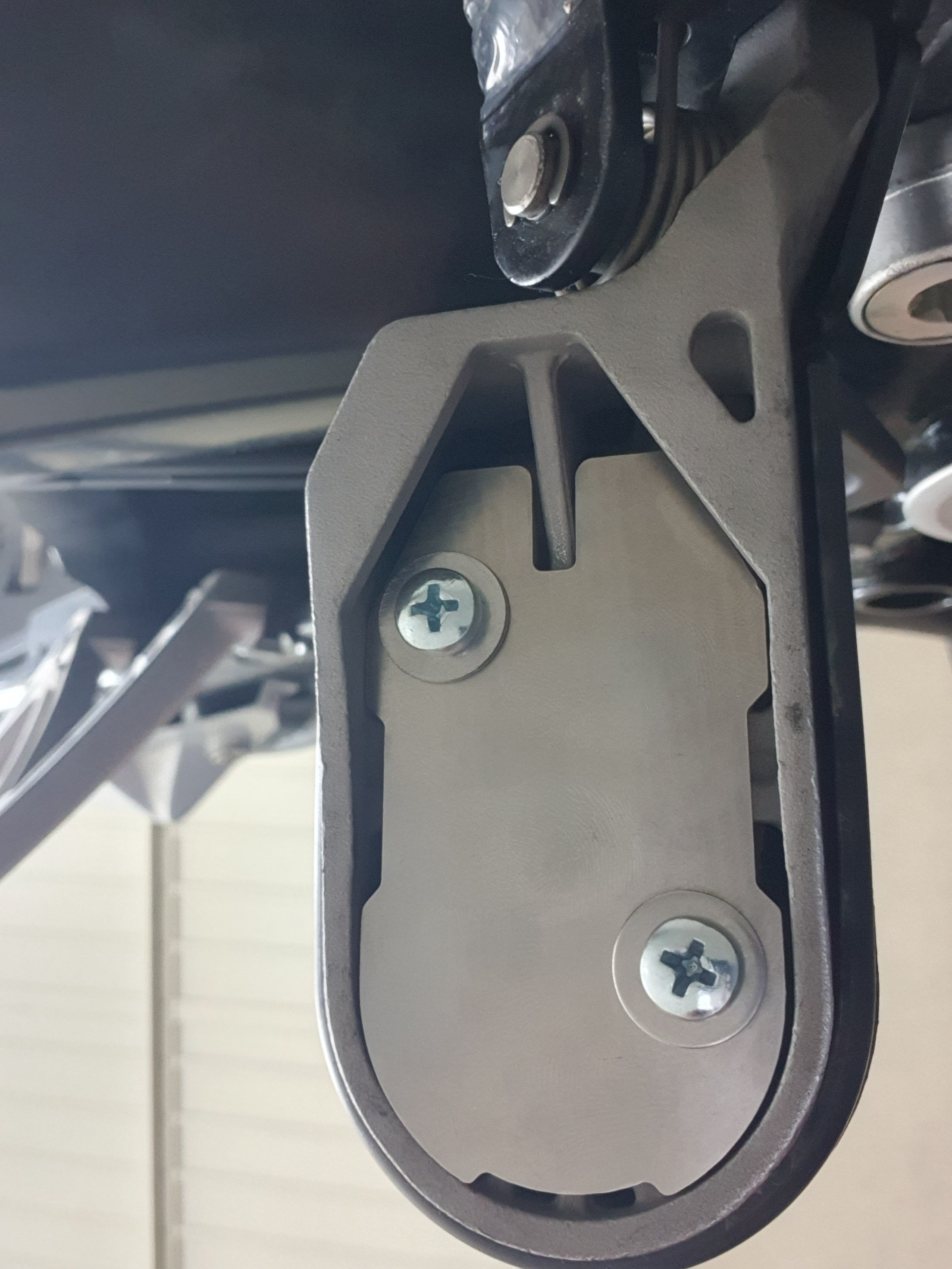

Ich habe mir die Fußrastenauflge von Wunderlich bestellt und wollte sie gerade montieren. Jedoch sind die mitgelieferten Schrauben M5x16 zu kurz. Muss mir erstmal andere Schrauben besorgen. Ansonsten sehen die Teile ganz gut aus

Meinst du die. Laut wunderlich soll die nicht passen für die breiten Enduro Rasten Wie breit und lang sind den deine Fußrasten .Meine sind 9 cm lang und 5 cm breit

Ja, die passen gut auf die Rasten meiner Adventure 2018. Sie werden von unten verschraubt. Ich messe heute Abend mal.

Ich habe die Fußrastenauflage von Wunderlich gerade montiert. Bei mir waren die Schrauben zu kurz, habe dann M5x20 verwendet. Jedoch hatte ich auch die Teile für die "alte" GS bestellt. Kann sein, wenn du für das richtige Modell bestellst, dass es dann auch mit den mitgelieferten M5x16 passt.
Fußrasten haben die Maße 9x5 cm, durch den Rand der Auflage von 5mm wird es evtl bei großen Schuhen eng zum Schalthebel, zumindest ungewohnt.

Besten dank werde sie mir dann mal bestellen. 👍👍👍

Bei der Lufi passten die Fussrastengummis der 700er. Mal bei Leebmann ein bisschen söbern

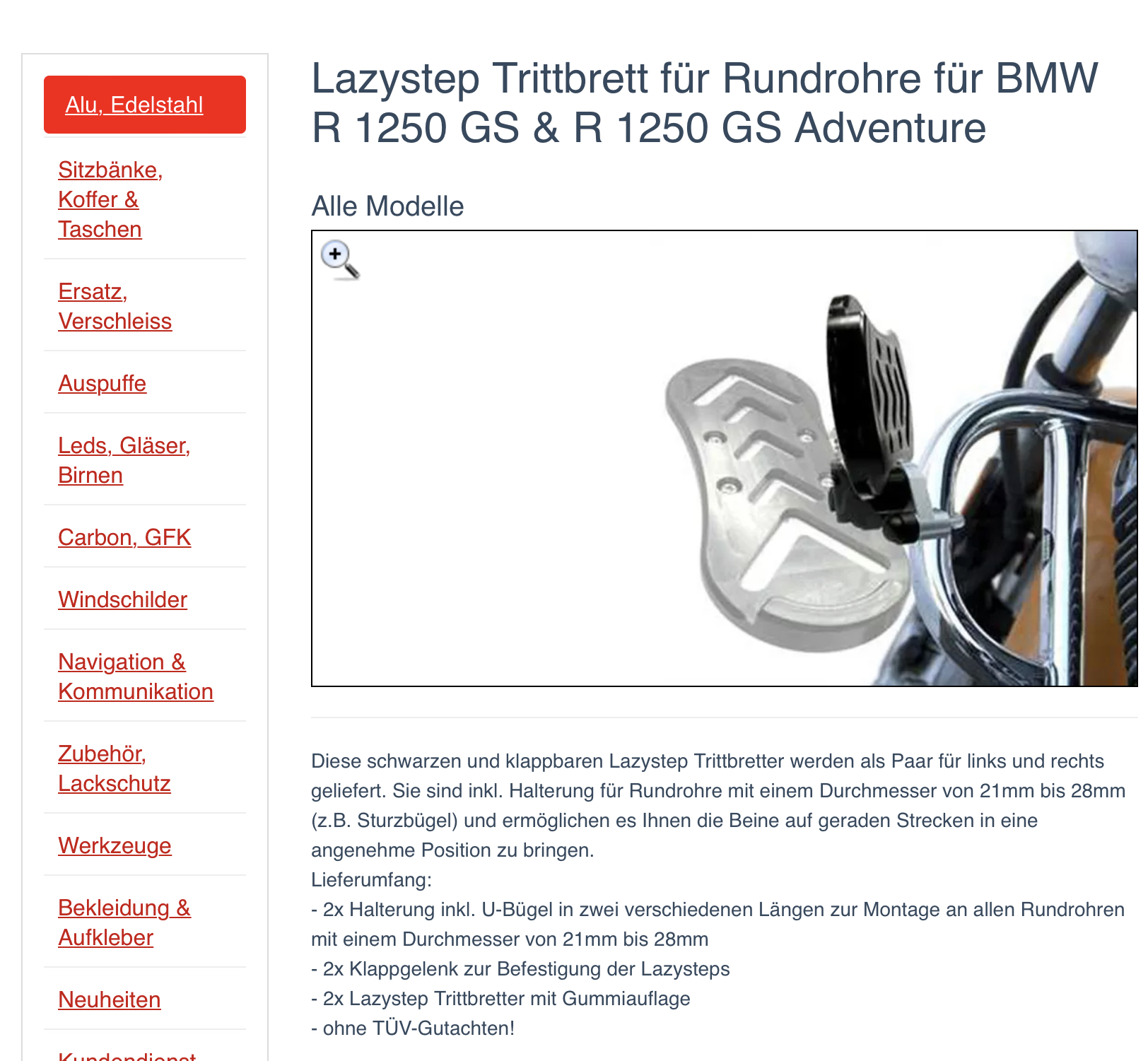

Gibt es für die ADV zu Kotflügelverlängerungen, LKW Frontscheibe & Co. nicht auch paar Trittbretter? Die Reiseenduro-Gold Wing ist mMn sonst nicht vollkommen. 🤔
