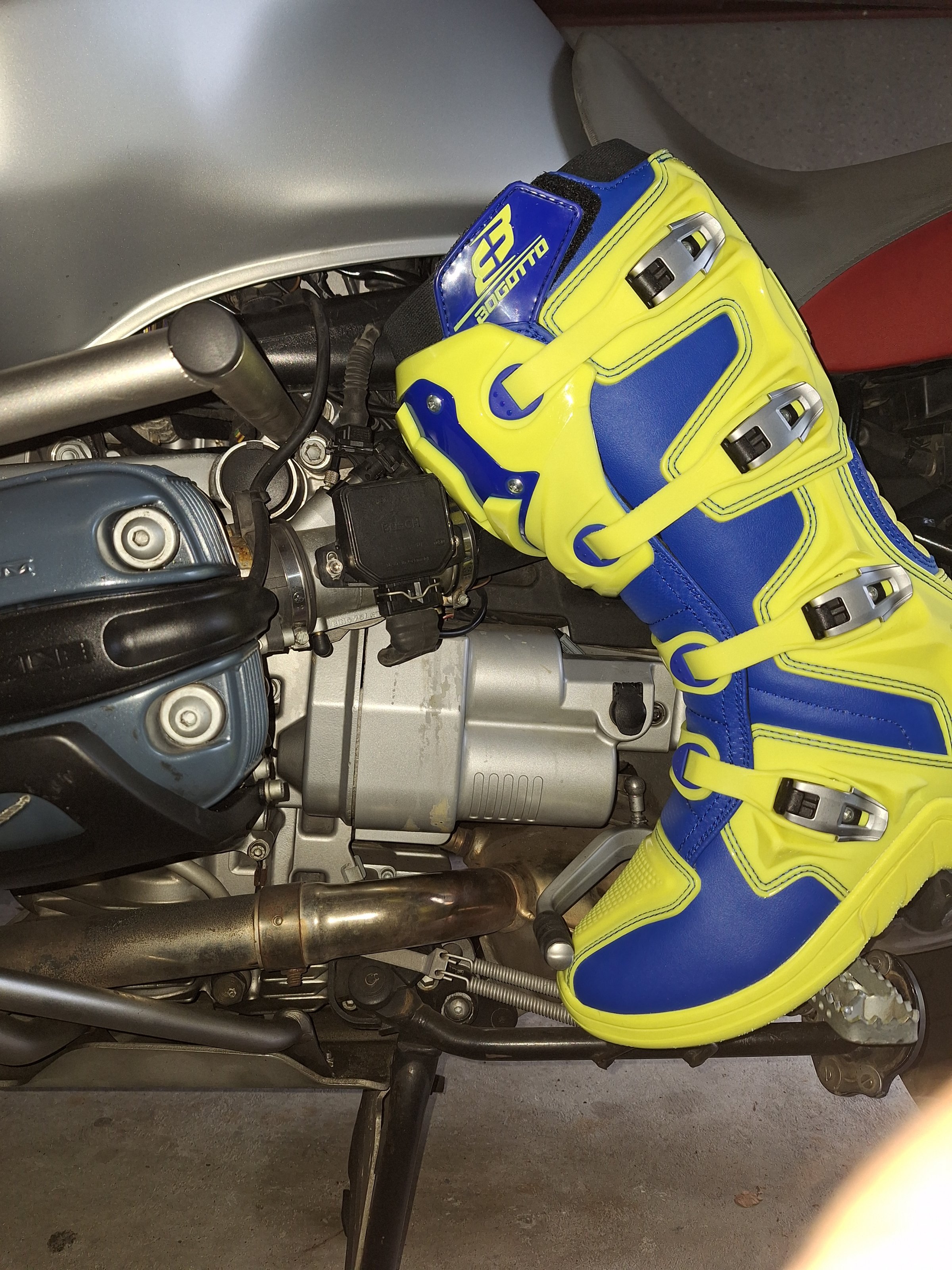

Moinsen,
Hab mir Endurostiefel geholt. Gleich mal das Schaltgestänge ganz nach oben gedreht und was soll ich sagen, dette reicht nicht....
Würde mal schätzen, dass da noch locker ein cm fehlt.
Brauche ich da ein anderes Gestänge oder hab ich nen Denkfehler?
Schon mal Danke und Grüße

Anfangs mit der Sohle schalten. Irgendwann - wenn die Stiefel weicher sind - klappt das dann wieder.
Nachtrag: Bei der angeklebten, dünnen Sohle wie unten abgebildet, wird das aber eher nix.

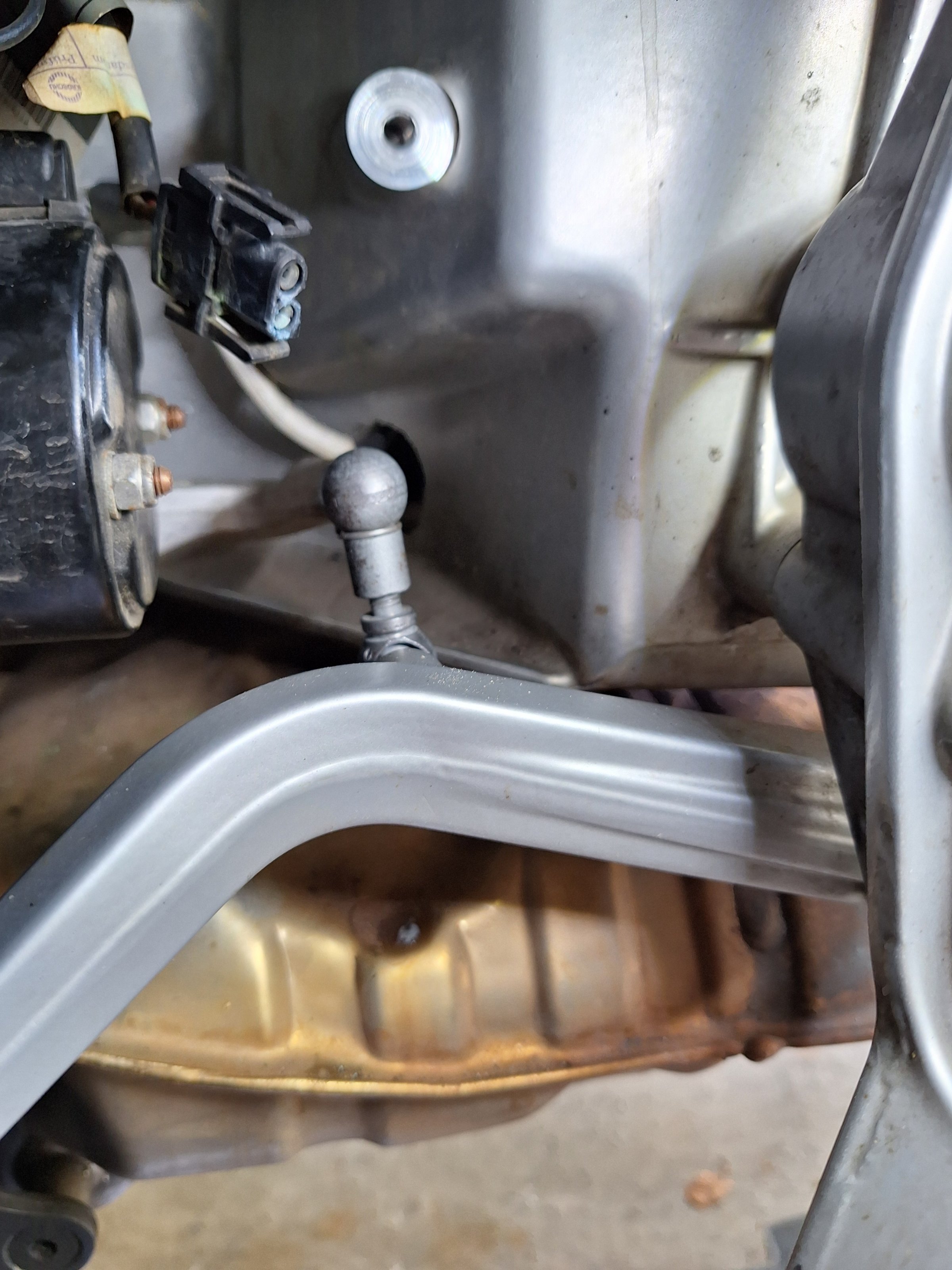

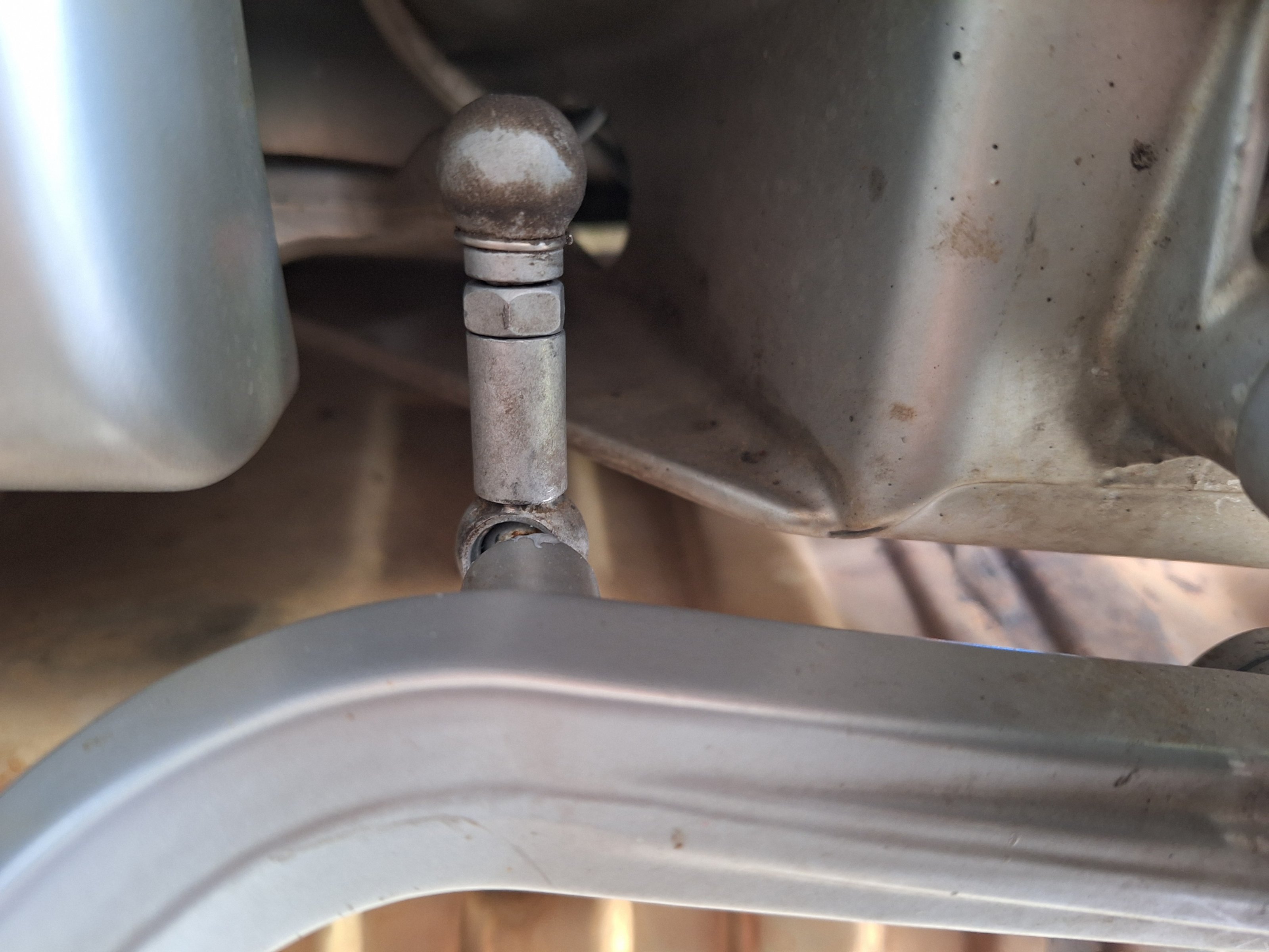

Das Gewinde der Gewindestange des Schalthebels verlängern und die Stange selbst kürzen. Sofern sich die beiden Kugelköpfe nicht schon berühren, geht da noch was...
Und selbst dann ließen sich die Gewindestücke der Kugelköpfe auch noch kürzen.

Sorry, verstehe ich nicht!
Welches Gewinde soll ich verlängern?
An ein kürzen der Aufnahme des unteren Kugelkopfes und der von oben kommenden Gewindestange hab ich auch schon gedacht...

Genau dieses Gewinde der Gewindestange.
In der Mitte, zw. oberem und unterem Kopf ist (bei mir) ein Stück weit kein Gewinde.
Außer, bei Dir ist ne echte Gewindestange mit durchgängigem Gewinde verbaut.
Kurzum, den Abstand zw. den Kugelköpfen verringern.

Ok, da geht bei mir das Gewinde bis rauf.
Dann kürz ich da mal...
Wieviel würdest Du als Verbindungsstück lassen?
Ich würde auch die Kontermutter weg lassen, oder lieber nicht?

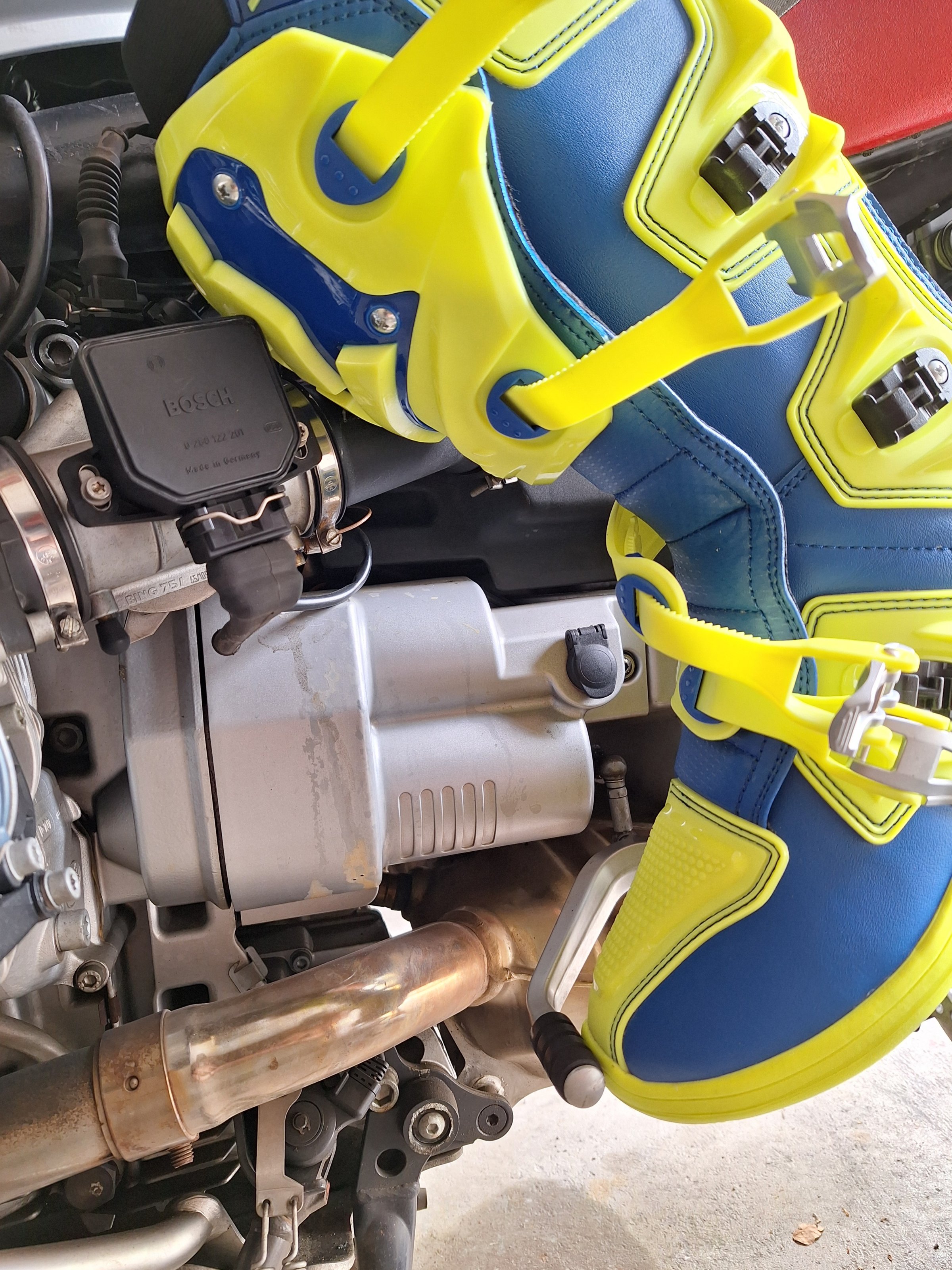

Ich hoffe der Stiefel liegt nur bei Deiner Trockenübung für's Foto am Stellmotor(?) der Drosselklappe an...

Ich hatte Deine Bilder nicht, bzw. übersehn, sorry!
Du bist schon auf Block...
Unten eben das Gewinde kürzen.
Halt vorher prüfen, um wieviel das geht.
Locktite mittel ersetzt die Mutter...

Ja, danke. Deswegen war da das Fragezeichen in Klammern, weil ich mir bzgl. der korrekten Bezeichnung nicht sicher war.

Und wie schlimm ist das jetzt, wenn man an den Poti kommt?
WorldEater
WorldEater
08.07.2006
6.298
Hanau
Mal dran kommen ist nicht schlimm.
Aber in dem dicken Endurostiefel spürt man das halt nicht, und Du willst das Ding bestimmt nicht versehentlich abreißen.
Unter der Annahme der Stiefel würde ständig dagegen drücken, wie auf Deinem Foto.

Habe das Gestänge nun gekürzt und zumindest bei der Trockenübung, scheint es zu funktionieren.
