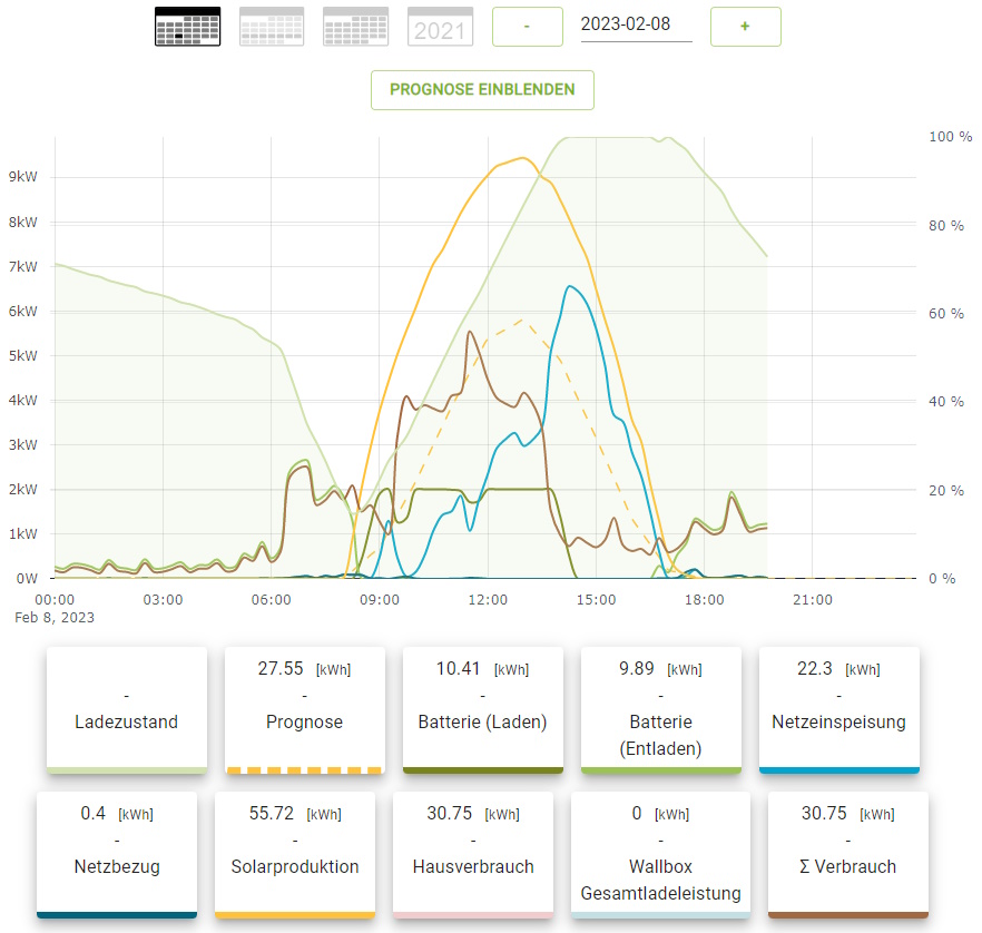

Im Februar kamen bisher 70 kW(h, für Pedanten ; ) hier vom Dach, davon wurden 50 im Haus / Auto / Stapler versenkt, 20 eingespeist.
Letztes Jahr hätte ich für diese 20 kWh 4.- Euro vom Netzbetreiber bekommen, den Jahresmarktwert PV Strom für 2023 erfährt man dann erst 2024...

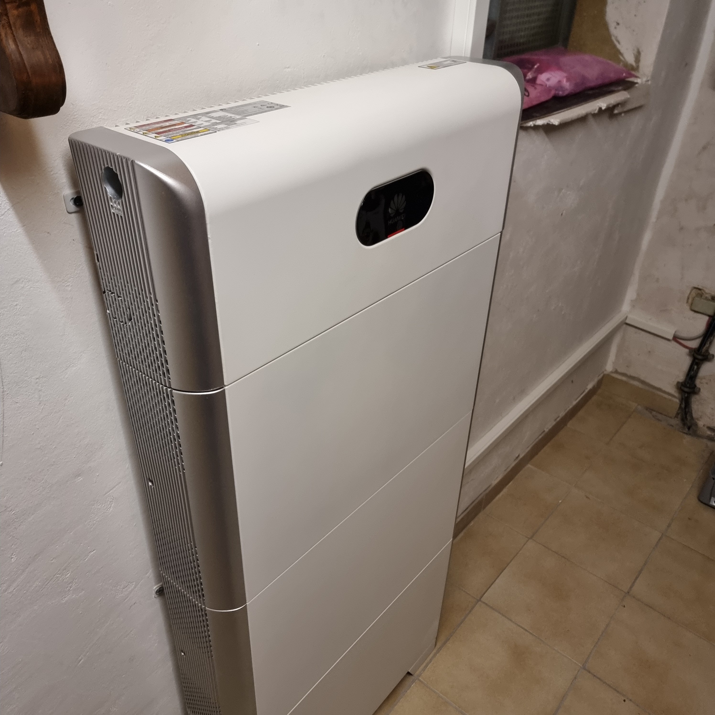

15 kw Stromspeicher. Werde ich wahrscheinlich nie richtig rauskriegen aber bevor ich den Solarstrom den Stromversorgern praktisch verschenke nutze ich es in Zukunft lieber selber
D.h. übersetzt, bevor du deinen überschüssigen Strom der Allgemeinheit zur Verfügung stellst, bist du lieber unwirtschaftlich unterwegs?

Der Speicher dient dazu den selbst produzierten Strom auch in der Zeit wo die Sonne nicht da ist nutzen zu können.
Gestern Abend die Räume in denen meine neue Luft/Luft Wärmepumpe wirkt die Heizkörper abgedreht und meinen PHEV mit 3 kw die Stunde voll gemacht.
So habe ich knapp 31 kwh von 55.7 kwh selber genutzt.
Der Rest ins Netz günstig verkauft. Aber da ist der Hersteller meines Speichersystems dran das man diesen Strom besser/teurer vermarkten kann,

Momentan läuft meine Warmwasserwärmepumpe (20 uhr - 04 uhr) mit den Strom des Speichers. Ich bin am überlegen ob ich nicht die Huawei Wallbox doch noch kaufe weil die jetzige Wallbox nicht mit den System kommunizieren kann.
