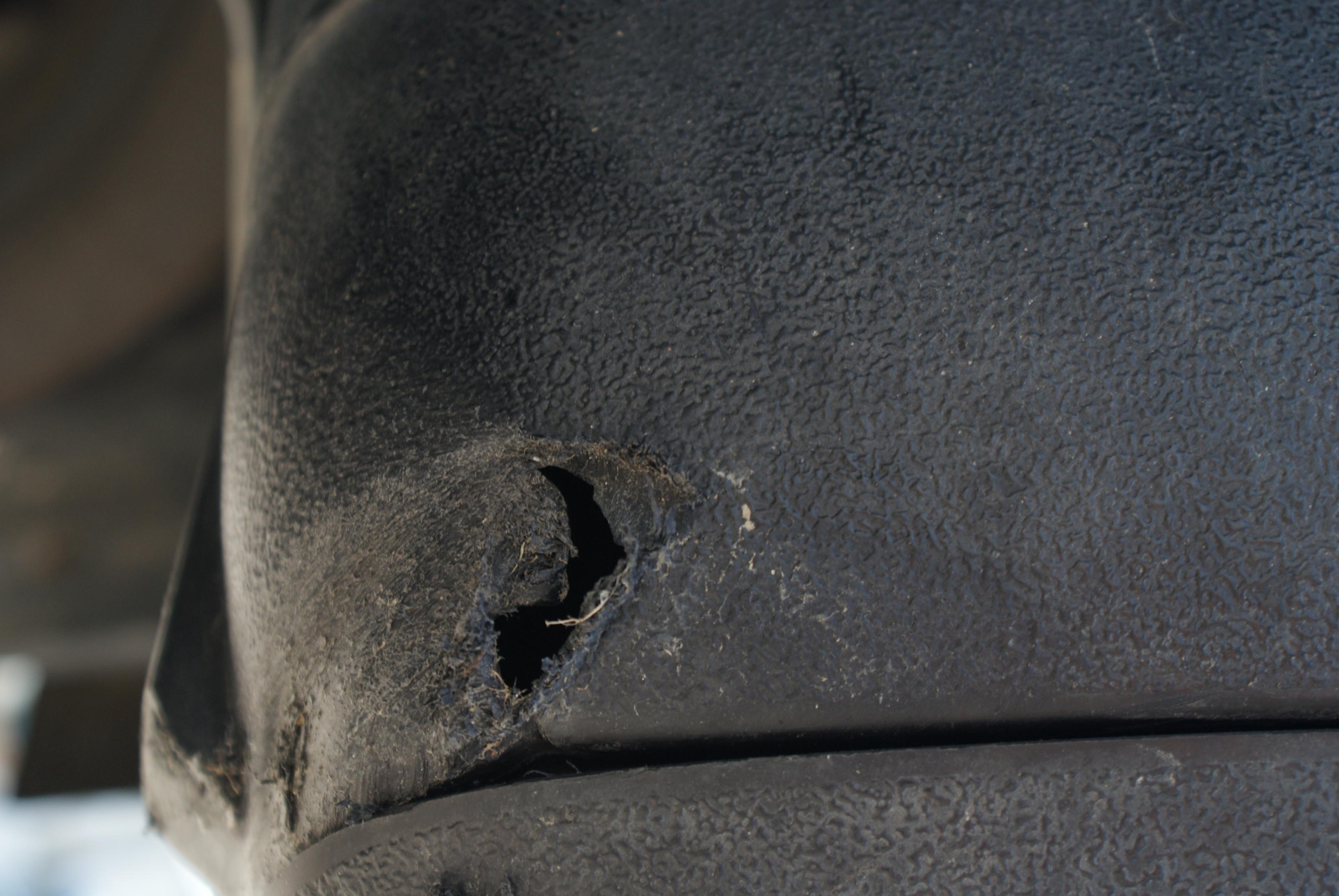

Entlüftungsloch bei H&B Juniorkoffer. (Bild steht 45° falsch hier im Forum, es ist ein Hochkantbild)
Dass es so etwas auch bei unfallfreien Koffern geben soll?
Ich denke, Koffer müssen dicht sein. Dann kommt auch kein Wasser bei Regen rein.
