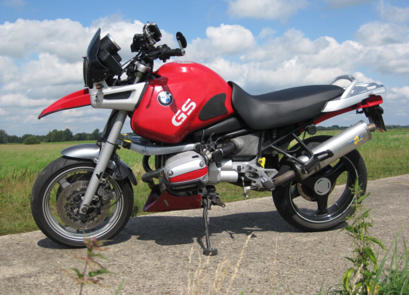

Bei meinem (zwar 11er, aber ist ja identisch) 17“-Umbau, war mir der Lenker zu hoch, da ich die höheren Rasten der R montiert hatte. Ich habe dann den Original-Lenker der Rockster genommen. Der wiederum war zu flach - mit ner 40mm-Erhöhung dann (für mich!!!) ideal.
(Hab leider kein besseres Bild)

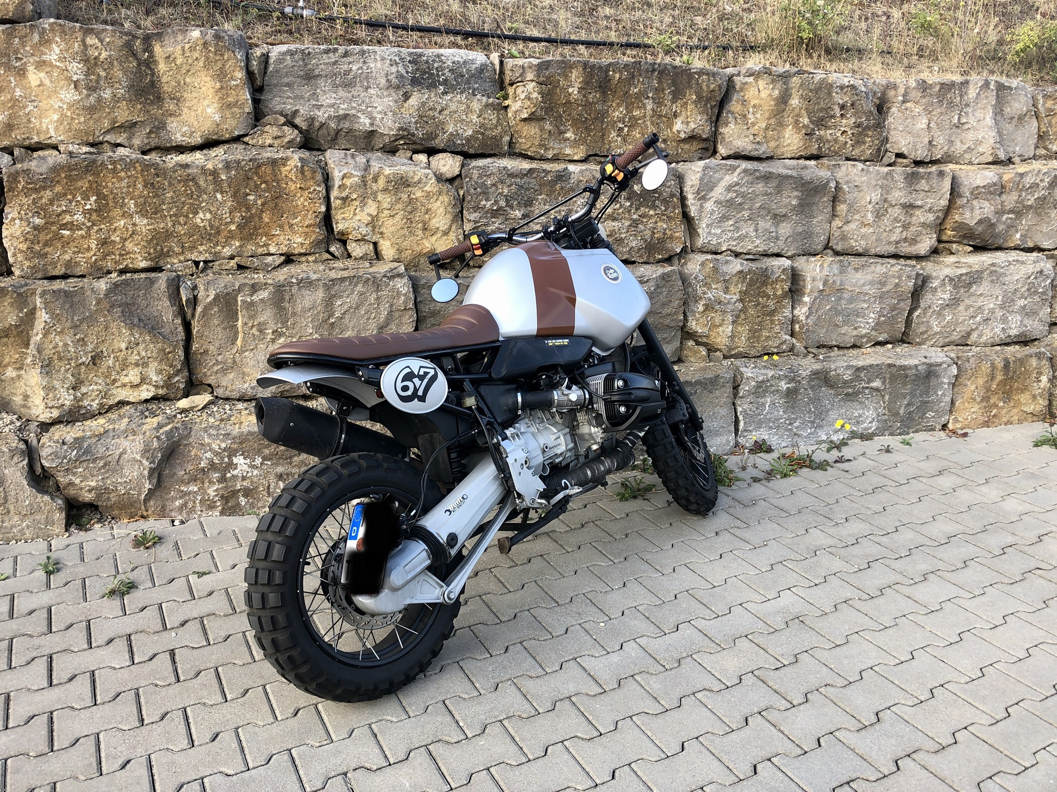

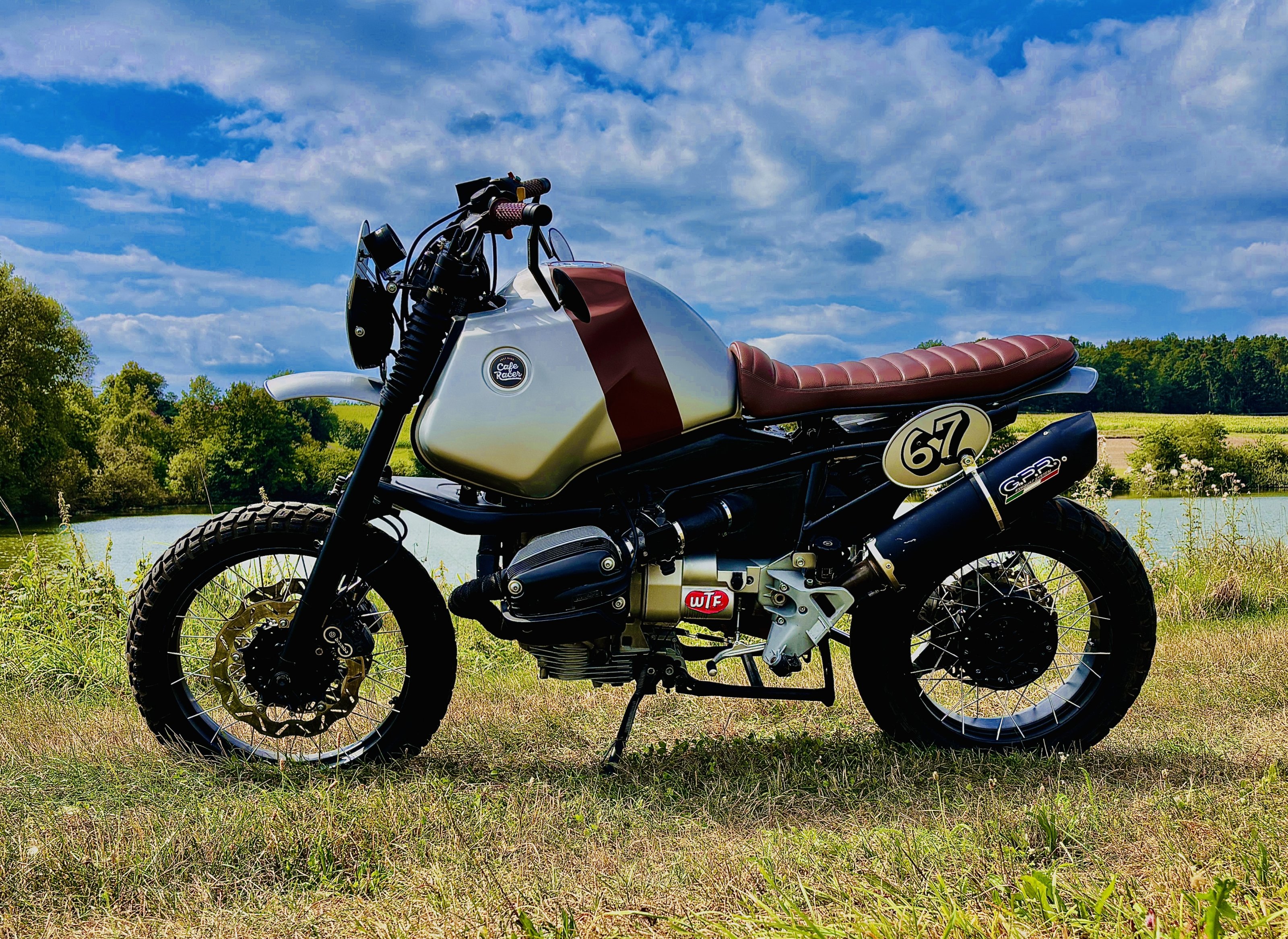

Hi,
bei mir ist es auch ne 1100er mit TRW Lenker non Louis. Aber ich hab keine Heizgriffe was aber quasi egal ist denn die Bohrung für die Kabel hab ich wegen den Lenkerendenspiegel mit integrierten Blinkern ja trotzden (selbst gebohrt)
Der orginale war mir für den Umbau einfach zu hoch.
Tom

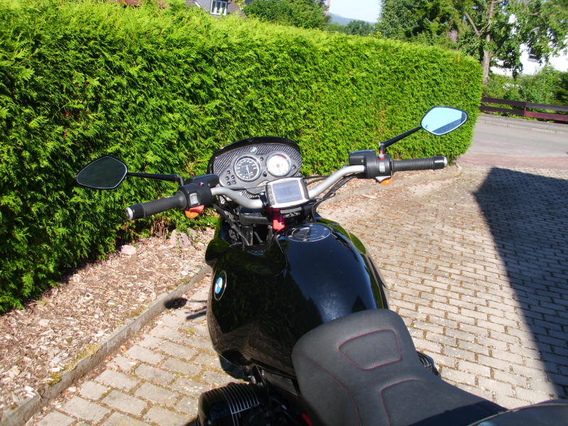

Wegen der Optik (28mm, keine Strebe) habe ich auf meiner 1150er den Lenker der R1200GS (2004-2007) montiert. Lenkerböcke sind glaube ich von SW-Moto. Die Abmessungen sind sehr ähnlich der 1150, allerdings braucht man auch die passenden Lenkergewichte, weil der Lenker an den Griffenden sonst 2x 30mm kürzer ist. Heizgriffe habe ich nicht.
