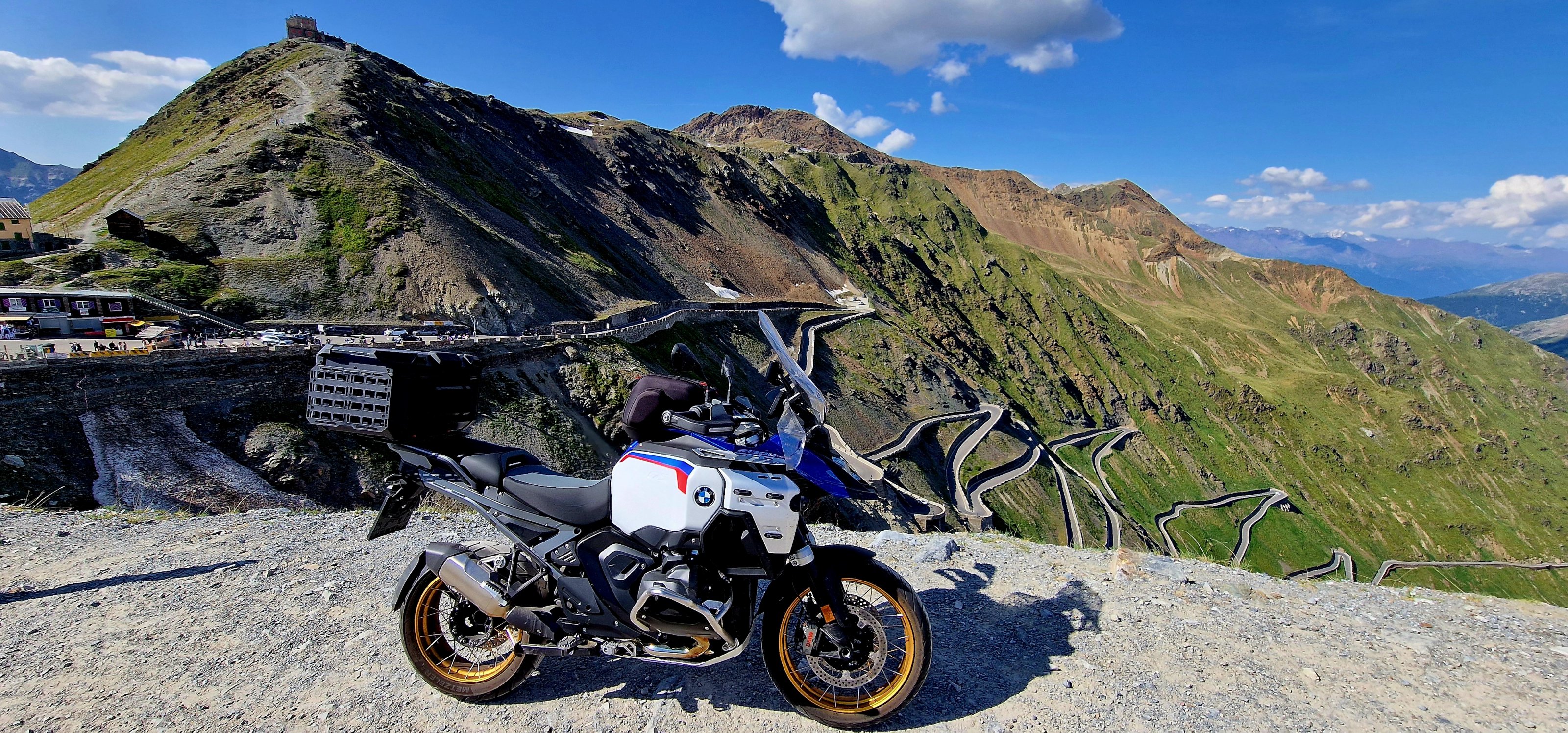

eine Frage an die ASA-Besitzer: ist jemand schon mal das Stilfser Joch (von Prad kommend) gefahren? Wie hat sich das ASA in den engen Spitzkehren verhalten wenn diese eng gefahren wurden (Stichwort kehren am Lenkanschlag)?

Gilt für alle spitzen Spitzkehren rechts bergauf:
Fahre ich mit dem Fuss leicht auf der Bremse und gaanz zart am Gas rein. Denn zum Kehrenausgang sanft mehr Gas. Das richtet die 13 denn tendenziell etwas mit auf. Geht zu 90% gut im zweiten. Wenns in der Kehre richtig steil bergauf geht, schalte ich vorm Einlenken in den ersten. Kann sonst einen irritierenden Ruck in der Kehre geben, wenn das ASA von allein schaltet (passiert auch im M Modus)
Das ist mehr irritierend, als unmittelbar störend.
Funktioniert 1a. Kannst damit extrem enge Kehren bergauf fahren.
Das einzige was man vielleicht üben sollte, ist den Punkt abzuschätzen an dem das ASA von allein in den ersten schaltet. Finde es im zweiten gemütlicher, weil die Gasannahme viel gechillter ist.
Fahrmodus M und Dynamic.
Keine Garantie. Ich bin kein Profi. Ist nur meine Erfahrung aus den letzten 20 kleinen und grossen Passatrassen. Wobei die kleinen stellenweise sportlicher waren als Stelvio. Aber nicht sooooo laaaang.
Üb mal vorher. Paar Spitzkehren am Hang finden sich ja hierzulande auch.
Dann kannste vor Ort entspannter fahren. :-)

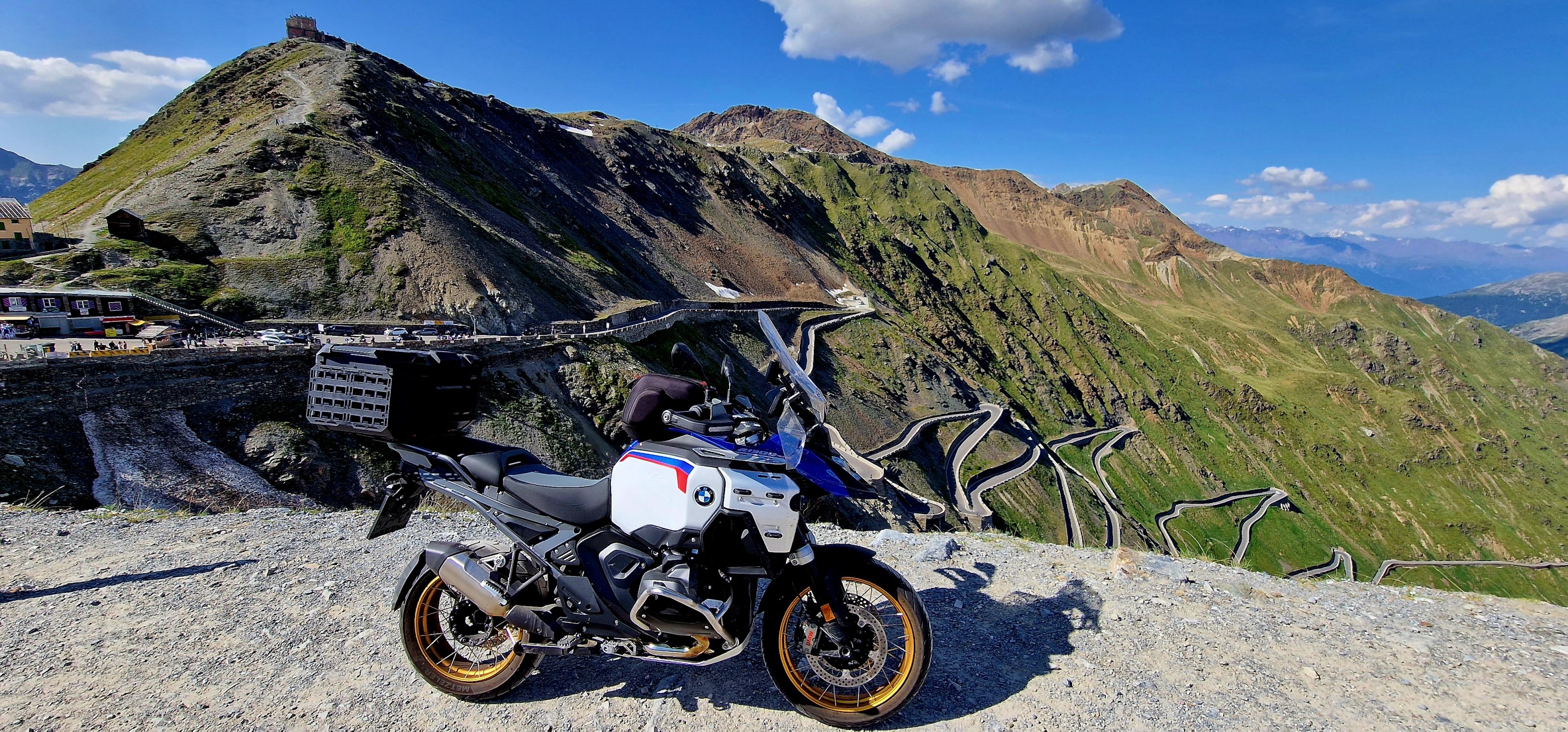

Heute Spitzkehren ohne Stilfserjoch aber mit ASA; mit dem Dynamic Mode klappt es hervorragend auch mit schlanker Sozia, die sehr beeindruckende Kraftentfaltung tut ein Übriges.
Auch im strömenden Regen mit Rain-Modus sehr bequem zu fahren.
Glücklicherweise scheine ich zu den zu gehören, die keinerlei Probleme haben.
Es passt.
