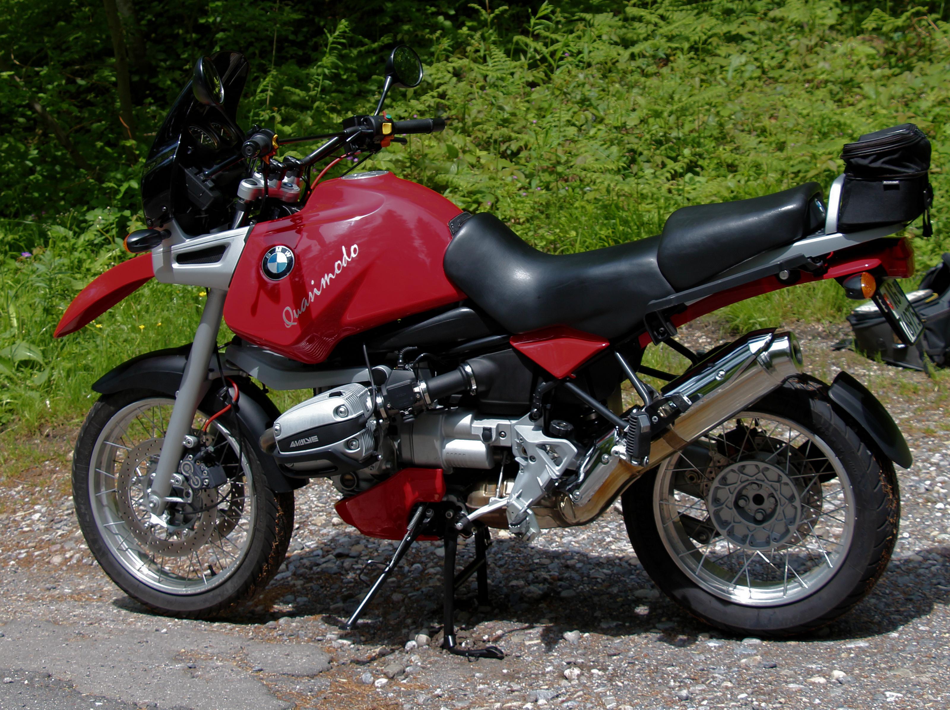

Na, ja...die Behandlung und Pflege meines "Quasimodo" ( R1100 GS Jg 94 ) ist auf einem sehr hohem Niveau.. obwohl die Kilometer meistens im Ausland gefahren wurde.
Wie Du richtig bemerkst, würde ich, trotzdem ich ein Fachmann bin, einen Austauschanlasser einbauen...
Aaaaber...wenn nun wirklich nur Lager und/oder Kohlen oder Magnetschalter am Arsch sind, kann man das auch selber reparieren...wir haben ja die Wintermonate..:-))
