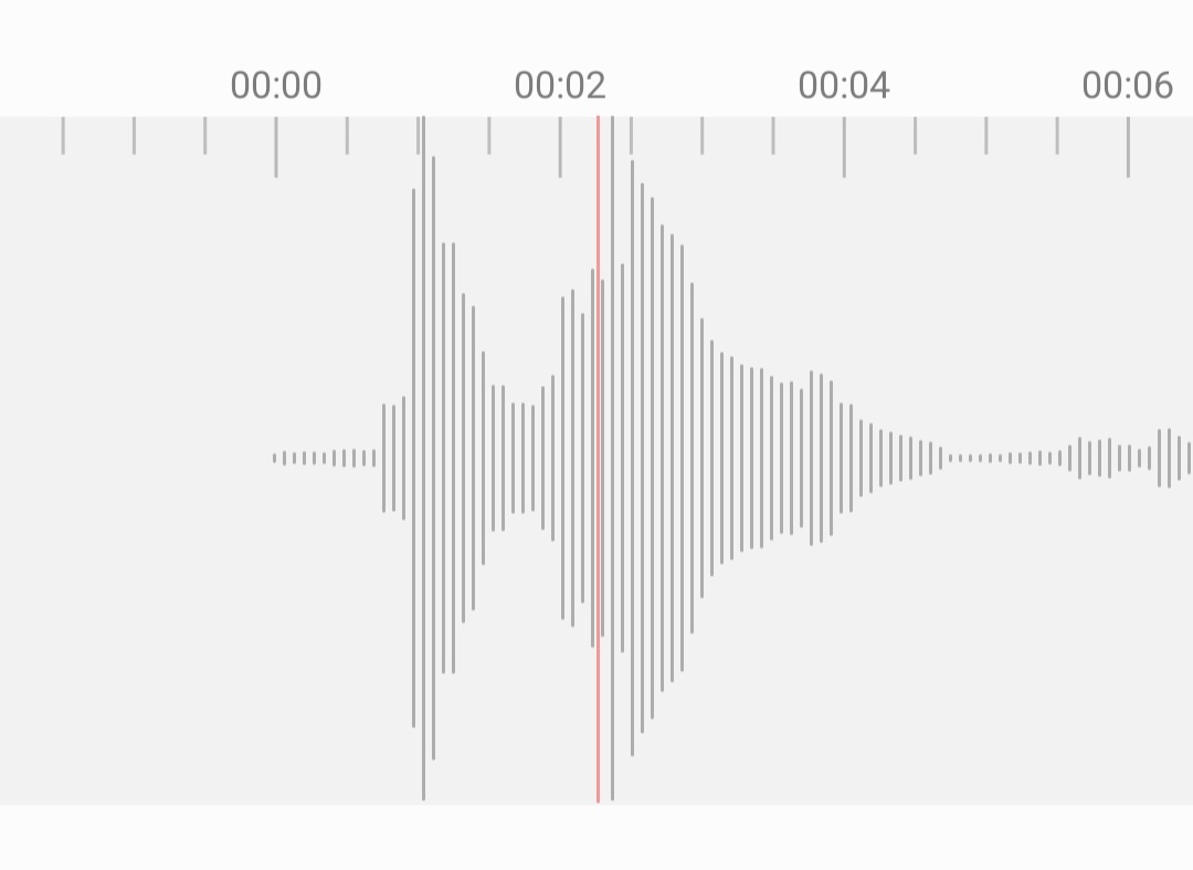

bei meiner 1250 GS "verschluckt" sich ab und zu der Anlasser. D.h. am Anfang des Startvorgangs ist die Startdrehzahl hoch, fällt dann kurz zusammen und geht dann wieder hoch.
Leider ist es nicht möglich, hier im Forum eine Soundatei anzuhängen, denke das wäre sehr hilfreich. Kann die Datei aber gerne anderweitig versenden.
Hier die Grafik zur Sounddatei:

Hier noch ein Versuch mit der Sounddatei:
